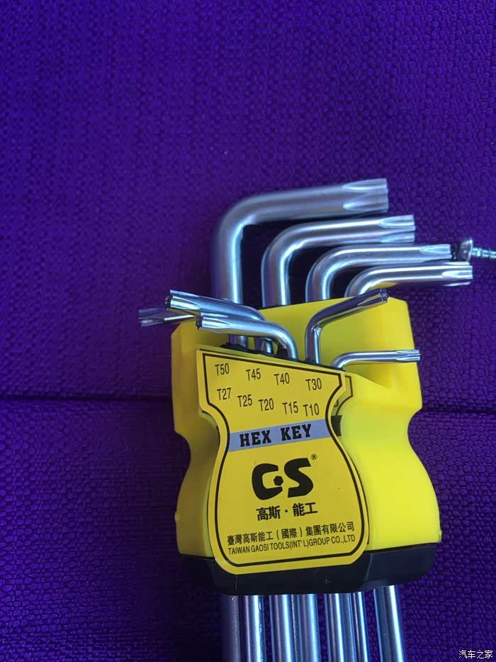

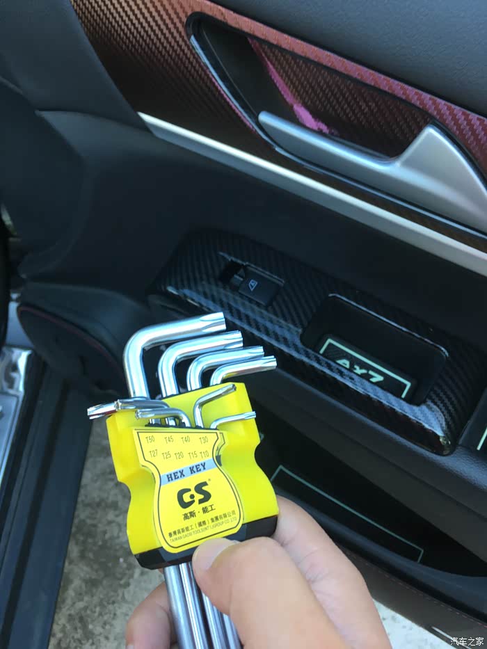

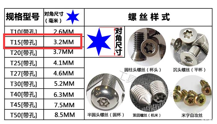

某宝买的一套扳手,其实就只需要里面的T15扳手,一套13块多,包邮
T15扳手,带孔和不带空都无所谓,因为我们车上的螺丝里面没圆形凸起
准备开工!

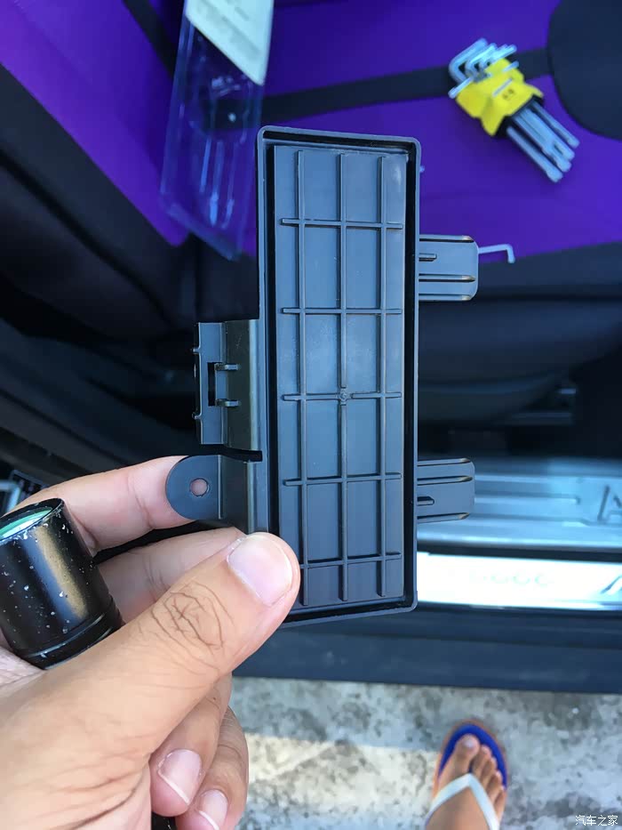

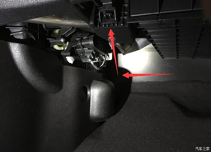

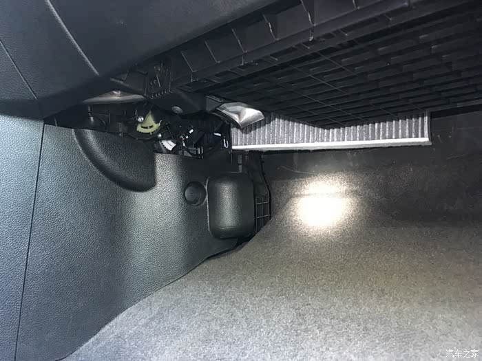

先要知道空调滤芯的位置,谢谢我另外一帖询问空调滤芯位置的的车友回答,我就不一一点名感谢了,副驾钻进去,抬头看,就能看到

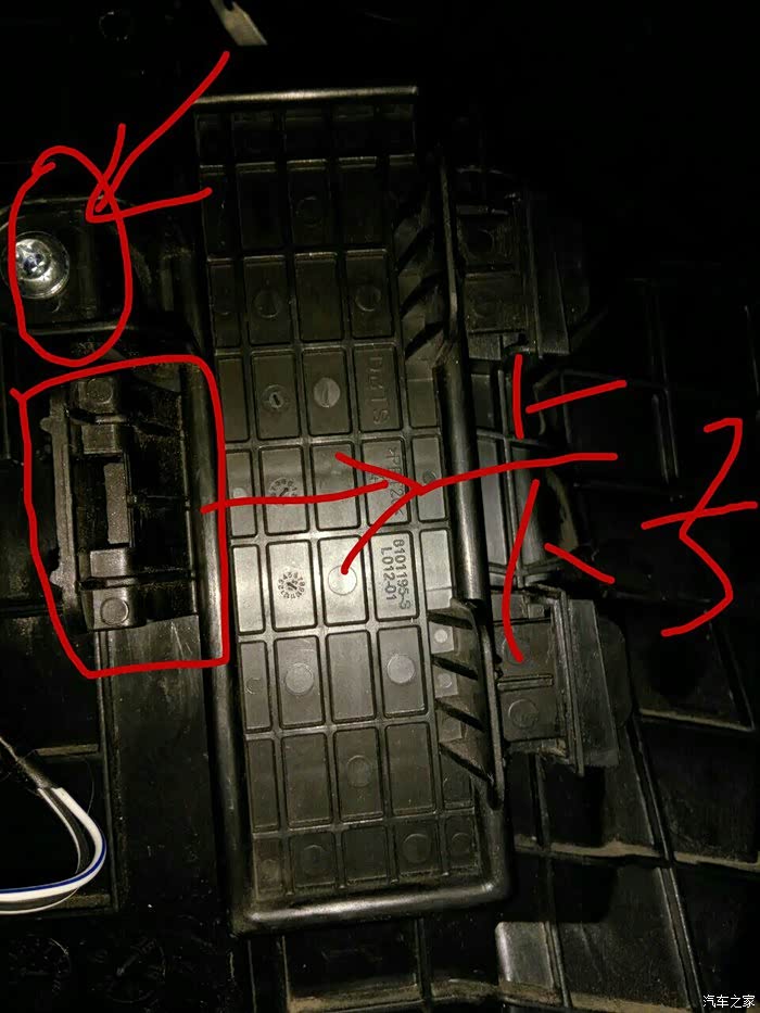

抬头就能看到这个,一个螺丝固定,拧掉螺丝,卡扣轻轻一拨就能拿下来
拍反了,这张凑合看,空调滤芯盖板

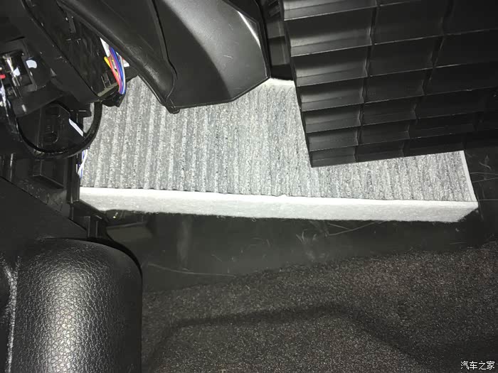

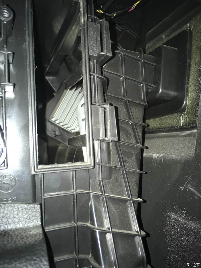

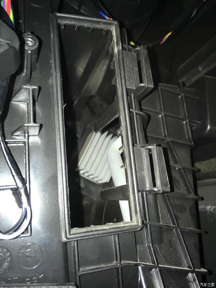

这是拿出空调滤芯后的空仓,主要是拿的时候,全程都是我一个人钻里面拆,两个手都在用,一个拧螺丝,一个手扶着螺丝,怕掉下面就拿不出来了,(下面是空的)拍照不好拍,,拿滤芯出来的时候要用点力气,轻轻的左右上下晃动,空调滤芯是分正反的,下面在说
这张是我已经在装一个进去了,在装另一个,注意 滤芯提拉的地方,其实就是怎么把旧的拿出来,然后按照顺序方向,把新的装里面(只要不是白痴,都不会装错)

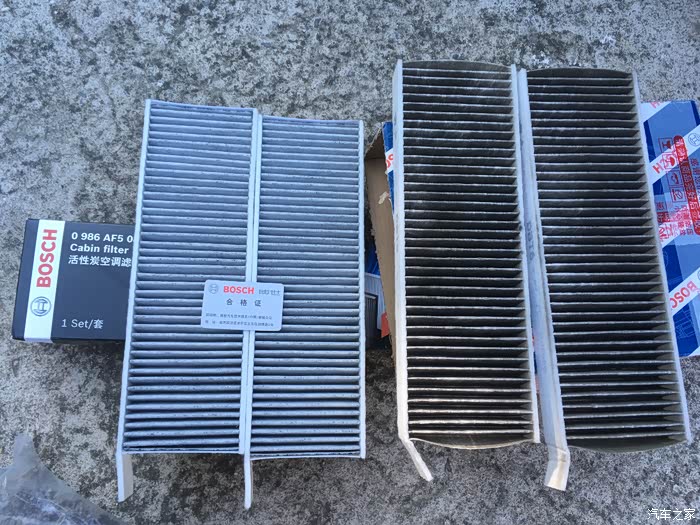

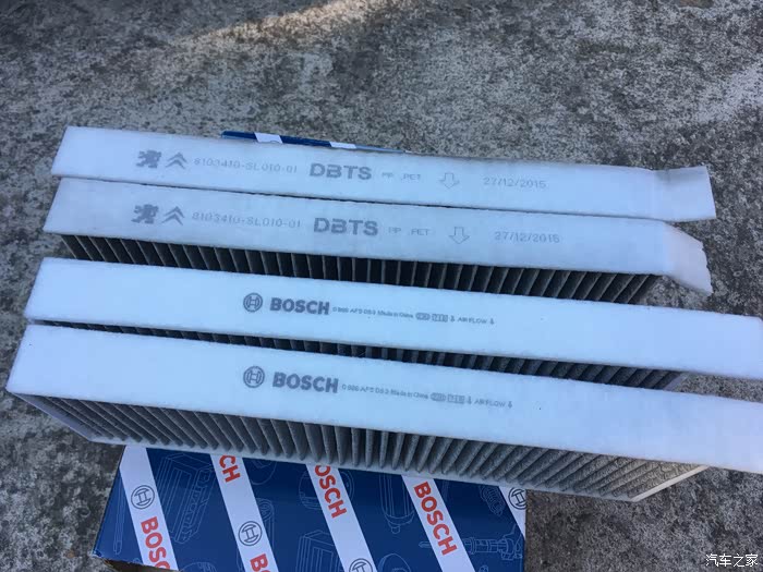

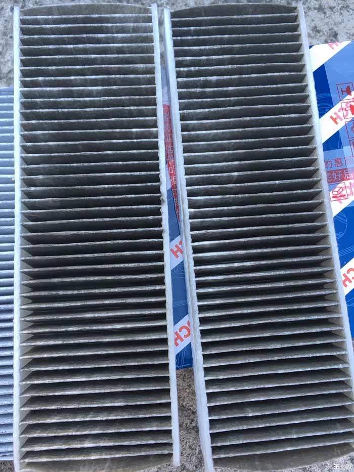

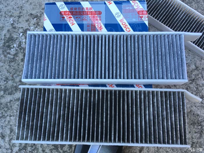

这是拿出来原装的空调滤芯,去年6月初买的车,到现在开了15000公里,
新旧对比,上面是某宝买的,带活性炭,可以过滤PM2.5
斑竹我不是打广告的,昨天顺便某宝付款,评价里面带图,忘记单独照了
原装的是标志、雪铁龙的,都是法系的

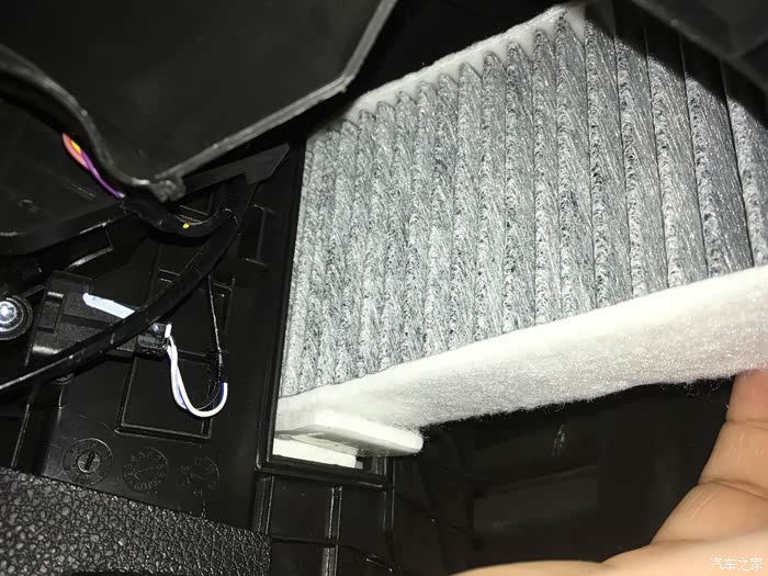

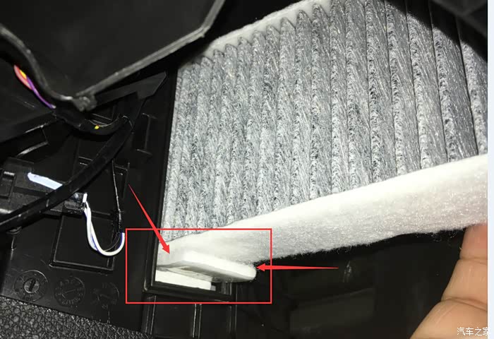

开始装新的滤芯,注意因为没有拆储物箱,所以装的时候要,拿到储物箱正后方,(因为被档了点)要斜着慢慢向里面塞,上下左右,慢慢晃动,不要暴力
储物箱的角有点档,这个角度就很明显了。
装好一个,装另一个~
,马上大工告成,重复第一个,要斜着慢慢向里面塞,上下左右,慢慢晃动,不要暴力,装好后,把滤芯的拉手,下面的向上,上面的向下,扣上滤芯盖板,拧上螺丝,空调滤芯更换完成。
