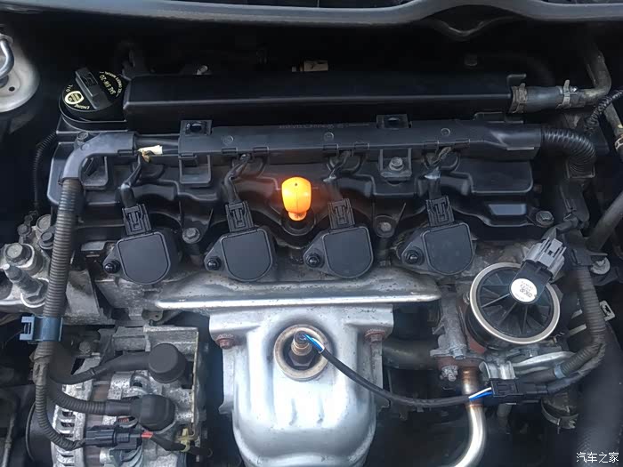

先来亮亮相。

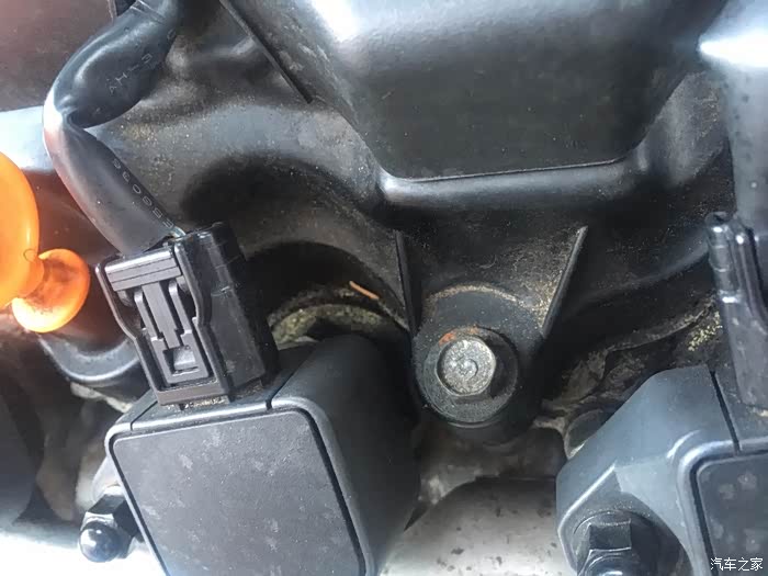

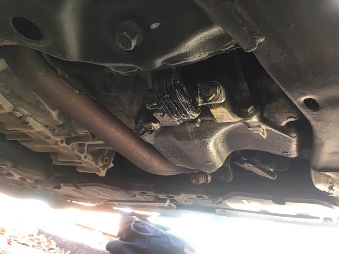

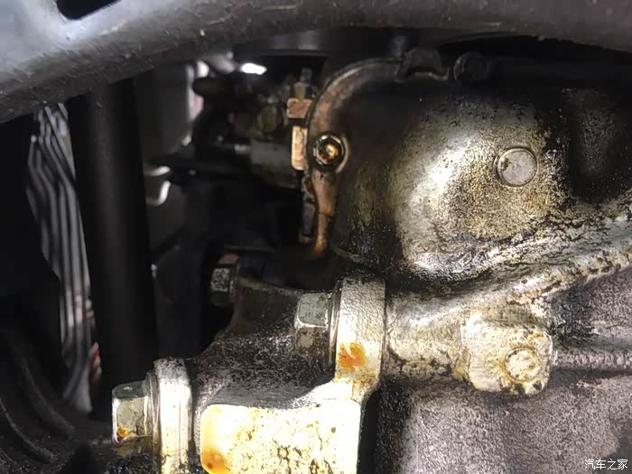

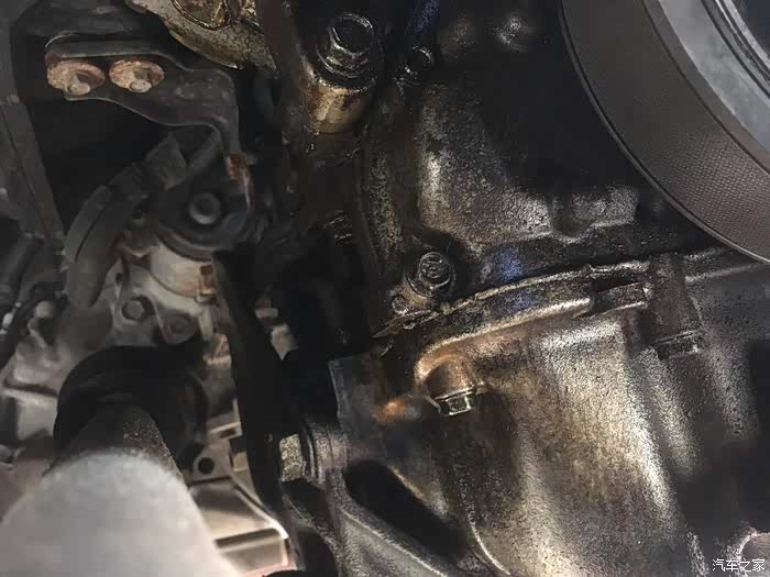

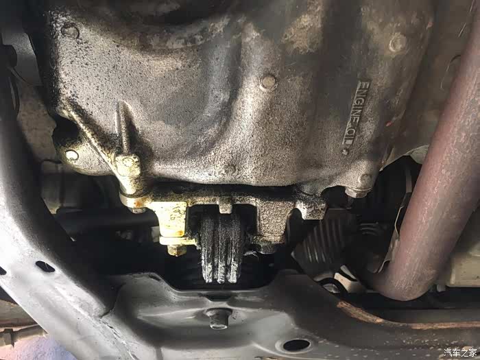

看看车底。
都被从上面漏下来的机油覆盖着。
都被从上面漏下来的机油覆盖着。
都被从上面漏下来的机油覆盖着。

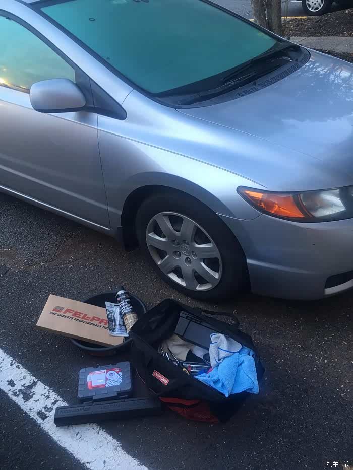

换气门室盖垫,最好冷车,我是早上起来干的。

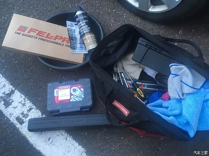

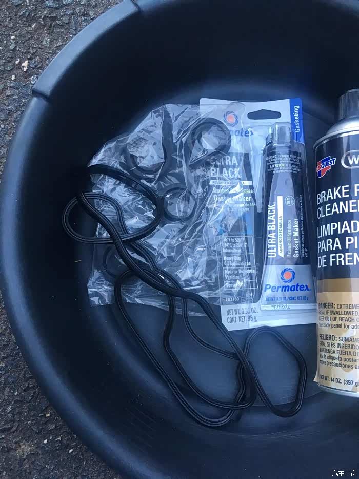

工具和耗材。
用的是Fel-Pro的垫子。这个牌子是Federal Mogul,即辉门集团旗下的。
日本造。
日本造。
这一套垫子还包括了火花塞的垫子,不过我就不用了。
另外还预备了清洁用的刹车清洁剂。
还有Permatex的抗油密封胶。
还有Permatex的抗油密封胶。

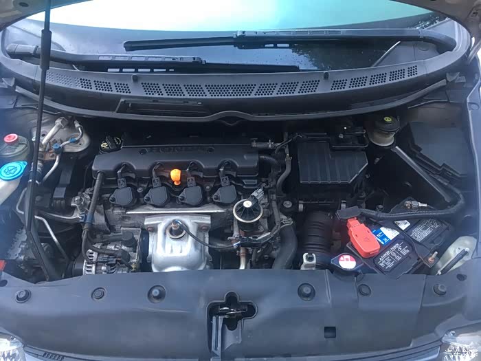

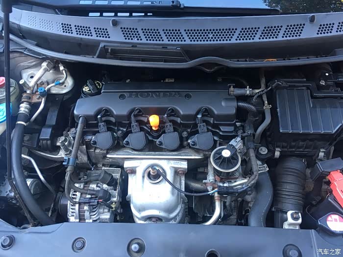

准备开工。

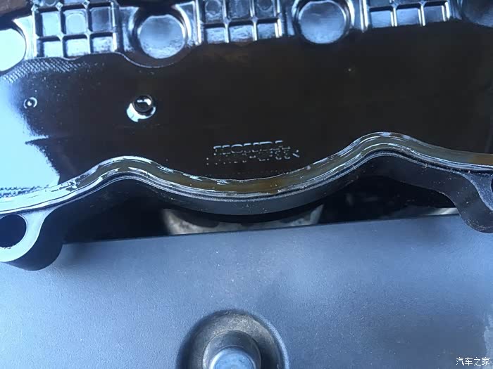

看看,垫子一圈都有漏油。
看看机油口。

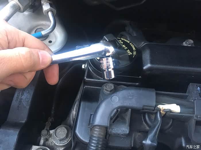

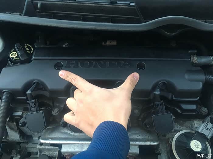

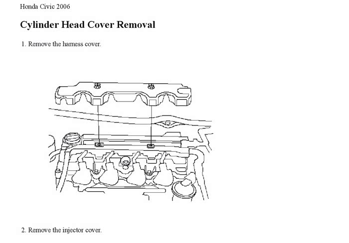

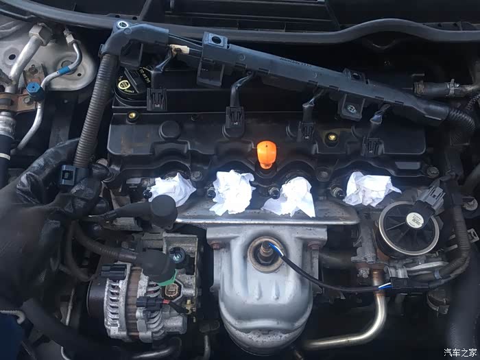

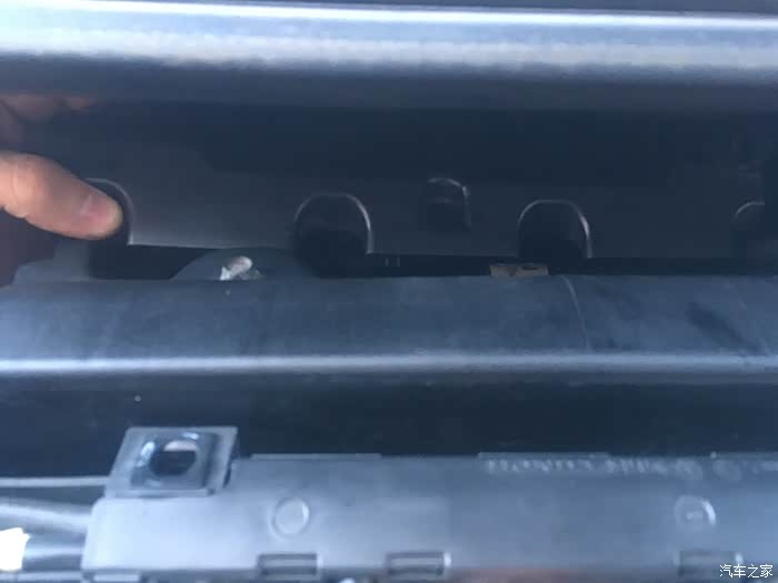

先卸下这个罩子,只有两个塑料卡扣,转动90度就可拿下。
拆掉罩子之后。

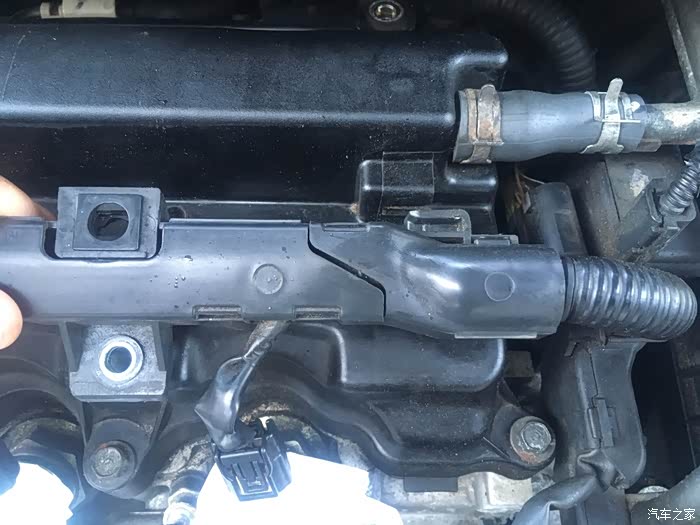

后面喷油嘴那里还有个罩子。直接取下。

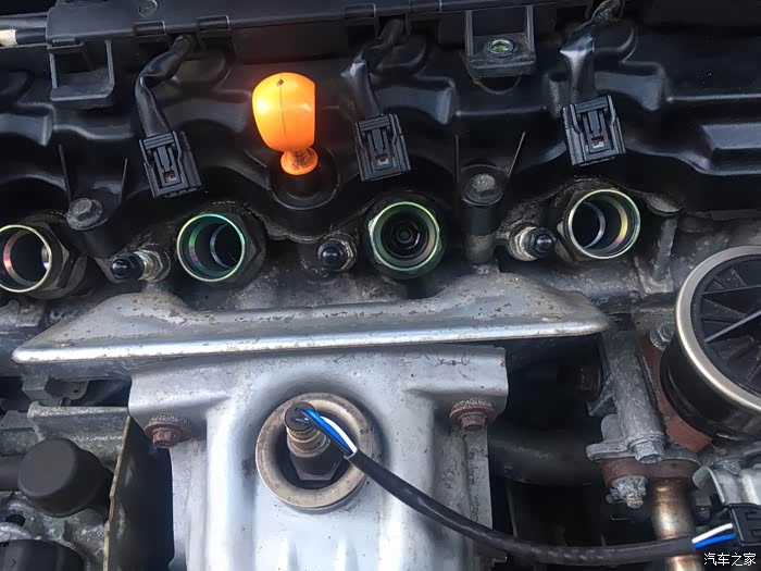

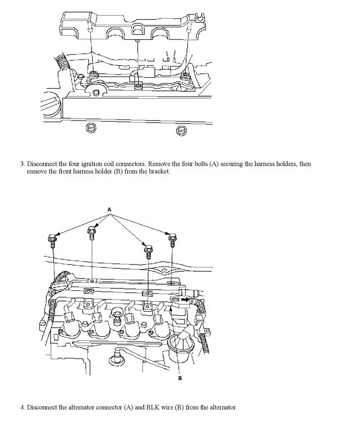

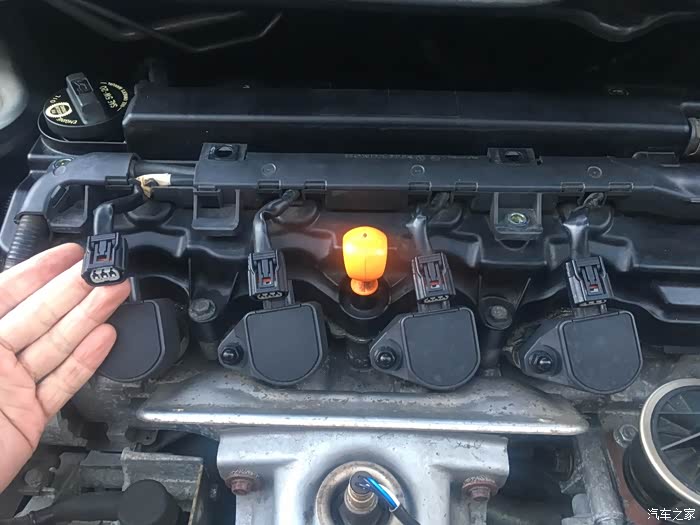

然后卸掉固定点火线路的螺丝。
断开线路。

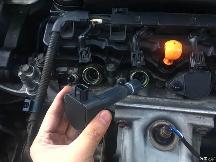

顺便取下点火线圈。这个其实不用卸,我是卸了方便干活。

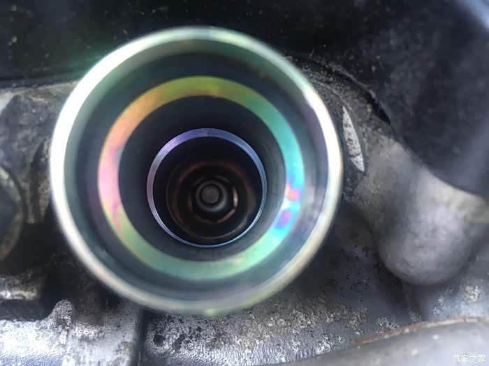

看看里面,不漏。
四个都卸下来。
这里卸下来。

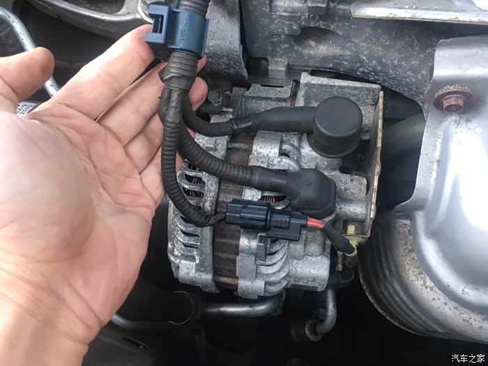

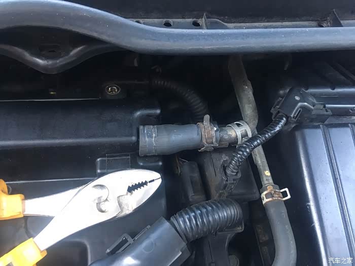

为了方便施工,把这里三个接头也断开。
断开后。

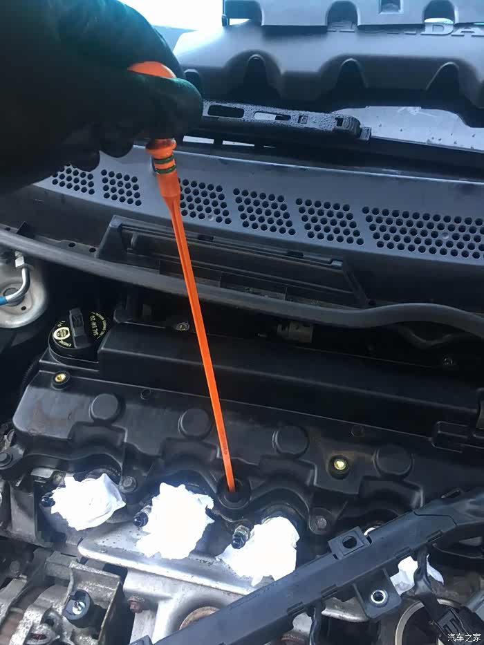

取下油尺。
断开软管。

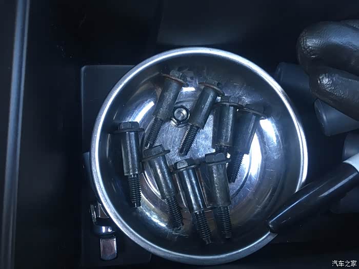

然后取下8个气门室盖固定螺栓。
然后取下8个气门室盖固定螺栓。

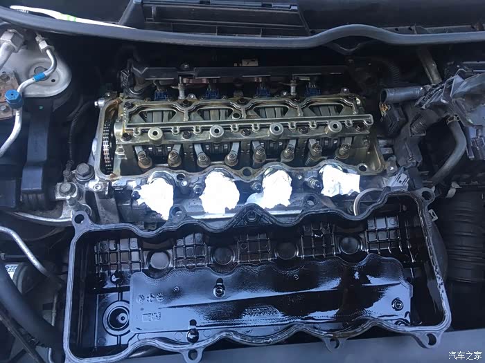

取下气门室盖。
取下气门室盖。

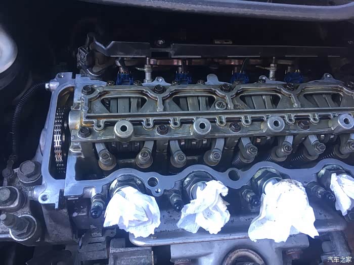

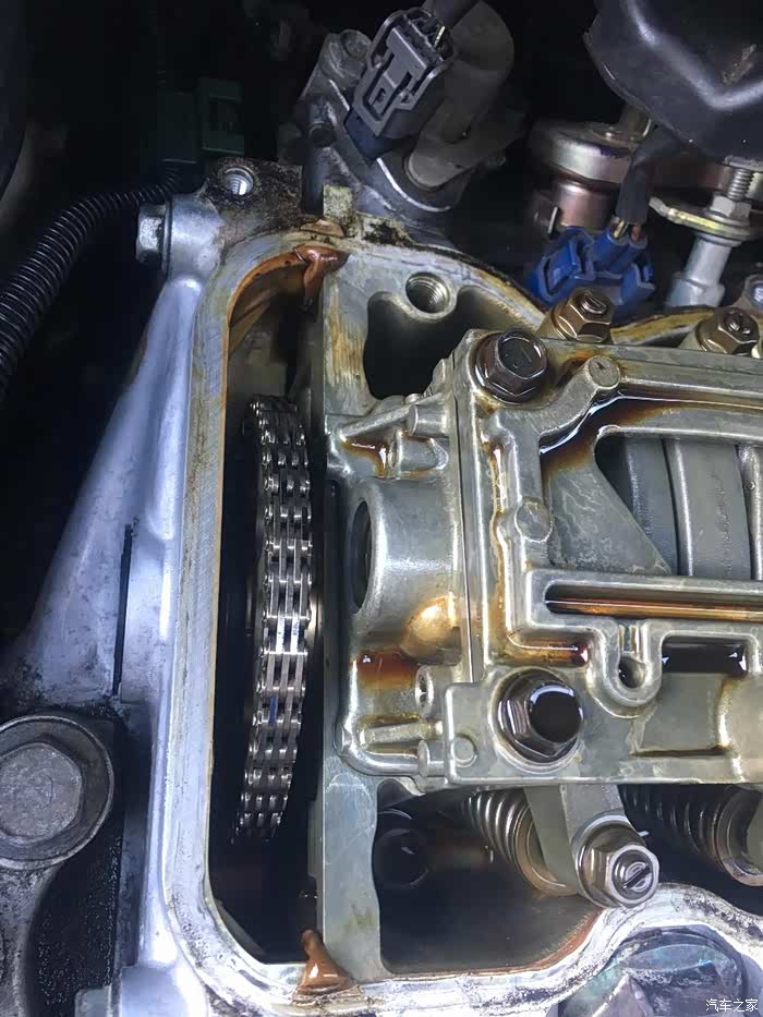

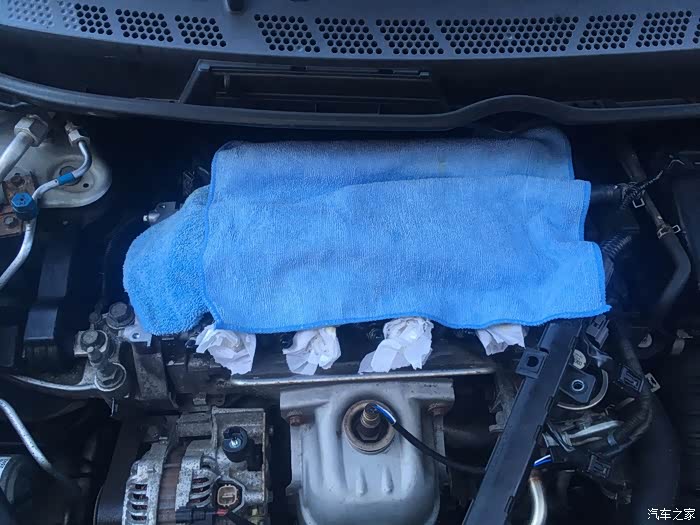

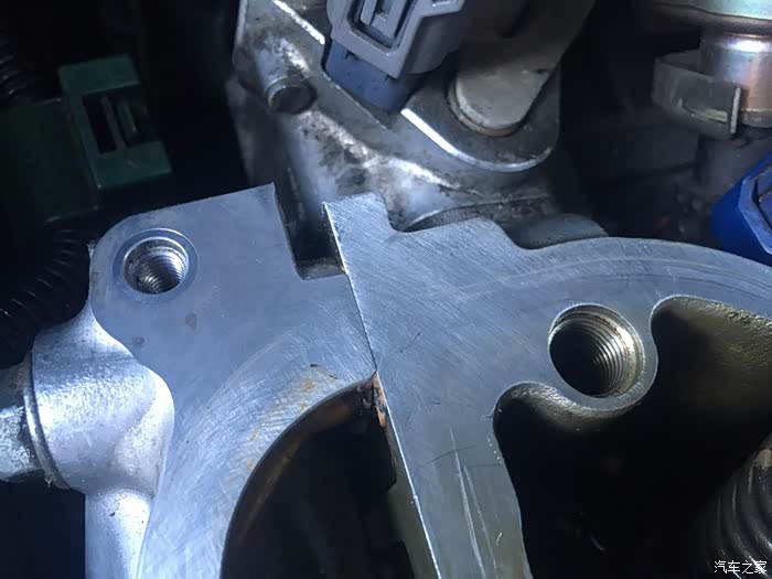

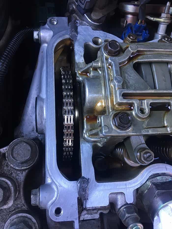

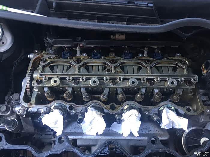

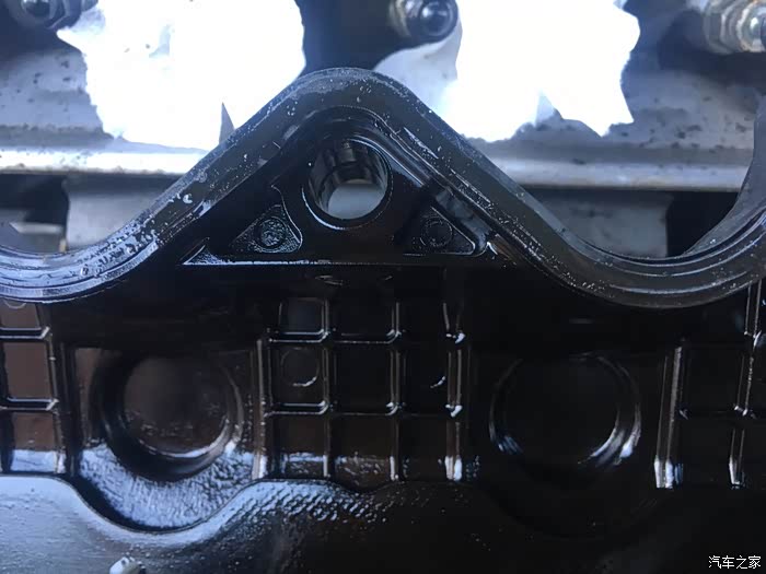

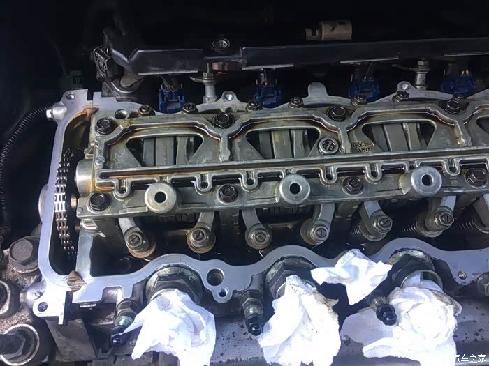

正时链条这边有两个打胶点。

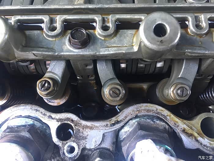

垫子的确漏,接触面都是油。
垫子的确漏,接触面都是油。

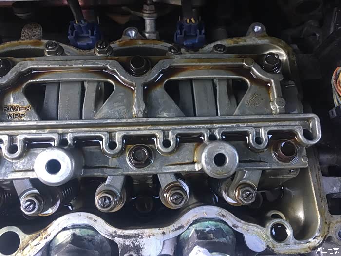

这里都要好好清洁。
清洁后。

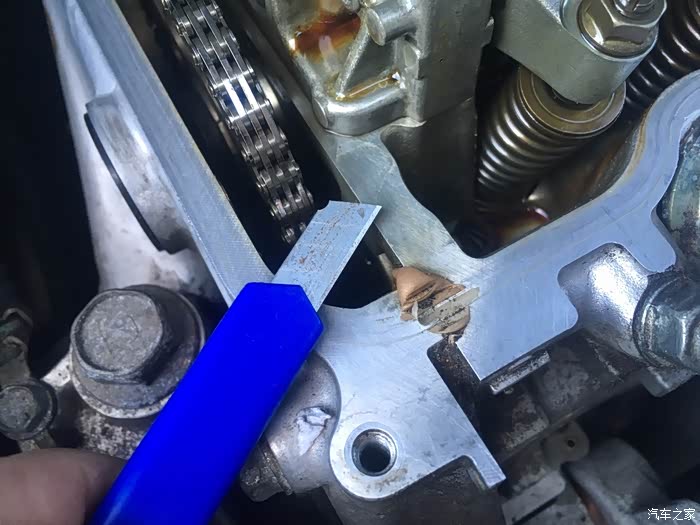

轻轻刮掉老的密封胶。毕竟是铝制的,比较软,不要用力刮。
清理干净。
清理干净。

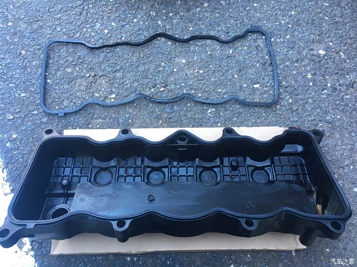

盖上。

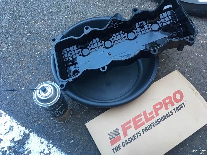

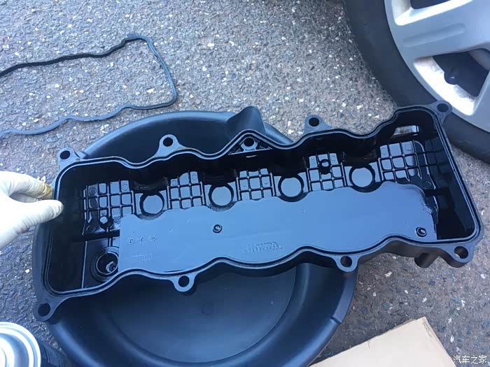

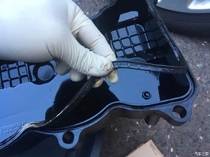

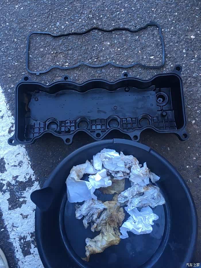

再来清理盖子。

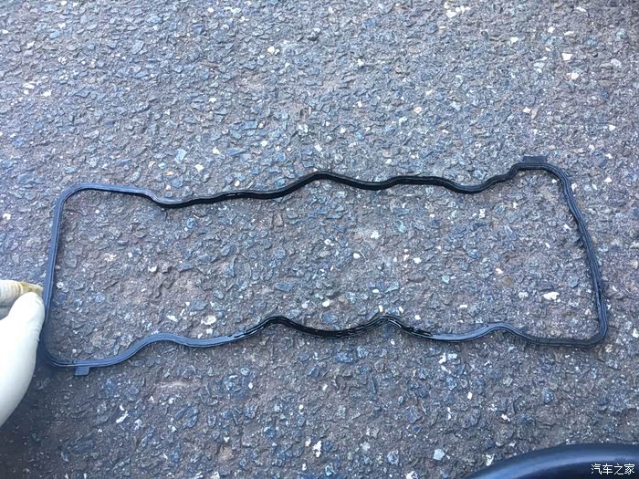

取下老垫子。

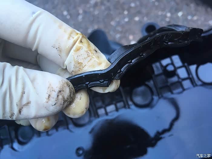

看看老化情况。
取下老垫子。

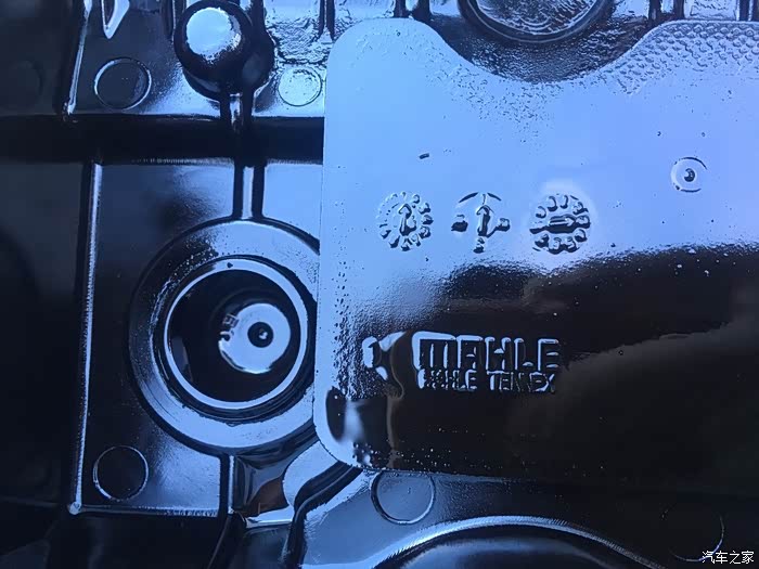

MAHLE给造的。
清理干净。

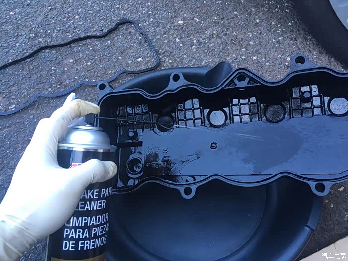

不断用刹车清洁剂和厨房纸擦拭凹槽,直到凹槽再也擦不出脏东西,换上新垫子。
换上新垫子。
准备打胶。
准备打胶。

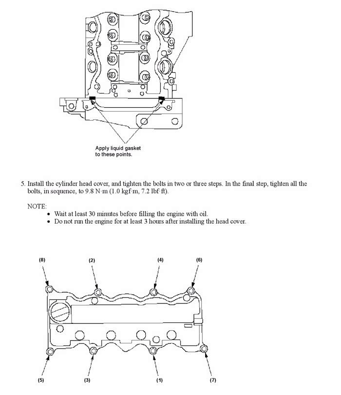

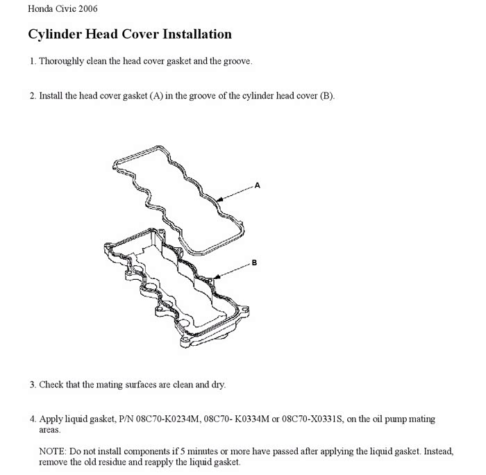

按维修手册所示,只需要在这两个地方打胶。

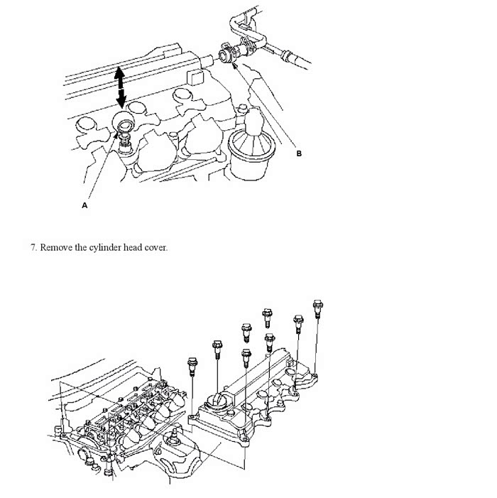

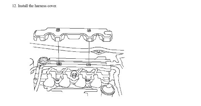

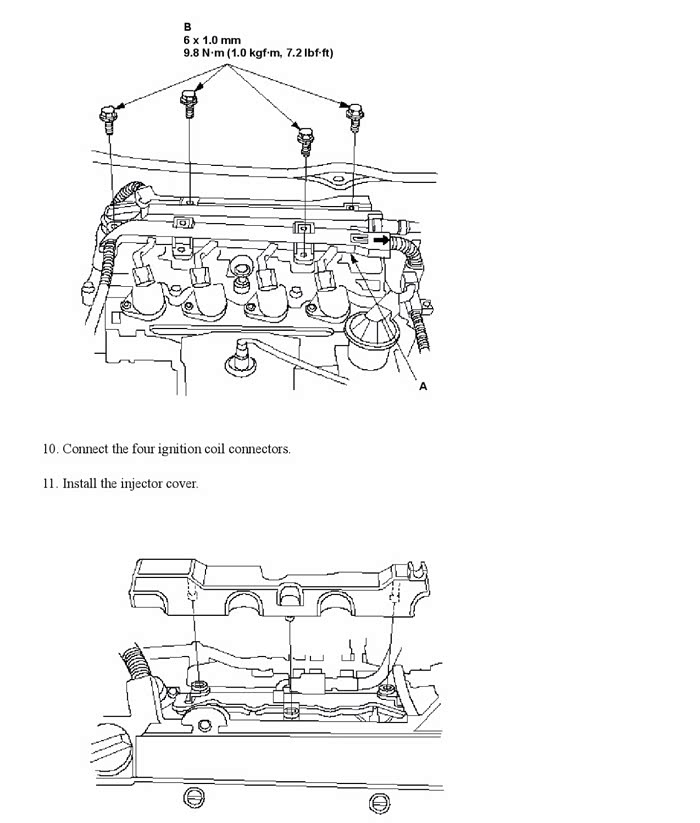

然后按照前面步骤的相反顺序,安装回去即可。 注意安装时候的拧螺丝顺序,按照下面维修手册的来,有扭矩扳手的可以用上。

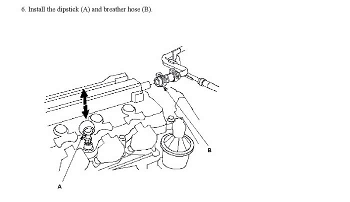

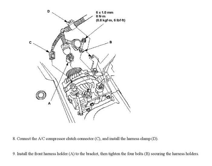

下面,我再把维修手册里的步骤也分享给大家。
先是拆卸步骤。
先是拆卸步骤。
再是安装步骤。
