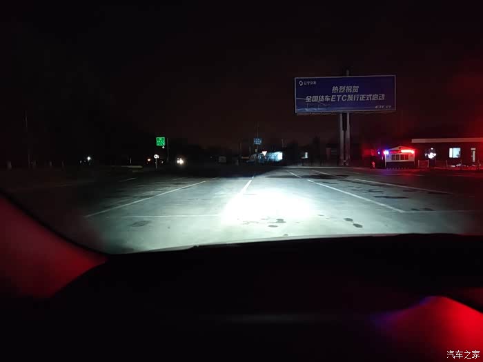

这是原车卤素近光
这是原车卤素远光

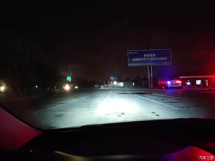

这是行驶途中原车卤素近光
这是行驶途中原车卤素远光,其实远光投射距离还是OK的。

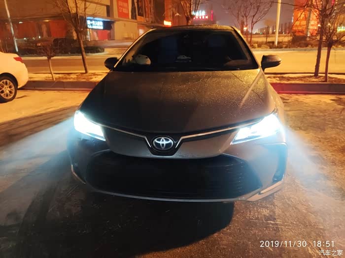

这是便宜货换上后看着确实是比原车卤素的黄光好看多了,瞅着也有档次。因为LED光源是冷光,所以灯壳外边不像卤素,卤素灯点亮一会儿摸灯壳表面就会很热,而LED的灯壳怎么摸温度都没啥变化。
这是便宜货换上后投射的效果,投射效果还是不错的,挺好看

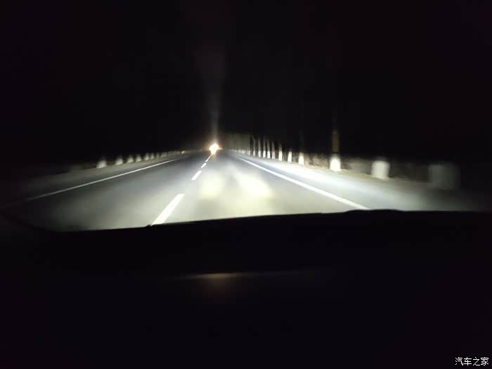

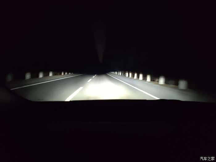

这是便宜货路上近光的效果其实两个中间看着最聚光的位置实际眼睛看是最暗的位置
这是便宜货路上远光的效果,看似行,其实远光投射效果一点也不好,不过晃对面远光狗够用

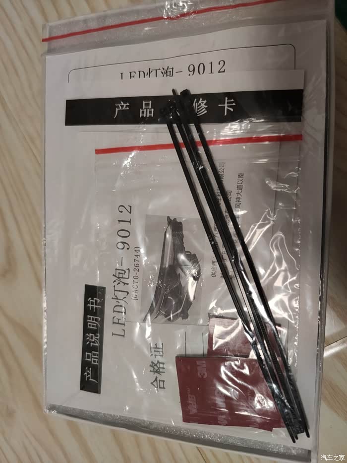

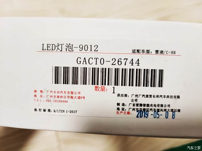

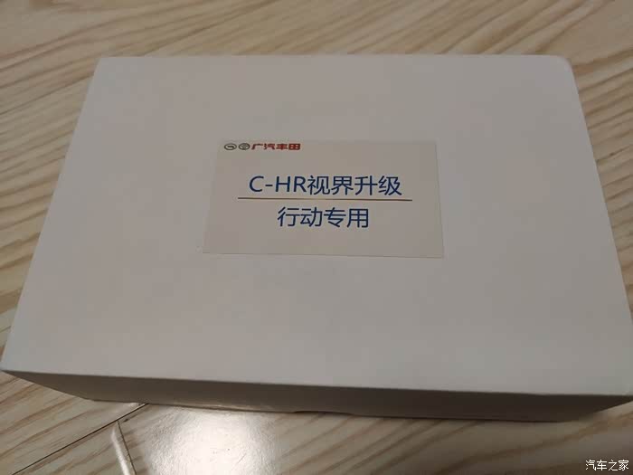

这是广汽丰田官方配件的包装
可以看到广汽的产品编码
广汽配件包装还是很全的
这就是灯泡本尊了,可以看到LED灯珠跟淘宝上大部分的灯珠都不一样,不过对于灯珠,我是外行,不懂不做讲解
侧面看还是很厚的,淘宝都拿侧面多薄来说事,说多么好,工艺高,被官方配件这个啪啪打脸了。

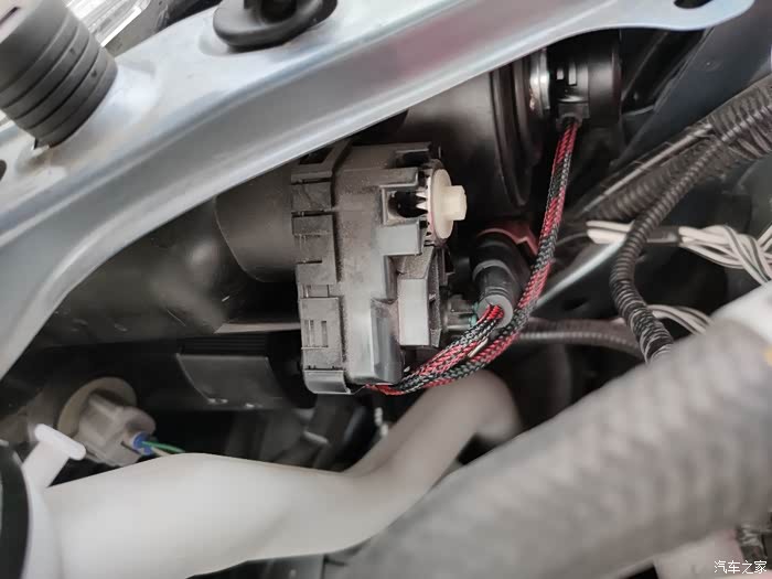

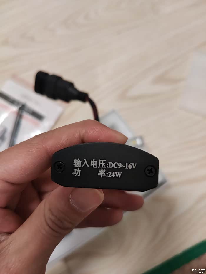

驱动器上清楚的标明功率,输入电压,而且摸着很有分量,比较沉。相信淘宝上的大部分第三方都没有

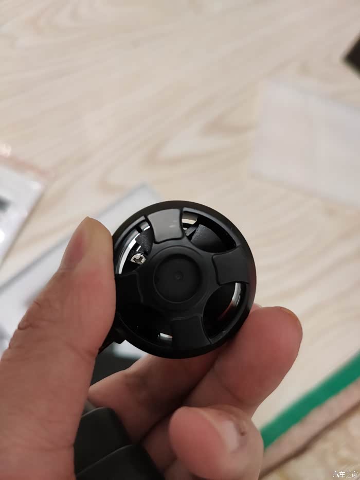

这是风扇部分

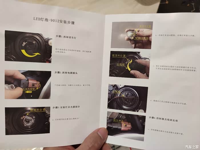

说明书
安装步骤
产品介绍

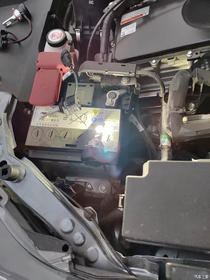

这是安装前测试。看灯泡是否是好的
驱动器可直接用附带的3M胶粘在车体上,避免他因震动晃动与车体磕碰产生的噪音和异响

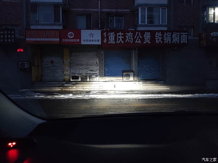

这是广汽近光效果,从这里来看铺光效果非常均匀,比原车卤素铺路效果要好
这是广汽远光效果,可以看到远方的路标的反光

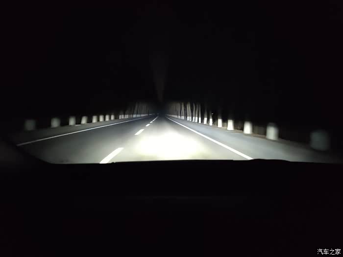

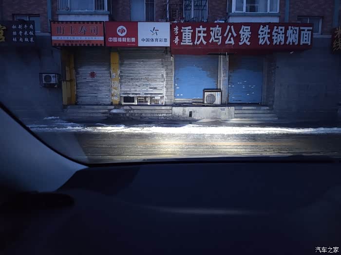

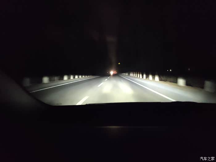

这是广汽路上近光效果,可以看到路边铺光效果非常的好,切线明显也非常的均匀。
这是广汽远光效果,远光的弧线也很清晰
这是远光的投射墙面的效果
这是近光的投射切线,左低右高,原厂的就是这样
总结,其实我个人觉得原厂卤素灯正常使用亮度没问题,完全够用,但是现在LED灯流行是大势所趋,而且看着真心比卤素灯有档次,所以还是换了,毕竟LED要比卤素灯省电,亮度高,寿命长。
但 但 但是,最主要的是对于我这种天天上下班跑国道的来说,对面开远光灯用LED灯泡晃一下对方开远光的要比卤素的更有效果。毕竟LED更刺眼。
而这几款灯泡对比来看。中间的杂牌子,只有切线没问题,亮度从我实际使用来看,1亮度不高,2远光照射的不够远,3远近光高度都不理想。4两个透镜有投影的那种重叠,其实按说透镜重叠的部分应该更亮,但实际上看着那部分是暗区,效果非常不理想,瞅着也别扭,而广汽丰田的配件完美的解决了投射的距离,亮度与高度。铺路的效果特别是近光看的时候跟卤素的铺路效果一样的均匀,非常完美。
不过这个广汽丰田的灯唯一的瑕疵就是驱动器的线不是左右朝向各不相同的,而是驱动器的线都是一个朝向。所以驱动器左右粘贴的位置都不一样。

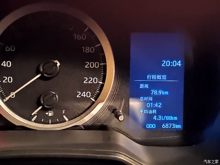

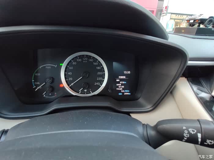

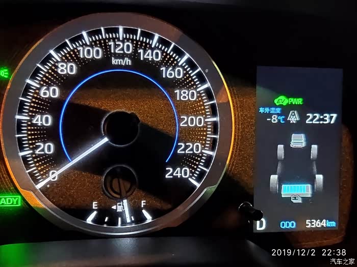

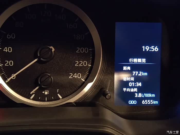

首先双擎在冬天跟纯燃油车一样,冬季的油耗肯定会高,就像我之前的17款威驰实际测量冬季比春秋不开空调得高一个油出来。而双擎因为刚启动车辆,发动机温度不够。从点着火以后就一直预热,一直到发动机预热到中间值才会停,所以双擎在沈阳这种东北的城市里可以说10公里以内对比纯燃油车没多大优势,但是对于我这种单程通勤65-80公里之间的人来说依旧很有优势。油门还是我之前发帖过的那种踩法,11月上旬室外温度在0-5度左右百公里3.7或者3.8左右,到11月下旬零下五六度大概就得4.2或4.3左右,零下11-15度4.6或4.8左右。
而且双擎在天暖时电池在纯电行驶时一般只有在不足三格电的时候才充电(三格电用一部分没用没),而这个季节一般低于五格电或者到4格电就开始发动机介入,介入明显比天暖时候早了很多,这也会对比天暖时增加油耗,所以像我这种长途开车的前20分钟到半小时市内开的10-20公里都相对比较费油,特别是前10公里。而剩下的40-50公里也就是发动机温度彻底上来后才会真的发挥他双擎的功力。所以短途的双擎真的就不那么省油了

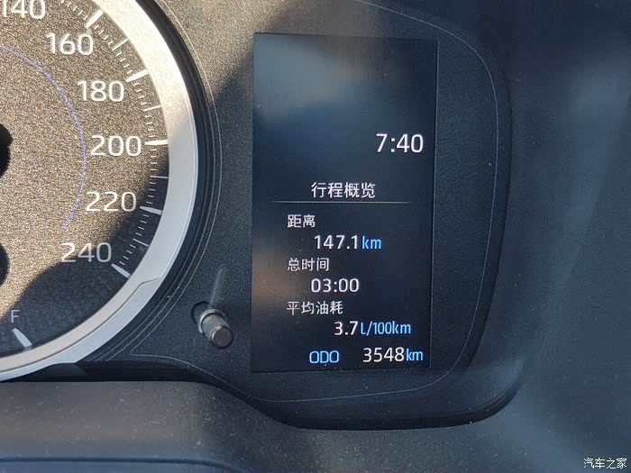

这是11月3日回家一次长途的油耗室外温度2度左右
这是11月天比较暖和时的一天的油耗
这是近期十二月的
这是零下5度左右时的平均油耗
原谅我4.6和4.8那次没拍。但是单程里程跟这个都差不多,都是单程65-80之间的里程的平均油耗

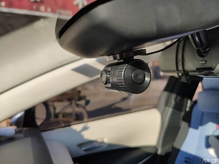

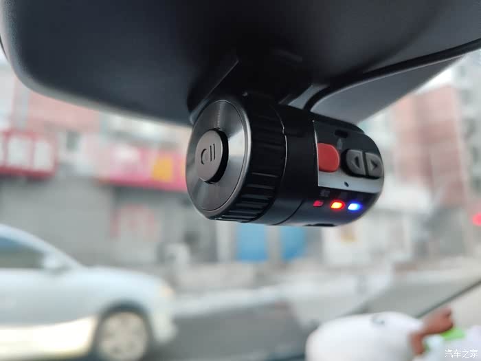

好了。上次发帖少分享了4S店赠送的行车记录仪的照片,这次补上。就是一个子弹头式的摄像头,不过清晰度不咋地,视频色彩也不好,多年前诺基亚时代摄像头的素质。
这是从前方看赠送的行车记录仪
这是从驾驶位看行车记录仪的照片

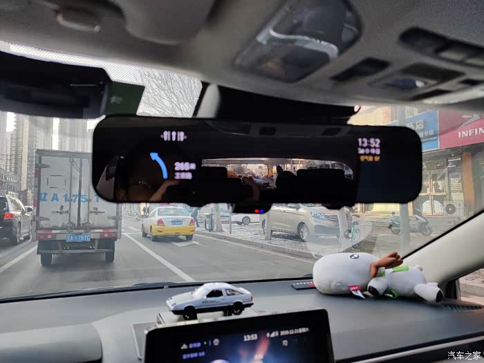

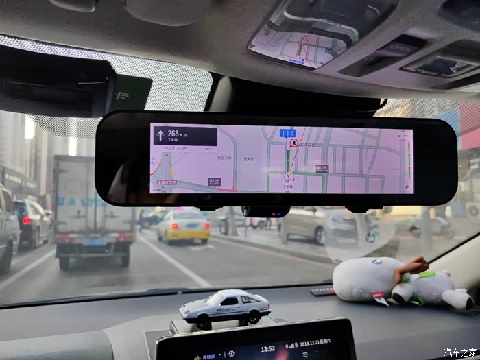

鉴于原车没有自带导航,Carlife效果不好,就把我之前从我威驰上安的那个智能后视镜弄到了我的新卡上,自带高德车机版+行车记录仪+一些其他功能。还是非常完美的
这是全屏导航时的画面
这是日常HUD模式(当然啦!跟真的HUD抬头显示差十万八千里了,只是人家厂家这么宣传我就借来用了)白天当日常后视镜一点问题没有,非常清晰,晚上需要关闭屏幕,因为有暗光,用过LCD屏幕的都懂得

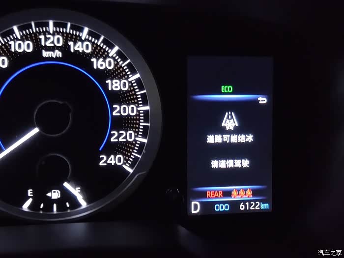

我觉得在天气气温接近零度的时候行车电脑就显示这个非常贴心。
