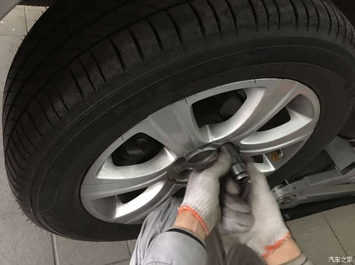

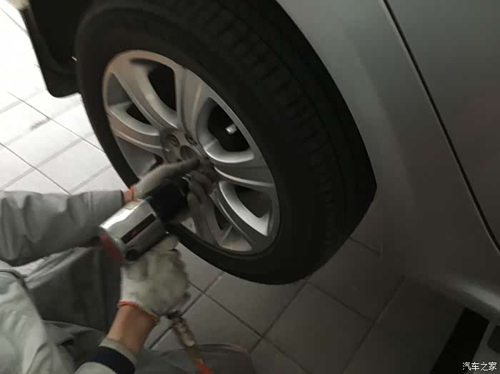

换刹车片第一步卸轮毂,拆装螺丝顺序要对角拆装。

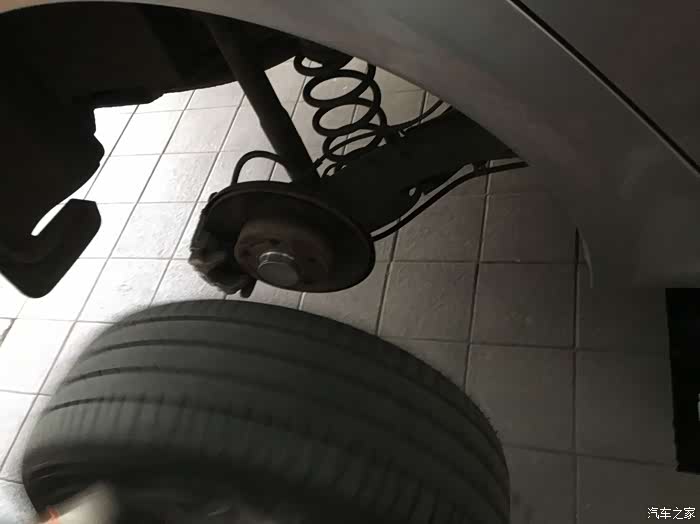

卸掉轮毂

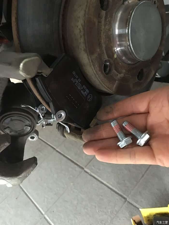

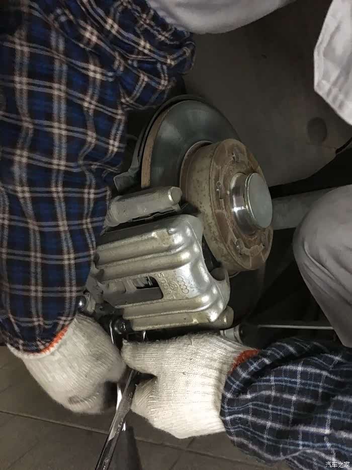

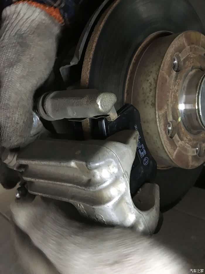

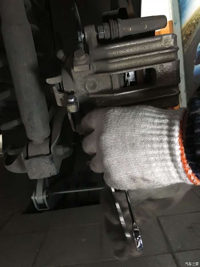

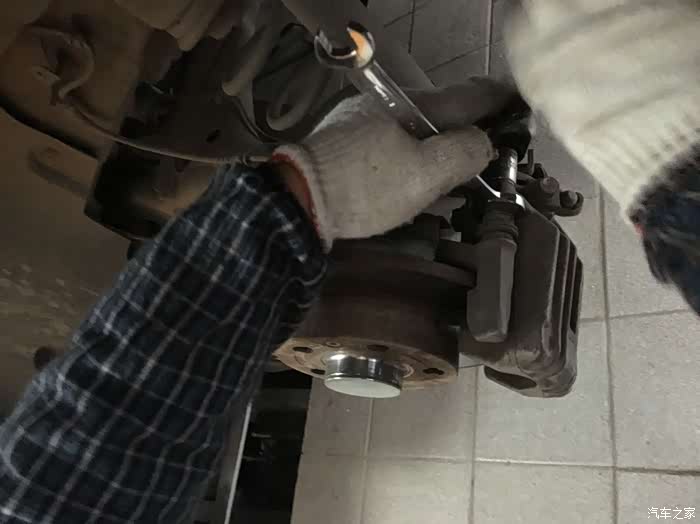

然后拆刹车卡钳固定螺丝,用的是13的扳手。
用两个扳手拆固定螺丝。然后把刹车片从卡钳上取下来

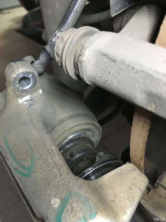

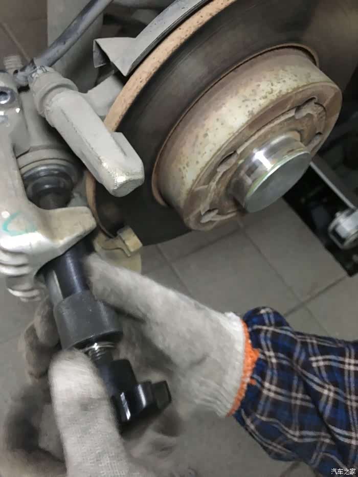

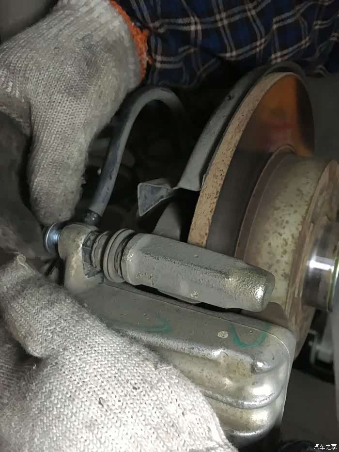

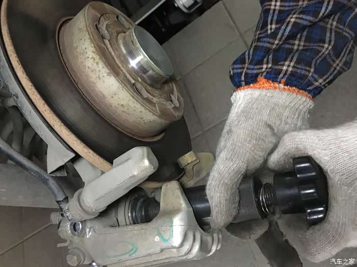

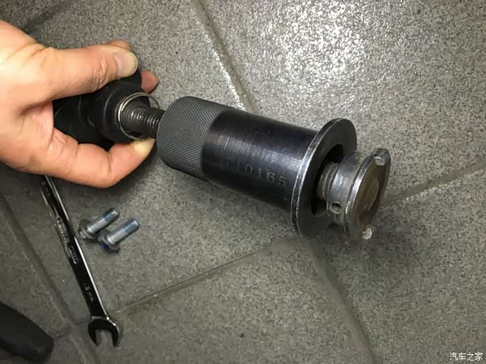

先将刹车油壶盖打开,刹车分泵复位工具将工具顶在卡钳上,然后用力旋转旋钮,这样就可以使刹车分泵退回原位,(注意:因为刹车泵复位,刹车油会被压回,这样刹车油壶液位会上升 此时要观察油壶 防止刹车油溢出)
边旋旋钮 边注意观察刹车油壶液位状况
复位中
复位中

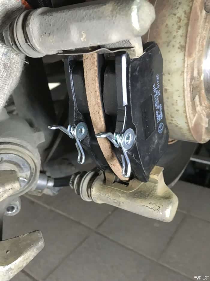

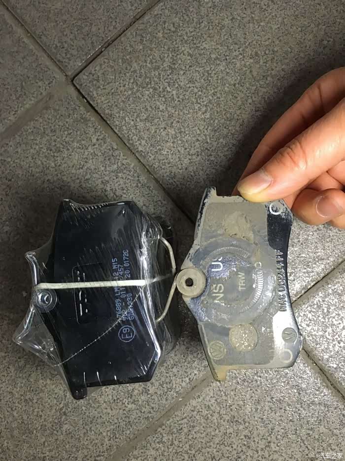

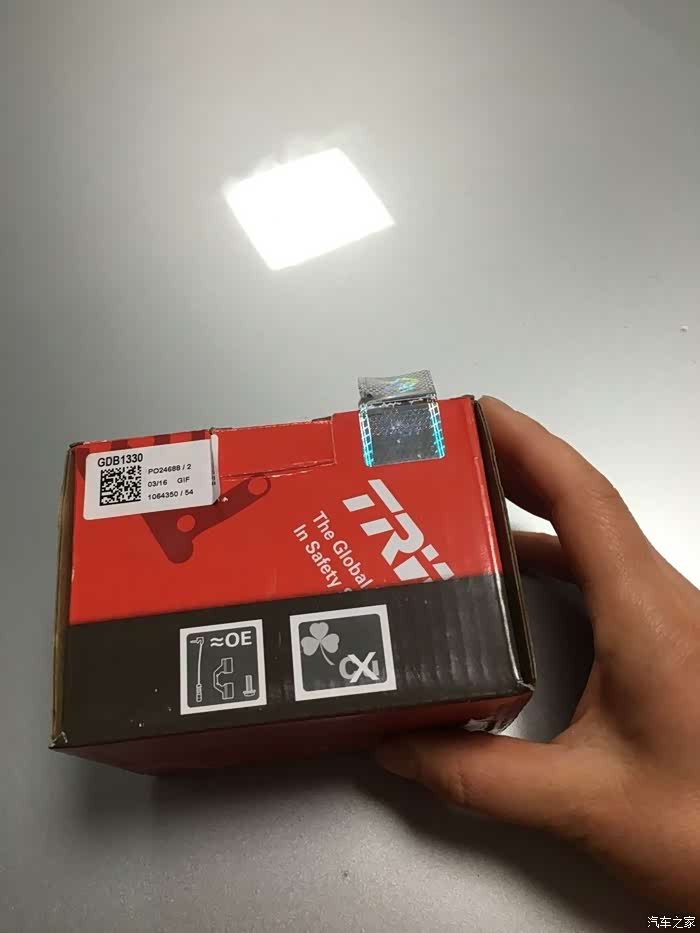

这是新的刹车片——TRW,原车就是这个牌子的

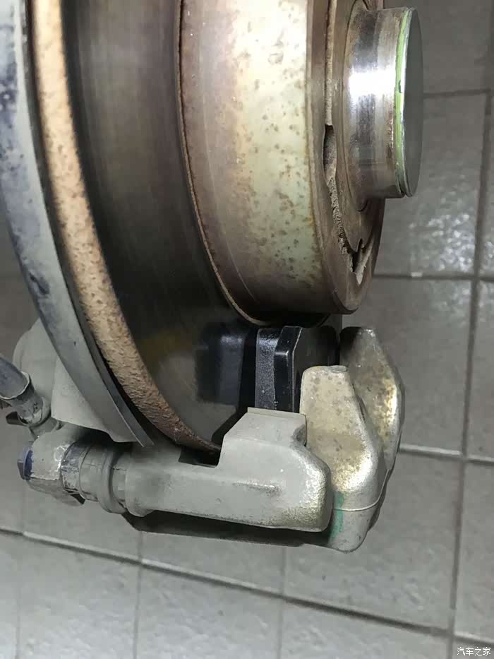

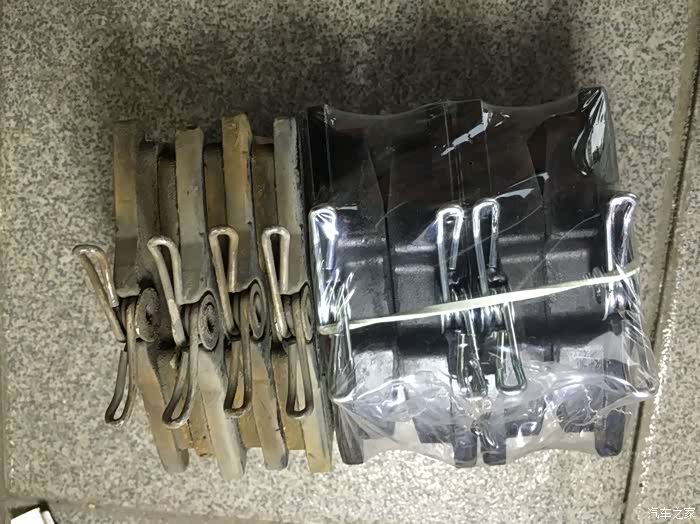

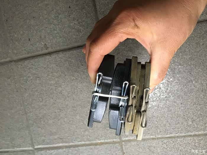

新旧刹车片厚度对比
新旧对比
这样看旧的刹车片的耐磨材料厚度与背板差不多,也就是该换的时候了。虽然说可以继续用,但还是换了更安全。

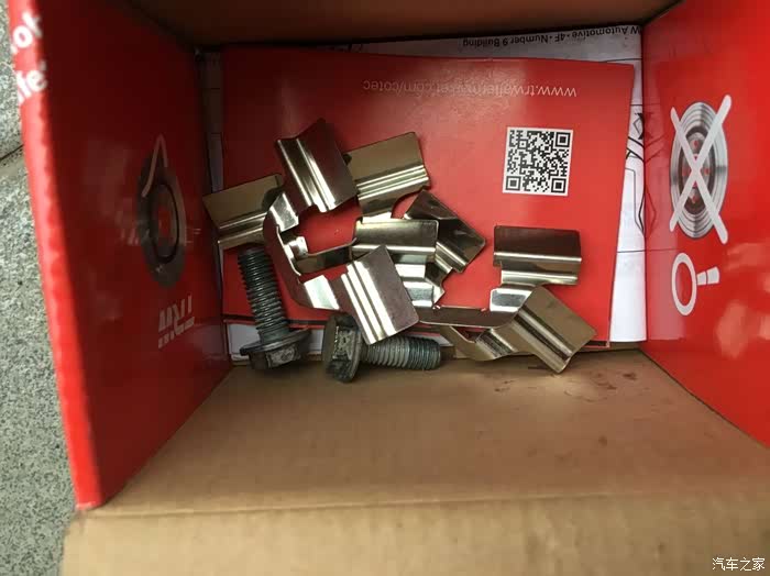

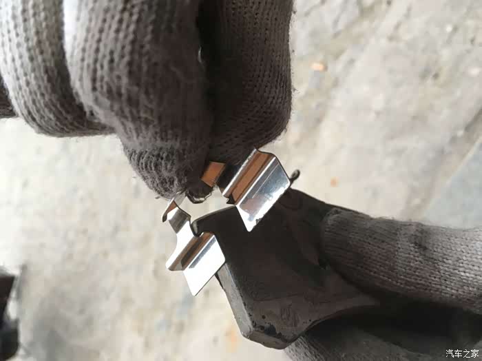

刹车片的垫片
垫片与背板的状态

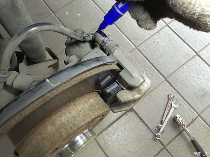

这是卡钳固定螺丝
安装固定螺丝

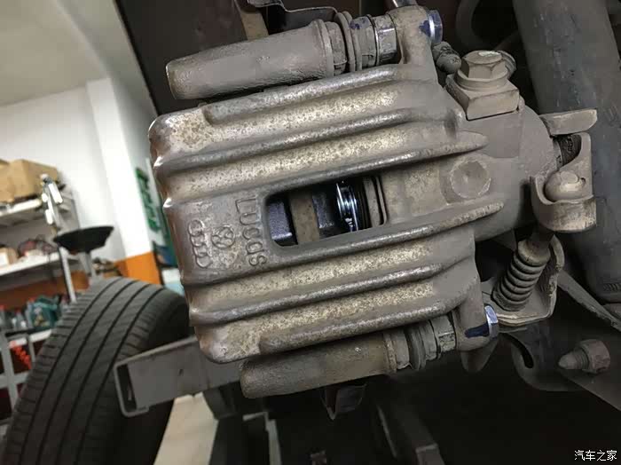

这样看一下卡钳和刹车片,以及固定螺丝的位置

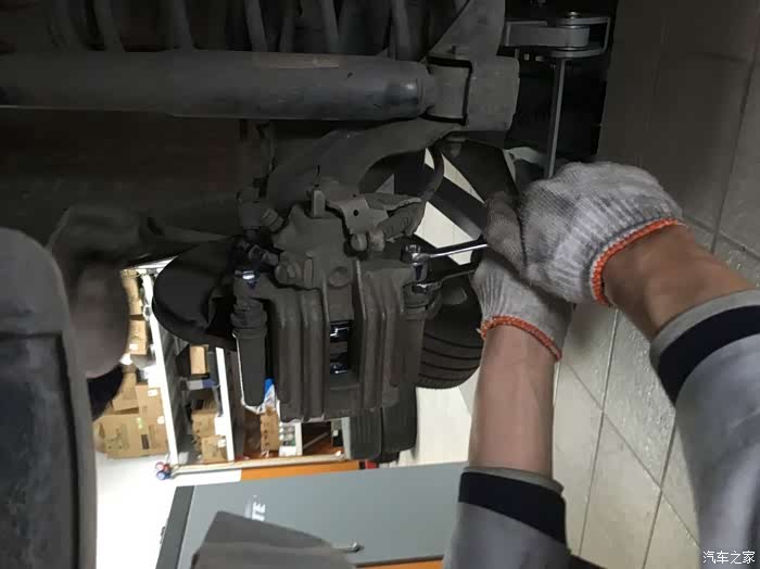

开始拧螺丝
安装中
刹车片安装完毕
卡钳固定完毕,
用扭力矩扳手拧紧螺丝,并做标记。然后将轮毂装回去就OK
