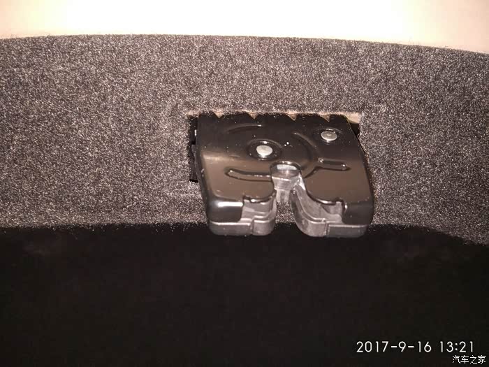

    前些天,我君威2014款的后备箱用遥控打不开了,手动也打不开了,而且是时好时坏,上网查了下,知道是后备箱的锁块坏了,打电话给4s问了下,要价500。感觉太贵了,找汽车之家的大神处看了看,发现很简单。马上上某宝买了锁块,才45元,下面我把换锁的细节补充一下,其他过程大家可以参考大神们已经发表的帖子。
君威的卡扣是两层的,先把上层薄薄的那层用一字螺丝刀撬起来,然后就可以轻松拉出来了。装回去也是先把上层拉出来,塞进去以后,再把上层按进去即可。
这里有个螺丝,可以用7mm套筒解决很方便。
锁块里面是两颗T25螺丝,(装之前忘记拍了),最好用相应的工具来拧。因为我用内六角拧的,结果这螺丝拧的太紧了,拧花了,后面就有点麻烦了,只能用电焊的方法解决的。惨痛的教训啊。
这个橡胶垫有个记号,大家拆之前可以做个参照。然后按原来位置装好。
这就是45钱的东西,比较的暴利。
