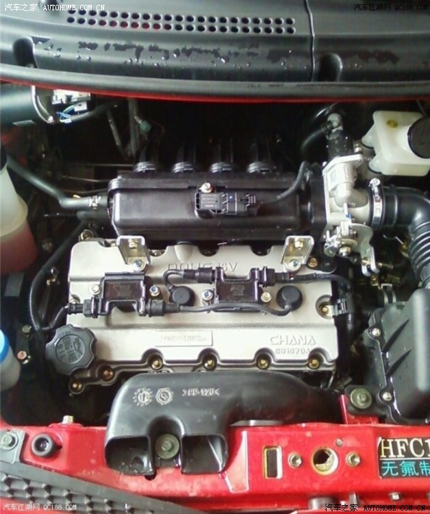

1)双顶置凸轮轴(DOHC)和16气门技术
C10摒弃了传统微车单顶置凸轮轴和8气门技术,而是采用轿车发动机常用的双顶置凸轮轴(DOHC)和16气门技术,动力更充足、油耗更低。
2)无间隙斜齿轮
采用德国MITEC公司设计的无间隙斜齿轮传动,精确控制凸轮轴间的相位和气门升程,保证最佳的进排气相位和点火时刻,从而提高功率和扭矩输出,降低油耗,此外还提高了传动效率,有效降低传动噪音,提高凸轮轴等零部件的耐久性。

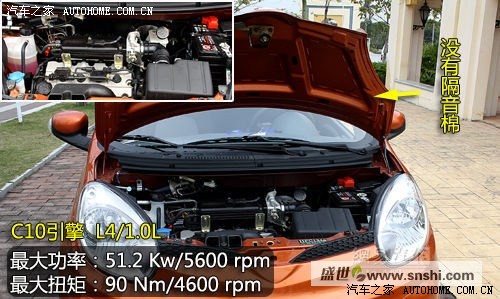

C10发动机等速百公里油耗(40km/h)仅为3.2L,比传统发动机的油耗降低10%,创造了国内小排量发动机低油耗的纪录。C10发动机具有低转速大扭矩输出特性,当发动机转速在1500转时便发出74Nm,在2000-5000转的宽转速范围内,其扭矩都达到了最大扭矩的85%,使的发动机和整车动力响应更快,整车驾乘性能优秀,同时更加节油
有时声音大,是发动机太响还是和别的发动机都差不多而是少了隔音棉的效果。建议厂家安装隔音棉
