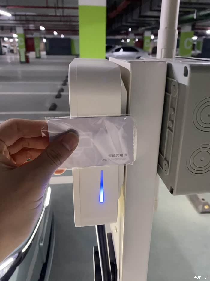

#充电桩安装分享提车后不敢多跑,因为充电有点麻烦,平时上班也不太方便,外头的价格都1.5一度差不多,比较贵,就赶紧申请了充电桩。
具体流程:几何APP ??商城??家充电桩申请,按照步骤操作。需要提前申请电表,在国网app 里申请,需要身份,车位证明和物业同意,工作人员会免费上门安装。电表安装完后就是充电桩安装了,会有工作人员来联系你,约定安装时间。

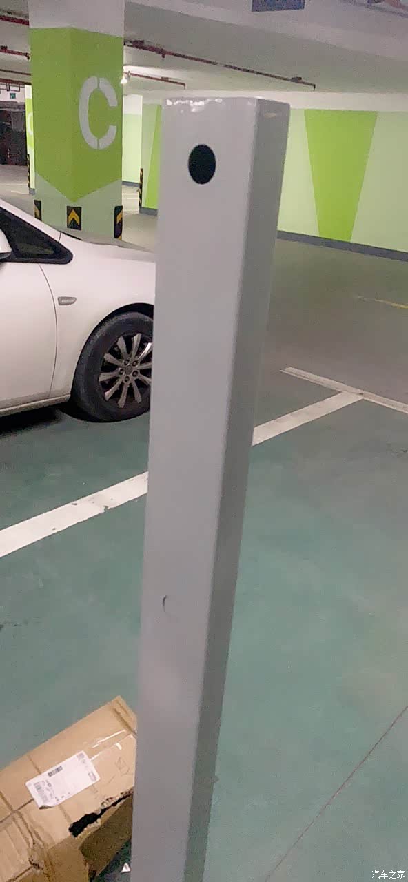

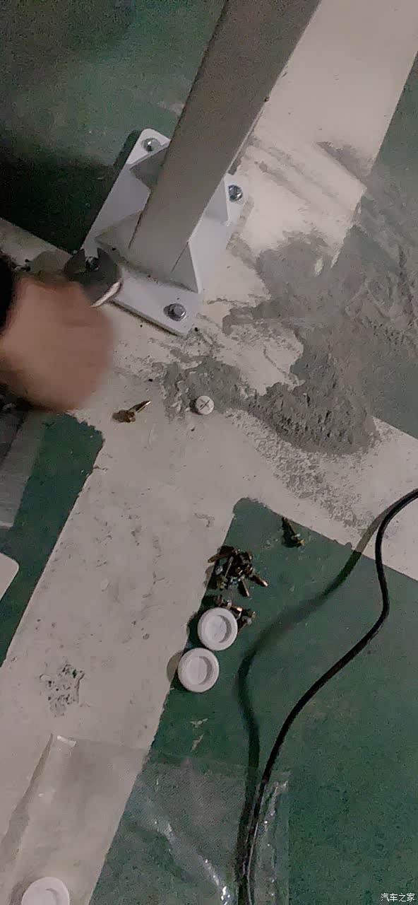

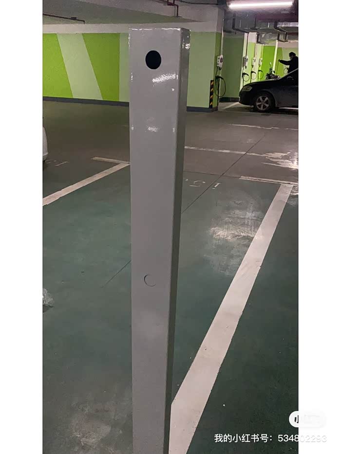

由于我的车位是在中间,三不沾,特地网购了个立柱,价格约130,质量还不错,挑了白色,和几何充电桩搭配颜值高,家里有工具,就自己安装上去了。接下来是等待工作人员上门安装充电桩,由于口罩问题,工作人员在家休息了几天,稍微催促了他们一下,就来帮我安装了,效率还是很高的。

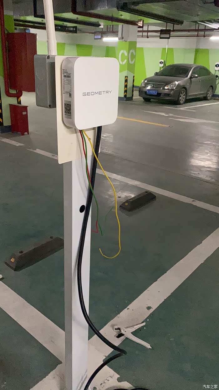

具体安装流程,将电缆连接在充电桩与电表上,小区地下室有桥架,就将电缆藏在桥架里,看似简单,也是个体力活,两个师傅花了两个半小时才完工,价格的话是30米内免费,超出部分40块一米,我总共是49米。

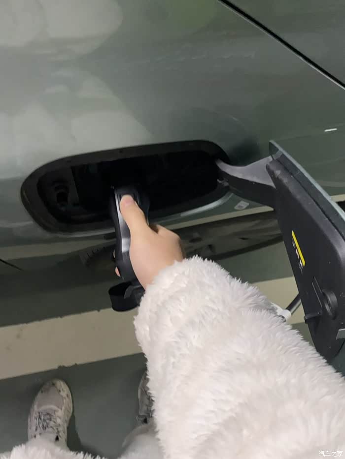

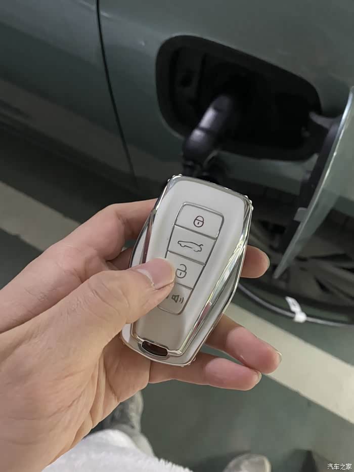

充电桩的使用非常方便,插入??刷卡。结束后需要按两下钥匙上的解锁键才能拔枪。刷卡充电,更方便也更安全,不怕被人盗用啦~
