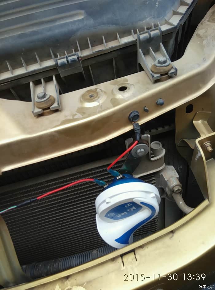

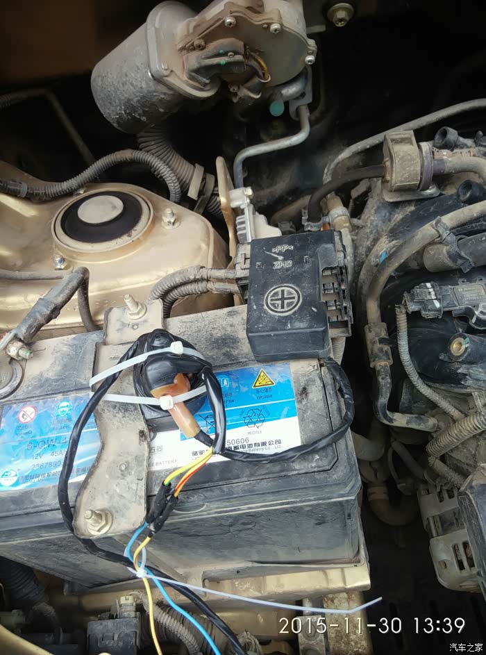

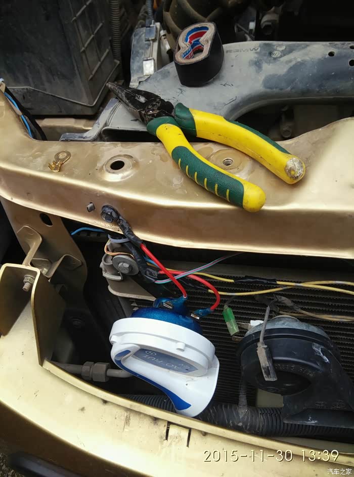

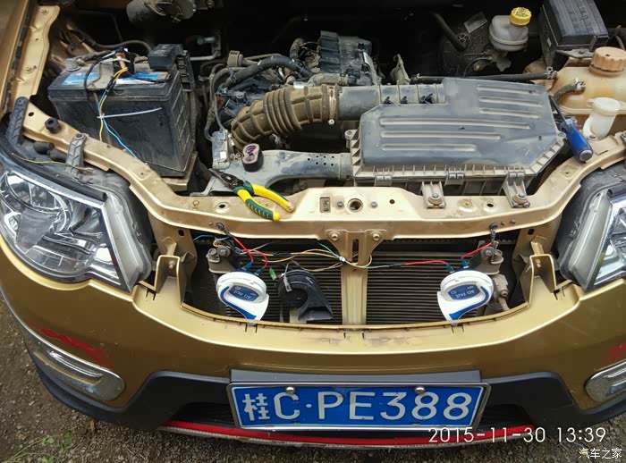

蜗牛喇叭20元一对,摩托车继电器10元,5元买了一包喇叭线头,喇叭响声响亮,效果不错,自己动手装才有意思。直接接电瓶,用原车的喇叭线带动继电器,这样子喇叭电流充足。车牌就不挡了,本人桂林平乐县沙子镇的,论坛有没有平乐的兄弟出来吼一声。
左喇叭,一条线搭铁
右喇叭
装好
继电器放电瓶上

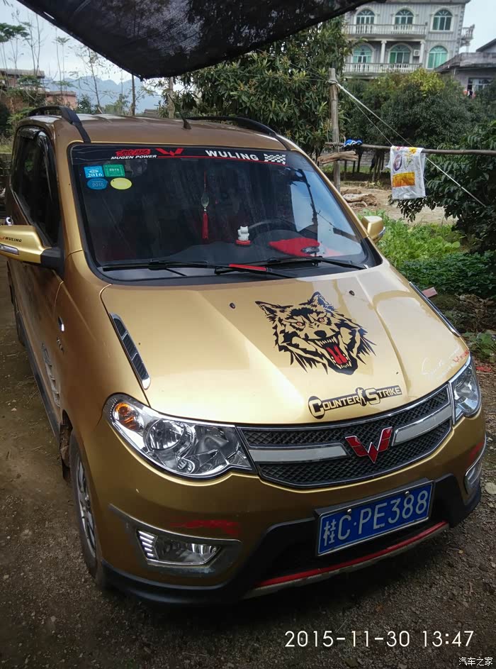

车头

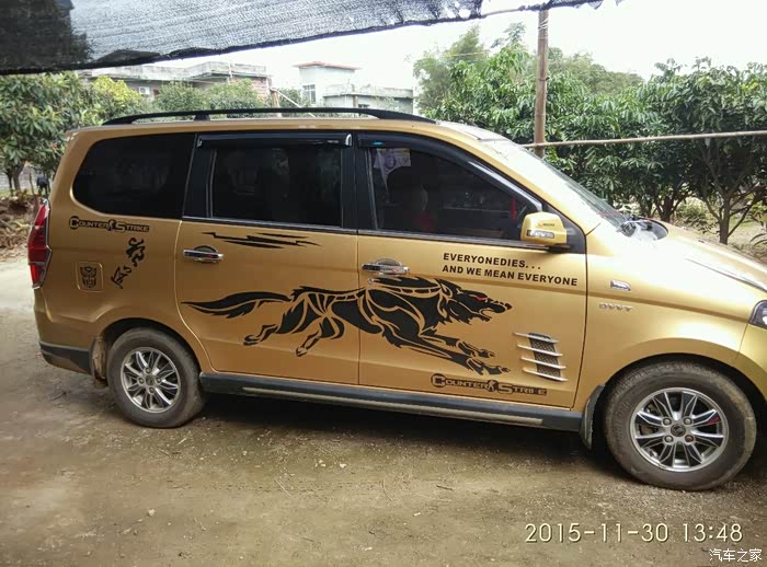

前段时间贴的车贴
