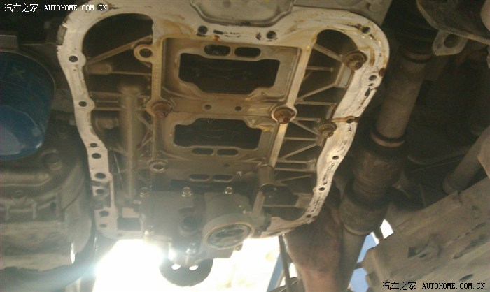

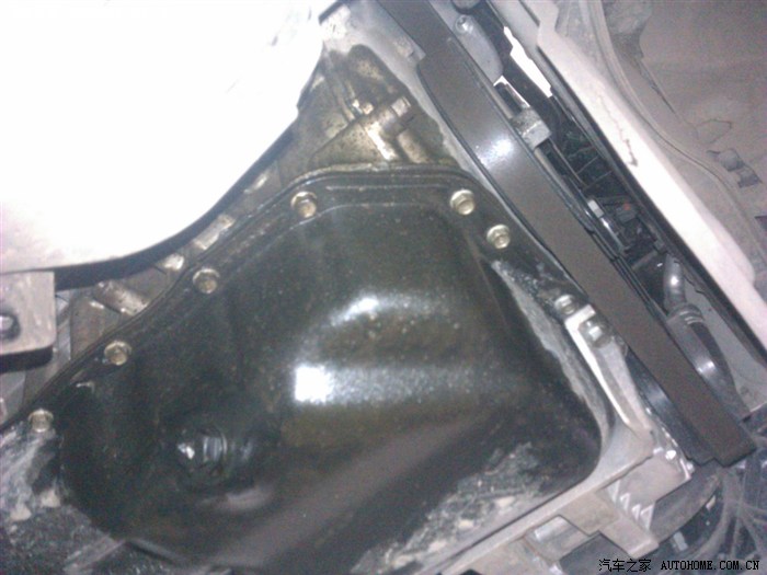

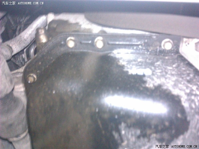

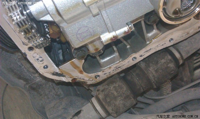

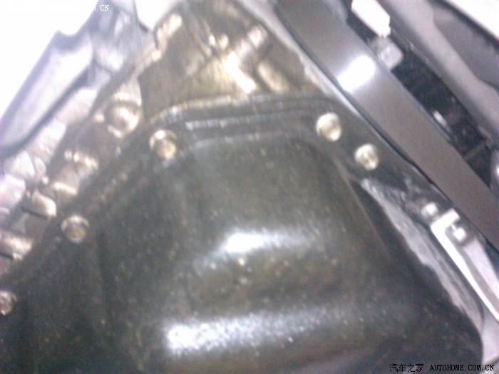

                 油底壳渗油是年前去保养时发现的,后来说擦干净,让下次保养再看,在上个月去保养发现比原来渗的还厉害,然后4S说要申请厂家才行(这一点鄙视北京现代,为什么不能直接维修呢?我的哈佛在30000公里时候曲轴油封漏油,去4S后,人家一看,直接就一句话,要抬变速箱时间长,我说没事,我等,人家直接拆解维修。然后拍照给厂家索赔),而我等了3天后,4S给打电话,说来修吧,约了个时间,早上8.30之前就到了。然后发现不单是发动机底下的黑色油底渗油,链接缸体的大油底也渗油呢。接下来就是一顿拆啊,这才20000公里啊,心里那个疼啊!!

这张有点虚了,全是手机拍的,见谅啊,年前保养时发现渗油
这张能清楚点。维修工建议我下次保养再看
这是第二次保养时发现的,比原来还厉害。换完机油后,等待电话来维修。

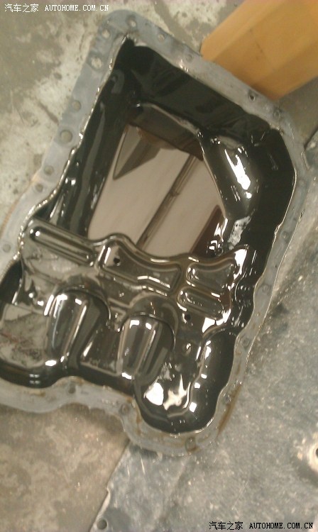

一大早来的早早的,自己估计时间不短。第一个来4S的,这个是拆下来的小油底壳,说是全铝发动机,但是这个油底壳做工粗糙,材料还是铁的外边好像有喷塑。所谓的全铝就是这样吗?
这个是等待拆下来的大油底
再来一张

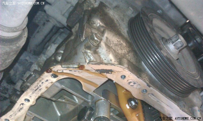

皮带也已经拆掉,发现正时链条壳子也渗油,也要拆解,苍天啊,我怎么这么倒霉啊,心里把那个发动机装配工的家人问候了个遍!

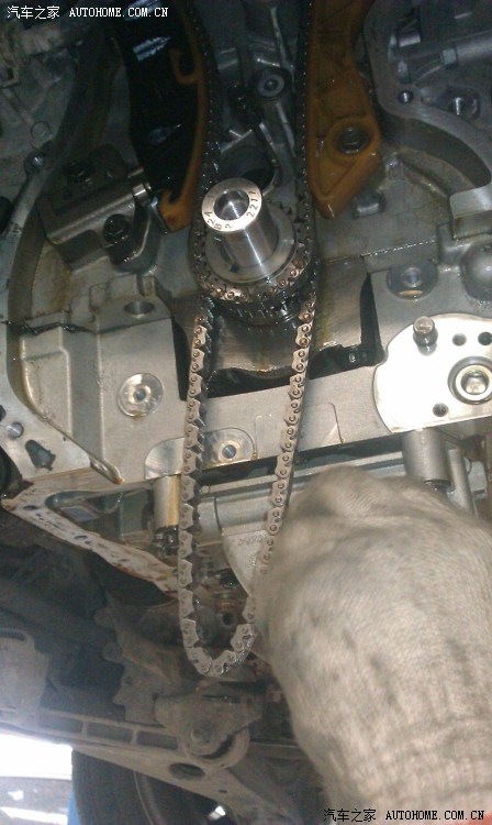

这个小链条是带动机油泵的。机油得运转全靠它
再来一张看看,继续拆解,20000公里还是蛮干净的

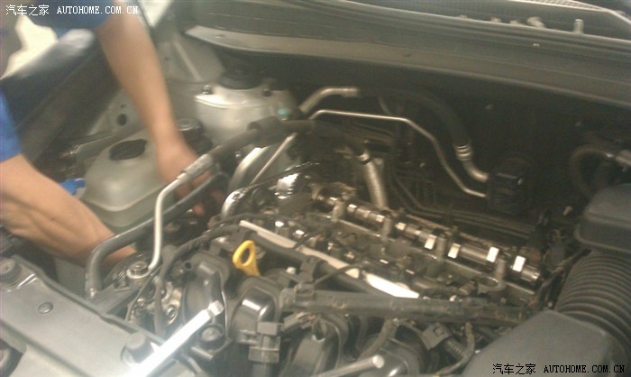

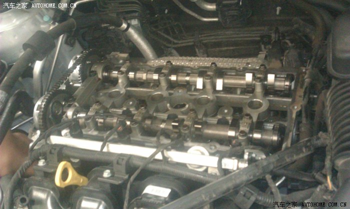

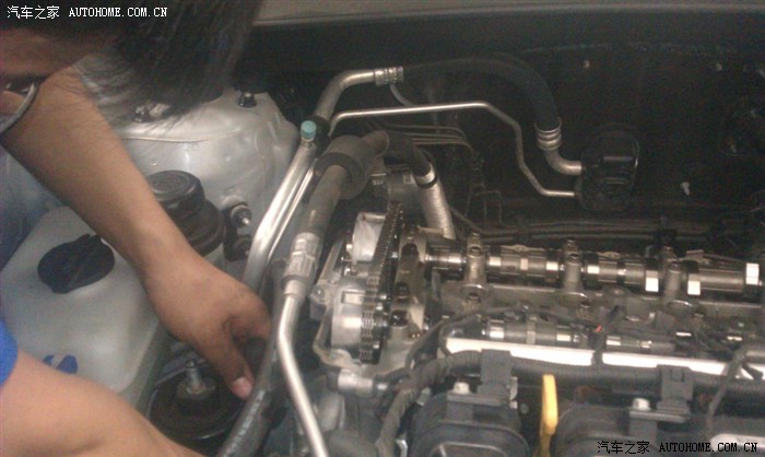

这是上方的气门机构,双凸轮轴,还是很干净的。
继续拆解啊
来个进点的

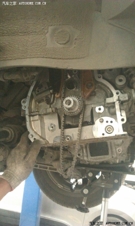

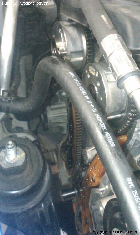

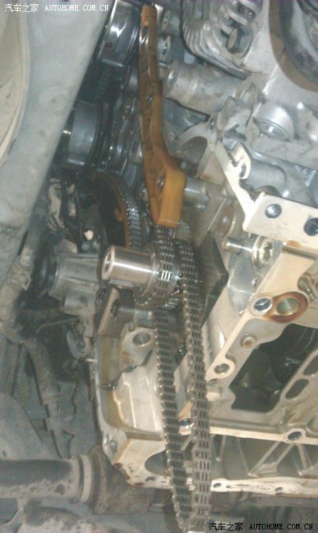

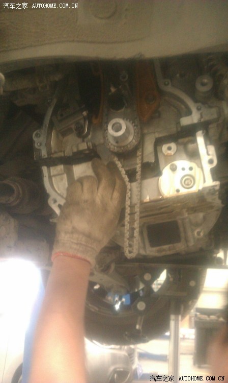

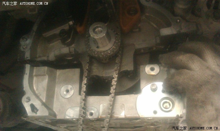

正时盖子已经拿掉,可以看到正时链条,黄色的塑料件是链条张紧器,上面的两个圆的是可变进排气机构。

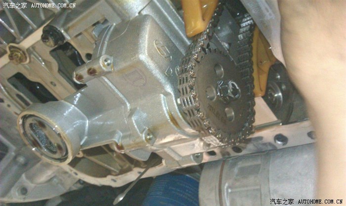

下方拿掉机油泵,可以看到机油泵是靠曲轴来带动的,零部件的做工还是值得肯定得,但是拆的我心肝肺那个疼啊!
再来一张看看
准备拿掉大油底了
缝子已经裂开了,心里那个疼,有时候觉得自己真贱,别看就没事了,但是我天生喜欢机械类的东西,心疼归心疼,但是还得看,让我想起了原来上学时玩大排的时候,那时候没钱,买的都是药车,和几个同学自己捣鼓。修了坏,坏了修,期间换了不少大排,但是每一个好东西,还是后来痛下决心,不沾手了。挣钱了以后换了一个川崎的ZRX400.玩了一段时间后发现玩不动了,玩的唯一 一个车况好点的,却没那心劲了,悲哀啊!!扯远了,咱继续啊!

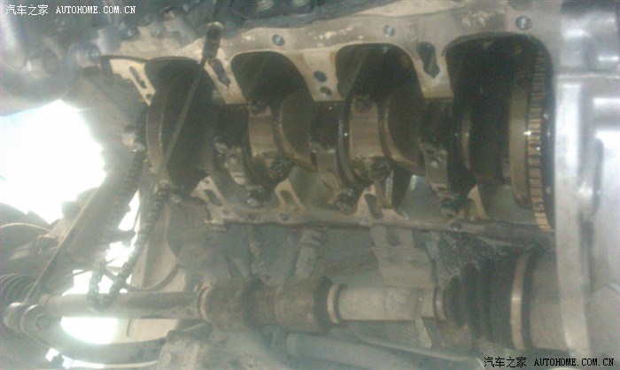

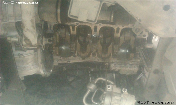

马上就要下来了
拿下来后看到里面的曲轴和活塞连杆
再来一张,有点虚,对不住各位车友的法眼了

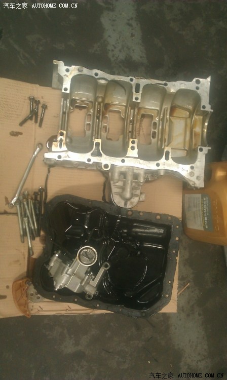

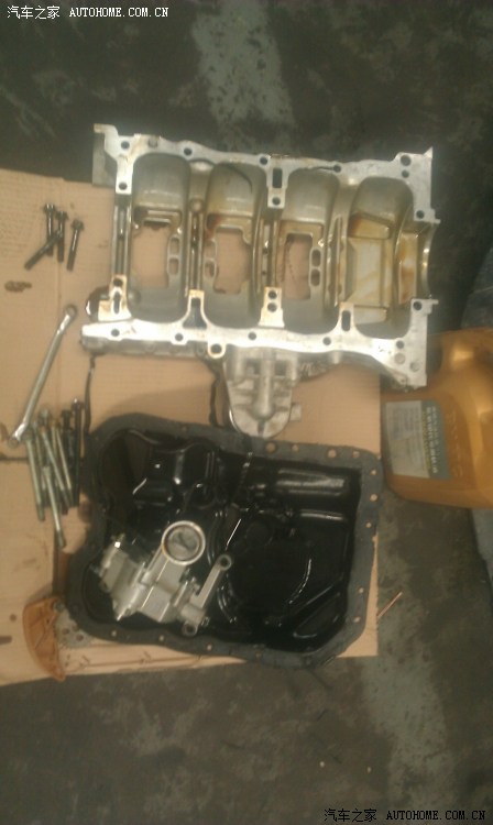

大油底,小油底的合影,还有部分螺丝
差点忘记了,还有机油泵在小油底壳里面
