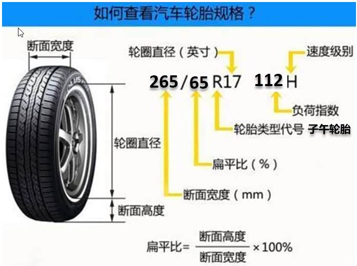

轮胎规格的解读,看图容易明白,这是轮胎最基础的东西,不赘述。不过需注意的是,轻型货车或面包车用的轻型子午线载重轮胎都要在轮胎型号的后面加一个字母"C",有时也用"LT"在轮胎型号的前面或后面加以表。美国标准则规定:客车用的轮胎,要在轮胎规格前面用字母"P"加以表示(PASSENGER CAR),有P表示出口美国的轮胎或者是美国进口的轮胎,比如倍耐力SCORPION VERDE ALL SEASON 中P265/65R17。小知识,轮胎工作量,它是恒定的=载质量(W)x速度(S),比如112S的工作量为1045x180=188100,速度快了,载重需要较少,反之,驾驶速度较慢,那么其载重可以增加。规格后有XL(Extra Load)或EL(米其林标识),表示质地局部加强胎(加强轮胎的符合能力及载重能力)。

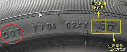

如何看轮胎的生产日期?在侧壁找到DOT(通过美国交通部认证Department of transportation),它后面会带有一串的数字字母,其分别代表的是轮胎的产地信息、工厂代码或规格、商标等,最后面的四位数是轮胎的生产日期。前两位代表的是生产周,后两位代表的是生产年份。比如下图1017代表2017年第10周生产的轮胎。顺便说一下并不是所有轮胎都有DOT标识的,因为除了DOT-美国交通部质量认证外,还有其他世界权威部门的质量认证:E-欧洲共同市场轮胎安全标志、JIS-日本质量认证、ISO9000、ISO9001、ISO9002-国际质量认证,另外中国认证为CCIB。

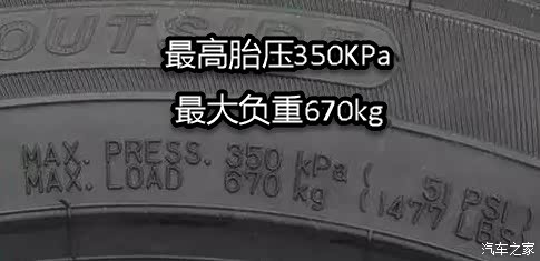

如何看轮胎的最高承受气压?胎侧壁有显示MAX PRESS 和MAX LOAD,勿超重和超气压,见下图:

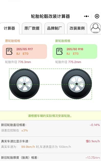

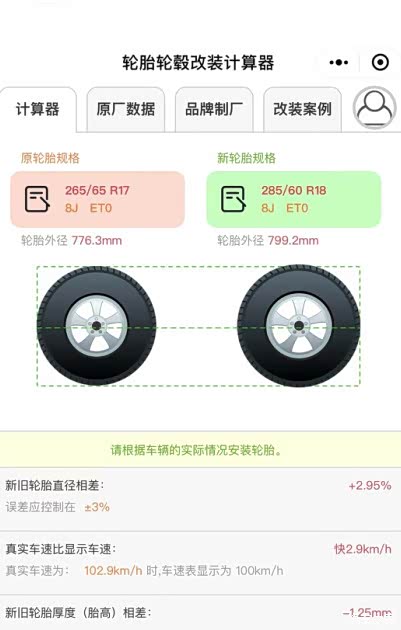

轮胎升级与规格互换的原则,轮胎的外直径相同或相近。否则会对速度表、里程表的准确性以及整车的 高度产生影响。(欧洲轮胎轮辋协会(ETITO)规定:升级后总直径加高不 得超过1.5%,降低不得超过2%),断面宽度变化20mm以内;负荷指数与原配相同或在之以上;速度级别与原配相同或在之以上;轮辋直径变化在2英寸以内;升级后轮胎轮辋不得与车体接触,外缘不能超出翼子板;实车测试,确认无误。升级轮胎外直径的计算方法:(名义断面宽×扁平率)×2+轮辋名义直径×25.4,其实有一个超级简单方法,在微信小程序里搜索“轮胎轮毂改装计算器”、或“轮胎计算器”等,输入原轮胎以及想要的轮胎规格,结果很快出来,符合要求与否非常明了,见下图。但其实对于一般普通家庭用户,一般不建议更改265/65R17 112S原官方的前面三个数字,但后面的负荷指数和速度级别可以购买更高的,速度级别目前大多数为H,H代表210KM/H,S代表180KM/H,T代表190KM/H,U代表200Km/H,VZWY代表支持更高的时速,当然如果我们想更好的体验或者更多的需求,或购买到可及性更好的轮胎,可以更换其他花纹和质地的轮胎。有人提出,扁平率由70%降为60%的轮胎,车辆转弯性能约提高15%,摩擦系数增大10%,一般来说,一定范围内,轮胎横截面宽度越大,胎面与地面的接触面积增大,摩擦系数增大,轮胎的抓地力提高,制动性操控性能提高,轮胎的耐久性增加,安定性增强。另外,如果胎侧变越矮, 汽车在转弯时周向滑移率越小,同时,触地面韧性加强,旋转性能上升,所以,转弯性能变佳。也就是说,矮化后的轮胎使得汽车即使急转弯也较少发生意外。因此赛车、跑车车型,需要足够的抓地、操控能力,会设计选用横截面宽度大,扁平比小的轮胎。但不是扁平比小越小轮胎就好,事物都有两面性,太扁矮的轮胎舒适性会下降,其侧壁比厚胎要窄,因此延展范围也就会下降,侧壁也就相对更硬,而轮胎帘子线拉伸强度容易超过自身极限。因此薄胎更容易受损,出现鼓包。扁平比较低的轮胎,地面的震动会直接的传递进车内,仅从轮胎而言,相对滤震效果不好(当然豪车还有底盘悬挂的调整等等来缓震滤震),特别是遇到坑洼,不平的井盖,异物,路牙等等会很容易出现鼓包、甚至爆胎,所以路况不是很好的用车环境,不建议使用扁平比太小的轮胎,事实上,目前国内很多地方的道路的状况并不适合这种太矮扁的轮胎。 而截面宽度越小,车辆的油耗、噪音等表现会越好,扁平比较高的轮胎能够过滤大部分震动,因此舒适性也更好,所以普通轿车车型,驾驶者对行驶时的舒适、静音,或者是油耗会有相应要求,则会设计选用横截面宽度小、扁平比稍大的轮胎。更换还有注意市场是否有合适的选择,比如265/65R17 112S换265/60 R18 ,与原厂参数对比,改变数据虽较理想,但市场载重数据为110较多,等于或高于112选择少一些,如果换285/60R18 (116H或更高规格)虽然改变数据虽较没有那么理想,但市场选择就比较多,而且轮胎更宽和扁平。但需注意的是改用与原厂不同规格的轮胎在一些地方年审时能否通过可能是一个问题。

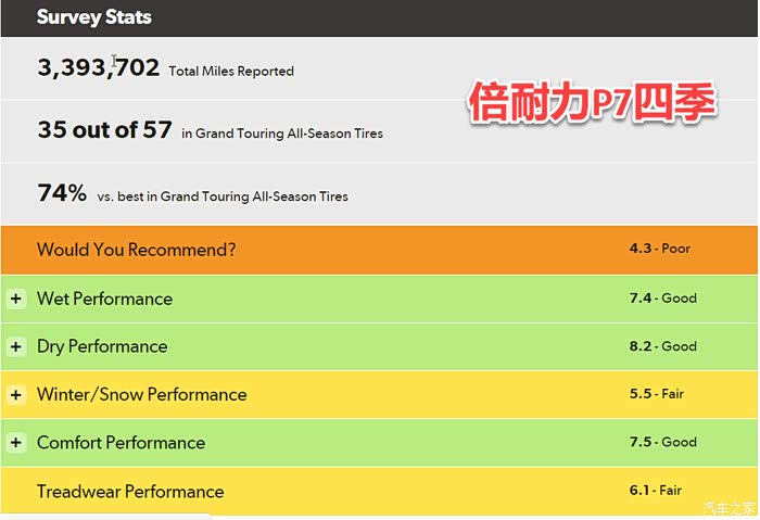

介绍在一个好网站www.vehicletire.com/Rating,(建议收藏这个网站备用)我们可以查到很多品牌产品的三“T”标,可惜它更新不是非常及时,非国际型号的可能没有收录,我们截图某些著名品牌的某些型号三“T”数据。这个官网www.nhtsa.gov/ratings也可以查,不过它需要输入英文型号。

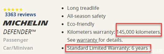

轮胎究竟使用多久为妥?如果没有特殊,一般不建议超过生产日期的10年,很多所谓的专家告诉我们不要超过5-6年,对不对?英国立法规定不超过10年(啰嗦一下,这项禁令最早由弗朗西斯·莫洛伊(Frances Molloy)提出。源于2012年,她18岁的儿子在一场公交车事故中丧生。事故的原因,是车上的一个轮胎已经使用了19年,在行驶中突然失效。事故发生后,莫洛伊发起运动,要求修改法律,引发社会的广泛关注。感谢这位伟大的母亲。),马牌、倍耐力、欧洲汽联等也建议不要超过生产日期的10年,一些不著名的轮胎厂家建议使用期为3-5年,个人认为这个说法不严谨,比如说备胎时间超过10年,虽然没有用过,但不应建议使用,因为已经橡胶已经老化了。米其林海外网站对于不同轮胎的保质期有明确的公里数或英里数和期限说明,我们看到不同厂家以及同一厂家的不同型号的轮胎的保质期是不同的,因此我们更换新的轮胎时,如果发现生产日期已经超过1年一般不建议安装。但是如果出现鼓胎,明显深裂纹或侧壁刮裂伤,凹痕、等异常则应该请轮胎专家评估是否需要更换,如果发现有钉子刺在轮冠且没有明显漏气,千万不要手痒而自行拔出,正确的做法应该是迅速开到修理店补胎或用备胎或新胎替换。年限超过 6 年的轮胎必须由有资质的技师进行检查,即使它们很少使用、甚至从未使用过或并无明显损伤。

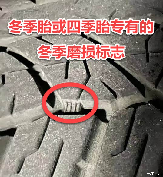

轮胎磨损标志TWI(Tire Wear Indicator)有两种,分别夏季磨损标志和冬季磨损标志,很多人常常把他们混为一谈,事实上是两个不同的概念。轿车用的子午线夏季轮胎的磨损标志凸台(在沟槽内一个很矮的凸台)高为1.6mm;货车、客车用的子午线夏季轮胎的磨损标志凸台高为2.0mm。这个极限磨损标志每一条轮胎都有,近胎冠的胎侧每隔45°有一个三角形符号△或TWI,它所对着的胎冠部分就能找到,见下图一。磨损到达夏季TWI时轮胎将在潮湿路面变得相当艰难,因此务必更换轮胎了,这是基于安全和经济性的法律最低要求,可以理解为极限磨损标志。如果超过1.6mm是否可以继续使用?如果没有其他问题比如大的宽的深的裂纹,或鼓包,刮裂伤等等,而且不上高速公路,作为市内道路行驶的普通买菜车或慢速通勤车,并且谨慎开车,那么也不是绝对不可以。但年审实车是肯定过不去的了,而且有一点肯定的是轮胎性能下降,油耗增大,刹车没有正常那么灵,操控不好等等问题,更重要的安全性下降,随时爆胎可能。所以到达极限磨损标志是存在很大的安全隐患的,为安全起见,无论如何,不建议继续使用,不可大意。实验证明,在潮湿的路面上,无花纹轮胎的制动距离是有花纹轮胎的2倍左右。花纹不深或无花纹轮胎,在倾盆大雨的时候,因轮胎接触地面的水不能排出,而产生制动不灵、转向盘难以控制,那时,车子就象水上滑艇一样。有时候虽然没有达到磨损最低要求,如轮胎已经有鼓胎或胎面明显刮裂伤等则必须更换。冬季胎或四季胎还有一个更高一些(等于或高于4mm)的凸台磨损标识(冬季磨耗标志比夏季磨损标志明显高许多,很容易看到),每隔60°近轮毂的胎侧壁上有箭头?标识,它所对着的胎冠的沟槽就能找到,先下图2和图3。到达冬季磨损标志,表示轮胎的沟槽深度已经磨损到达新胎的50%,这时候不适宜在雪地或泥地使用,当然在一般的正常公路使用(大约相当于夏季胎用)是没有什么问题的(如果胎龄不超年限或无其他损坏)。
马牌建议花纹沟槽磨损到达最低深度为3mm(夏季胎)或4mm(冬季胎或四季胎)就应该更换轮胎了,所以马牌除了常规法定夏季损限标志和冬季磨损标志外,还比一般品牌轮胎还多了一个高约3mm凸台的标志。胎侧壁可以找到一个水滴号💧加一个X号的标识指向位置所在,见下图1。另外马牌使用雪花?和小于号<标识指向冬季磨损标识位置所在,见下图2.

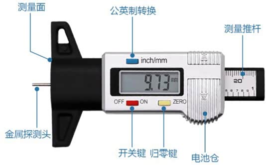

如果自己不好确定花纹深度,可以网上买一个轮胎花纹深度尺,有电子的,也有简单机械的,都不贵,如下图为电子的。

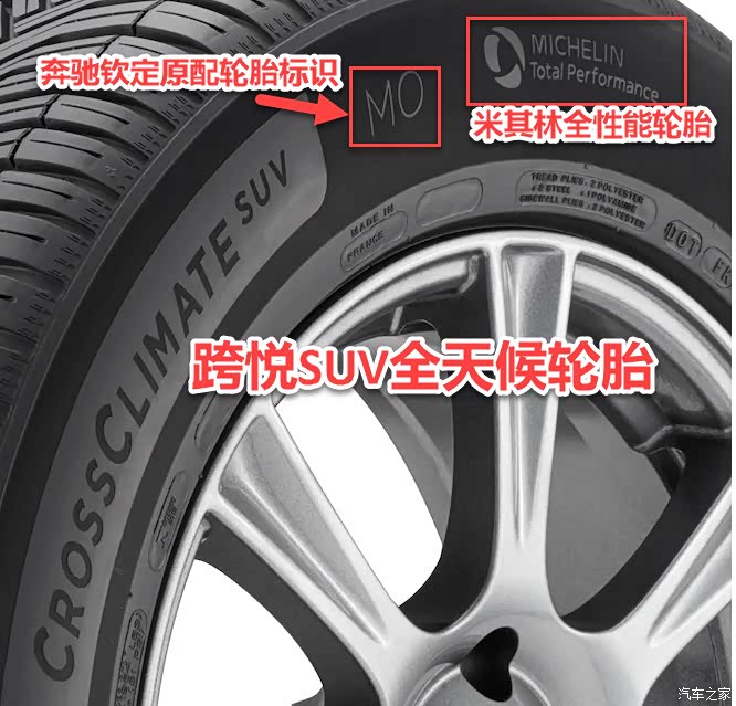

一些汽车制造商,为其车辆配备了专门为其品牌制造的轮胎。这些轮胎的侧壁上有特殊的OE标记(原始设备),比如* =宝马(包括MINI);MO =奔驰;AO =奥迪;R01 = 奥迪R8;VO =大众;N0,N1,N2,N3,N4 =保时捷;MO1 = AMG;B1 = 宾利;J,JRS = 捷豹;K1 = 玛莎拉蒂;F = 法拉利;AMS = 阿斯顿马丁等等。更换轮胎当然可以使用原配轮胎,但不是说不能更改其他相同规格的轮胎。

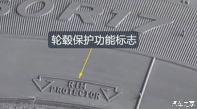

有些轮胎有轮毂保护功能,胎侧壁有RIM PROTECT或FR等标记,可以保护轮毂,但舒适性减弱些,而且价格也相对贵些。

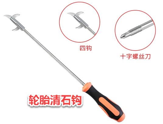

轮胎的缝隙难免夹藏许多碎石,平时最好清理一下碎石,特别是上高速前最好清理一下,既可以提高轮胎的寿命,也可以提高乘坐的舒适性和安全性,有专门的碎石清理钩,可以网上买一个没有几块钱,还可当螺丝刀使用。

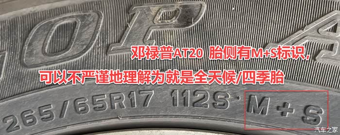

实战,举一个例子,比如需要比原配邓禄普AT20或者普利司通H/T840 265/65R17 112S整体性能好一些的四季胎,越野性能则要求一般即可的跨界轮胎(除非专业越野人士或越野狂热爱好者,否则即便是拥有越野性能较好的SUV,如果99%以上的时间和路程都是on-road,那么应考虑更多的是on-road的性能,同时兼顾保留一些越野性能以备用,而不是倒置相反),我们可以先去某东或者某虎看看市场有哪些自己心仪或符合自己需要求轮胎,比如有米其林CROSS CLIMATE SUV(跨悦 SUV),马牌ContiCrossContactLX2,CrossContact LX,固特异EfficientGrip SUV,(御乘SUV), EfficientGrip SUV II代 御乘SUV II代,倍耐力SCORPION VERDE ALL SEASON等等,同时在品牌官网看看官网如何定位某一款型号的轮胎。

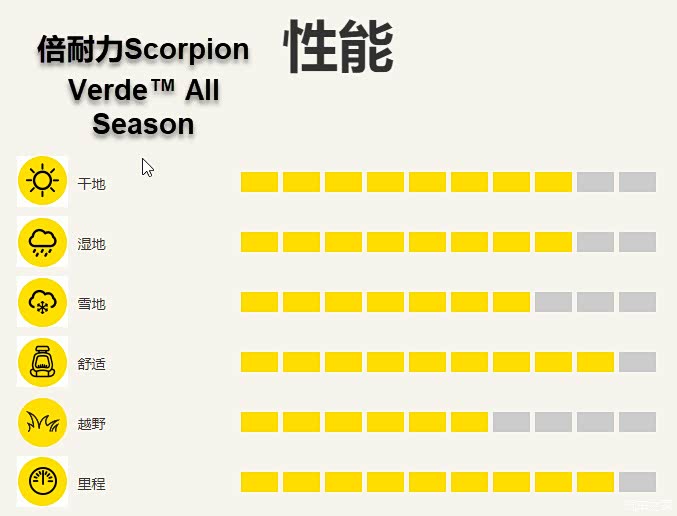

下面是倍耐力官方的对蝎子韦德verde四季胎的性能自我标识,湿地、干地,舒适,节约油耗都不错,雪地和越野方面也还好。

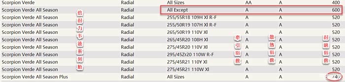

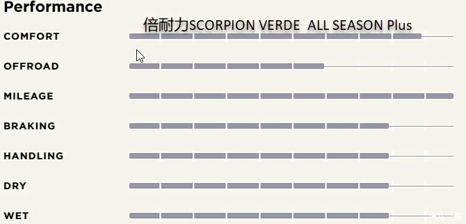

倍耐力SCORPION VERDE ALL SEASON获2013中国年度SUV轮胎。看看海外版的情况,我们发现倍耐力SCORPION VERDE ALL SEASON有Plus一代和二代,而国内竟然连优化版I代都没有,落后2代产品。我们看看官方对这三代产品如何定性的。
优化强化版第一代从官方来看在保持原有优势的情况下,较少了油耗,第二代则在前两者的基础上进一步提高湿地的性能,显然强化优化版II代综合性能更强大。价格方面,普通版130美金,和后面两代优化版的价格(均为138美金)差别不是很大,表明成本工艺等差别不是很明显,但是我们看这个轮胎网站www.tirerack.com/tires/types/tiretype.jsp (建议收藏此网站备用,不过可能要使用某些科学工具才能看))的评价,用户对三款轮胎的评价差别挺大的。里面也有视频评测,大家自己观看。

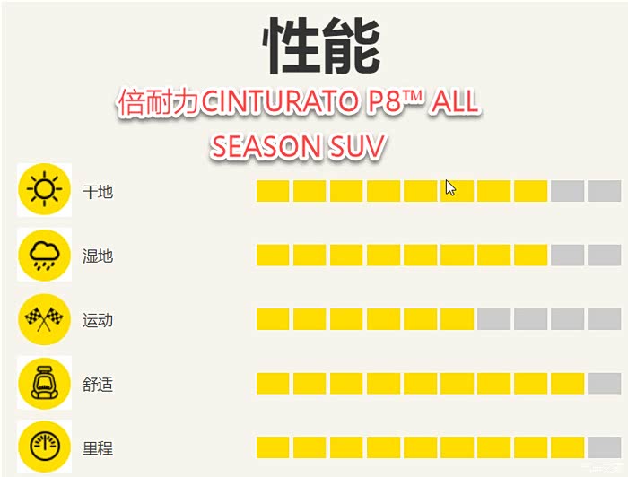

也许有人提到倍耐力P8的四季胎, CINTURATO P8 ALL SEASON SUV对比SCORPION VERDE ALL SEASON,越野和雪地的性能差了一些,相对而言是一条侧重略偏向运动和城市SUV四季轮胎。(打个不那么恰当的比方,有点类似两驱的汉兰达略偏城市和四驱的汉兰达则兼顾更多的一些郊区的感觉)。
CINTURATO P8 ALL SEASON SUV可能也是一条不错的胎(国内的P8的3T分别是多少,谁知道请告诉一声,谢谢了),而Verde 夏季胎的牵引指数为AA,可惜耐磨指数才400,而且也没有265/65 R17这种规格。

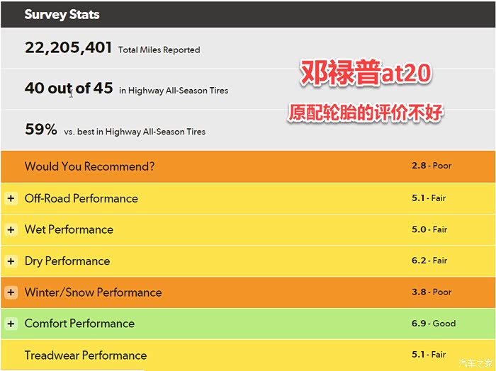

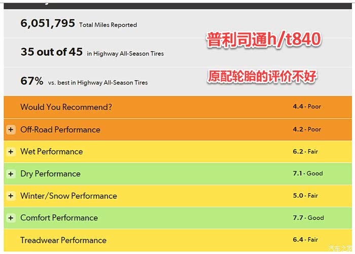

原车邓禄普AT20的牵引指数和散热指数均为B,耐磨指数为300,普利司通840H/T牵引指数为B,散热指数为A,耐磨指数也为300。这两款原装胎的参数看来都够不理想,评价也不好,所以谁说“换胎就要换原厂原配的轮胎,这样安全才能有保证,原厂轮胎都是经过车企精心测试调教的,是最合适的?”其实大部分中低端原厂车型为了节约成本,原车轮胎大多都是采用中低端品牌中低端型号,相对来说综合性能比较差。那些固执认为什么都是原装才是最好的偏执者应醒醒了。马牌CC-LX散热指数为B,另外牵引指数和耐磨指数还好,评价也不赖。马牌CC-LX2从花纹看似乎更偏向越野一些。个人看花纹感觉马牌CC-LX相对更似9分以上公路。

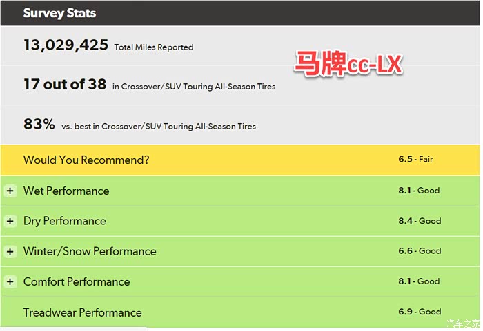

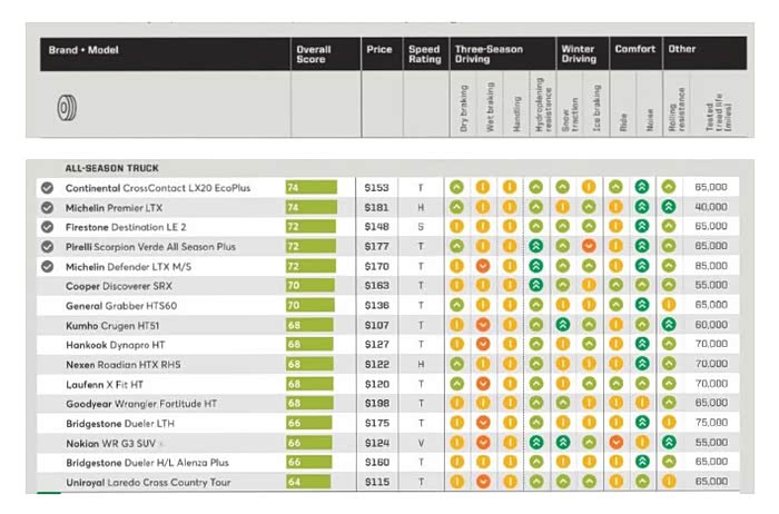

我们再参加美国第三方权威杂志《消费者报告》(Consumer Reports),比如2019年轮胎测试报告。全天候载重轮胎中消费者报告推荐的是马牌CrossContact LX20 EcoPlus和米其林Premier LTX。费尔斯通Destination LE2、倍耐力Scorpion Verde All-Season Plus和米其林Defender LTX M/S。见下图,可惜国内均可及性不好。
我们看到好的轮胎型号马牌CrossContact LX20 EcoPlus,CrossContact LX25,国内也没有,还有很多类似,一些国际大品牌高级性能的轮胎貌似目前一般是进口的,国内生产的一般的轮胎,感觉国外大品牌的轮胎国产化或纯进口的情况有点类似汽车。
这是米其林官方对CrossClimate SUV轮胎的介绍,它的花纹别具一格,具有创新性。
