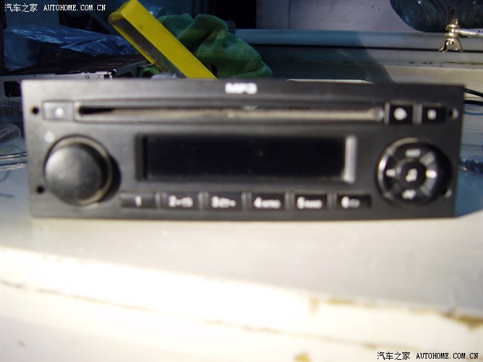

机头上没写是rd几,我猜是rd9 就是带mp3但没usb接口,对焦不准了,大概样子能看出来

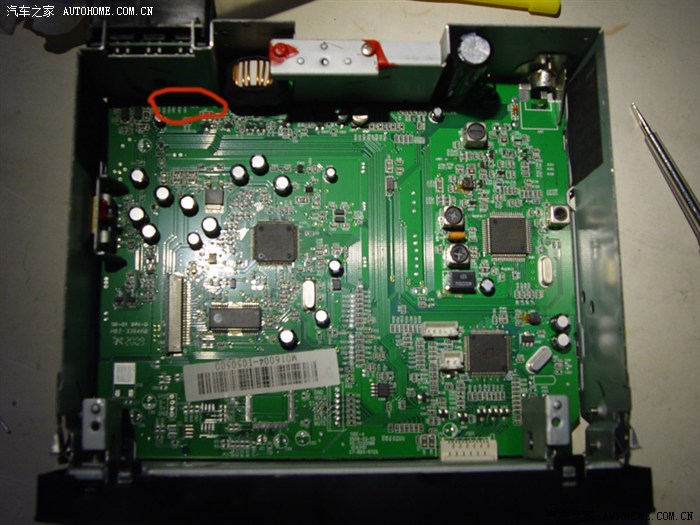

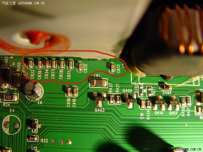

这机头不同之处就是8个贴片电容位置和编号有点不同,电容在红圈位置
把红圈中 C831到C838 连号的8颗电容去掉就行了,弄坏没关系

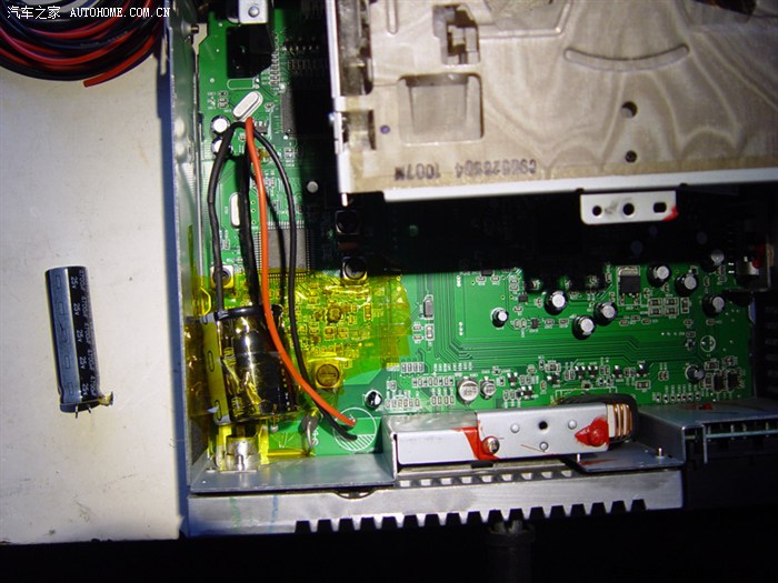

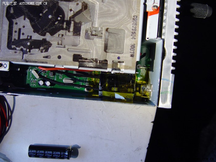

左边的是原机拆下的电容,寄过来是颗肥的,没办法,加长线躺倒了,不想挂机外
装回cd就是这样子了,正好躺

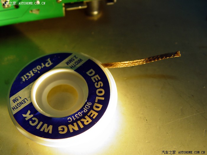

这是用来拆ic焊脚的吸焊带,无工具不折腾
