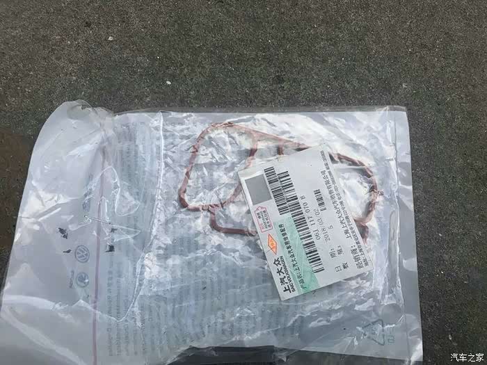

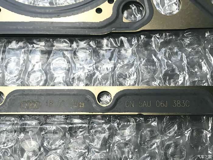

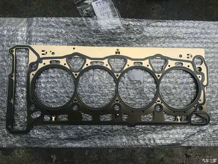

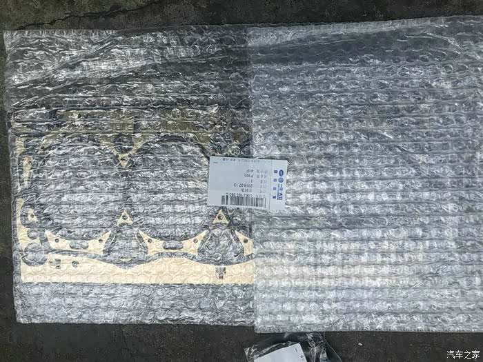

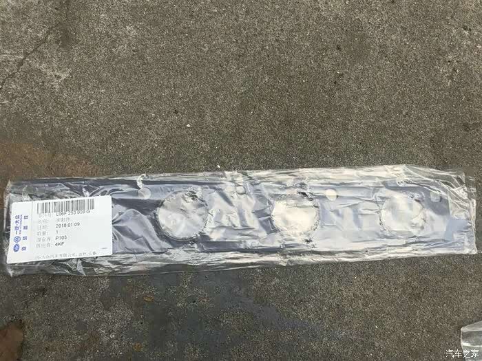

气缸床垫

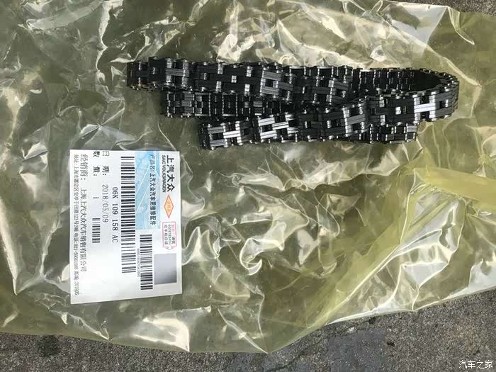

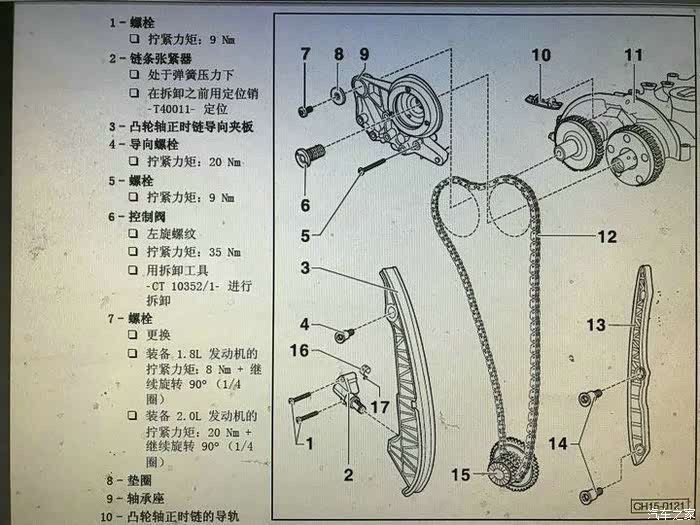

三代888正时链条
三代888发动机加长导轨。
三代正时链条涨紧器

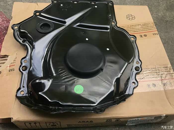

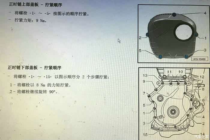

上侧盖。
下侧盖

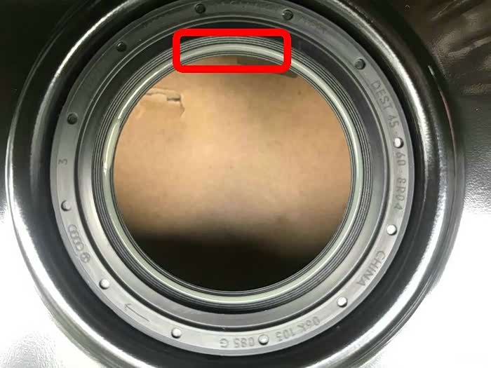

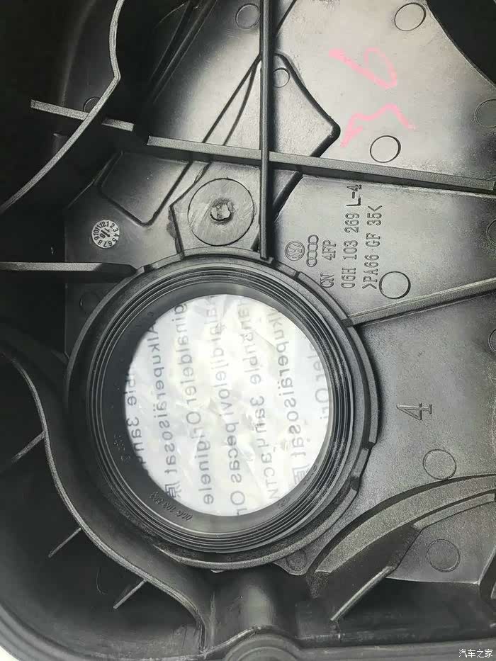

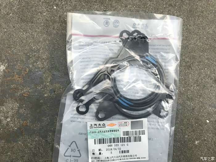

原厂的在油封面都打了一圈细细的润滑脂,品牌的是木有这油脂的。

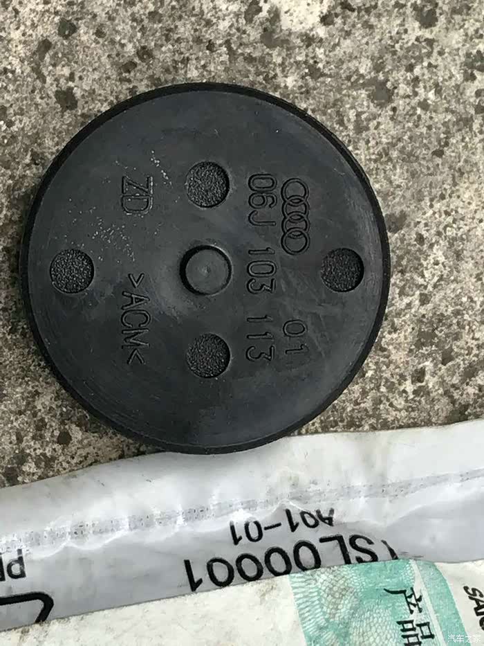

进气凸轮轴后堵塞

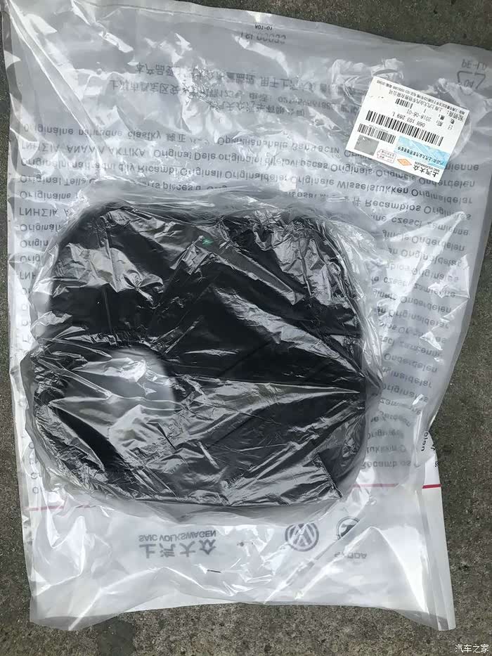

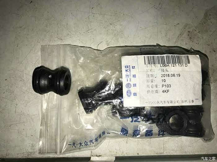

水泵和机油散热器的连接管,此配件宝上有铝合金材料的配件,但造成渗漏防冻液的故障点在两头的橡胶密封圈,不是塑料管体。所以吧,还不如用原厂的,一般原厂的橡胶制品品质都要优于品牌件。

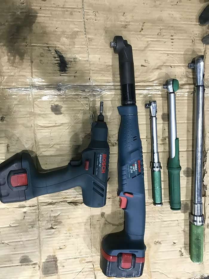

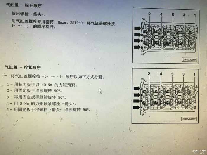

扭力扳手,博士的是定扭枪,大众总装线上才用的,价格市价万元啊。
右侧的三把是普通扭力扳手,一般修厂里或4S大修时只给用最右侧这把(60-200NM范围)大螺丝适用。小螺丝比如10NM左右的,就要用到里面的二把。
但,一般的修理厂及4S,力矩40NM以下的小螺丝,估计都是凭手感用棘轮板手随意紧了。这个网上发的维修贴都能看到。就是咱说的责任心不够。没把客户的车当自己的车修。

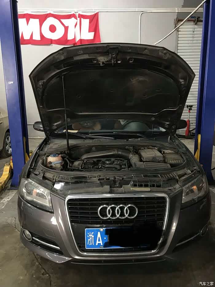

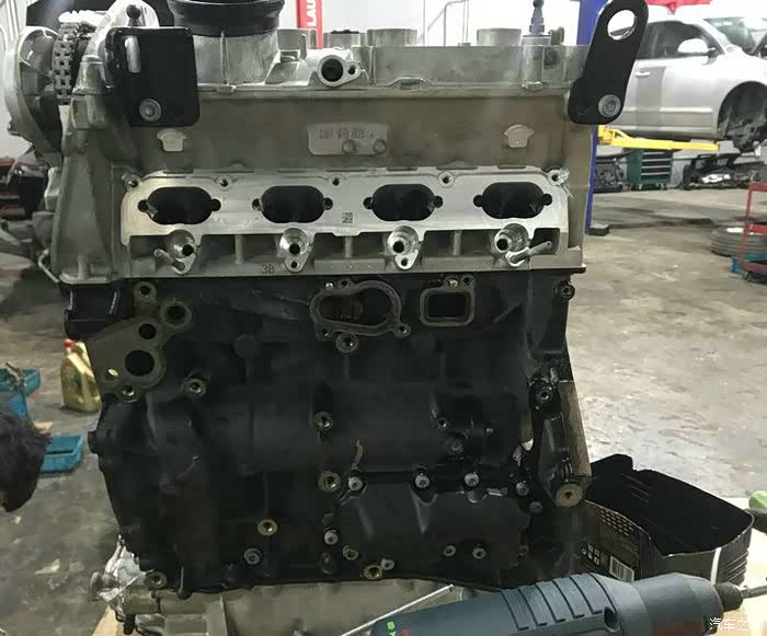

这是一台二手的A3。机油消耗量达到1000公里1L。且二手车商质保给大修过一次,但,没有改善。
无奈,车友决定来沪大修。
无奈,车友决定来沪大修。

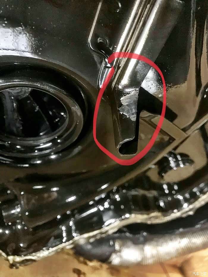

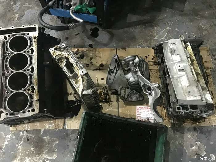

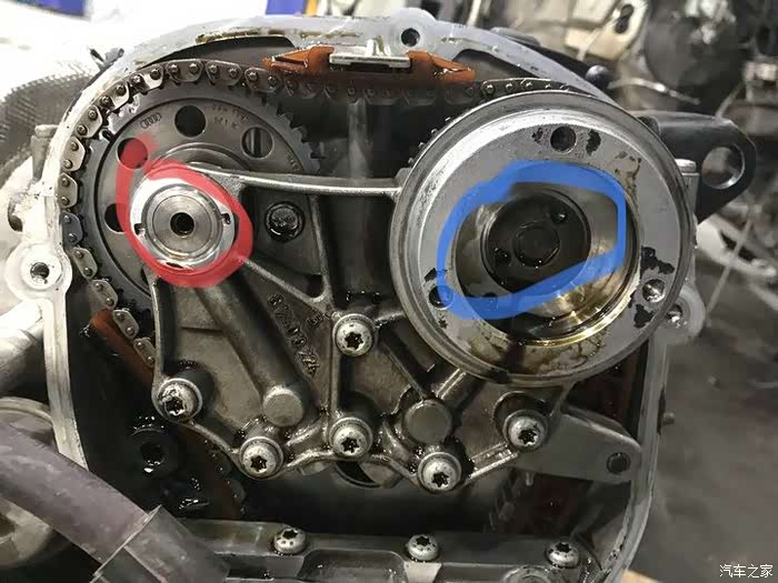

分解发动机过程中,发现排气凸轮轴顶部的固定螺丝在上次大修时也没有安装,进气凸轮轴头部的机油压力控制阀,因为没有专用工具,松、紧都是用硬件敲击的,留有明显的敲裂纹。
上次大修时,估计是为了节约成本,免费的嘛,正时也没有给换。唉。。。。。。。。。。

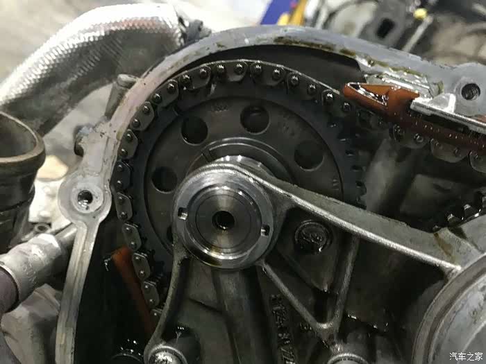

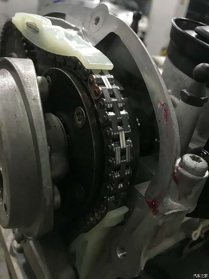

拉长的链条已磨到侧盖。老款侧盖才有这根“柱”,后期改良件已去消。

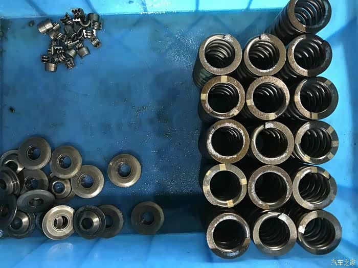

气门弹簧安装时,进、排气及方向混装。没有异响就不科学了。

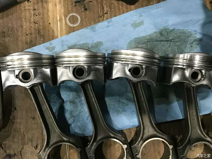

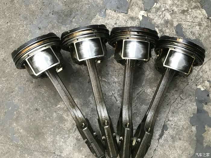

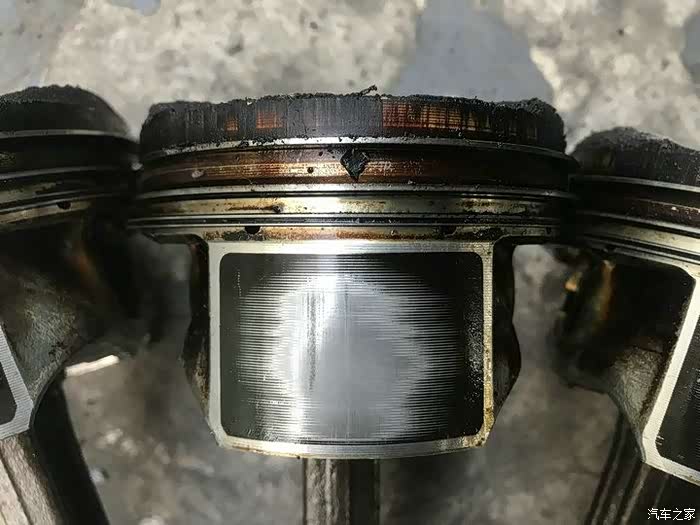

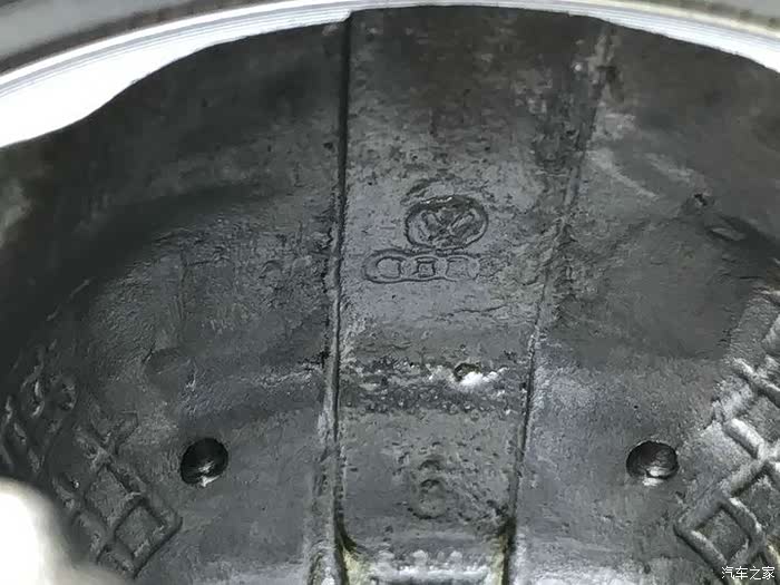

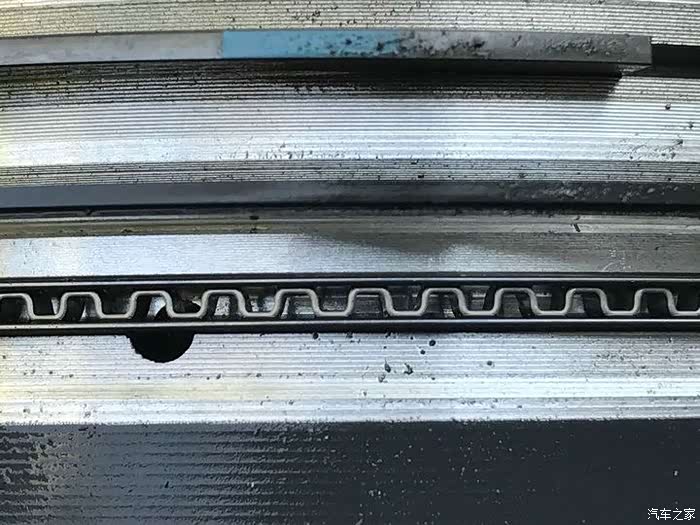

活塞磨损较重。上次大修估计没换环,只动了缸盖,换了气门油封。最下面的油环排气槽、孔。堵塞的满满当当的。不烧机油就怪了。唉。

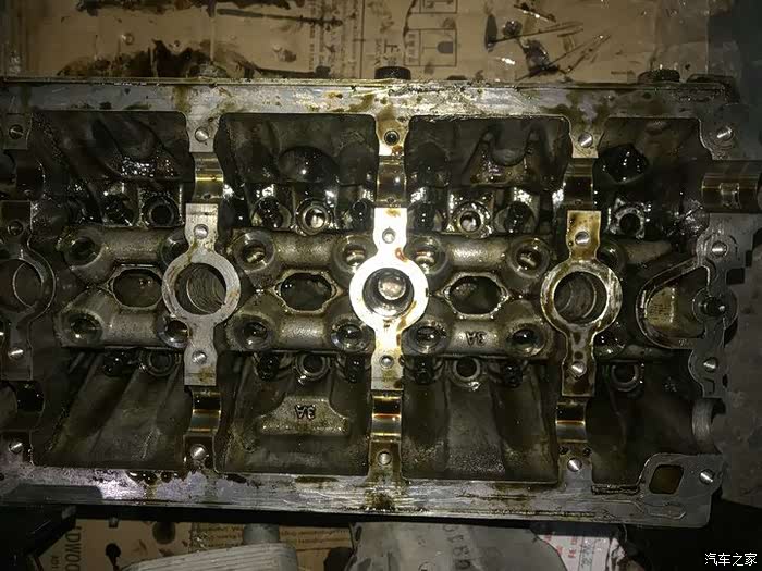

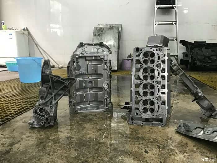

外送超声波清洗后,回厂再做一次检洗。

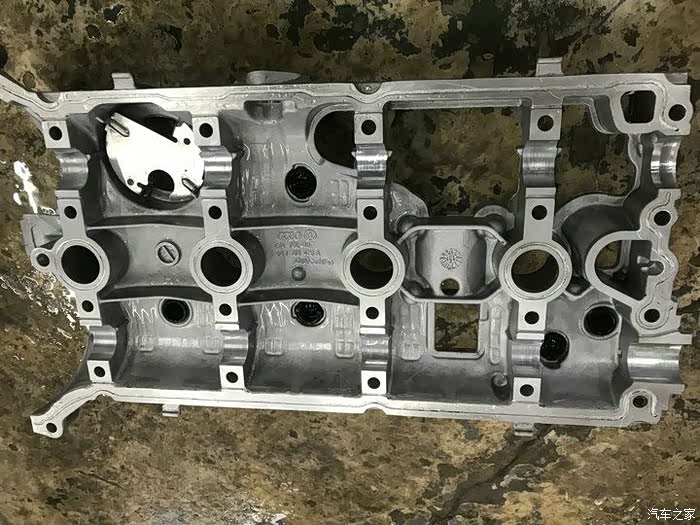

清洗干净后的气门室盖。

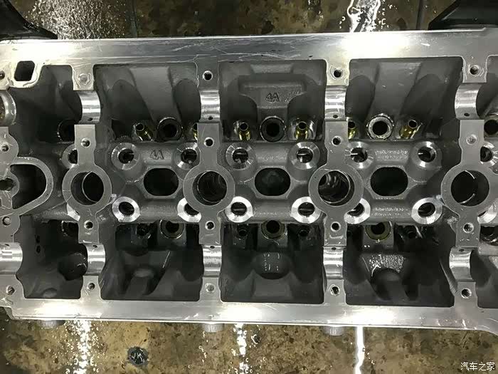

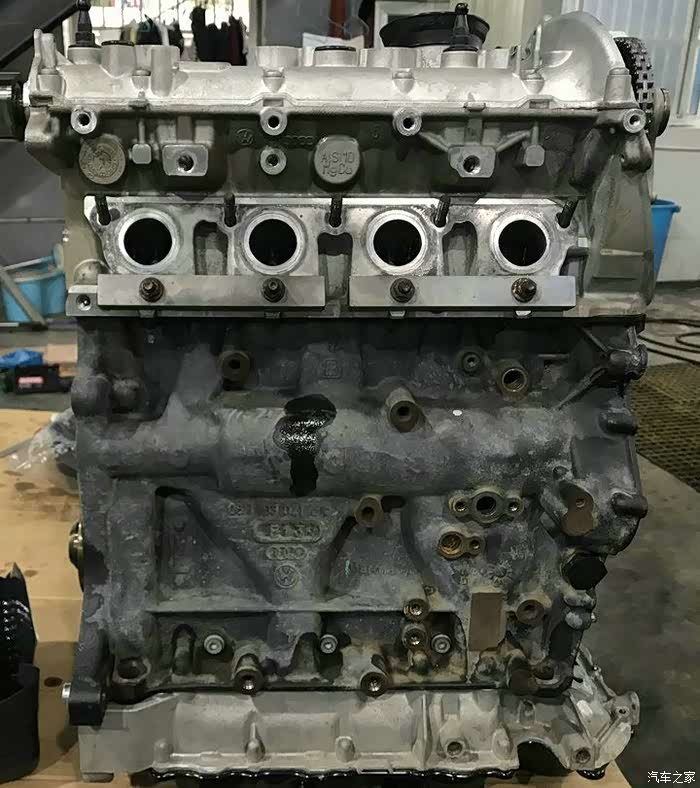

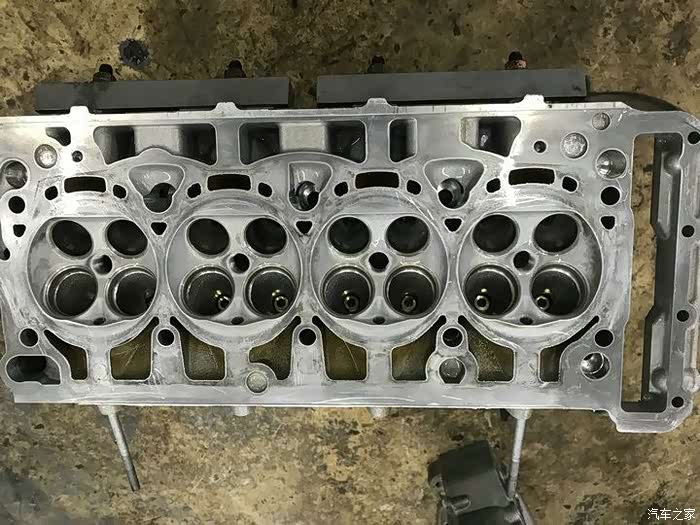

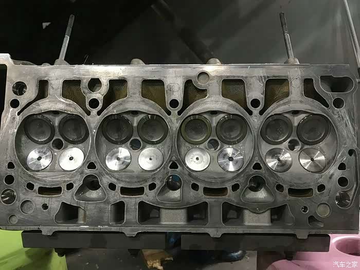

缸盖

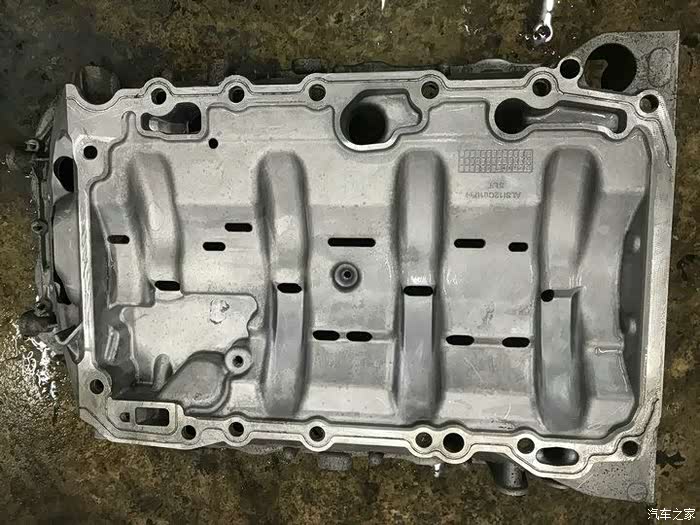

油底壳上部

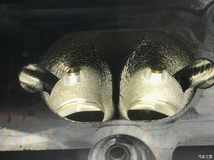

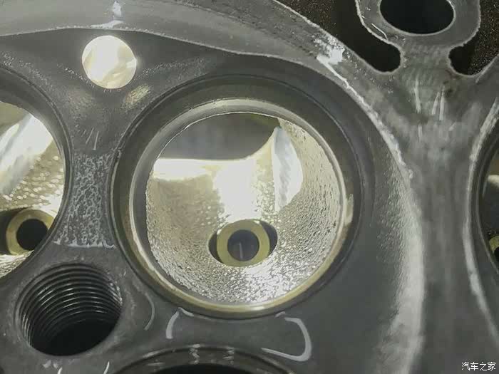

气门口内壁,干净吧。

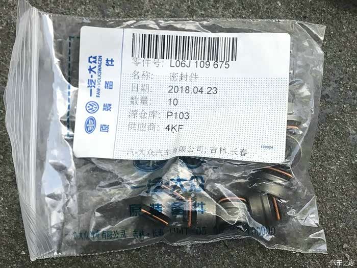

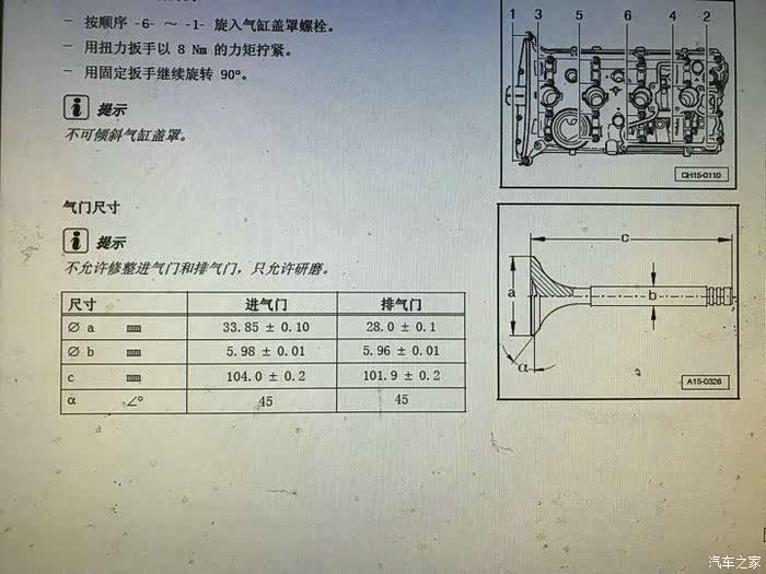

装好新的气门,原厂山河牌。正宗的气门的两头是泛金黄色的,排气门是空心注钠的,切记。
三代活塞总成,出厂自带的活塞环,每三道是分体环,二片平环加一片波浪孔环。
气门弹簧上面的标色点。5道是排气。3道是进气。弹筑是疏密型的,密的朝下。切记。

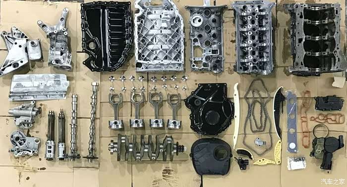

全家照。。。。。。

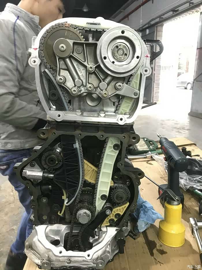

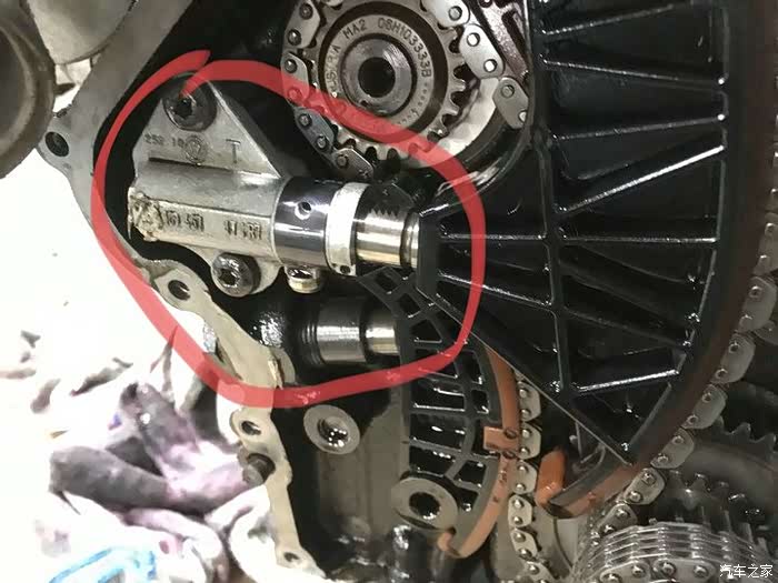

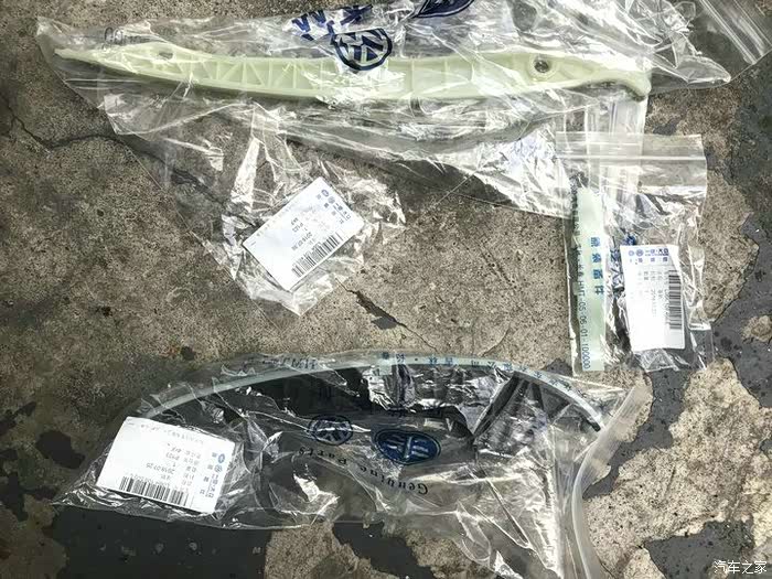

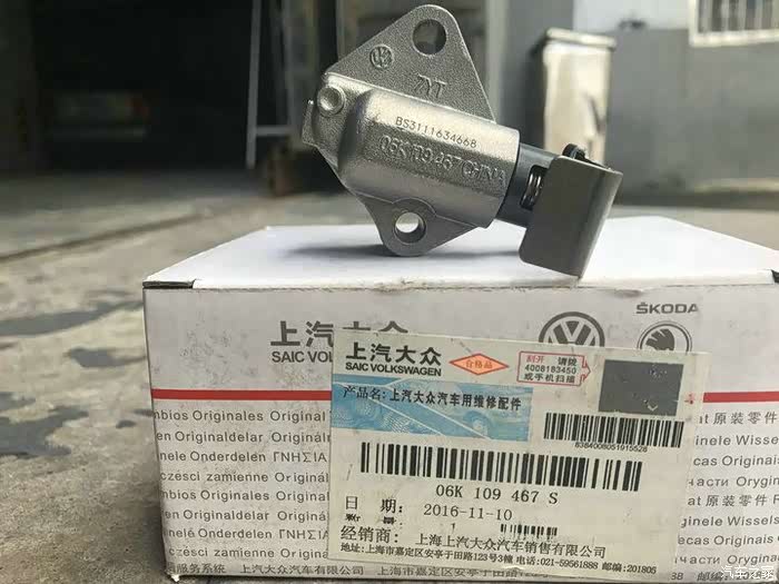

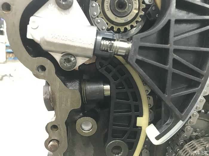

图片最下面是机油泵链条,黑色的是链条涨紧器,更换三代加长导轨时,必须更换三代机油泵链条涨紧器,二代的厚,会碰到加长导轨喔。论坛上许多大修的商家,都没有注意这个细节。
加长导轨对链条的包裹性好,不容易跳齿。
许多大修商家,估计是为了节给成本,大修时平衡轴链条和导轨都不换,所以涨紧器顶伸较长,我见过多的差不多已顶伸至末端了。
