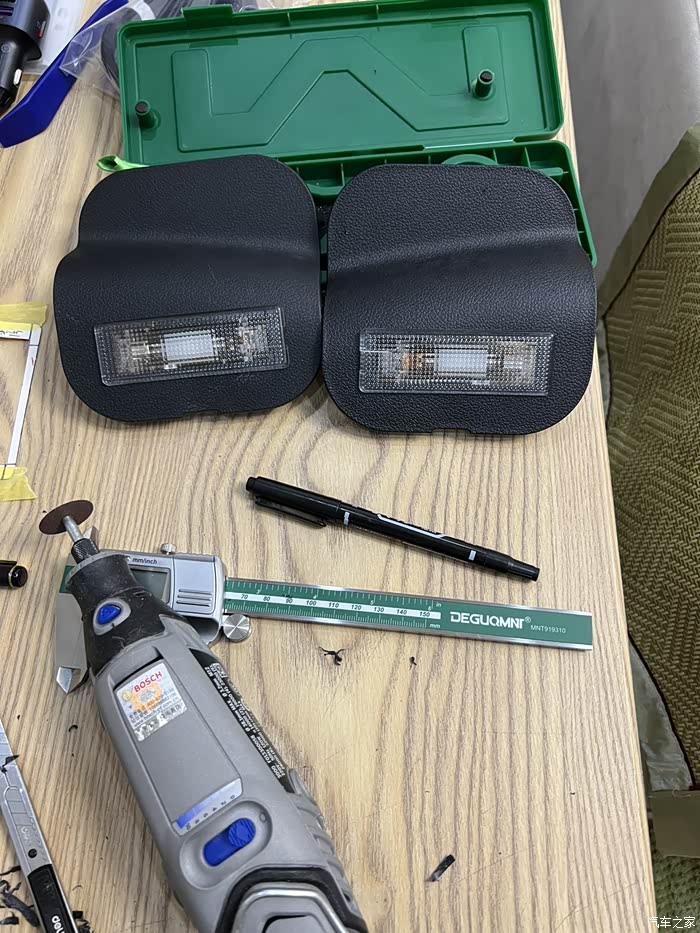

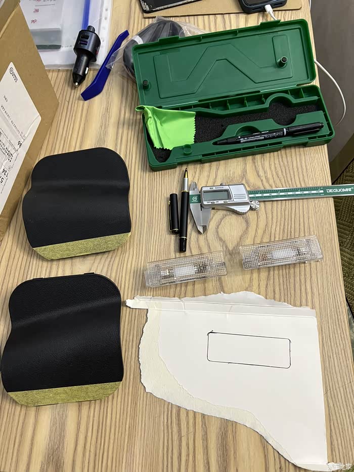

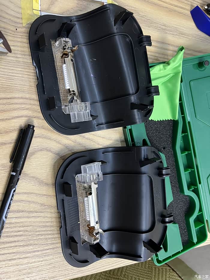

我买的大众原厂后备箱灯,品质有保障,灯珠可以更换的。
线束若干,以及以及插头
工具随便准备一些,开干

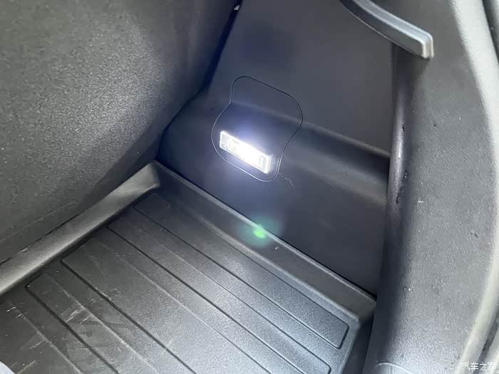

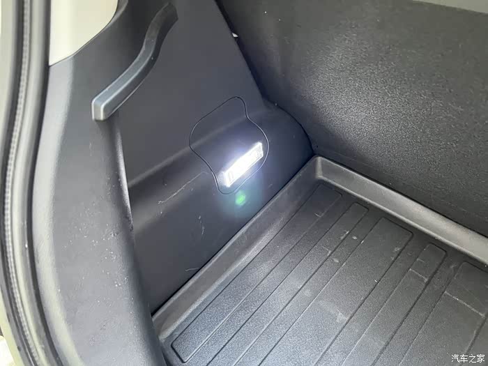

效果:后备箱打开亮灯,关闭灭灯
这个是后备箱两侧的盖板,可以取下的。灯安装在这里方便切割。好操作

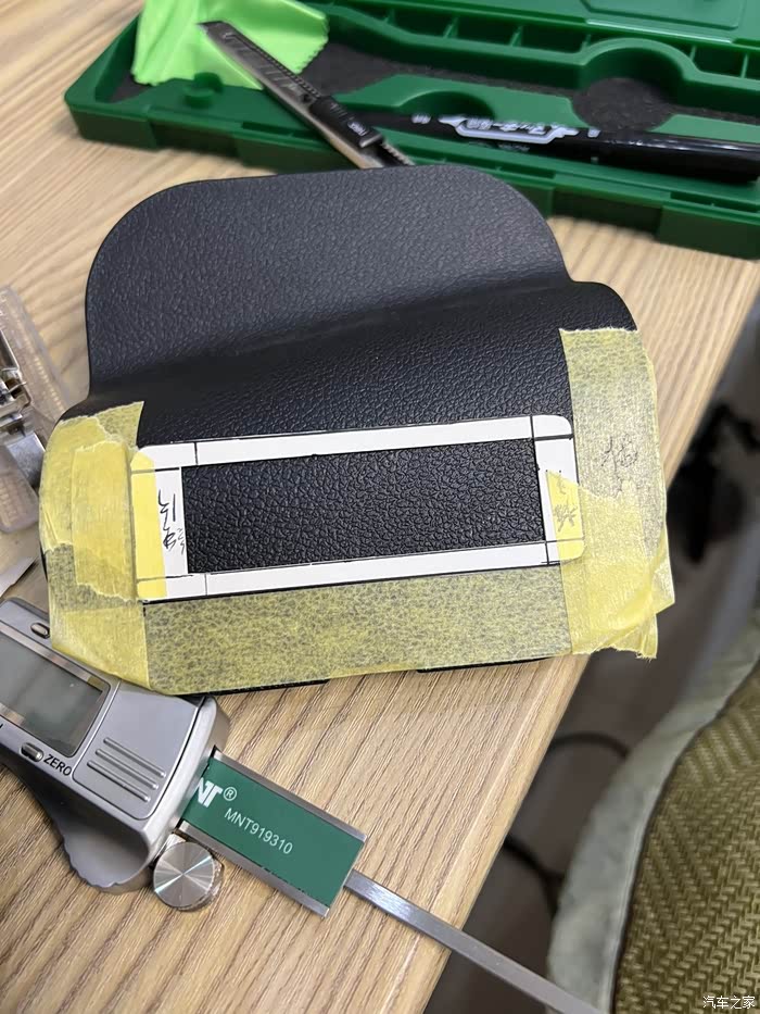

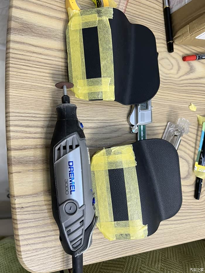

用游标卡尺卡尺寸,制作切割模具

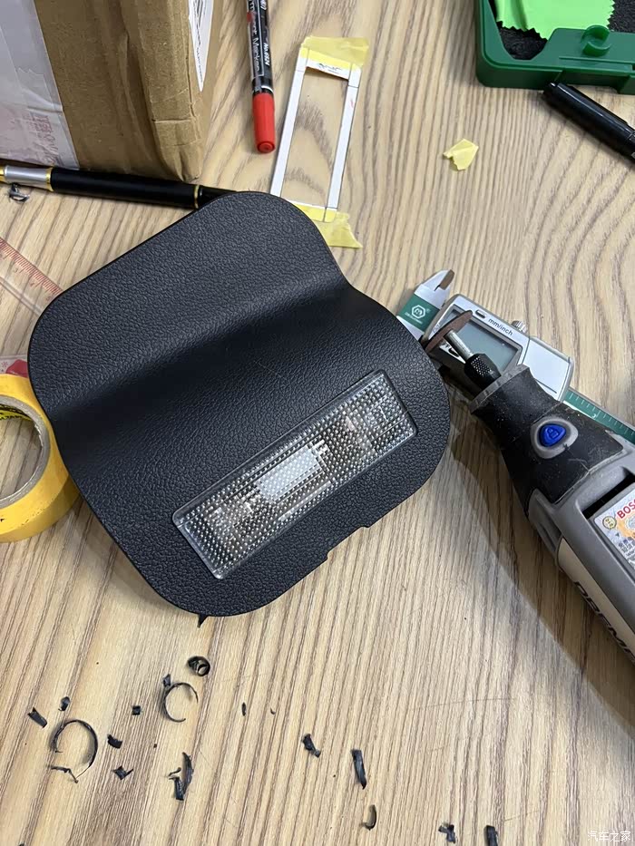

切割神器。 其实用美工刀也可以,就是费力气。

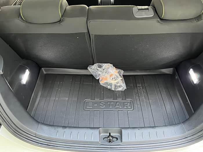

一个完工
两个完工

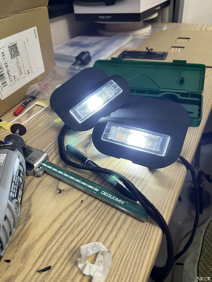

背面照片!
亮灯!
完工了

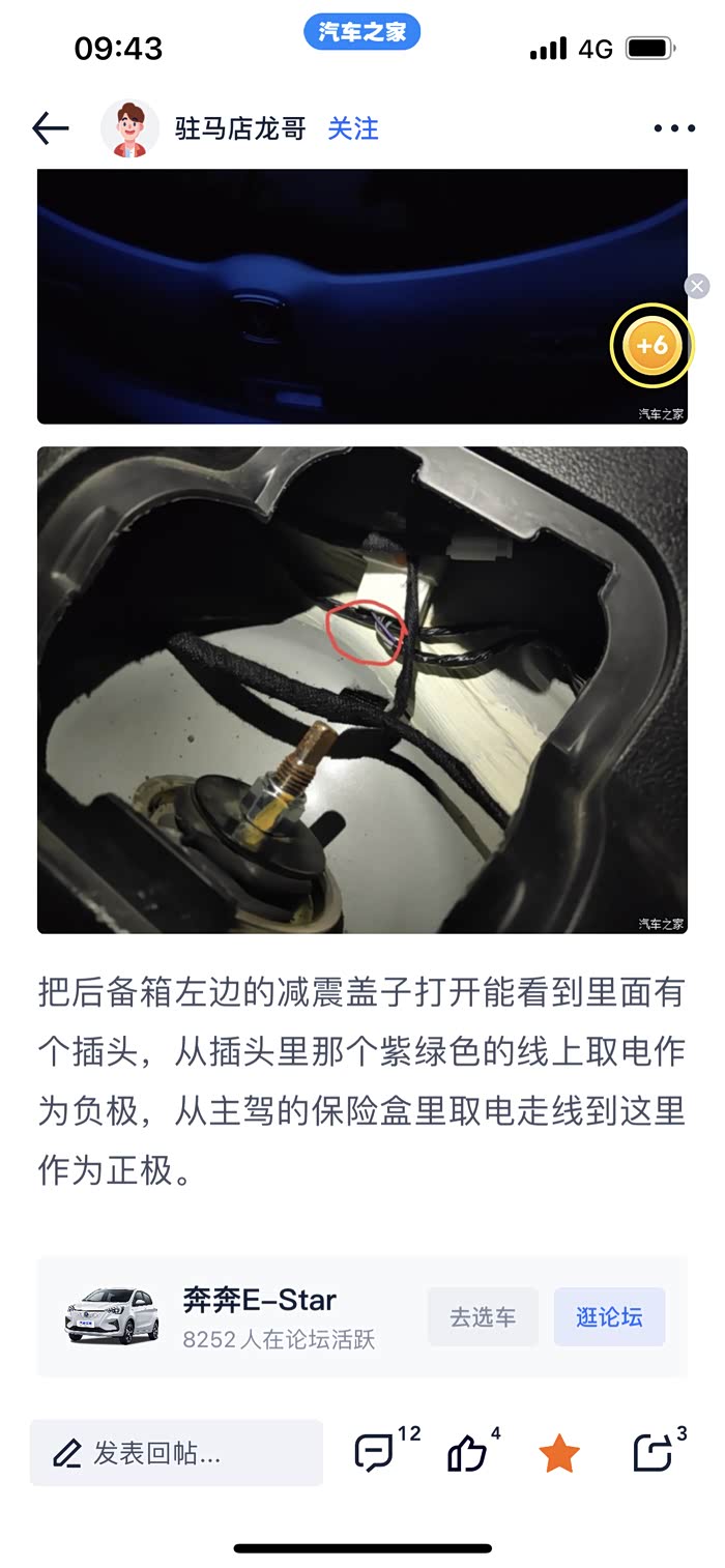

接线说明一下,负极接后备箱门控负极,紫绿色的。正极可以从阅读灯拉一根或者保险丝盒拉一个根。常电。
