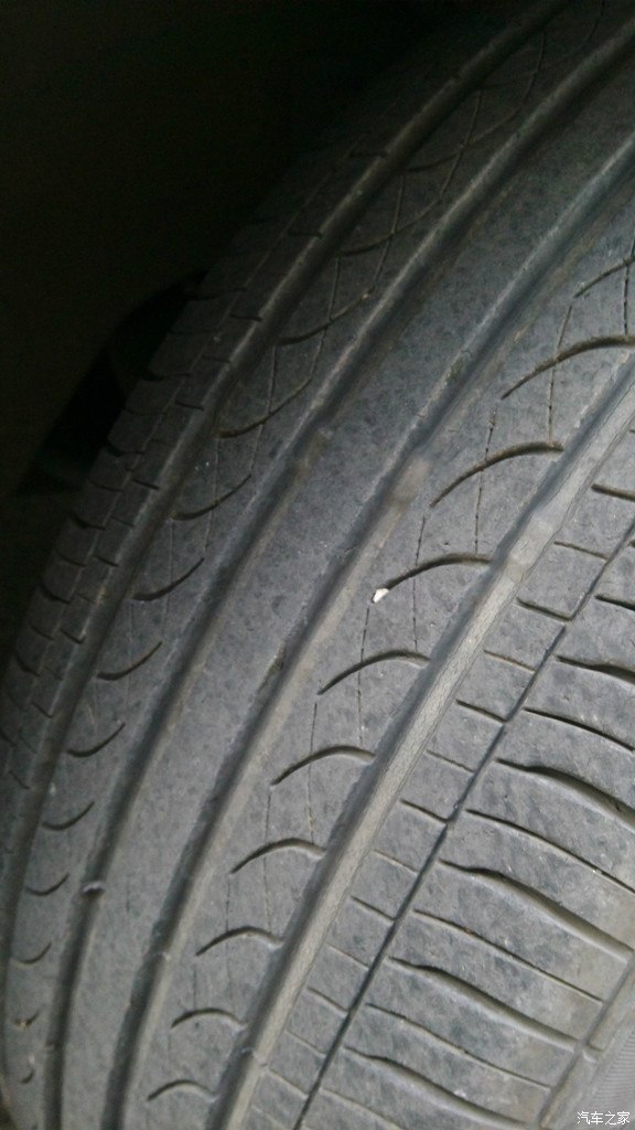

原车佳通205 60 R16,被无情的扒下。。。

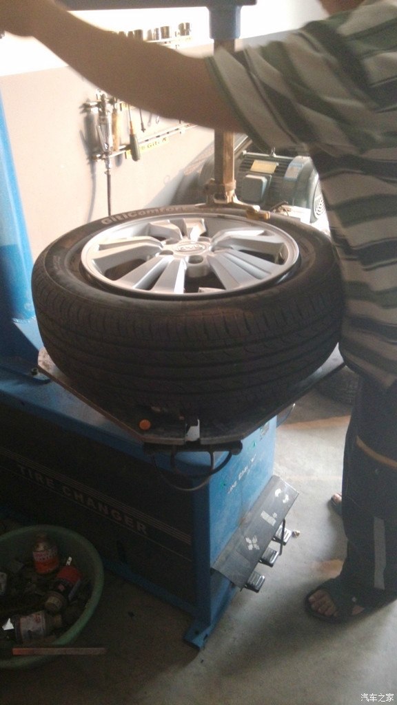

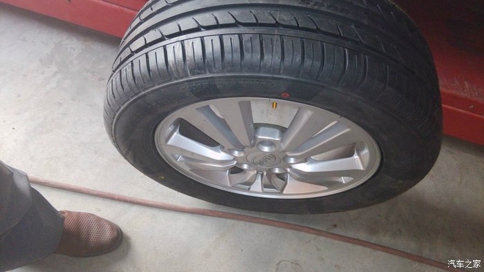

轮胎店开始安装。
后面是车上等着被拔下的佳通。 好可怜的样子。

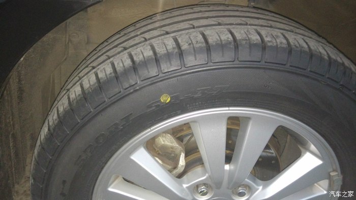

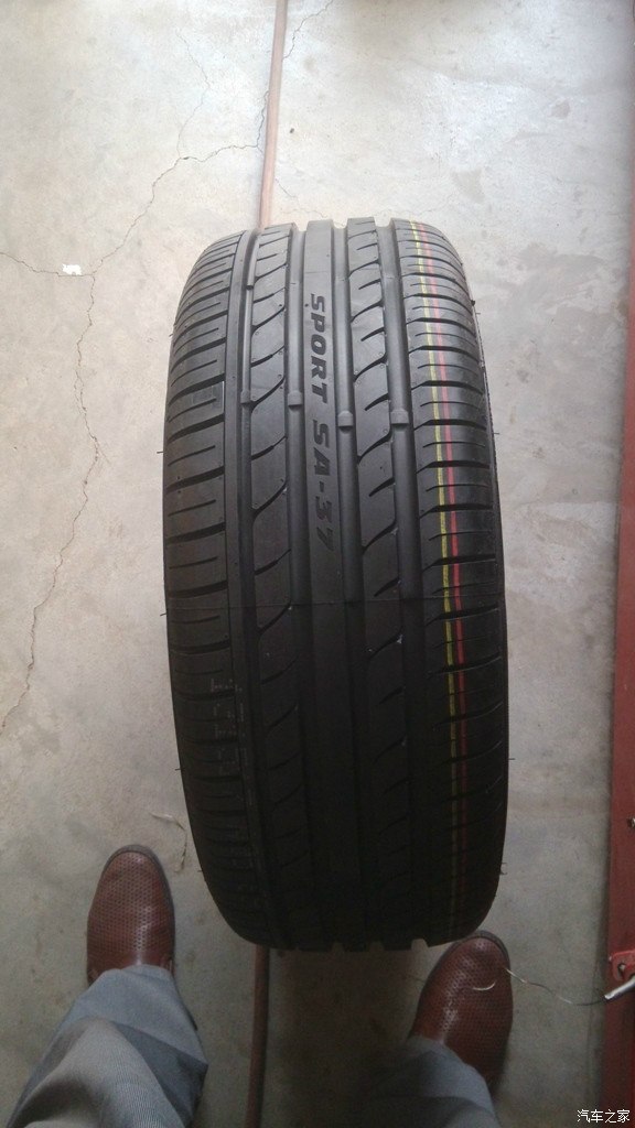

轮胎胎面,SA37花纹是朝阳的顶级花纹。
轮胎侧面
动平衡过程就不上图了,
注意:这个轮胎上有一个红点一个黄点,黄点对准气门嘴。给我安胎的家伙什么都不懂,把红点对准了气门嘴,造成初始平衡很差,打了很多平衡块。

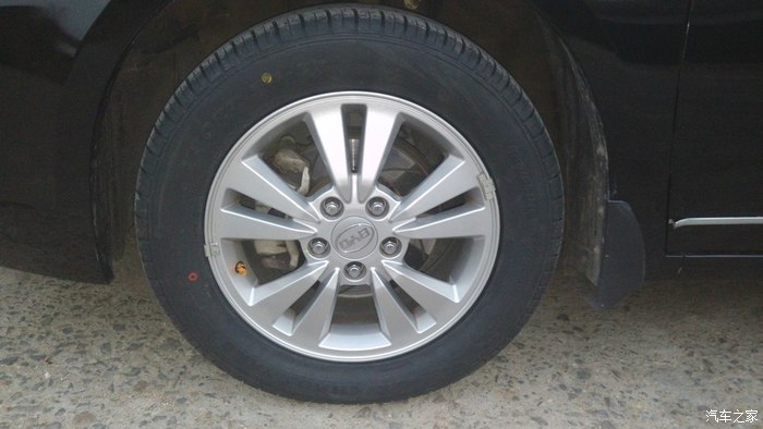

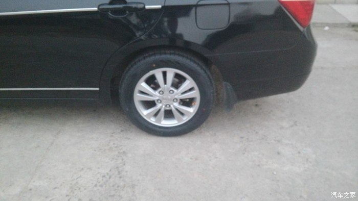

前轮
后轮

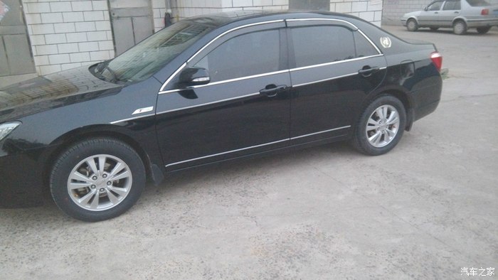

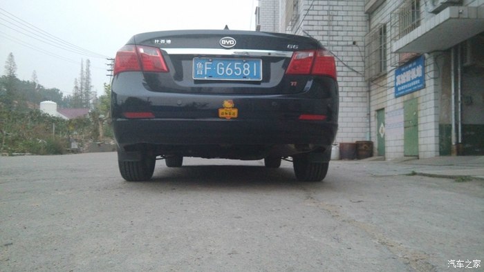

侧身,现在和奥迪A4一个规格了,是不是很饱满的感觉?

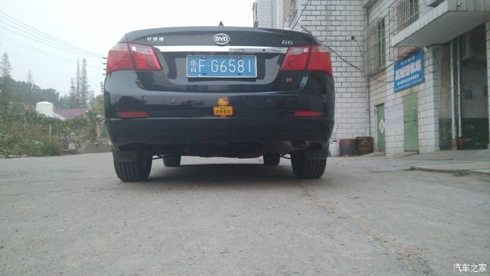

后视,可以看出明显比原车宽。
后视2

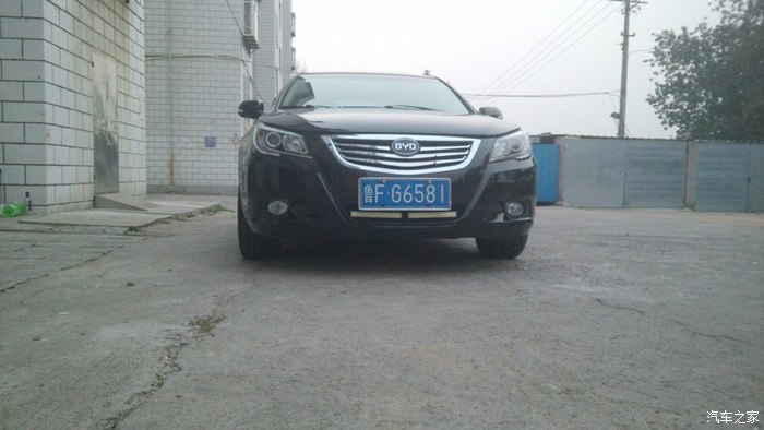

前视

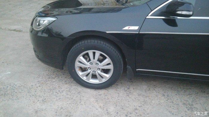

前轮特写,测试过方向到底,没有摩擦车身现象。

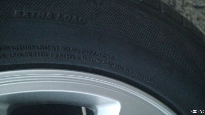

轮胎参数。 胎壁:1层聚酯+ 2层钢丝 +一层尼龙    胎侧:1层聚酯
