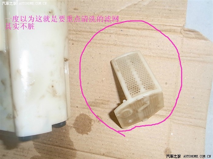

前几天我的F0突然有断油的情况,每次断油大约0.2秒左右吧,油门不松,竟然往前冲的一下,后来我意识到可能油泵滤网脏了,或者油泵有问题了,结果打电话问4S店,4S说清洗滤网要100多,我问怎么清洗啊?维修工说:用化油器清洗剂喷,得用好几瓶呢……!我一听顿时火冒三丈,可心想,CAO!忘了是在4S店了!哎,自己动手吧,外面的化油器清洗剂才8元一瓶,他奶奶的我用10瓶才80元!

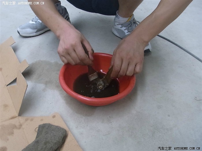

          2:化油器清洗剂买2瓶就够了,一瓶8元,

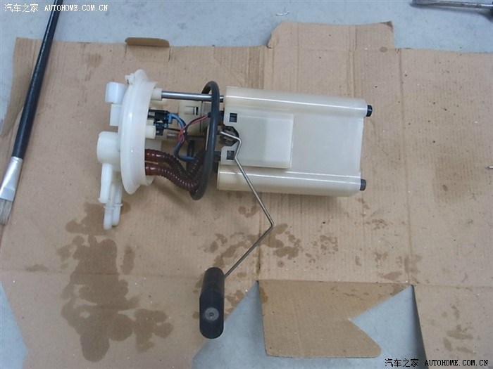

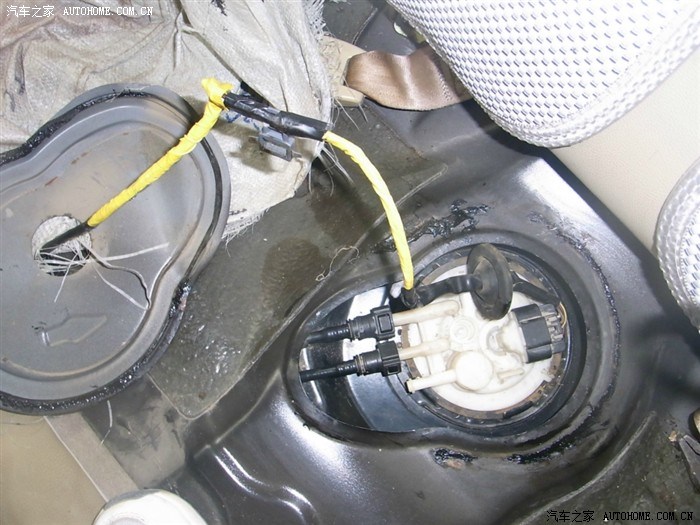

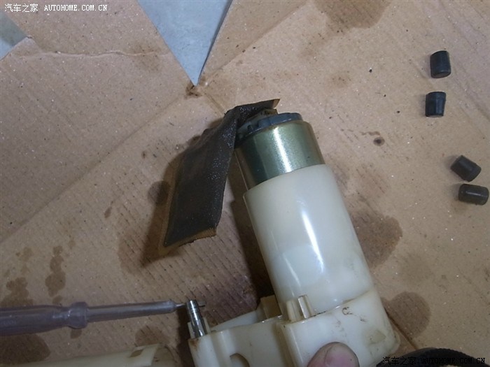

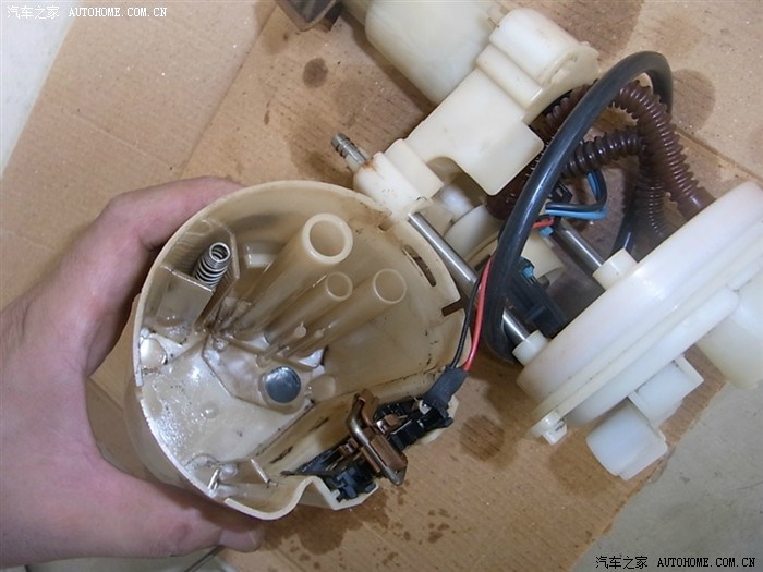

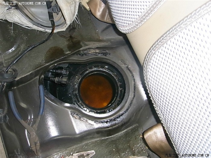

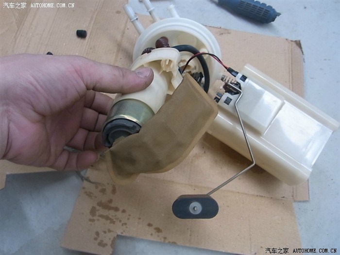

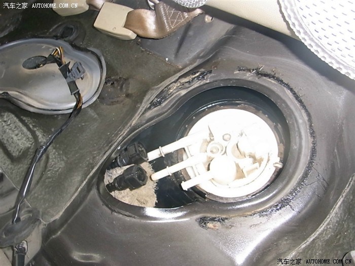

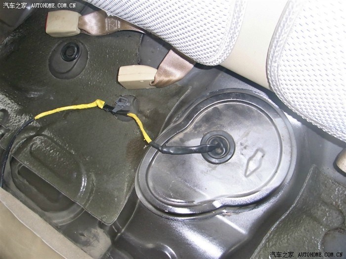

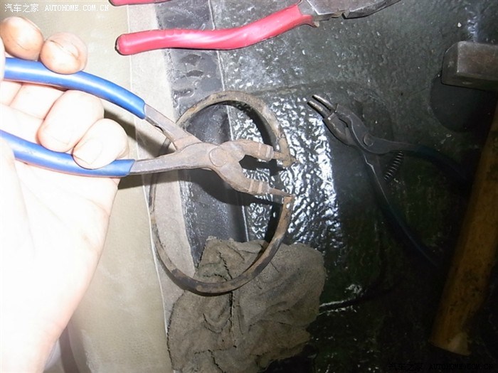

          3:拆油泵,油泵在后座地下,后座两边有两个卡子,搬住后座猛向上拔就是了,掀开后座后,有个盖子,扁口螺丝刀撬开,很好撬的,都是胶粘住的,然后就看见油泵了,有三个管子,这三个管子是带卡子的,用手用力捏才能拔下来,然后看见油泵上油个弹簧卡子,用扁口螺丝刀撬开就OK了,油泵提的时候要注意油浮子,油泵拿出来后,看图吧,图片是借得F3的,不过BYD的汽油泵都是通用的和F0的一模一样,

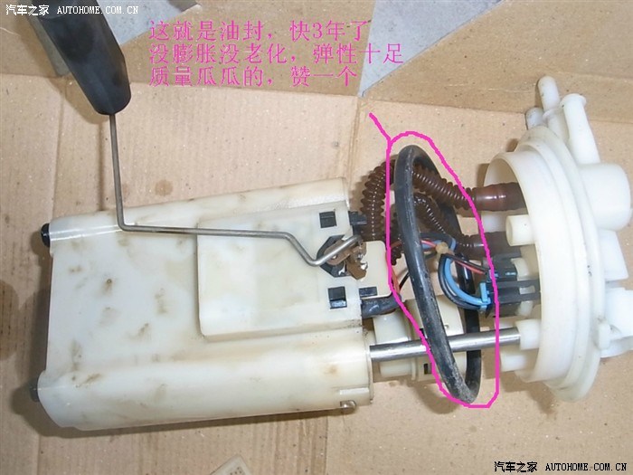

         4:我更正一个地方,图片上作者没有换密封圈,我不知道他是怎么安装上去的,不过我试验了好几回了,原来的密封圈是无法安装回去的,我劝大家不要省那2~3块钱了,折腾没意思!
         5:在清洗好后,套上新密封圈时,在密封圈上抹点润滑油,最好越滑越好啊,(我抹了机油不行的,很费劲的,最后弄了点比较粘稠的废机油稠点好啊!最好用热水烫一下再抹油安装,安的时候非常费劲,先用手用力按,后来我干脆用脚使劲一压,就OK了!

        6:车内汽油味大得原因,有很大可能是密封圈老化,掉进油箱了,没有密封作用的汽油泵,可想而知……
我在4s见过一个车主,说是汽油味大,结果拆开汽油泵后发现没有密封圈,后来听车主说,上次4S给他换油泵可能根本没装密封圈,
