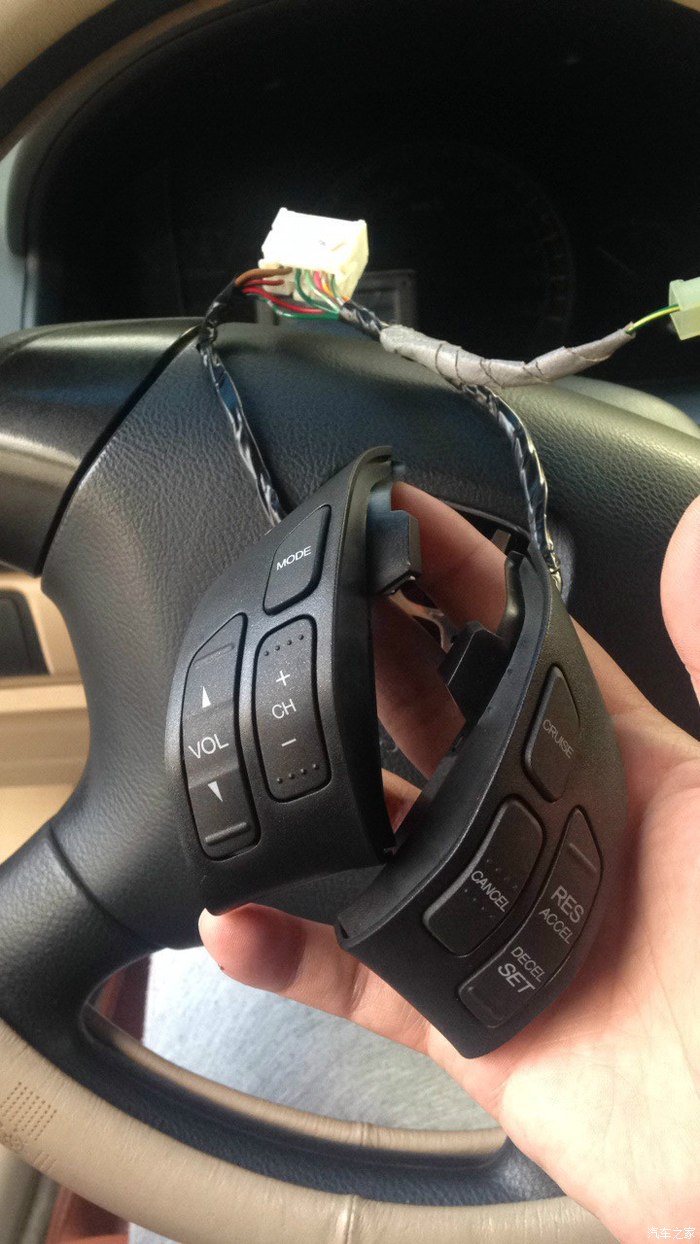

准备材料:方向盘功能键(含自带线束),2-4芯线一组,两端压好母头
记住:2.0加装CD控制不需要换游丝,别听淘宝卖家瞎说,我上次买一套火花塞他还说发动机也要跟着换呢!!!!!!!!
以下仔细看图,并不一定详解!菜鸟请断电后操作!
这是买来的,价格200元以内

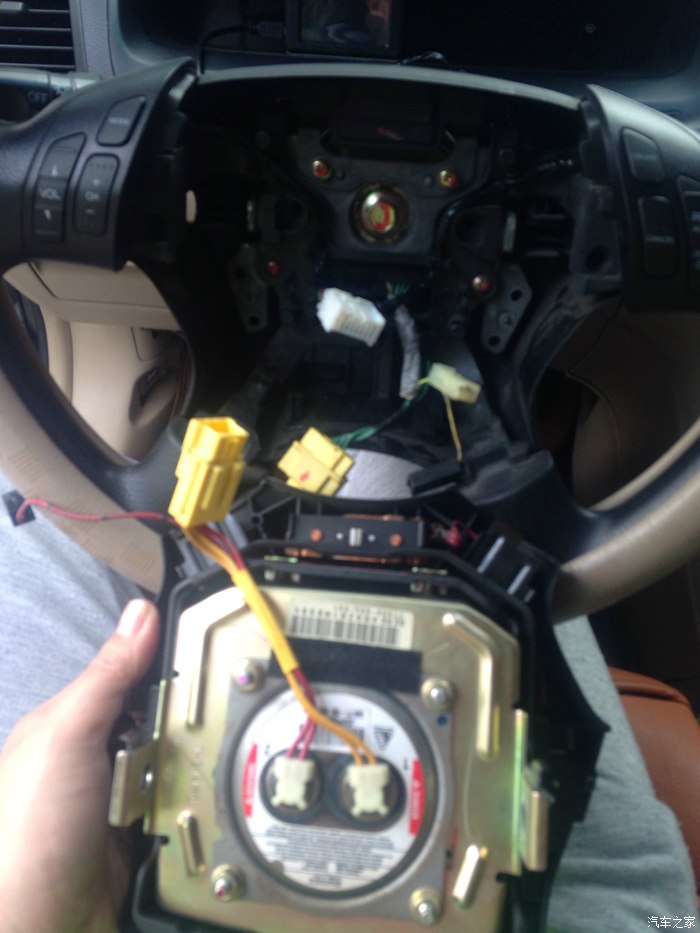

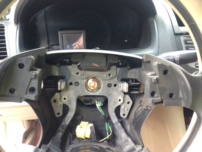

气囊在两边,内六角拆除!!不上图!
螺丝拿掉后,气囊直接掀起来,拔掉插头!

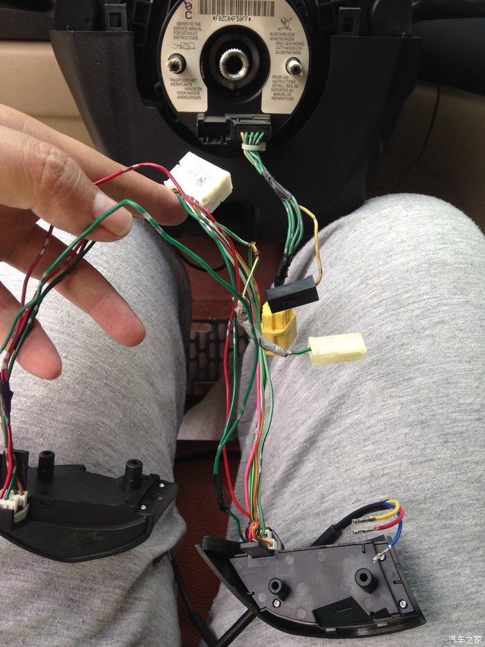

正面游丝剩余5个空位置!实际上CD控制只需要2个,然后灯光2个!

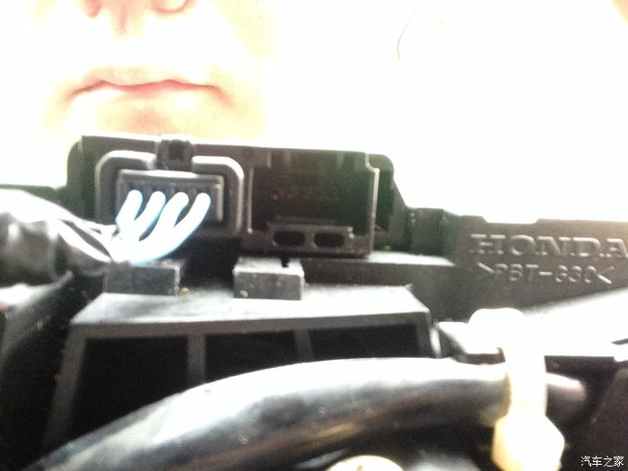

游丝背面,哎呀呀。。露出我性感的嘴唇了。。。。。。也是5个针脚位!按照前后方向,1对1!

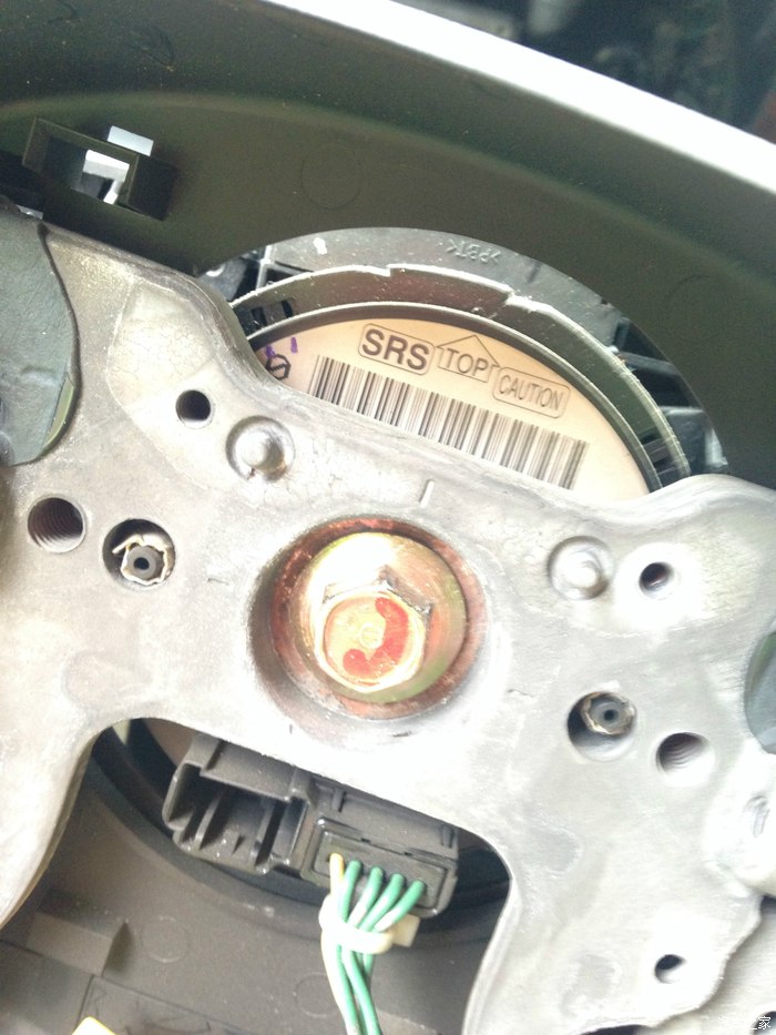

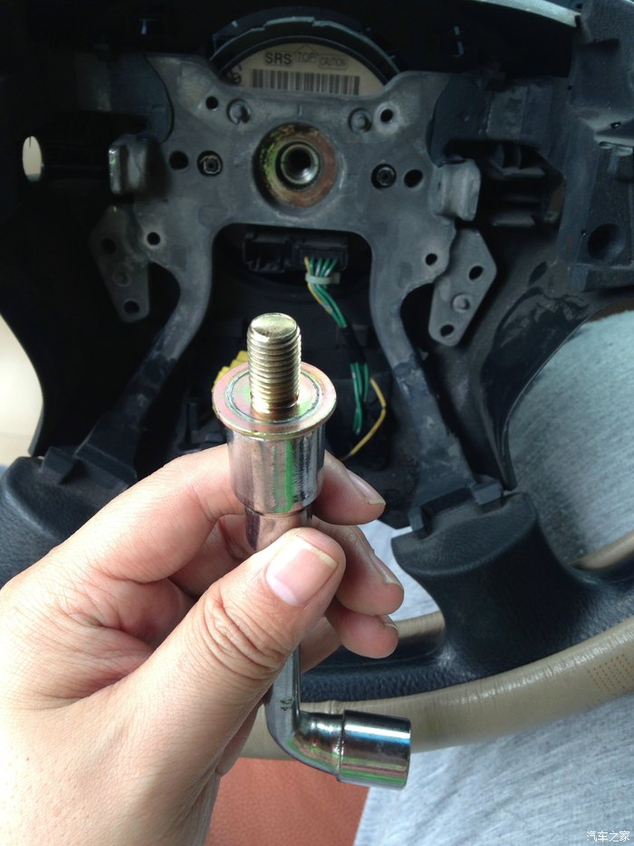

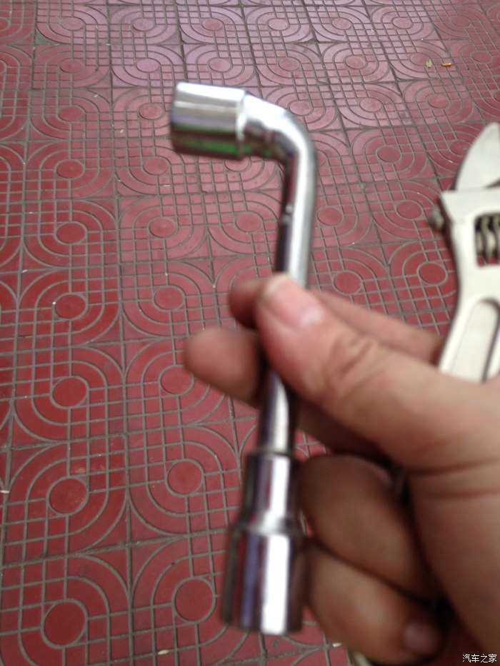

14号套筒拆除中间主螺丝!拆除前最后划线做标记,高手忽略!!

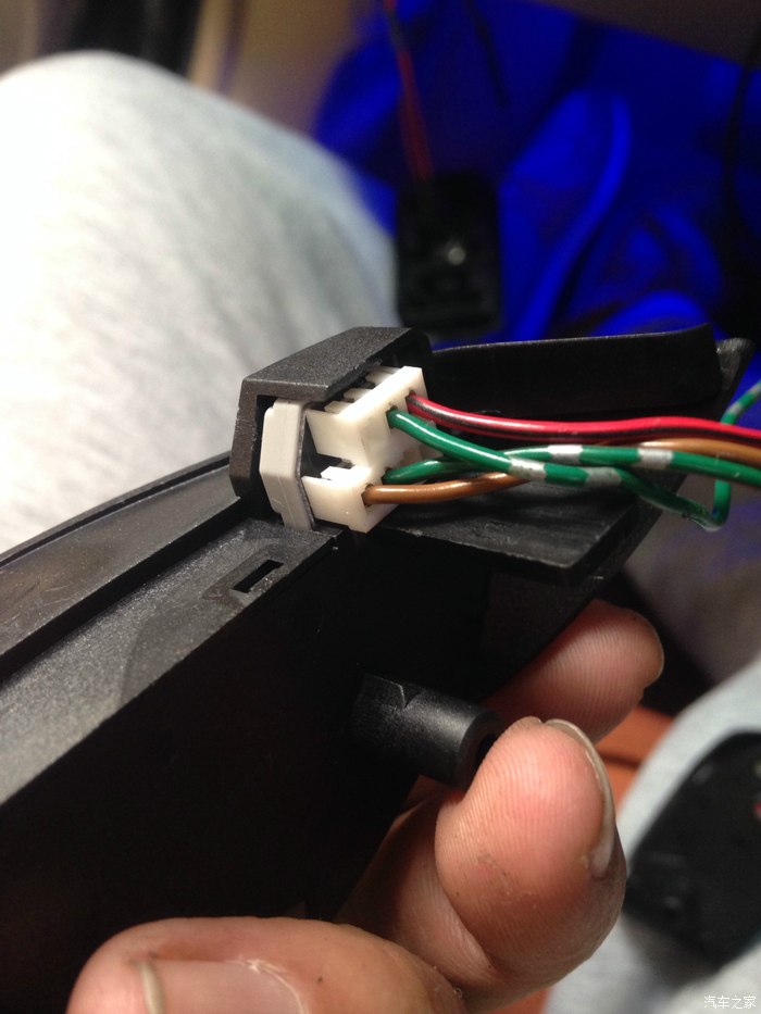

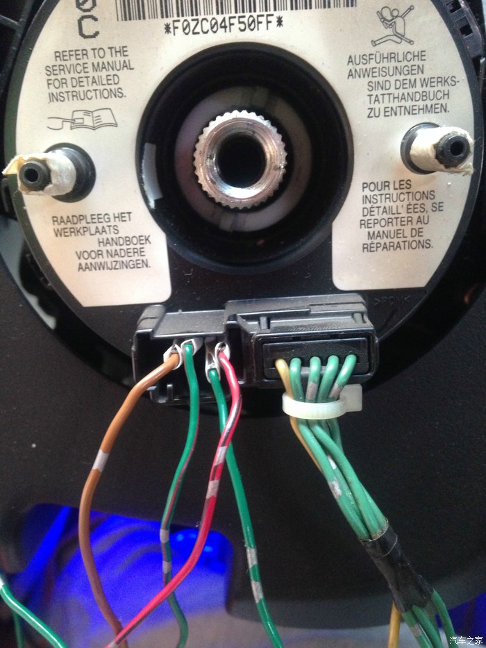

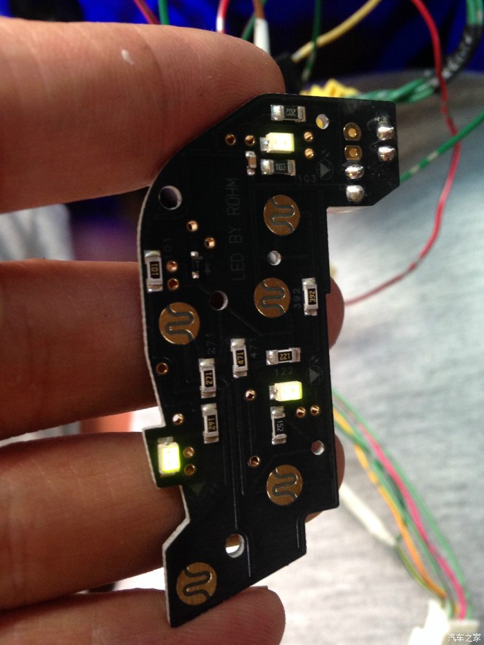

原装线束解剖图:CD控制2个,你们看到的红绿2个线是两个按钮灯光共用的两级线!

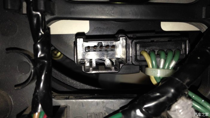

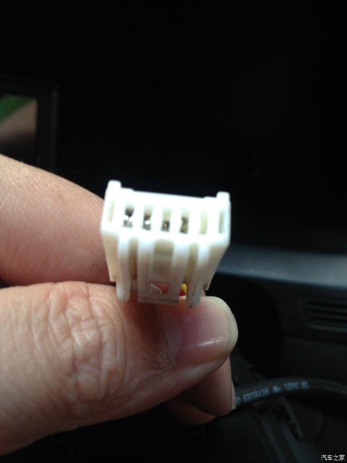

原装5针脚插头,我也没有。。。。
原装5针脚插座,这个我有。。。。

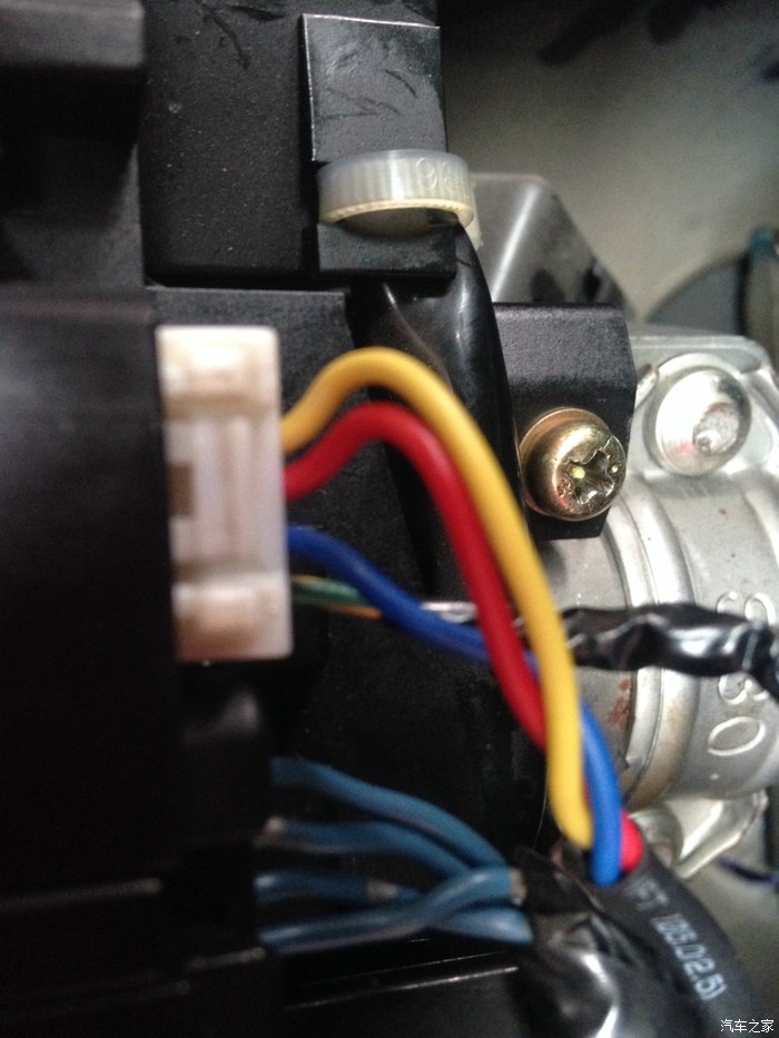

直接铜脚套进去!!!游丝前后线束对应!

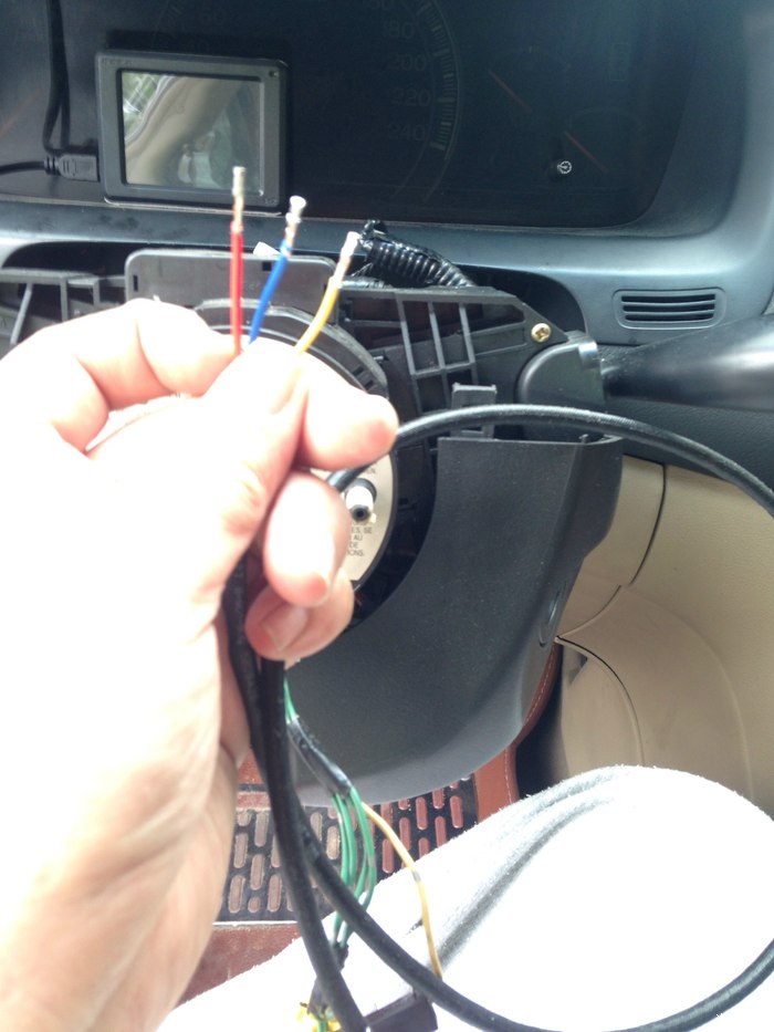

CD控制的4根线
我买的3芯线。。一端接游丝,一端接CD。。

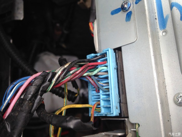

CD机后面的空余脚位,以下几句请揣摩详读:
CD控制按键的黄色线要经过游丝接到插头上面一排剩余3个空位的最外面的那个脚位,CD控制的另一条线接第二排的唯一空缺的脚位!不要接错成灯光线哦,仔细看好!!
我的接线,未加固
我的接线、、、、、
灯光的正负极自己去找,这个太简单,没技术含量,接ACC啊,小灯啊,CD啊,,都可以!12V的
下面是点亮图!
夜间图,不是很亮,可能为了保护视力,我还特地去看了下朋友的3.0顶配七代雅阁,他的雅阁不亮了。。。
