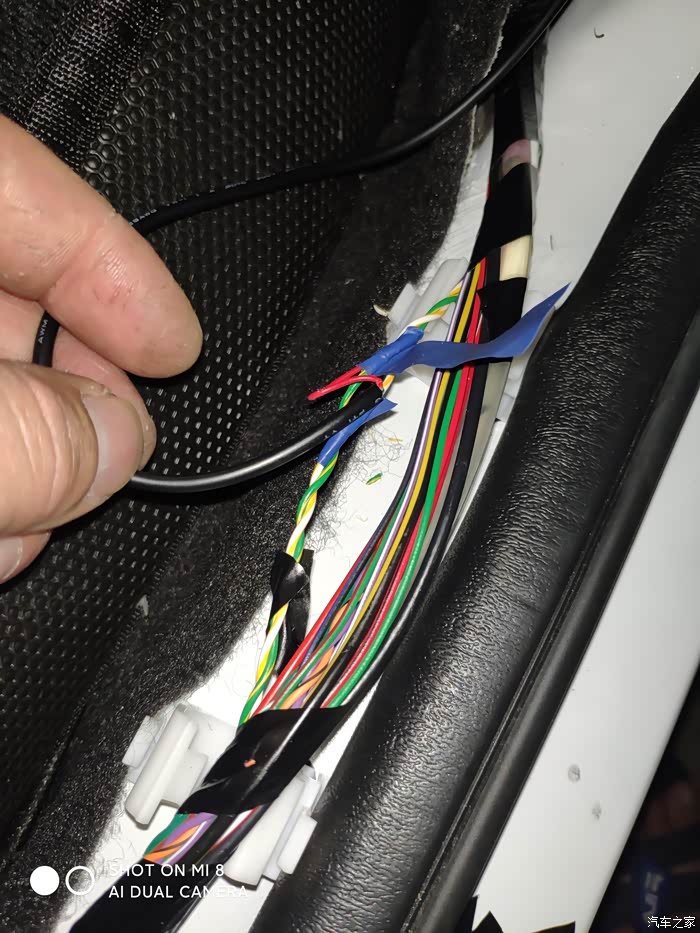

加装开始,图片里的那两根线是左后门的喇叭线,这是给后期老铁们需要改后门喇叭的线,就不用多走弯路了

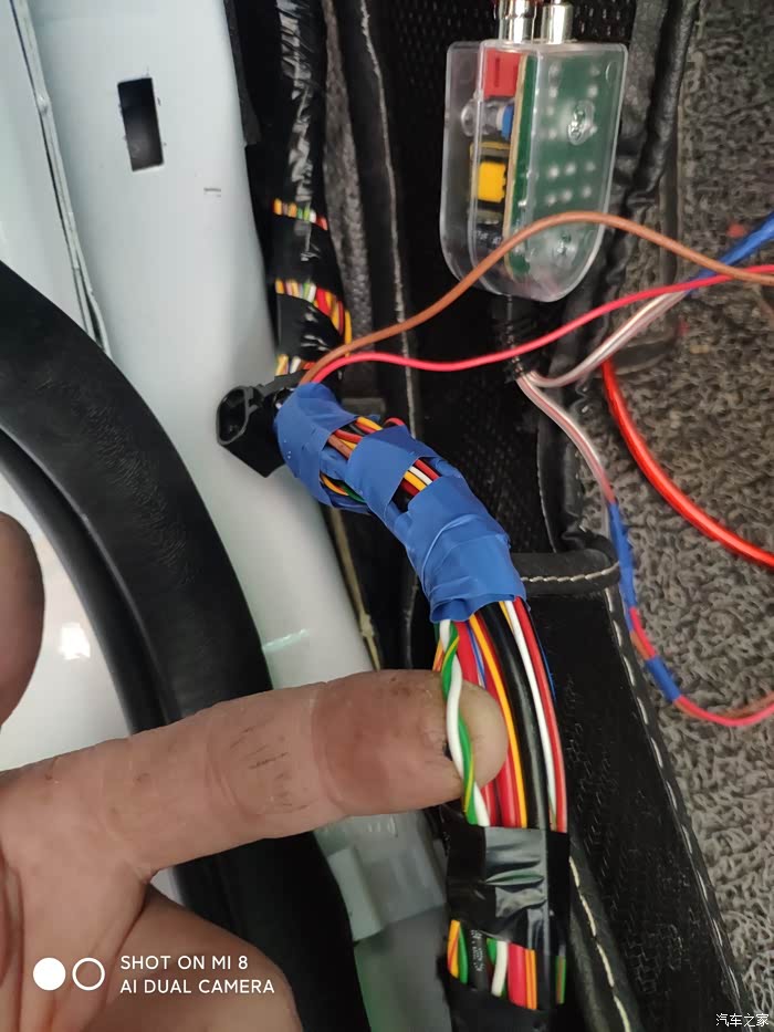

这两根线是左后门看到的喇叭线,这是在左前门放脚边上找出来喇叭线,用来接给低音炮用的信号线
在这里线出来的喇叭线用来做低音炮的信号线,这样子就不用再拆中控找主机了,这样一来就省事多了

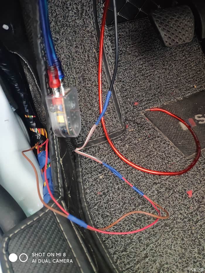

这是右前门门边找出来的喇叭线,要找两根1.5米的线接好了,然后通到左前门那边接到高转低器上就可以了,
这是接好的左右音频信号线,高转低器上
这接好信号线
