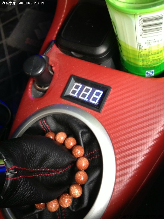

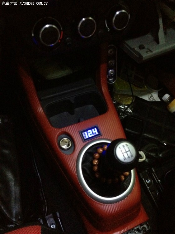

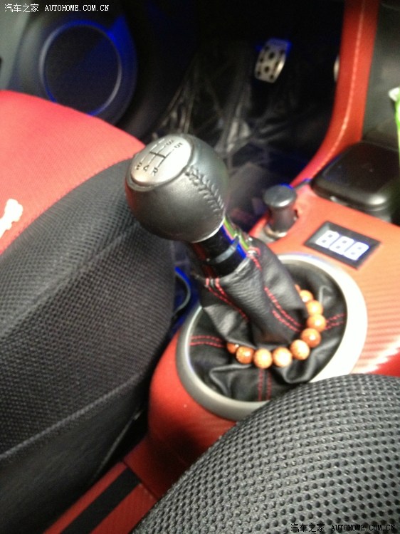

电压表:可监测电瓶电压,现在冷车是11.9V,有点低了。改天去充充电。正常是在12.3-12.5都算良好的
成本:14元         工时:0元

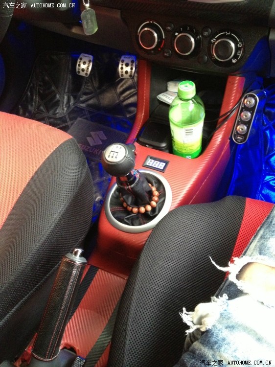

天语排档头:不解释,手感比YY的好多了,怎么拆,在我以前的帖子里有,楼上也有连接
成本:78元,              工时:  0元

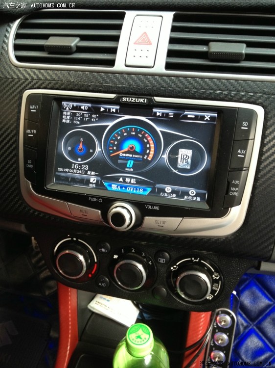

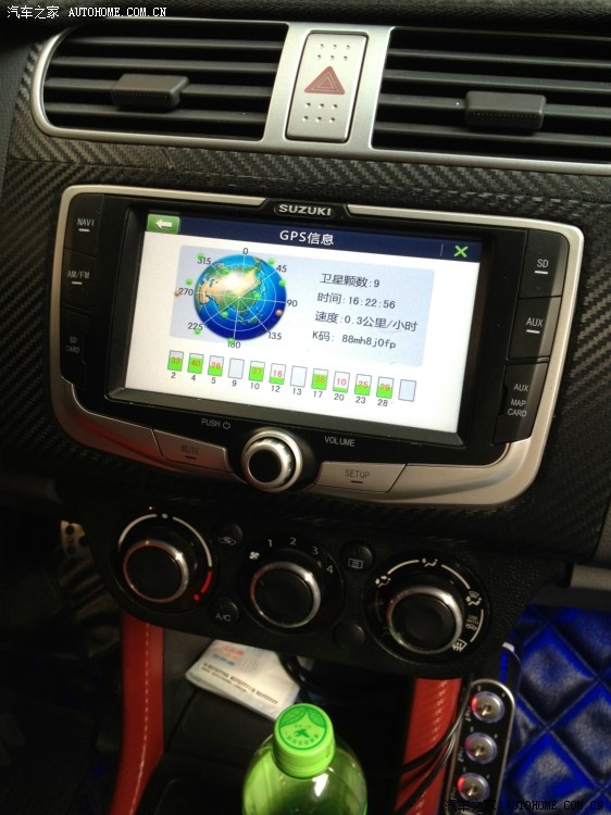

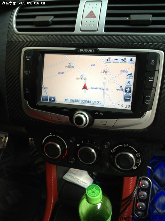

11月以后的影音版YY原厂导航不能用KLD,网上已经有人破解了,也恭喜我弄成功,顺便把善领也装上去了,又换了个GPS模块,比原厂的好多了。破解的方法可以在论坛去搜,难的就是怎么调出开始菜单,我两个手一起用,最后还是把开始菜单和谐了。最好拿个触屏手机的笔要好点些。还有就是要用到原厂的导航卡,这个淘宝上有卖的,现在涨价了。
成本: 0元(用的以前8G的TF卡,把在淘宝上买的原厂导航卡G到8G的卡上改的文件)
工时:0元

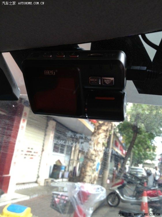

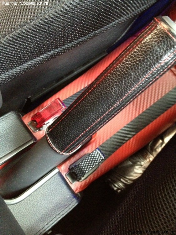

行车记录仪:  成本:199元       这个东西必须有,现在女杀手太多 ,怕了。线路经过改动的,改在室内灯上了,免得多占一个点烟器插头。开关见下图
行车记录仪开关就是左边那个红色的,右边加了个指示灯,改的方法论坛上也有人做过,我也是参照他的想法做的。
成本:开关1元       工时:0元

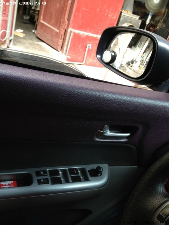

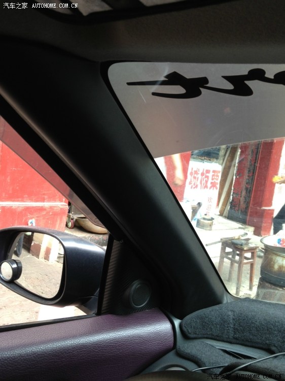

A柱,四门包皮:没用真皮,为了以后不喜欢或者脏了还可以换。用了一天的时间在家弄好的,搞的满手是胶。哎。
成本:荔枝纹皮革    56元       万能胶   15元        工时   0元

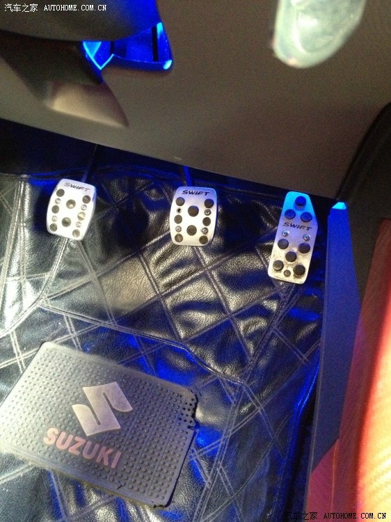

运动踏板:   淘宝上买的,用电钻钻空。
成本:115元       工时   0元

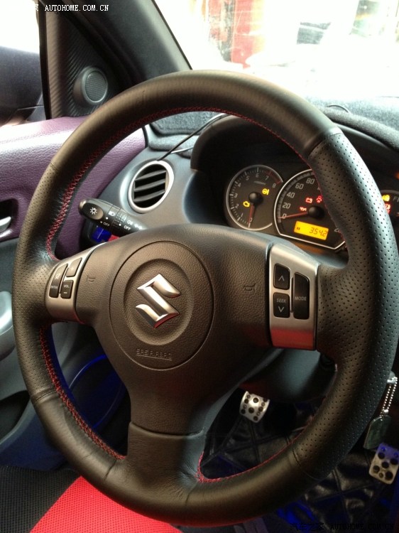

真皮方向盘套:
成本:118元           工时   0元  自己缝了3个多小时

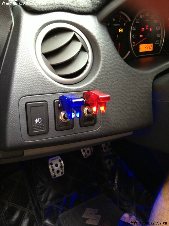

改装开关:全车装了4个,红色预留,黑色是牌照旁边的鹰眼灯,
蓝色:大灯天使眼开关,         红色:加装仪表开关
成本: 17*4=68元       电线:10元              工时   0元

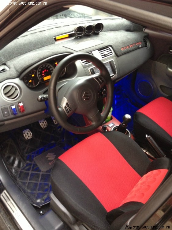

来张整体图。。

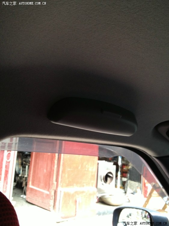

眼镜盒:看见很多人装了,也搞了个。
成本:29元      工时  0元

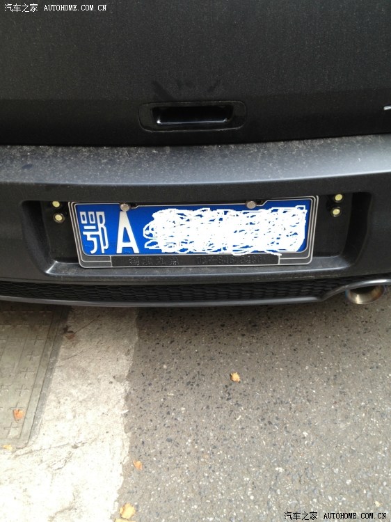

鹰眼灯:用途,倒车增加后面的照明,再就是反击后面车辆,比如开远光的,闪大灯的,4个一起晚上特别亮。
成本:35*4=140元        工时   0元

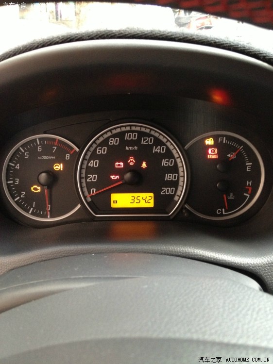

看见左边转速变和右边的表的外框没有,喷成银色的了 。感觉更有运动气息。。
拆很简单,都往外拔,胆大心细
成本:喷漆5元       工时0元

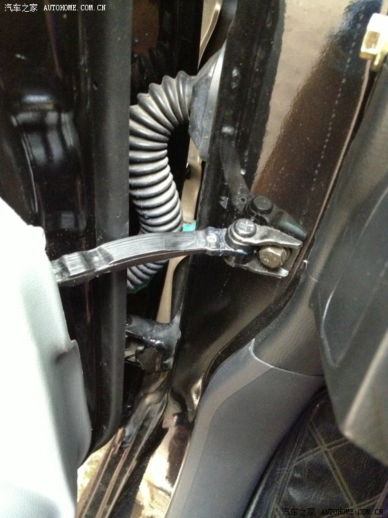

朗逸的限位器:只装了前门,后门用的少。
感觉门沉多了。而且有手感
成本:54元       工时  0元

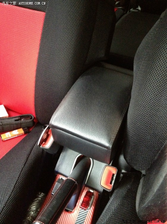

中央扶手:    成本:228元

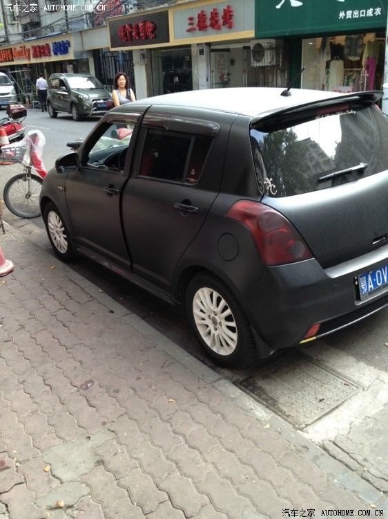

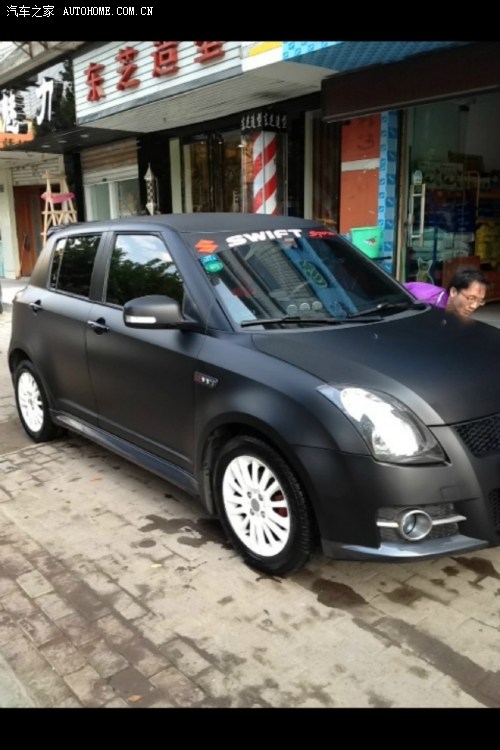

最后  喷白色轮毂,全车磨砂黑改色
轮毂肯定是找做油漆喷的,因为我不会
轮毂喷色:成本:200元
全车磨砂黑改色,自己弄了4天,一天弄一点,累啊。
成本:磨砂黑贴纸:223元     刮板:8元*3=24元   喷壶:找邻居借的浇花的壶,  热风枪:以前买的,50元。    地点:我一个朋友修理厂里,专门做油漆的,  耗时:3天半。
