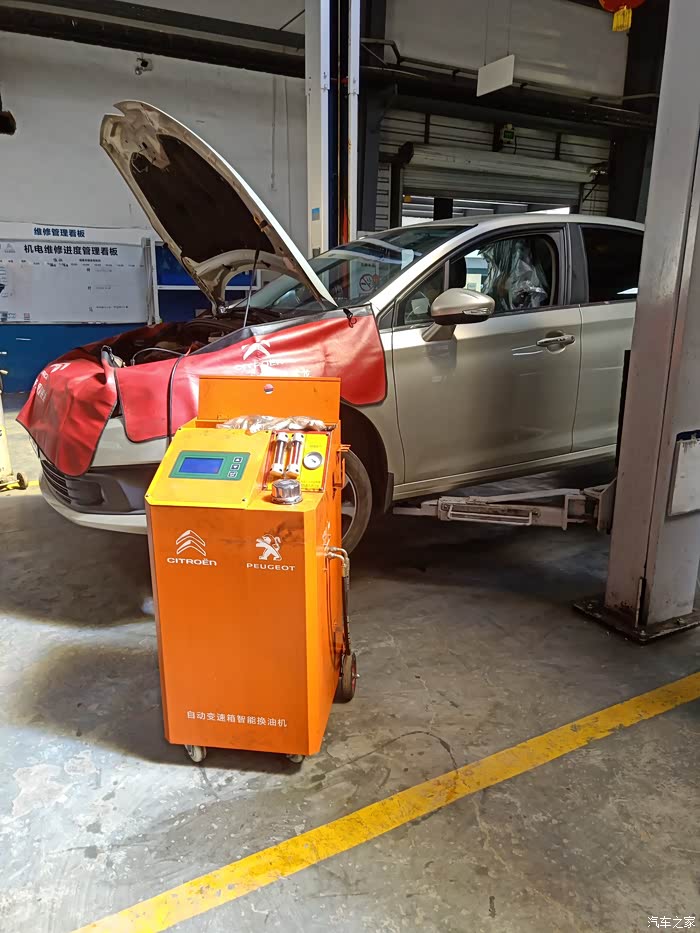

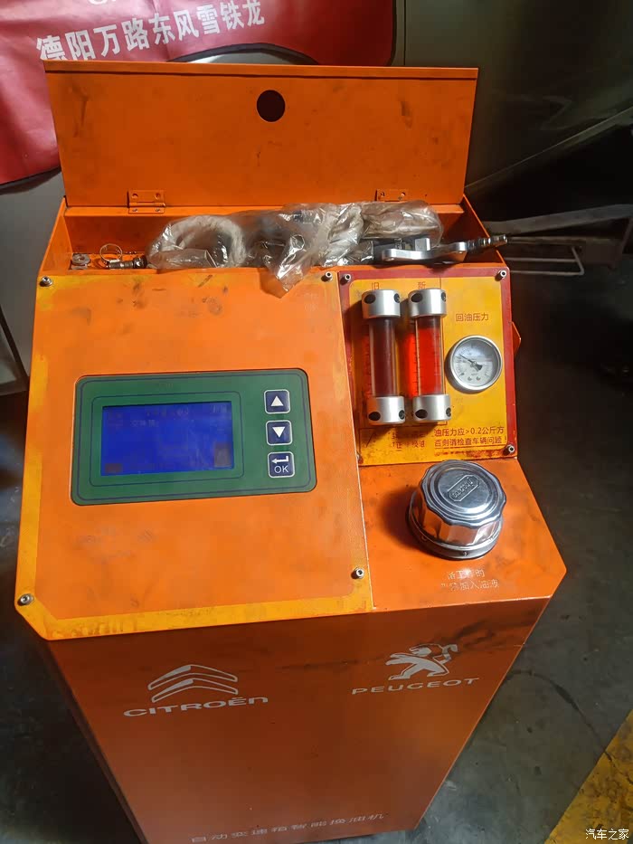

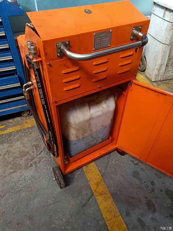

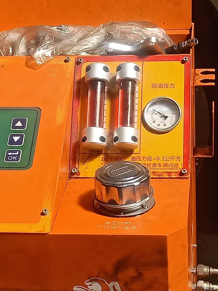

自动变速箱油循环机

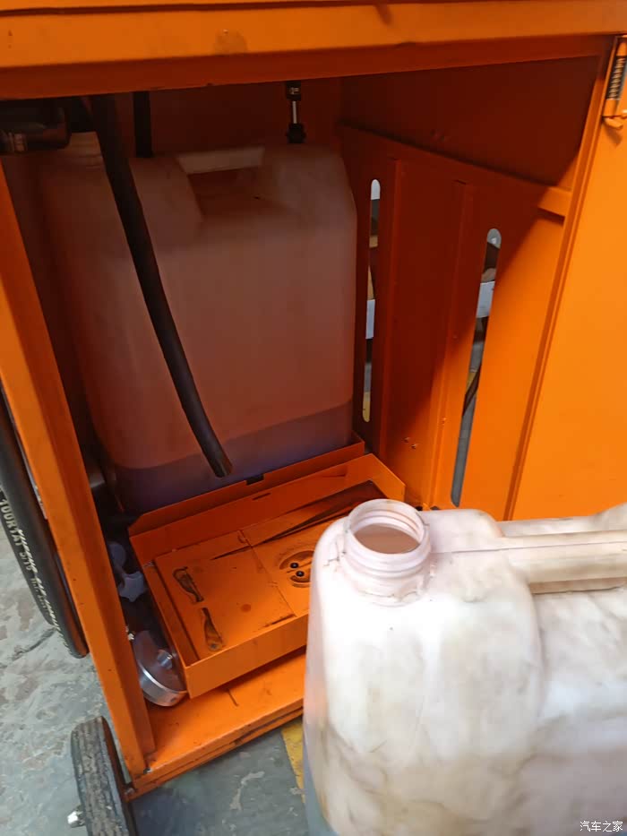

里面桶是新油,外面是旧油。

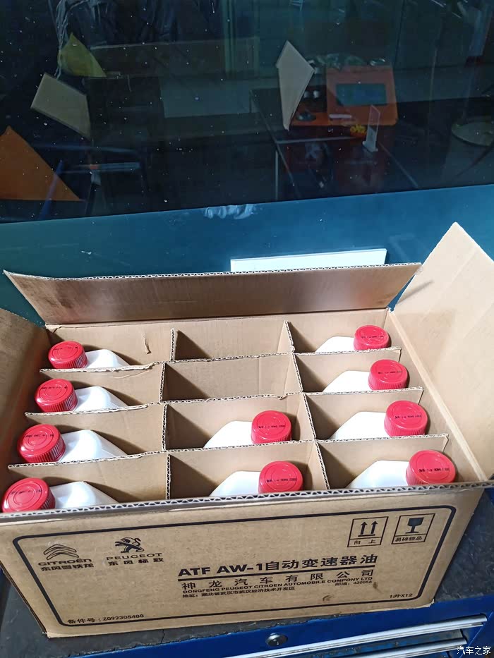

新油需要10升
注意看说明

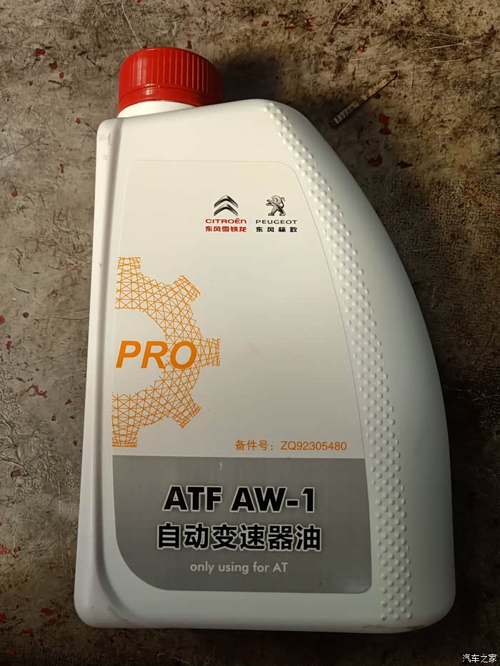

AT6自动变速箱油

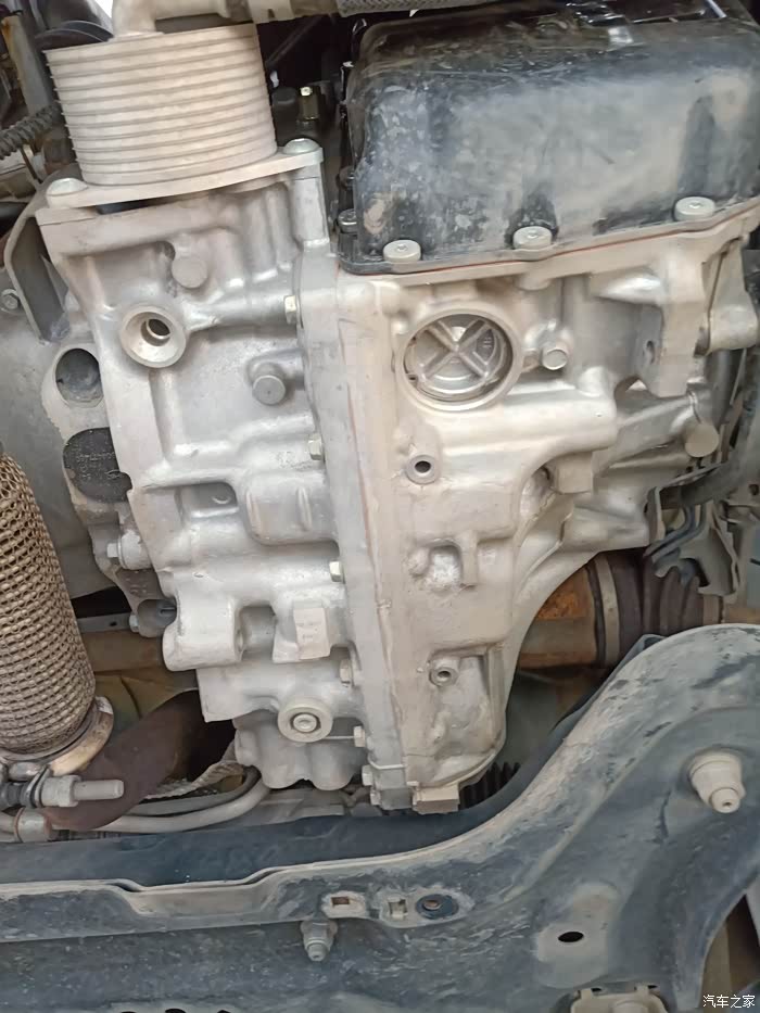

AT4与AT6变速箱是不一样的

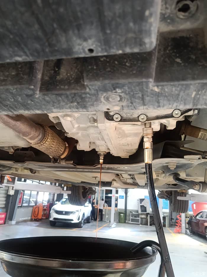

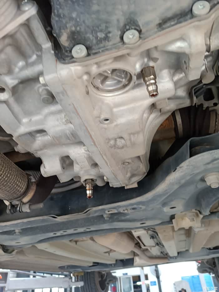

放油位置也不一样。

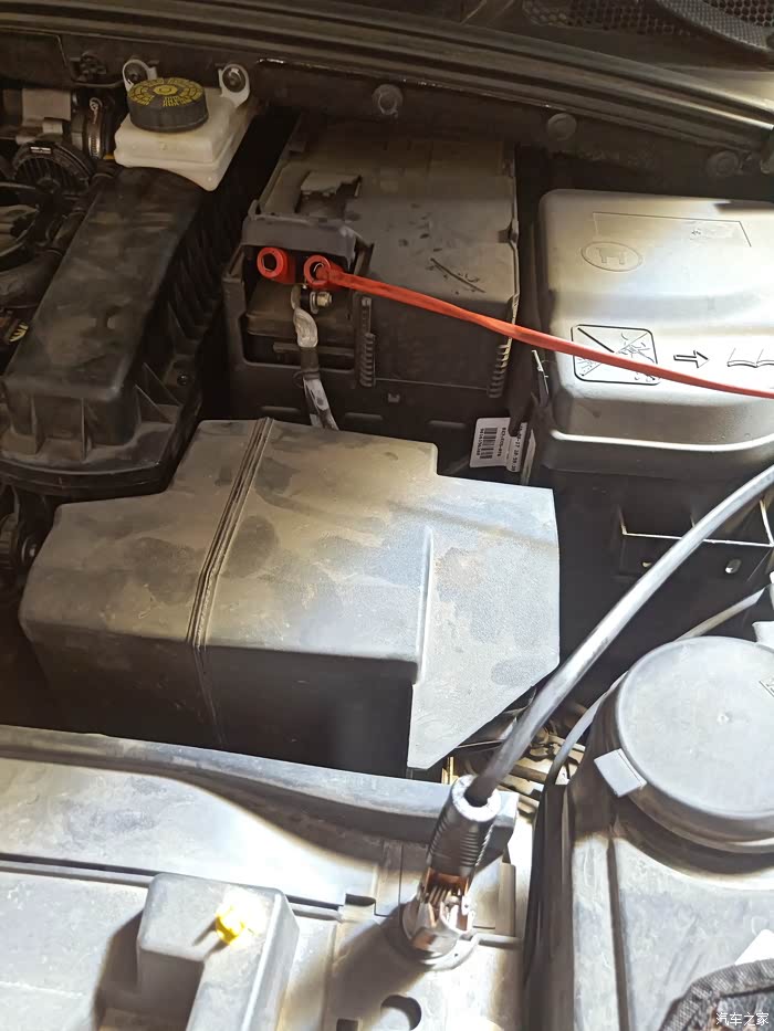

用电瓶电,搭电帮火也可以这样。负极搭保险杠上面的那个位置。
连接好两根油管

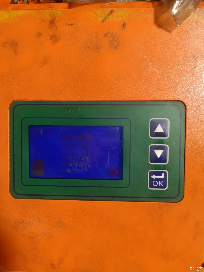

开始运行

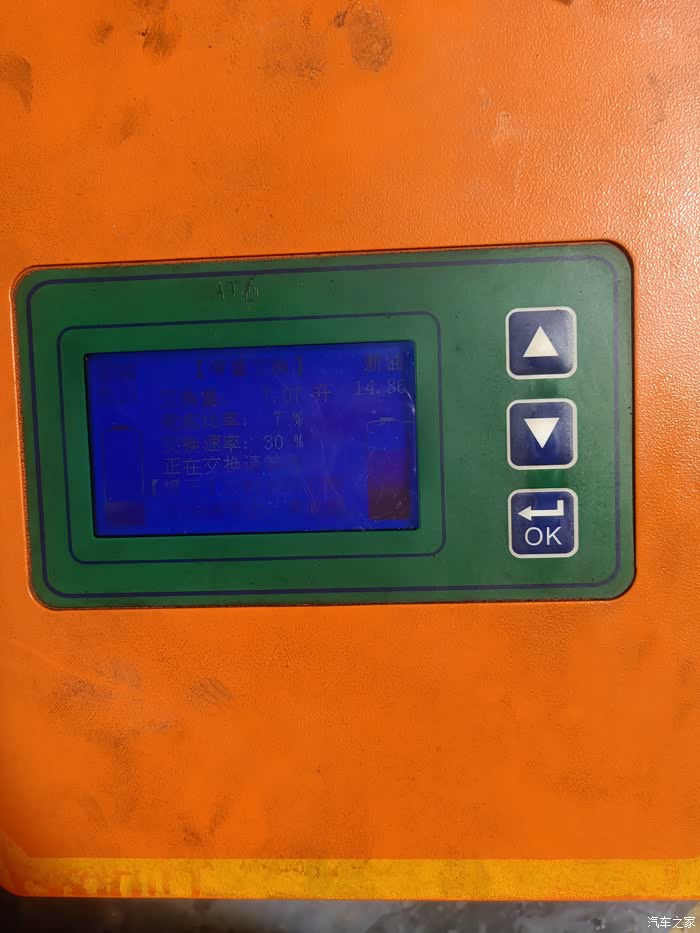

先等量交换2升
再循环清洗10分钟
再等量交换7升,
新旧对比就比较接近的。

检查放油口处的油

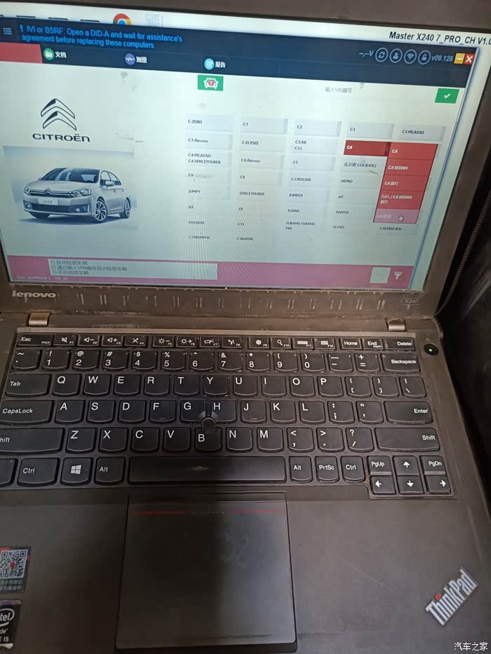

用诊断仪检查
       检查液面这个相当重要,因为液面太低太高都会破坏变速箱,检查变速箱油时,车辆未处于将级模式,变速杆为“P”档,发动机怠速运行到60度左右时用诊断仪检查相关参数,同时检查放油口处的油,由流动变为一滴一滴时即为正常。
