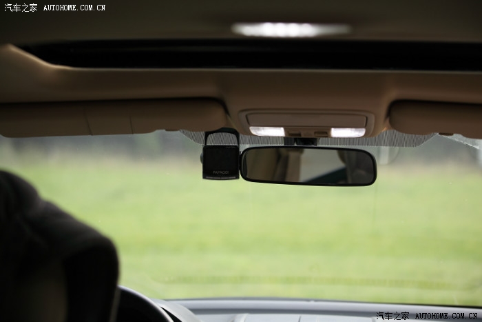

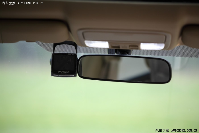

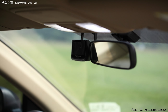

安装后的效果如下,我装在后视镜左边,和后视镜取平,变压器贴在后视镜柱的左边,这样看起来很整端,也便于观看和取卡,缺点就是画面稍微偏左,不过问题不大,不影响。线塞进顶棚,然后从左侧A柱塞进去,最后沿左门口胶条到中控台左侧,进保险盒位置。

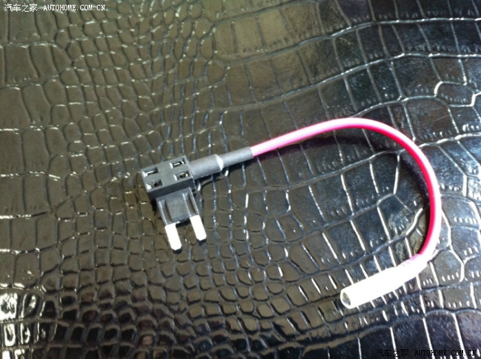

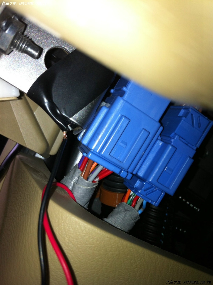

以前很早就想装,但是觉得安装得很不美观,从点烟器上取电,露个尾巴在外边。后来研究了很久,终于找到了这个利器——保险盒取电器,原位替换原车保险丝,原车保险丝再装在这个取电器上,又并出一路电来,还可以再装一个保险丝,完美解决,比直接绑到保险丝脚上看起来安全多了!这个东西淘宝上有卖。

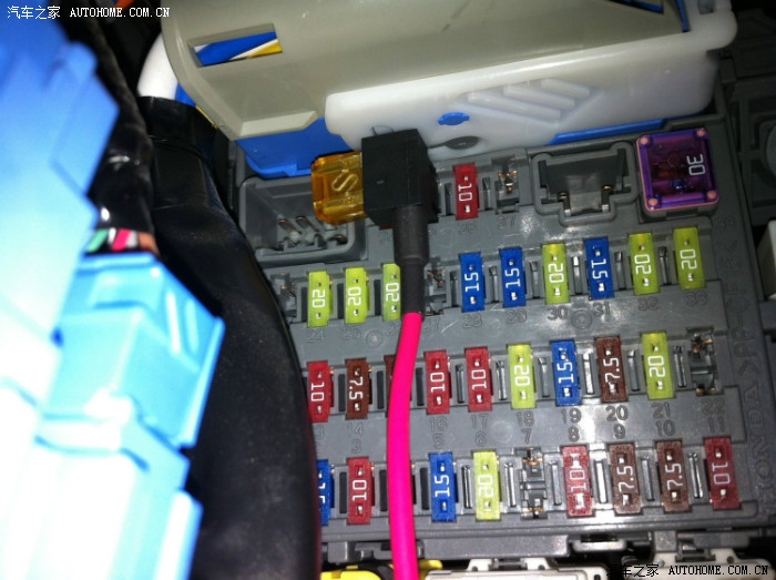

安装后的图片如下,本人10款CRV,我用电笔试了好久,要插在35号保险丝位置上,这个应该是ACC,其余均是常电。这个位置原来是7.5A的保险丝,原车保险丝是短脚,不能插到这个取电器上,在市场上没买到7.5A的长脚小号保险丝,最后装了个5A的。但是貌似这个原车保险丝不装也可以正常使用。
地线就直接绑到这个蓝色插座叛变的铁块上,然后胶布缠住。
