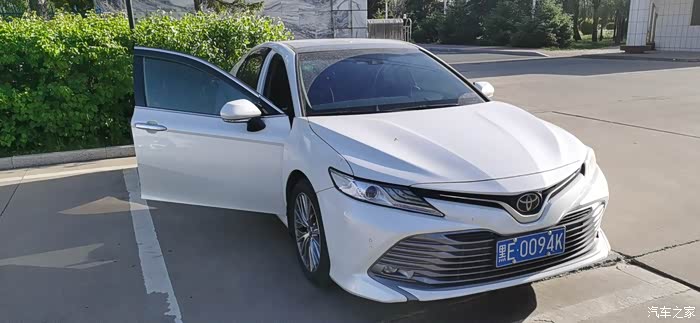

本次检测的机油是新港版灰壳0W-20 C5 SP,使用车辆18款凯美瑞2.5L自然吸气,使用时间3月底至5月底,2个月6200公里,用车地点黑龙江大庆,地广人稀,城市快速路居多,上下班来回80公里,时速常在100左右。驾驶风格较激进,平均油耗8.5。一起看一下废油的衰减情况以及发动机工况如何。

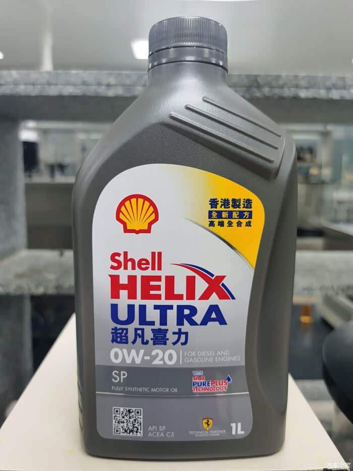

使用机油,新版港版灰壳0W-20,升级为API SP认证,C5认证,灰分不高于0.8

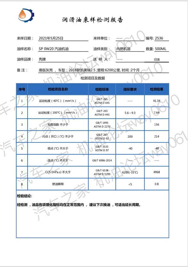

6200公里废油实测数据

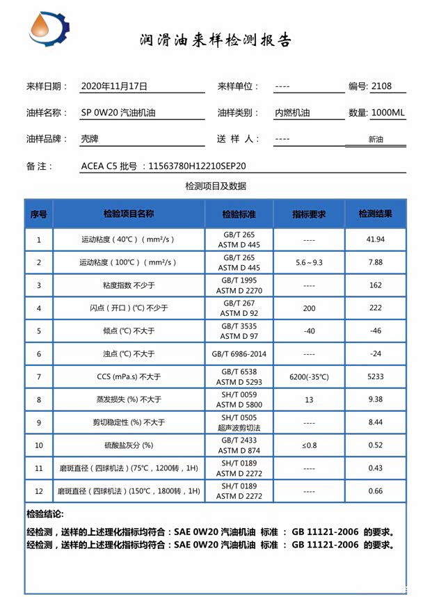

新港版灰壳0W-20 C5 SP新油实测数据
简单对比一下新油及废油。

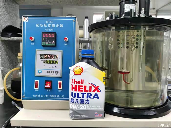

1.100度运动粘度,新油7.88,跑了6200公里的废油7.64。变化非常小,降幅只有3%。
2.闪点,新油222,废油仍然高达214摄氏度,推测机油中混入的汽油很少,燃油稀释很轻微。
3.燃油稀释率,0.8%。燃油稀释率是新增加的检测项目,可以准确的测出机油中混入汽油的质量百分比,国标和国际标准都是要求不高于5%,车主的燃油稀释率0.8%,可以说很低了,带有直喷技术的发动机或多或少都有燃油稀释现象,只是稀释程度不同。

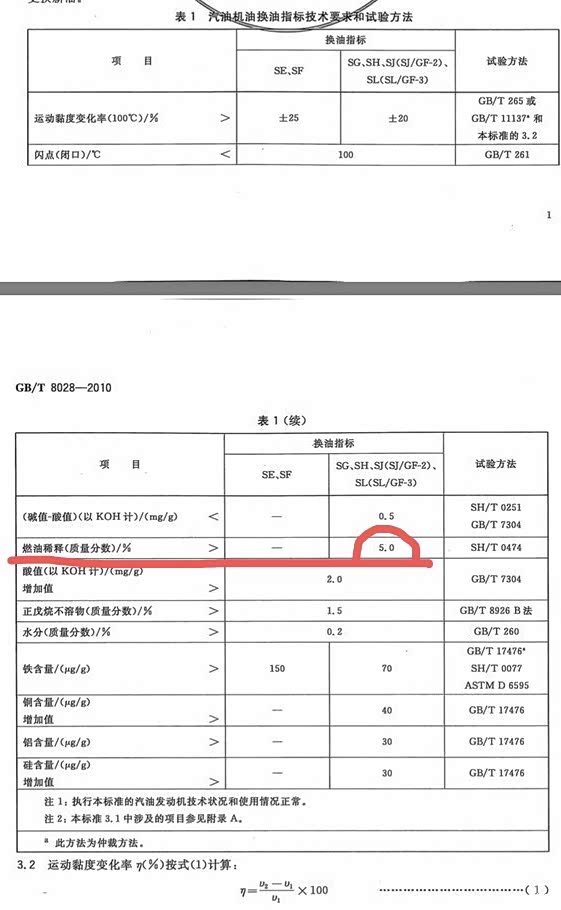

国家标准,燃油稀释超过5%就需要更换机油了
我们按油底壳4.5升机油容量来算一下混入的汽油量,首先换算成质量,4500ml*0.85=3825g,3825g*0.008=30.6g,混入汽油量是30.6克,换算成体积是30.6g/0.75=40.8ml。也就是说如果油底壳总机油量是4.5升,那么车主的废油混入的汽油就是41毫升左右,很少的量。

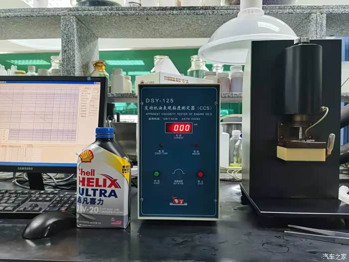

4.低温动力粘度CCS,新油5233,废油4968。也没多大变化,在燃油稀释轻微的情况下,CCS会随着里程的增加而升高,这是因为机油使用过程中氧化衰减、杂质增多导致的低温性能降低,车主的废油CCS没有上升,说明氧化衰减很小,性能余量充足。
通过新、废油的对比可以看出,车主的车辆燃油稀释现象轻微,发动机工况很好,机油衰减很小,以车主的路况、环境和驾驶风格,仍然可以继续使用,10000公里更换没有问题。
