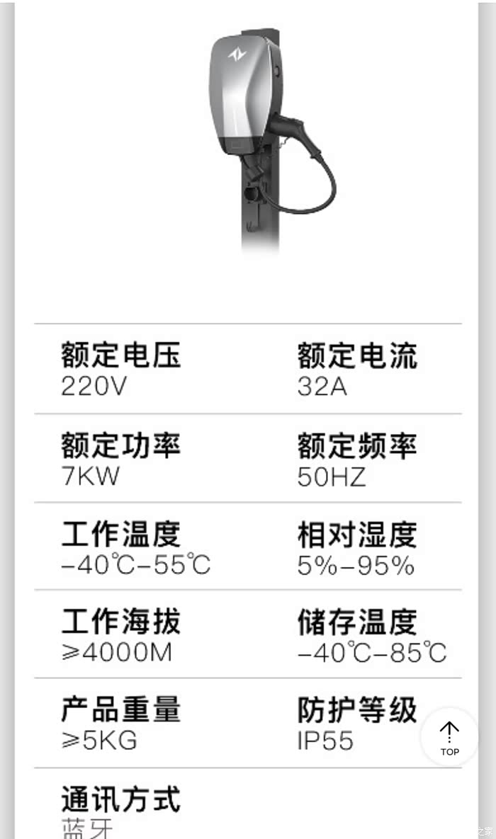

这是奕派充电桩的参数。需要安装合适的电表。

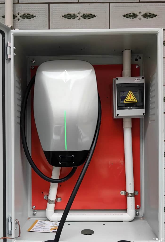

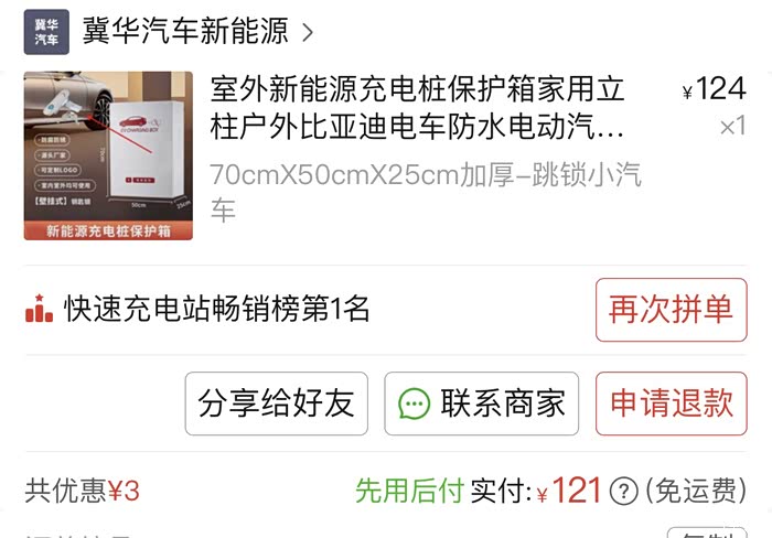

安装很快的,基本上不要2小时就搞定了,我还加装了一个保护箱。箱子是我自己买的,用他们自带的需要加300元,自己买只需要50安装费。箱子还是有必要的。
5费用
箱子安装费用是50,此外还收了150的接地费用,说是没有接地极,这个是不是安装电表时没有装呢,也不清楚。总共花了200元搞定。

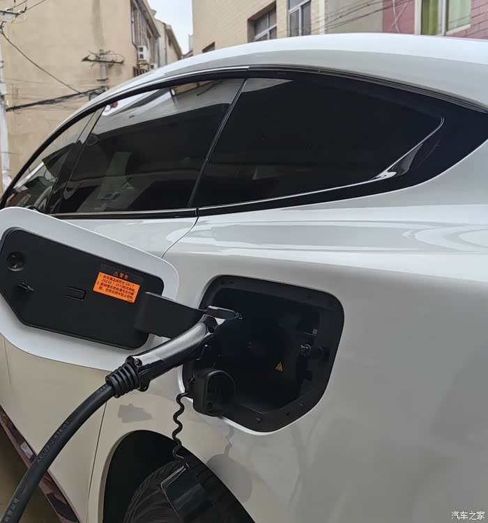

这个7kw的桩,充满620pro的74度的电池差不多8-10小时。还没用过这个桩子,等下次回去试一下充电效率咋样。
