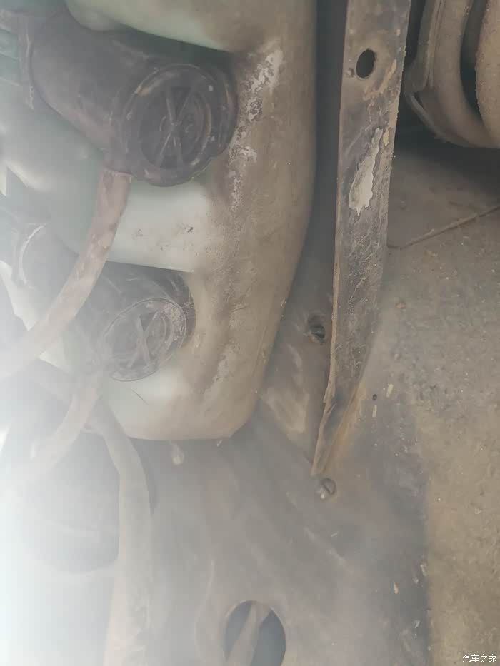

开始动手
无需拆翼子板,只要把挡泥板内衬拆下来就行,操作简单
细节就是原来的胶套全都换掉,新的水泵都自带新胶套,然后把出水管剪掉一些,因为之前的会撑的比较大,喷水时容易漏水,添加玻璃水时先添加少半瓶,观察是否漏水,可以用纸巾擦拭,观察一会儿不漏继续添加,注意细节,很简单
