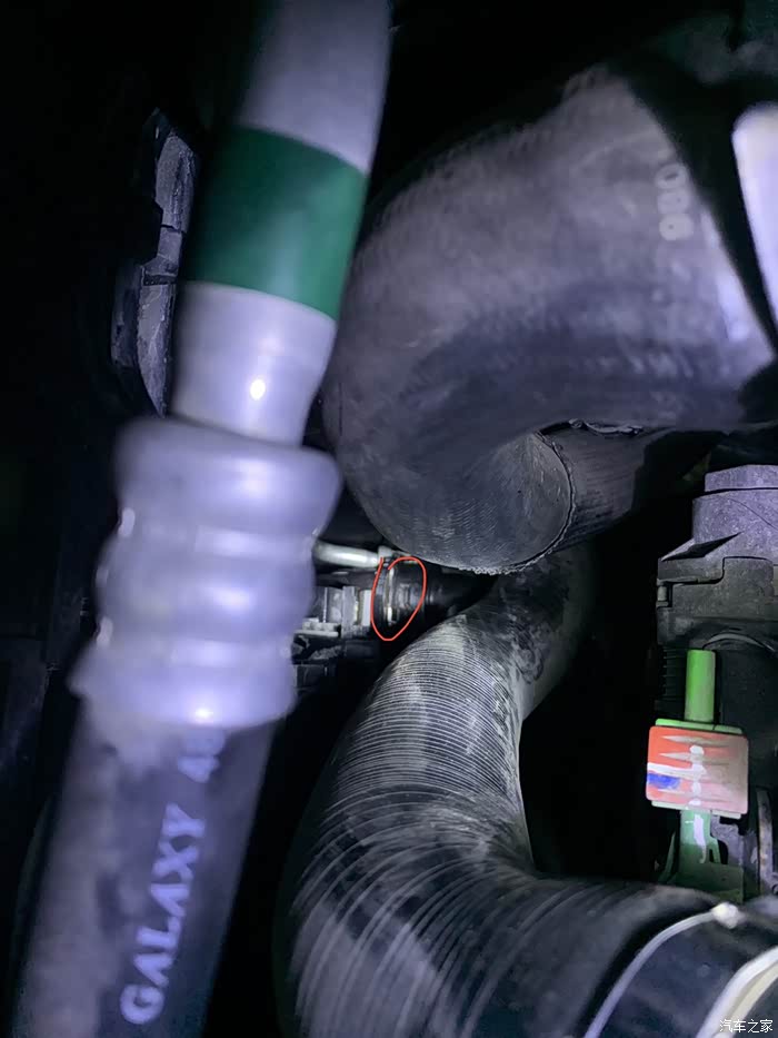

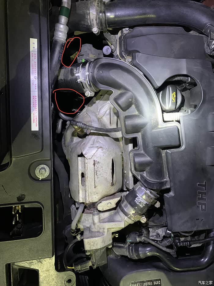

第一步:把进气管,排气孔扭松扭开。进气管在涡轮增压管的上面。排气孔有两个,一个在刹车油壶的左下方空调滤芯盒后面,一个在涡轮增压管下面机油滤芯的上面,

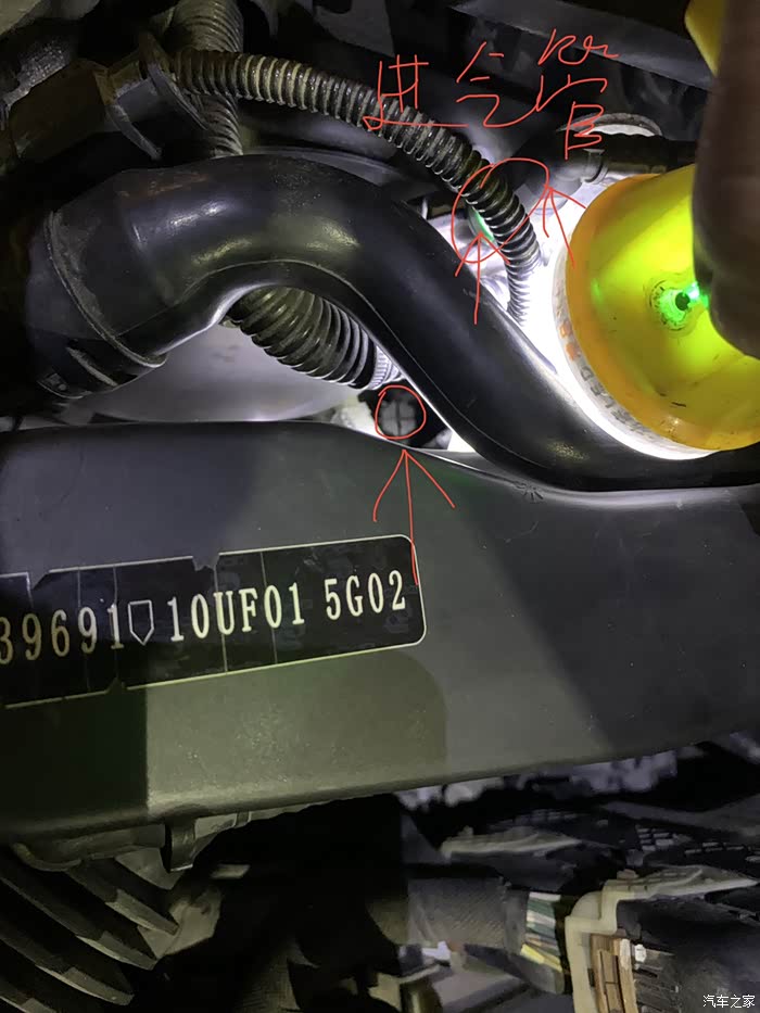

图1
图2
图3

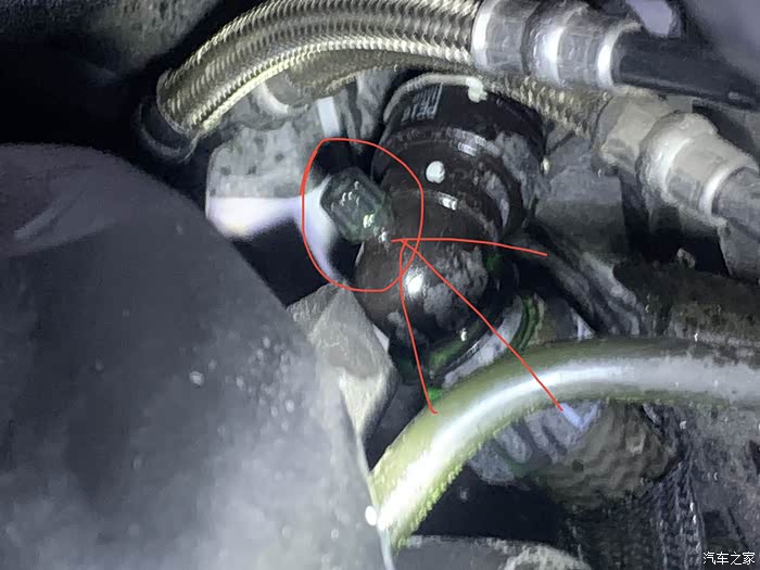

图1、2 排气孔是用手扭下来,注意,手不太好伸进去,扭下来不要掉下去,扭到后面要很慢很慢的扭,然后凭感觉已经脱丝脱扣了,千万不要放手,然后用手指头捏出来,掉下去就很麻烦。

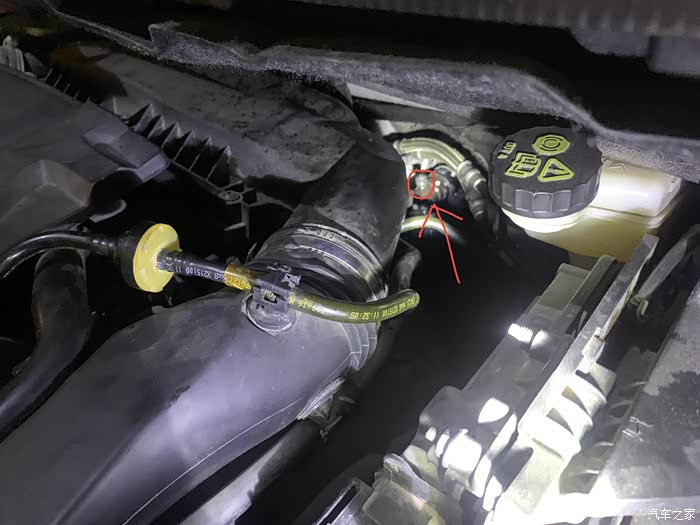

图3一个是进气管,绿色的用点劲一按,一拔,就可以取掉。另一个带十字纹的也是排气孔堵头,要用十字螺丝刀扭松,要扭的很松,但要留一丝丝入扣,不要掉下来,最好螺丝刀卡在堵头十字上和上面几条管道之间,不要取下来,这样堵头扭松后不容易掉下去,千万记住,堵头不要全扭出来。

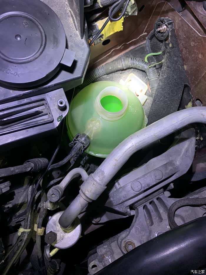

图4是需要操作的主要两个空间,几乎是把手伸下去盲操作。

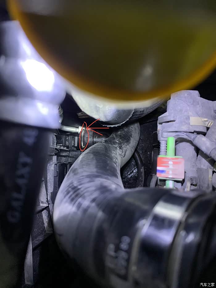

图5是要拆的下水管。

图5是要拆的下水管。
