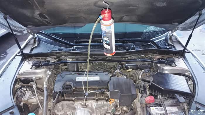

在这里告诫大家一件事,就是千万别给车子做吊瓶的保养!!

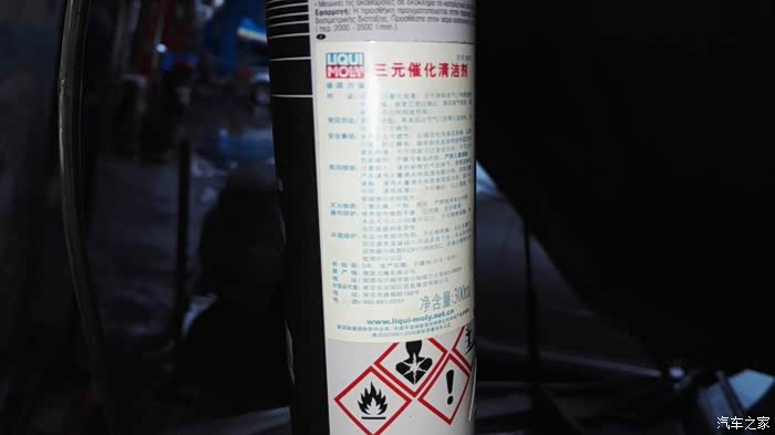

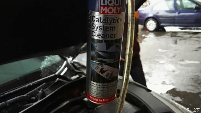

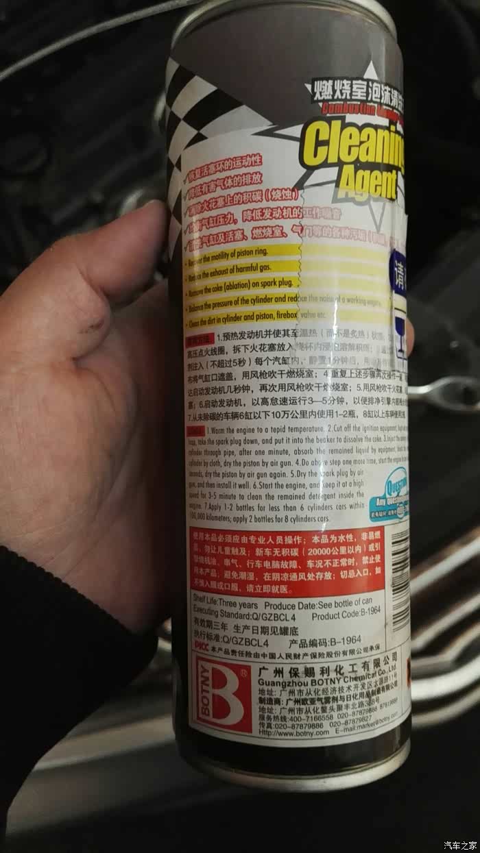

所谓的打吊瓶就是利用发动机工作时的吸力把清洗剂吸进发动机跟汽油混合点燃从而清洗缸内积碳和三元催化的保养项目。之前跟朋友去保养的时候,他免费送了我一次,结果就悲催了
就在做这个项目之前的几天,我检查过火花塞和缸内积碳的情况,燃烧都很好,透过火花塞的孔观察活塞表面也没有什么积碳。因为是免费,而且今次这个产品的作用是清洗三元催化,所以就给做了。清洗完后,车子开了几天,发现越来越不对头,怎么会感觉提速会比之前差了?汽油还是原来的那缸油,难道是之前做的三元催化清洗出问题了?于是决定检查一下。

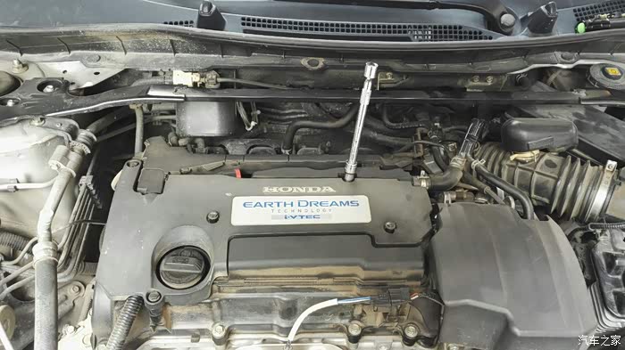

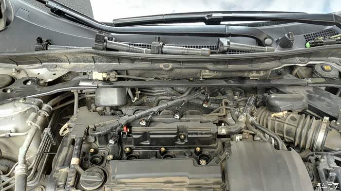

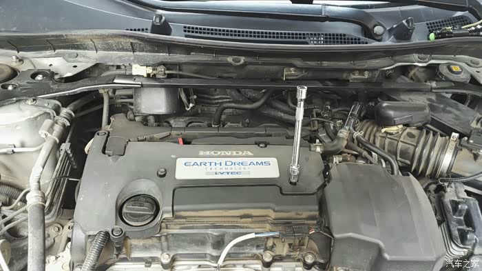

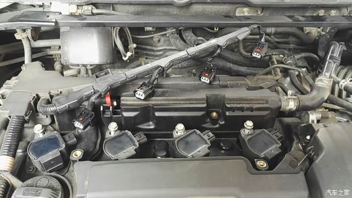

用10厘的套筒松开螺丝
拿下发动机装饰板

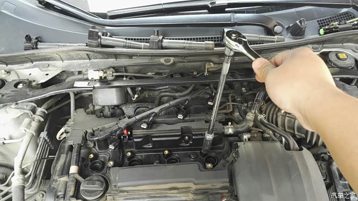

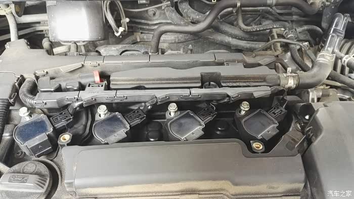

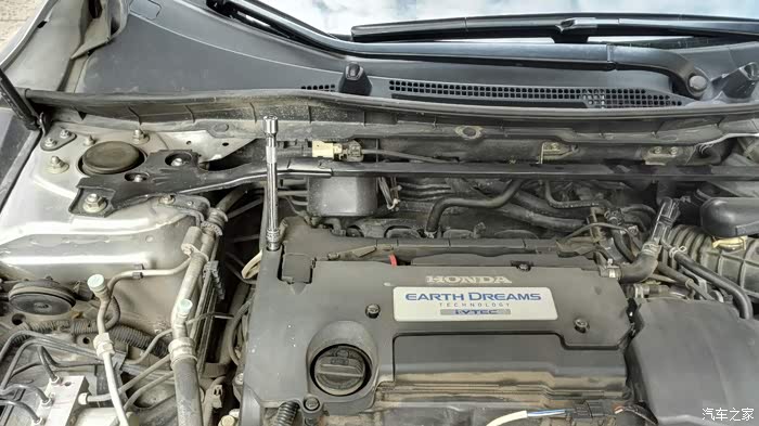

松开高压包的螺丝
断开高压包的插头

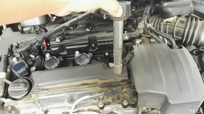

拉出高压包

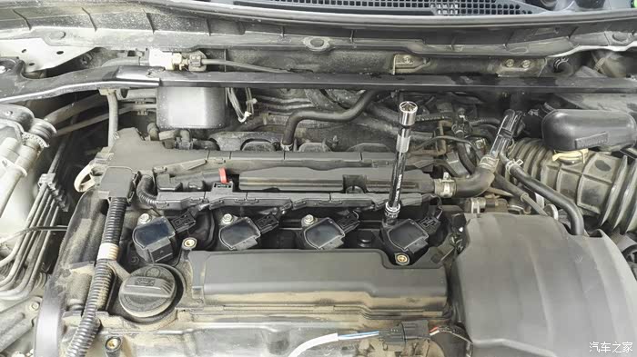

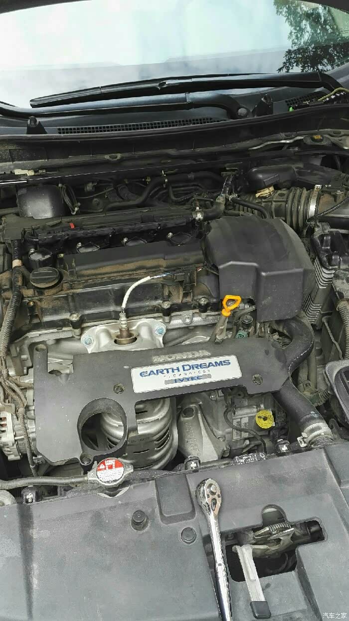

用16厘的加长套筒拧下火花塞

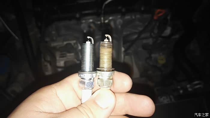

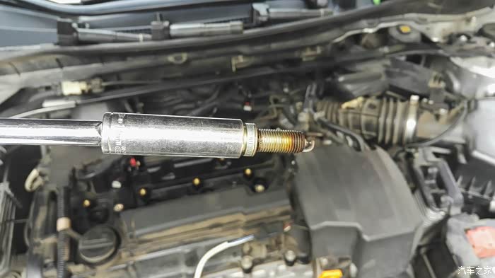

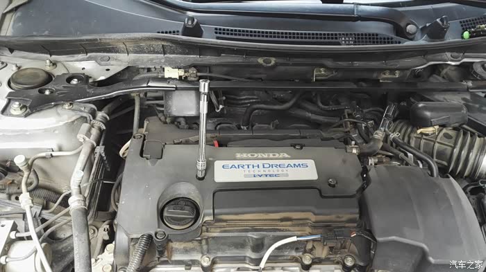

**,看到火花塞后心都凉了,跟我前几天检查的时候是两个样
再透过火花塞的孔看到活塞顶算是黑黑油油的积碳
跟前几天的检查情况简直是一个天一个地。现在可以肯定是那个吊瓶清洗三元催化的项目导致了现在的结果。那些清洗液吸入到发动机缸内后燃烧不好,直接生成积碳,把火花塞的头都给盖住了,怪不得车子动力不好。问题找出,要把缸内的积碳清洗干净,车子跑了55000公里,顺便把火花塞也换了,原厂的火花塞90多一个。

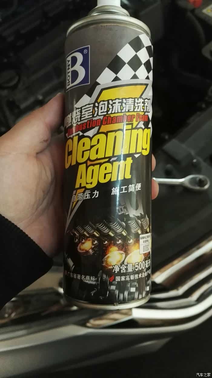

因为没有专业清洗设备,所以把车子开到相熟的汽修厂,用缸内积碳清洗剂从火花塞的孔喷进去清洗和溶解活塞上的积碳,然后用抽油设备把溶解后的积碳吸出来。这样反复清洗了两遍,火花塞又再露出干净的银色。
其实要做缸内积碳的清洗,最好就是这样清洗,又清得干净,又安全。

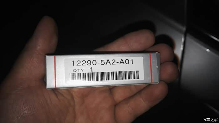

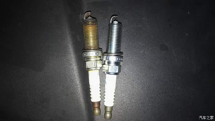

原厂火花塞
新旧对比
