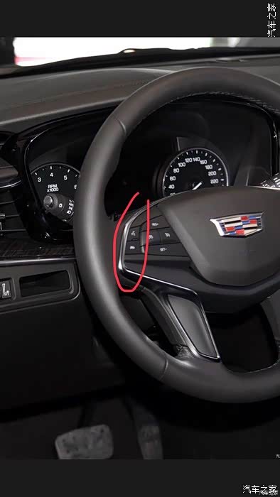

方向盘语音控制键失灵,是因为手机上电话程序后台运行。
我买的电瓶传感器替换的关闭了启停功能,目前有一个这种现象,在车上用手机蓝牙拨打电话后,方向盘左侧语音控制键就无法让媒体音量调到静音。如果不用蓝牙打电话,这个语音按键就正常。我是刚找出失灵的原因,失灵后提示电话启用,请关闭。实际上已经关闭。然后连上USB线,映射后,再拨打一次电话,语音控制键又正常了!
