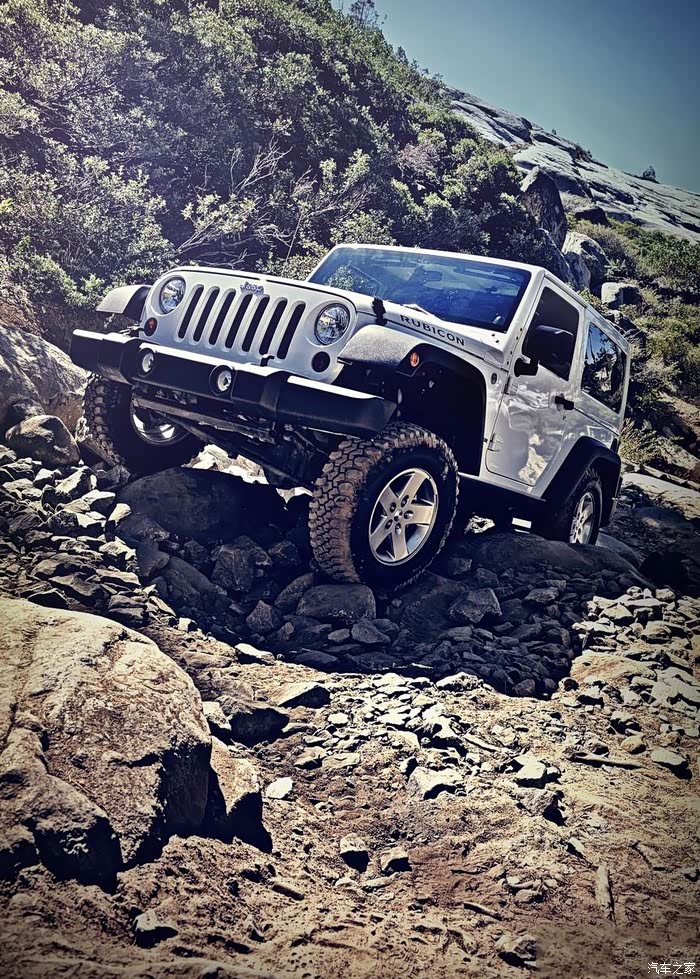

分时四驱算是一个优点和缺点比较极端化的四驱模式。。当前后轴锁死,而前后轮又有足够摩擦力的情况下,是不允许有轮速差存在的。。因而在转弯的情况下,又必须存在轮速差。。所以受限非常严重。。但也并不是像很多人想象的一棍子打死,完全不能转向。。
在轮胎差速较小的情况下,可以以轮胎形变或轻微滑动摩擦形式,还是可以进行一些小角度转弯变道的操作。。根据个人的使用经验,10-20°左右的切线拐弯还是能做到的,当然变道也不是问题。。但如果要方向盘打死的话,那就不好意思,准备听前桥和半轴敲架子鼓吧。。
所以这句话还是说在前面,,虽然有些路况能用归能用(临时情况下,勉强用)。。但在干燥的铺装路面上,还是尽量不要用分时四驱的四驱模式。。。如果非用不可,一定要控制车速,切记切记。。

不过就轮胎的摩擦系数而言,实际有点和大家认知不同的地方。。一般的公路胎滚动摩擦较小,但是附着面更大,导致静摩擦反而较大。。而MT胎因为花纹很大,所以滚动摩擦大,而附着面小静态摩擦相对小。。所以四驱模式下停车打方向盘的话,或许公路胎可能会更费劲。。

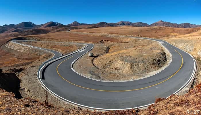

实际能让分时四驱,完全无效化的路面还是比较少的。。其中最大的问题就是盘山路,而且还必须是那种发卡弯式的盘山路。。这种情况下,分时四驱基本是完全无效的。。

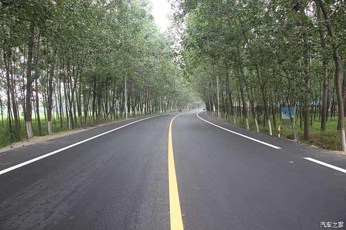

国道、省道、乡道因为路面窄,弯道多,需要反复变道。路面摩擦力大,不适合分时四驱的四驱模式。。

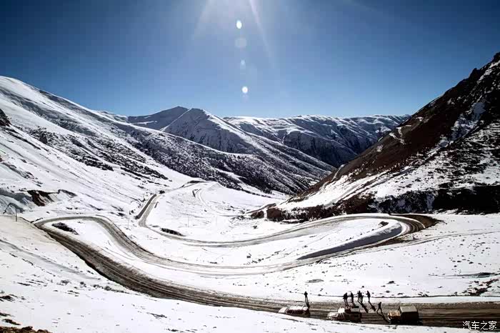

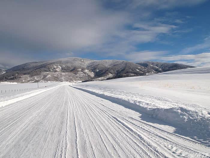

虽然冰雪路面会降低轮胎摩擦力,让分时四驱的四驱状态可以使用,但这种使用受限非常大。。
一般这种冰雪的盘山路虽然路面湿滑,但在转弯处一遍较为靠近山的受风面。。反而转弯处的冰雪会比较少。而这时候又必须转弯,而轮速差又是比较大。。但较比普通盘山路完全转不动的情况,只能根据冰雪的覆盖勉强能用。。
而这种较大的转盘路也是根据情况,低速通过下根据情况勉强可用。。

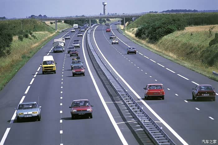

与大家想的不太一样。。实际高速路上是可以正常挂四驱形式的。。但还是切记,能挂上能用,不代表你可以像轿车那样随心所欲。。
高速路都是有严格的国家标准的,所以没有急转弯道。。只要不是高速形式情况下,急打方向盘,还是基本安全的。。

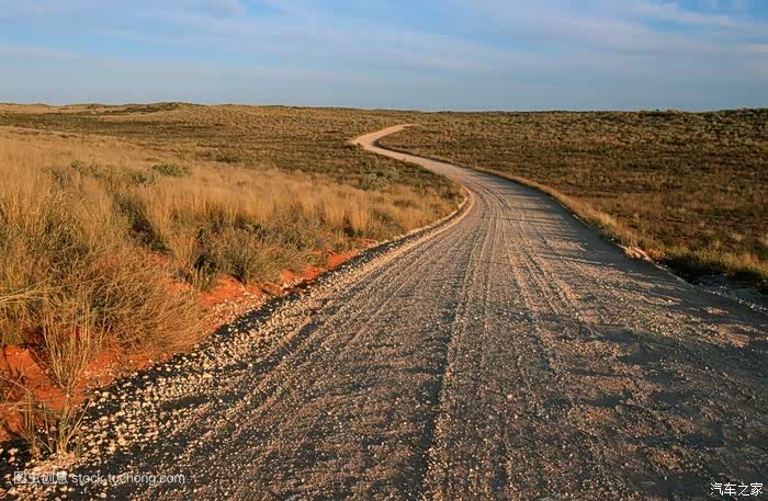

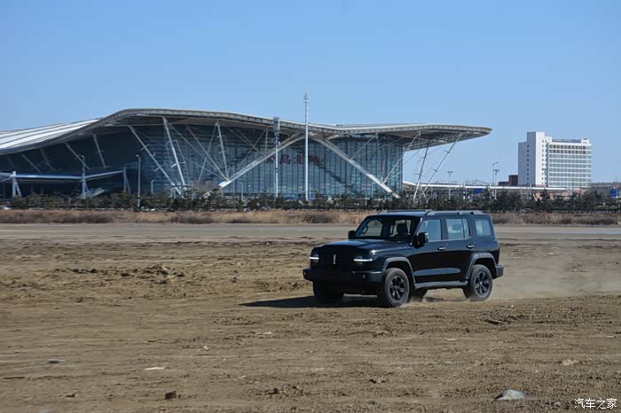

硬质沙土路面由于摩擦力比较低,轮胎可以滑动,基本也不受限制。。但因为沙土路的摩擦力也并不确定,所以只能归类为低受限。。

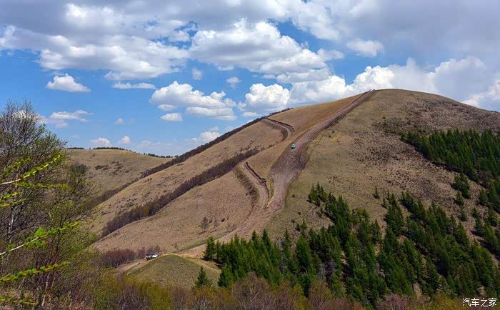

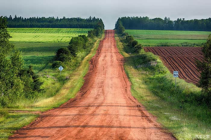

泥土路肯定也属于基本没问题。。这种路虽然附着力不大,但因为路况较为复杂,会有急转的情况,所以归类为基本不受限。。

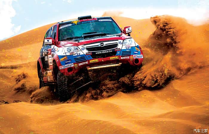

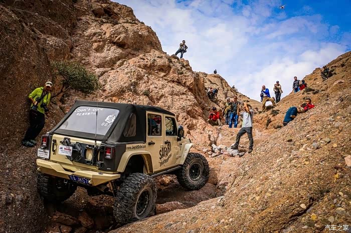

下面的情况,基本上就不一一解释了。。基本上都属于附着力非常低的底面。。分时四驱完全不受影响。。只需要注意驾驶安全即可。。
纯沙漠
沙地

岩石
泥沼
砂砾
碎石
涉水
攀岩
登山
