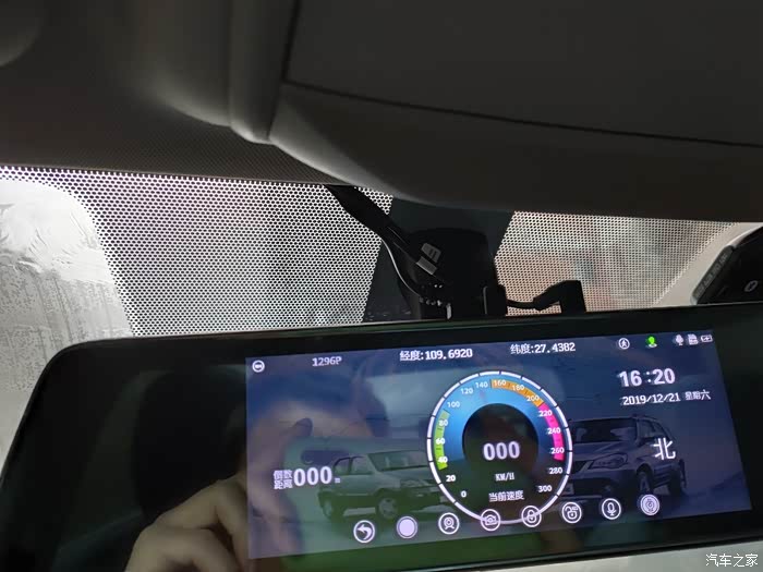

行车记录仪保险盒取电过程。
买的行车记录仪插头是点烟器取电的,由于点烟器在扶手箱下面不太方便。刚好买行车记录仪的时候送了降压线。所以就打算从保险盒取电。

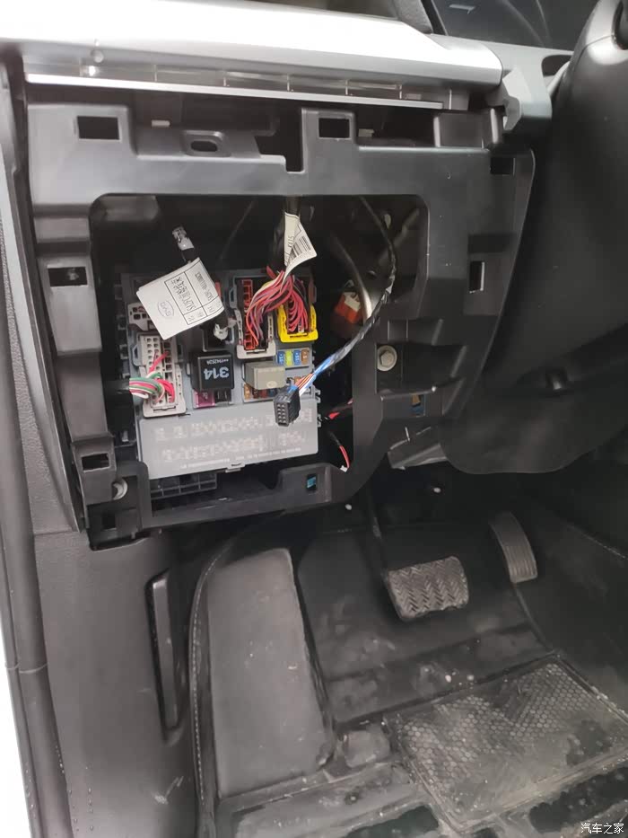

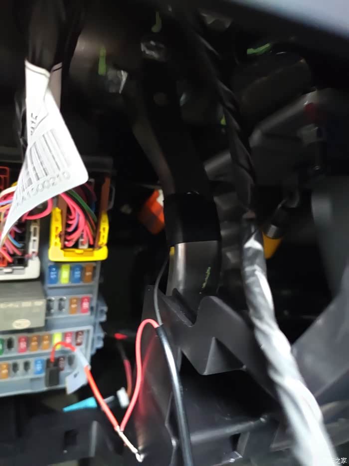

拆开方向盘下面的面板。慢慢拆,别用力过猛。

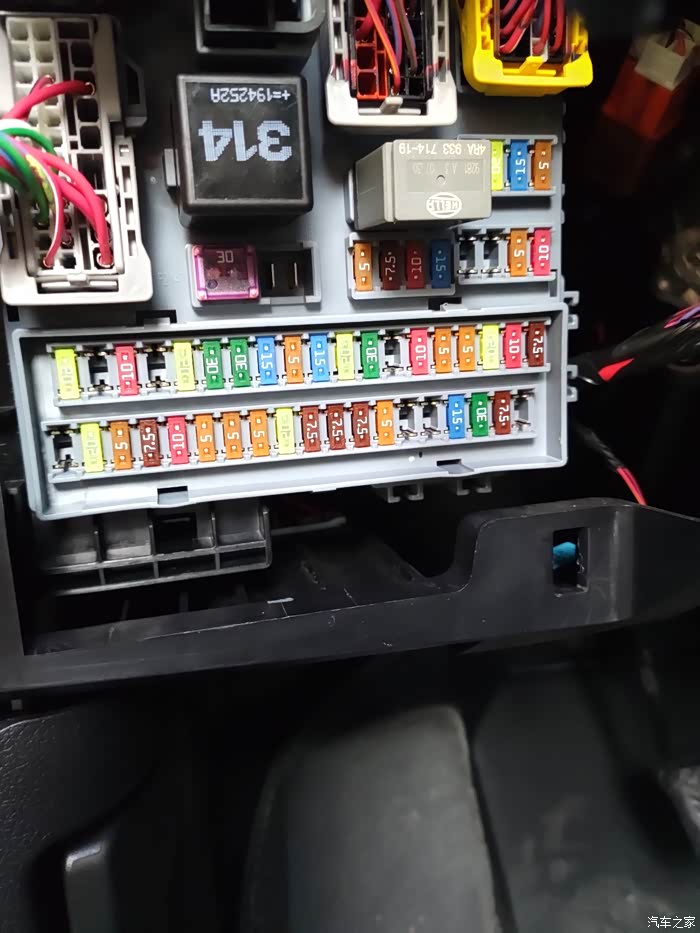

看了下,17是ACC

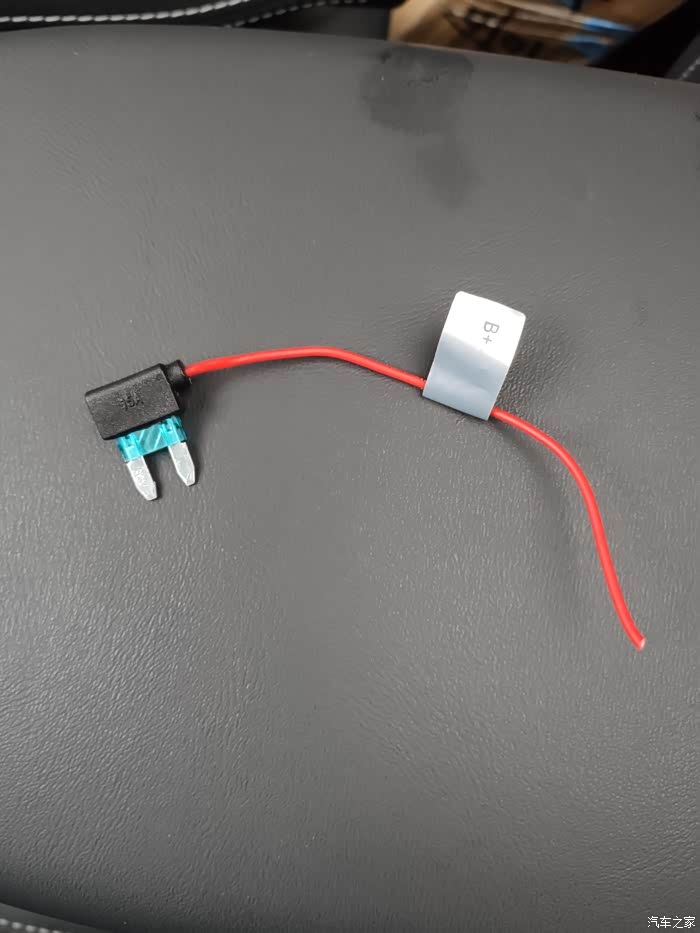

要接到保险丝上面要一个这样的取电器,不贵,才两块多一个。

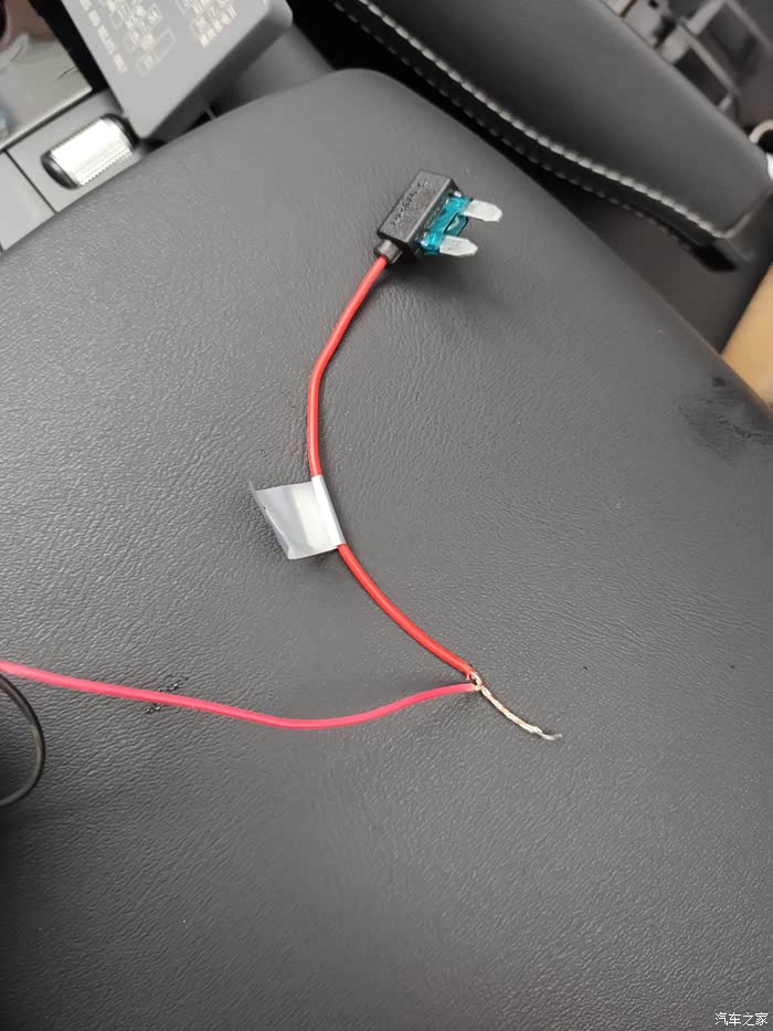

取电器和行车记录仪红线接起来。

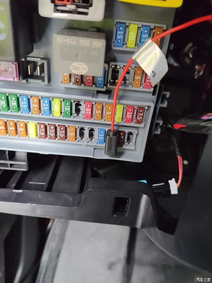

接到17上面
另外一根黑线搭到铁上面。
用胶布把这个黑线固定一下。

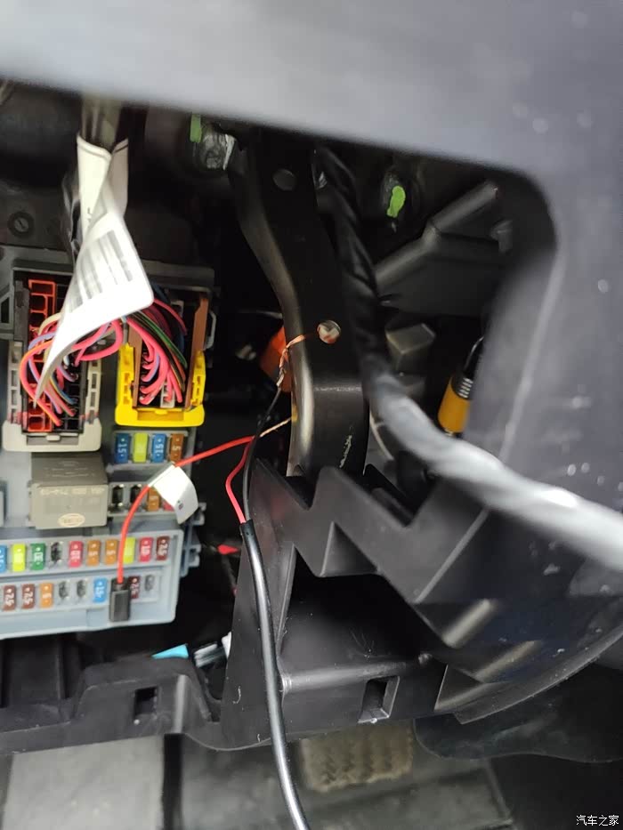

接上之后保险盒盖有一半盖不上。但是感觉还是蛮紧的,不会掉。

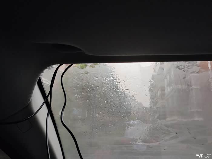

上面的线从边上走。
装好完美。
但是有一个问题。停车关闭发动机和电源之后。这个行车记录仪的电不会断。要人工关机才行。正在考虑重新从其他的接口接电。有装过的没,你们是怎么装的…
