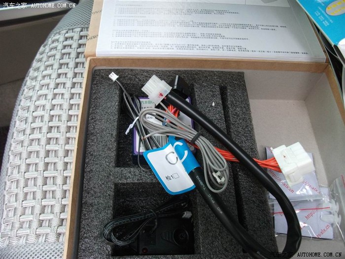

这是拆下的面板
主机跟线束

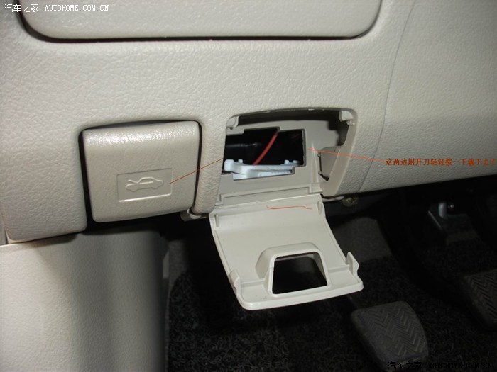

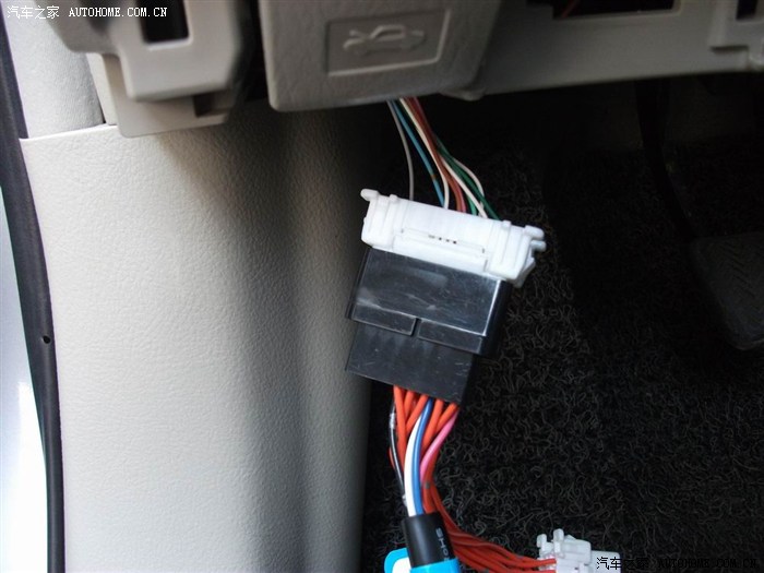

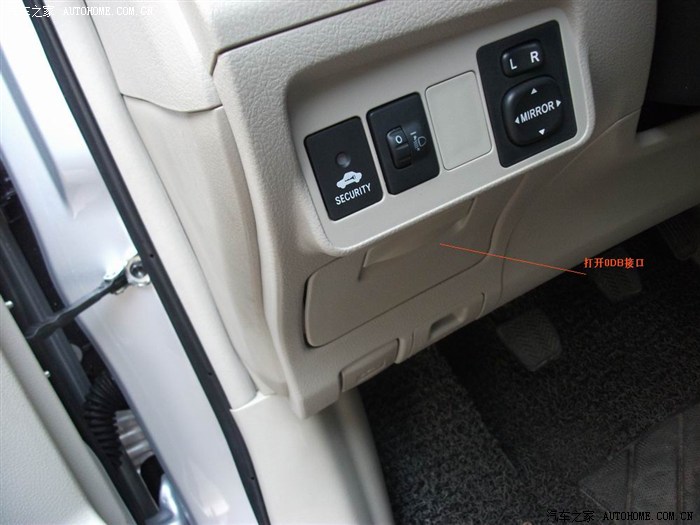

线束一头插在车上0DB插座上,另一头放在车上原来ODB插座的地方。

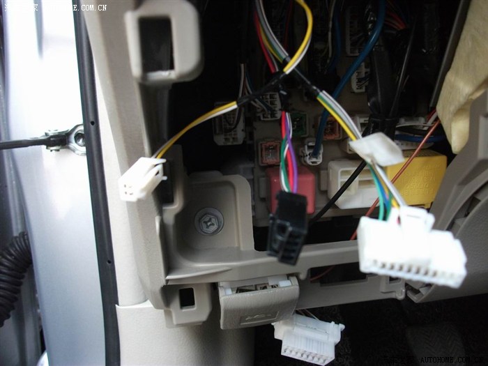

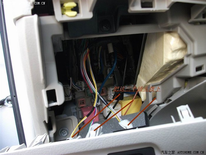

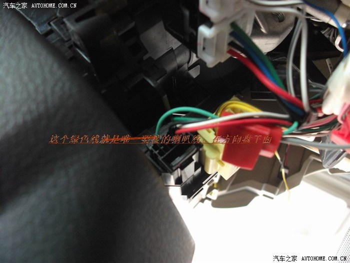

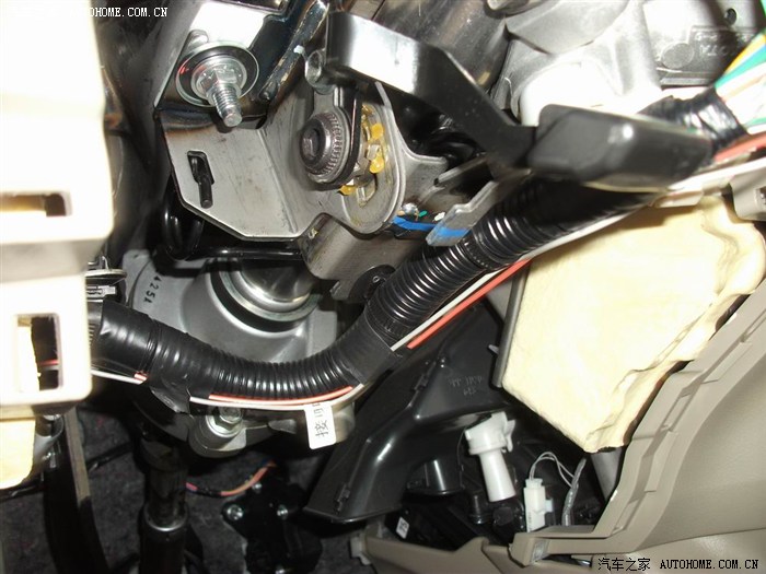

打开方向盘下的锁罩,这根绿色线就是唯一要接的的喇叭线
喇叭线从这走

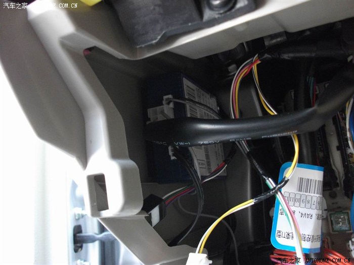

主机就放在这里了
振动传感器放在这里

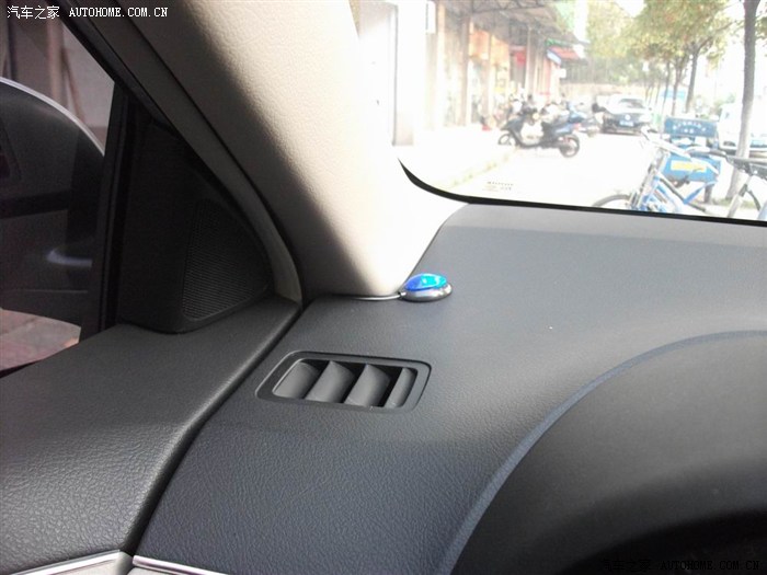

报警指示灯从A柱走到这里

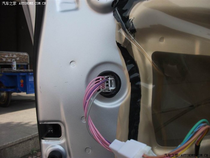

这个安装不用接一条线,插头对插就可以了

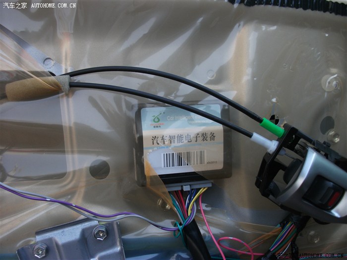

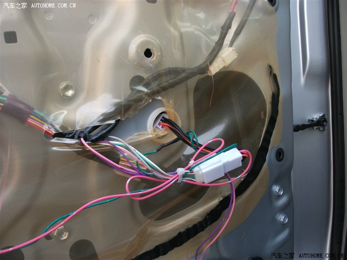

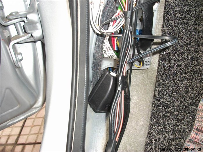

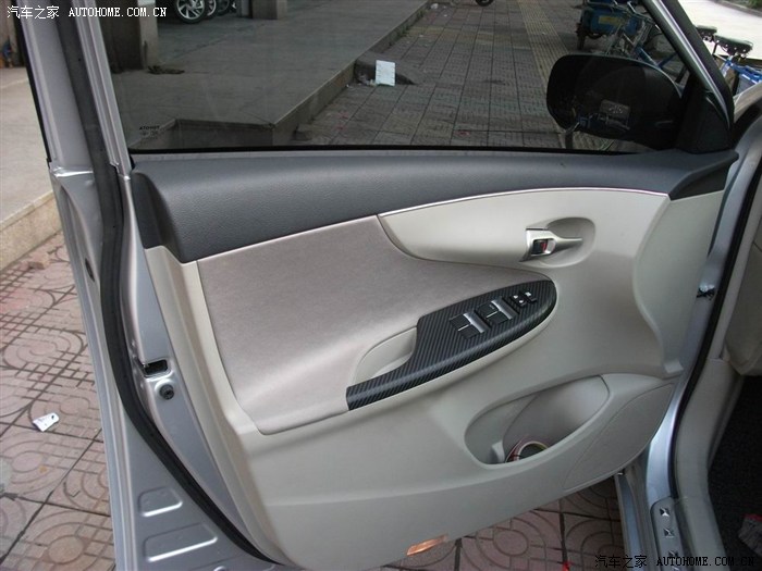

首先要把车门拆下。车门上就两棵螺丝,一棵在门拉手后面,另一棵在开窗开关的边上。然后往外拉就可拆下门板

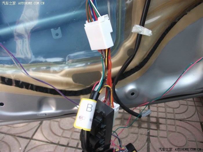

先插上中控的插头
再插上升降马达插头

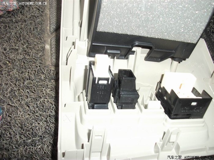

 这个插到面板上
主机只有放在这里了,要朝下安装
门板的防撞管还很粗的
好了还原

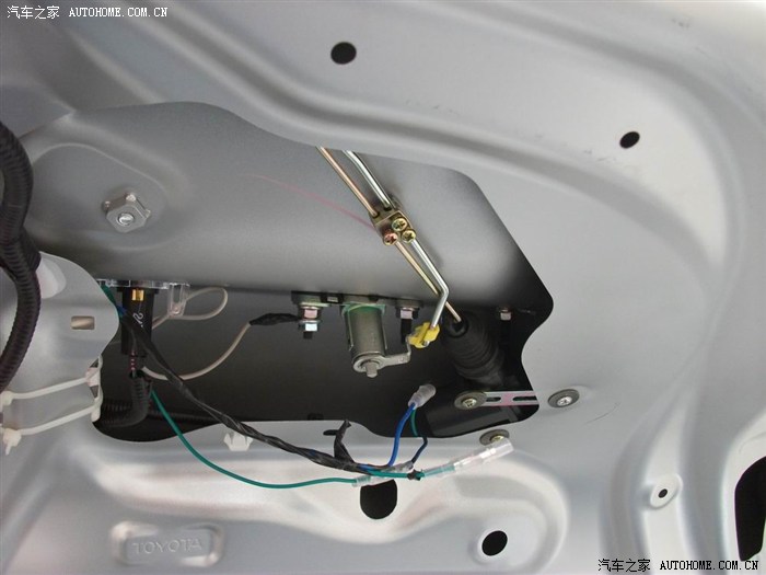

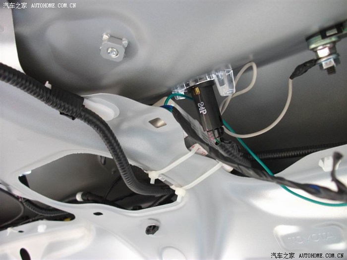

这个是遥控后备箱的马达安装
控制器就装在这里了
