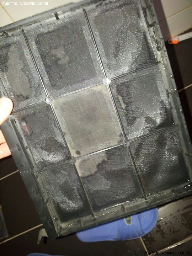

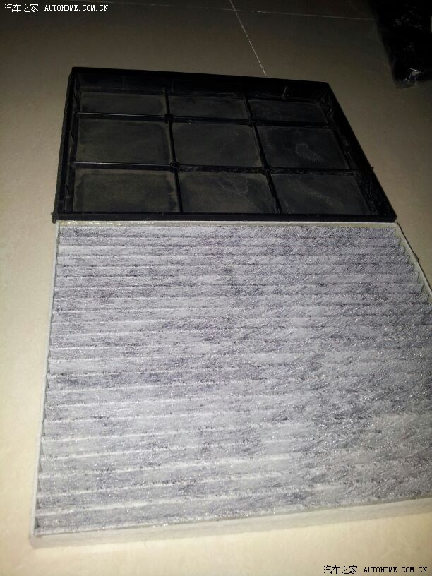

今天拆下来才发现是个网,无语了,我一看我在网上买来的是空虑,下面上图 好脏啊,不过过滤网有利有弊,好处可以多次利用,出风量大;坏处就是起不到过滤灰尘的作用,外面的灰尘直接吹了进来,现代的理念估计是让我们能够更加接近大自然

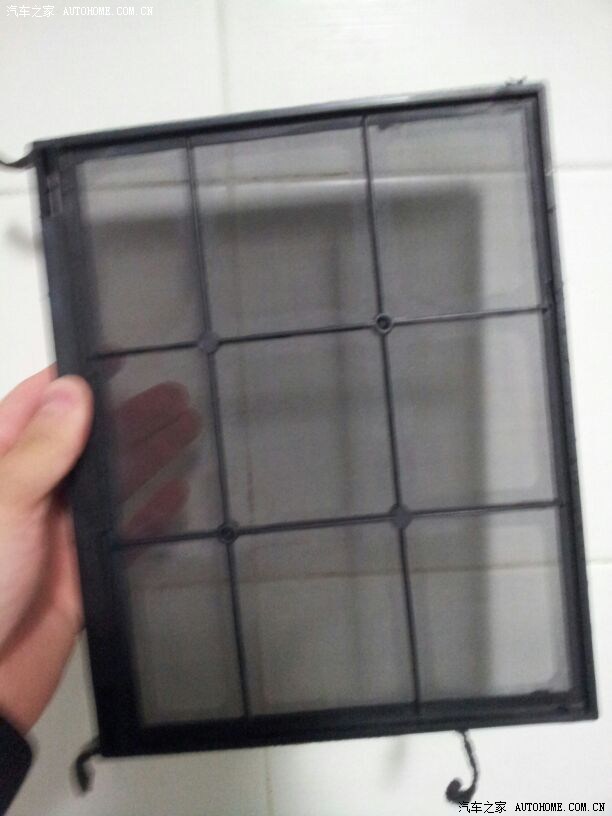

已经洗干净了,可惜我已经买了滤芯了,不过留着下次还能在利用!

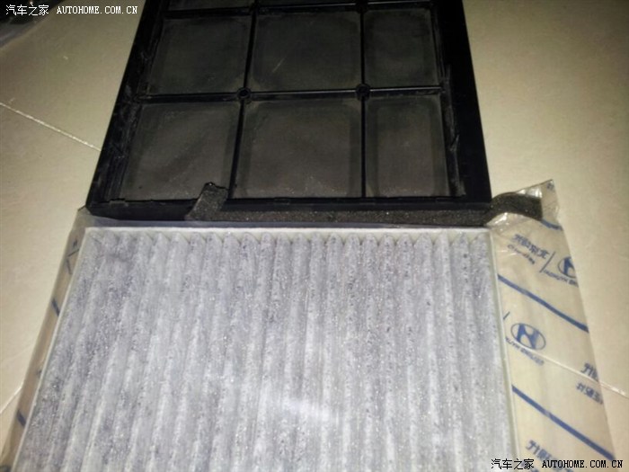

两个对比

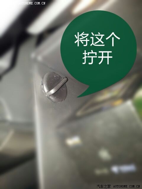

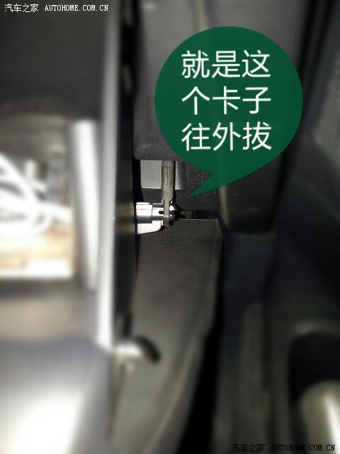

下面附上拆解图: 第一步玩将侧面的扣子
第二步拧开手套箱里的卡子

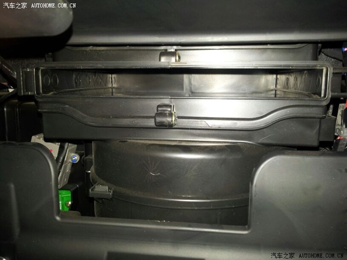

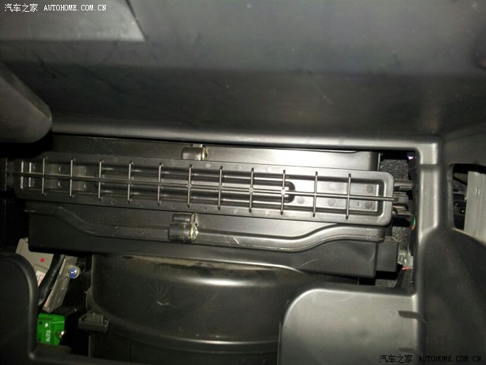

最后拉下手套箱,就能看见里面了,打开盖子,取出滤网
已经被取出来了

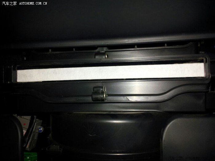

放入滤芯,大功告成!
