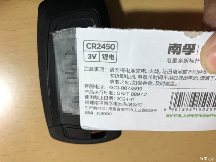

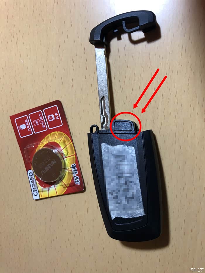

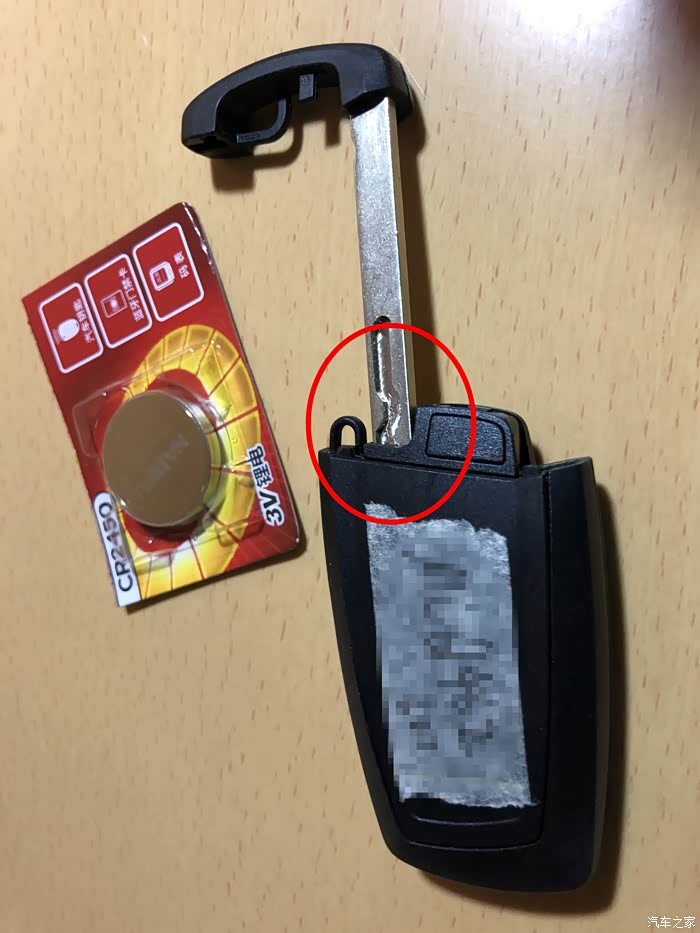

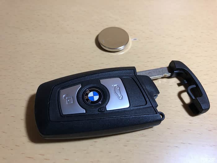

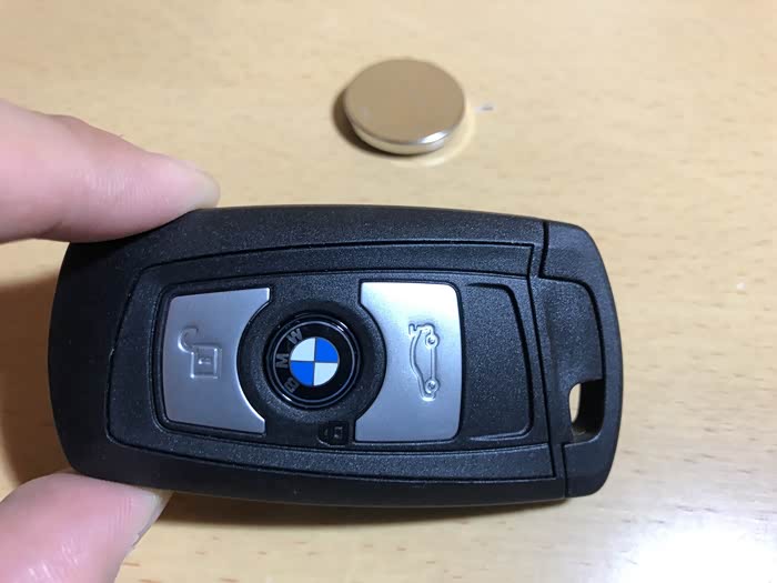

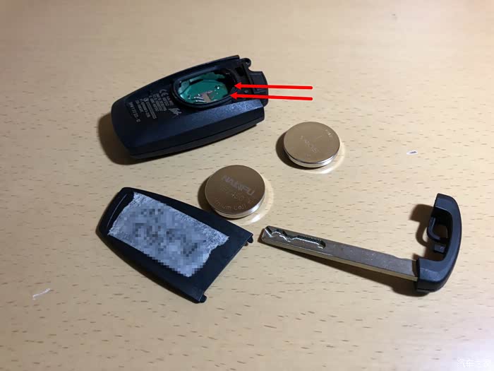

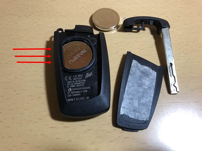

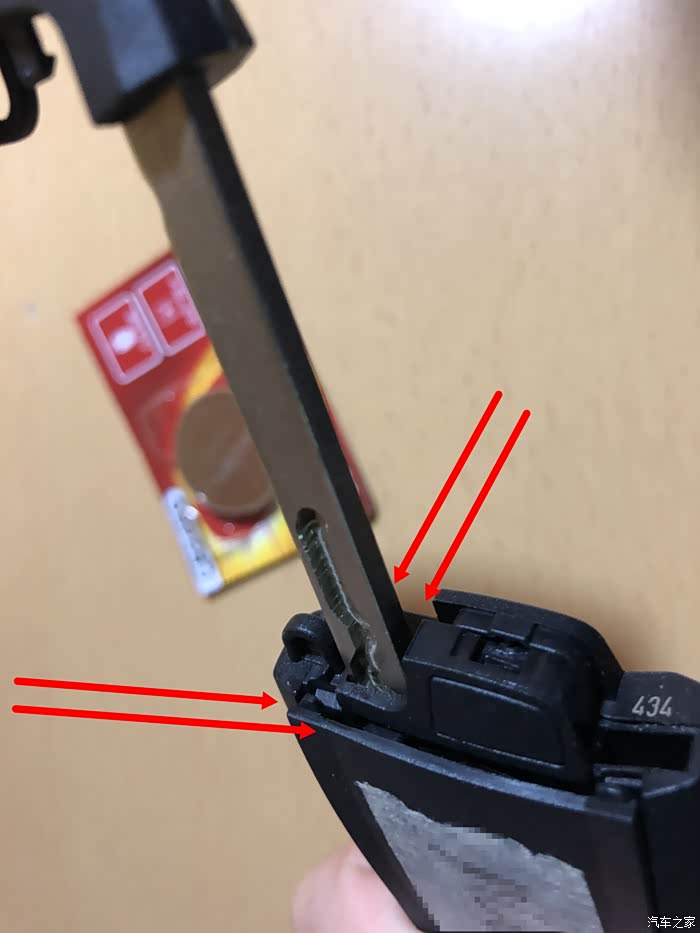

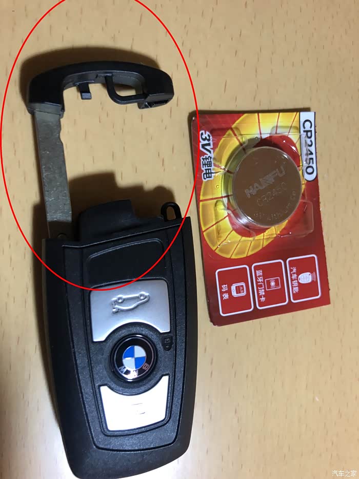

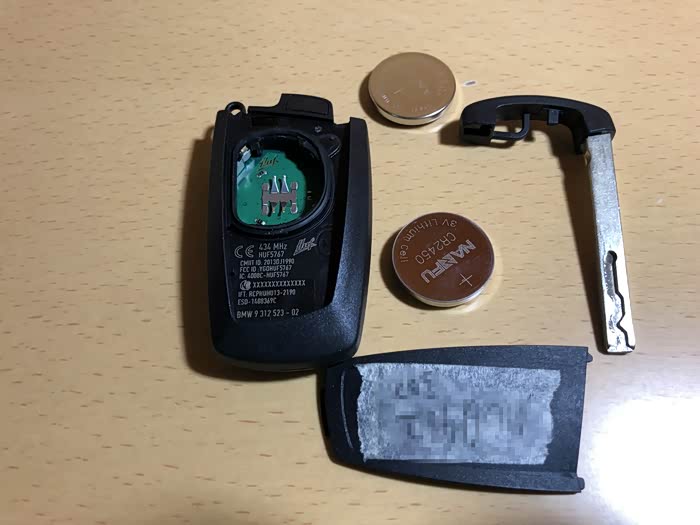

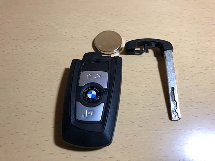

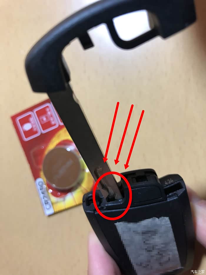

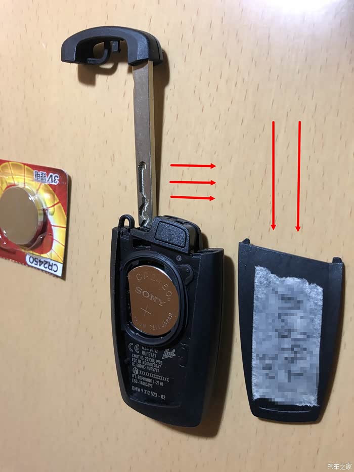

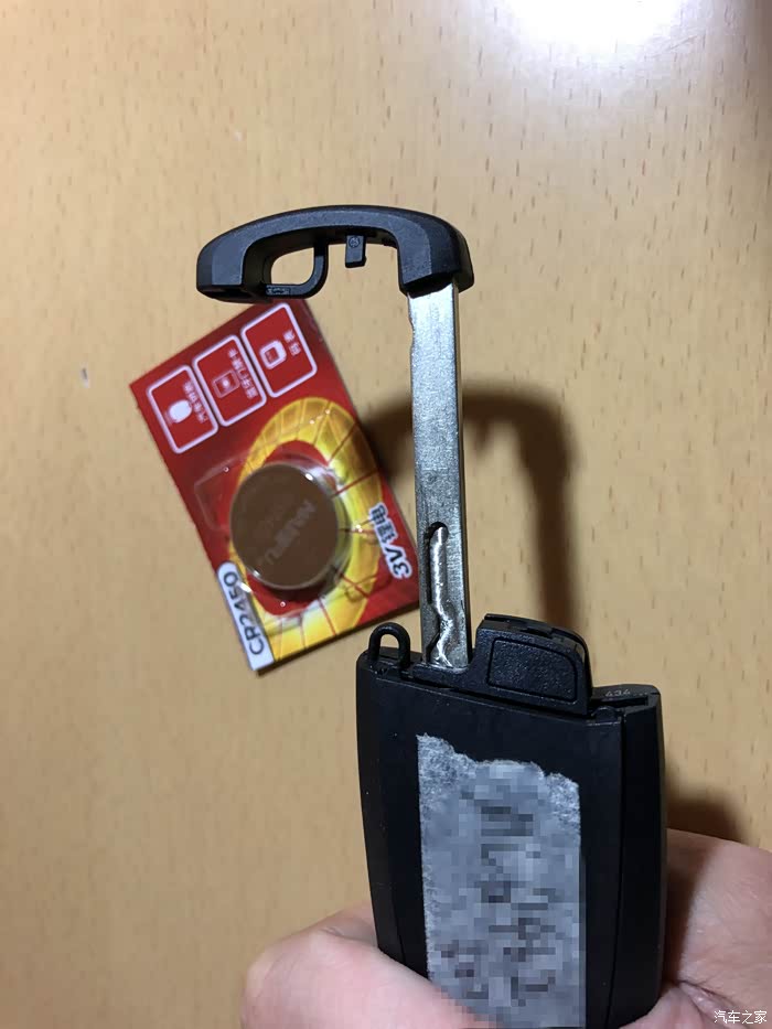

【爱车作业大征集】大家好,我是西瓜宝马,首先给大家拜个早年,2020年祝福大家快快乐乐顺顺利利,出入平安,也感谢大家一年对我们汽车之家宝马5系论坛的大力支持和帮助,西瓜在这里给大家问好。一个小的作业,更换钥匙的电池作业,是F18的钥匙不是现在的刀锋钥匙的。其实还是比较方便,电池的型号是CR2450的,往上面买电池还是很方便的,索尼的松下的,森海塞尔的,其实国产南孚的也不错,一般来说1-2年是没有问题的,原厂的用3年也没有问题的,安装分三步,1、把机械钥匙取下来,2用机械钥匙别一下卡扣顶开后盖板漏出电池。3、更换电池并把盖板和机械钥匙安装回去原位置的地方,大概就是这样的流程废话不多说请大家看西瓜大家介绍的内容,谢谢大家。
