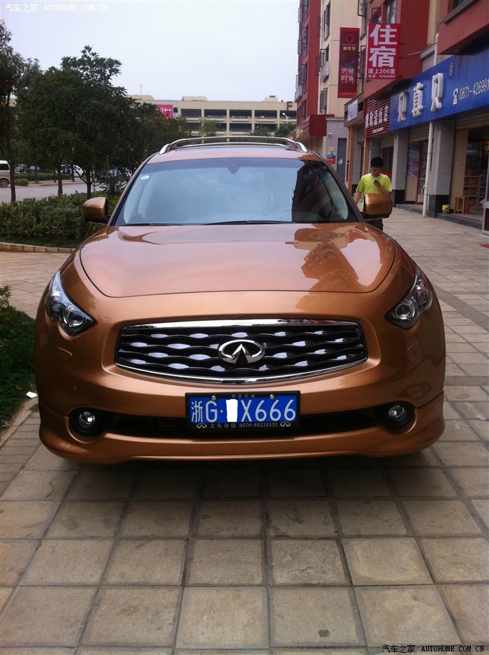

抛开国籍来说,英菲尼迪FX35的确是辆不错的车,在同级别的车型里,独树一帜。跑车型的造型俘虏了许多年轻买家的心。霸气、凶悍的外观迎合我开车的性格。选车时,几乎没任何的犹豫,深深的中了无限的毒。从打算买车到提车只用了一天半的时间!提车至今已经跑了一万多公里,时速上200依然很稳定,最远跑到过云藏交界处,各方面性能都不比家里的X5逊色。为了能让她性能更卓越,更加的与众不同,个性化的改装拉开帷幕 ........

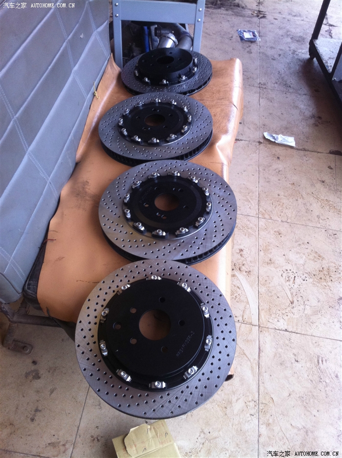

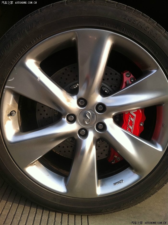

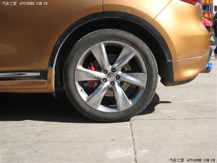

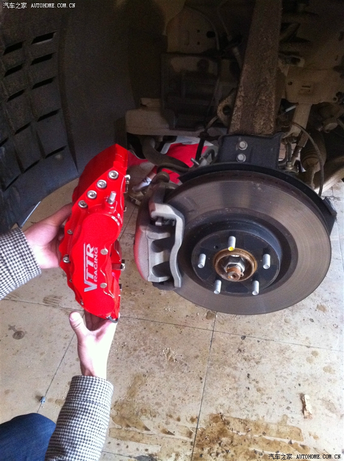

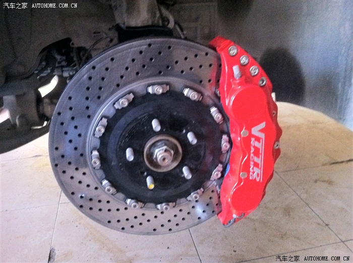

刹车薄弱是日系车的通病,买东西坚持,不买最贵,只买最适合的原则。综合研究,选择平民品牌VTTR刹车。前大八380浮动打孔盘,后小六355打孔盘。卡钳配红色。

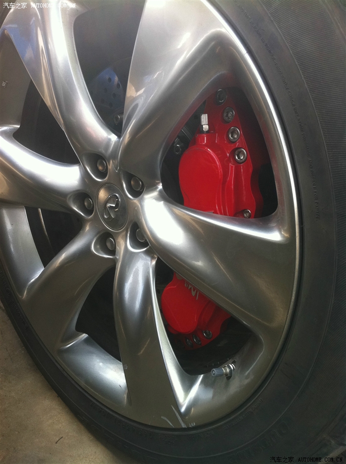

鲜艳的红色八活塞卡钳

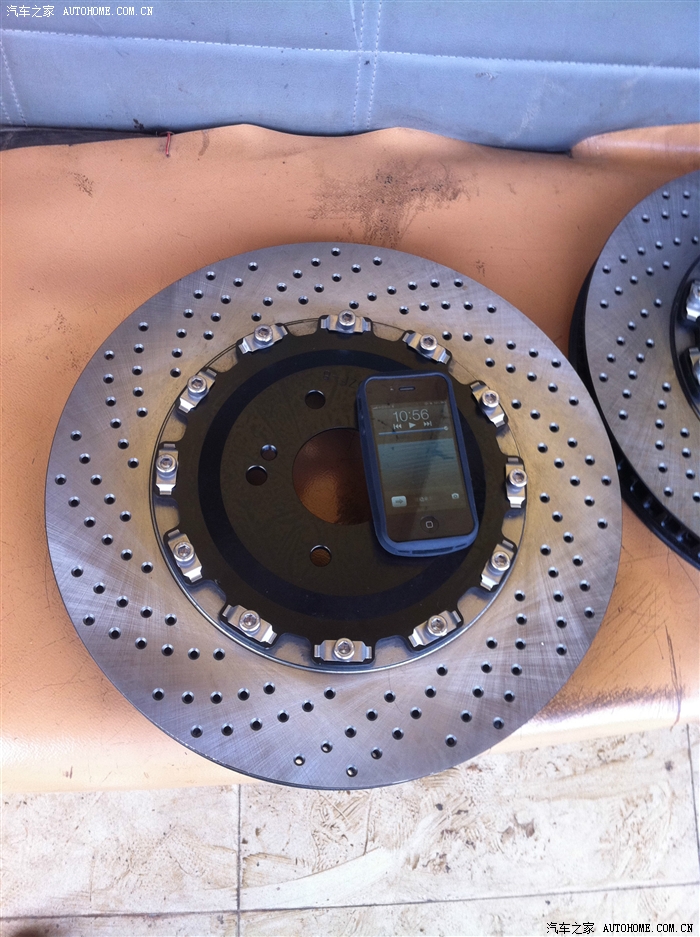

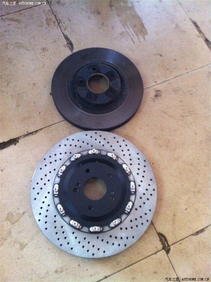

刹车盘真够大

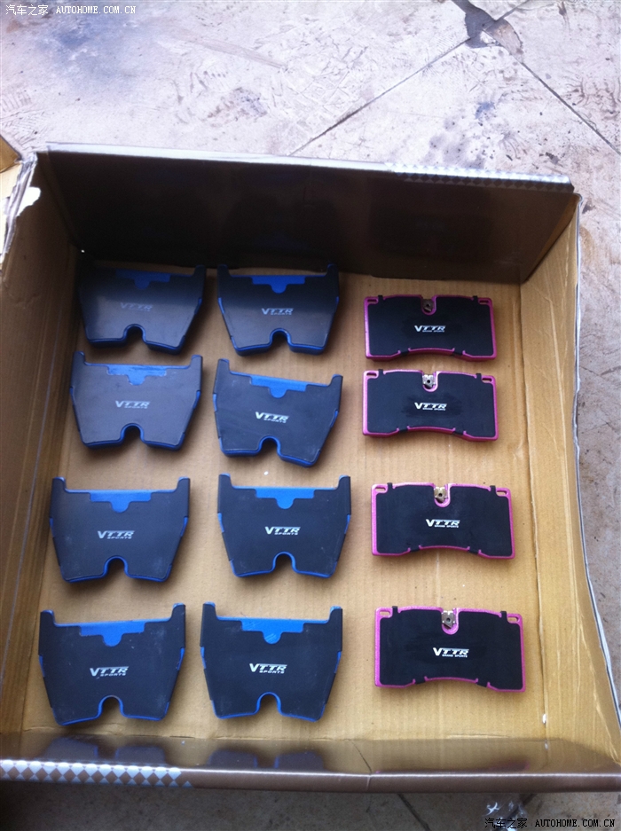

刹车片 前面8片 后面4片  全部更换一组1000多元  后期更换  成本低廉
iphone做参照物对比刹车盘
与原装的前刹车盘对比

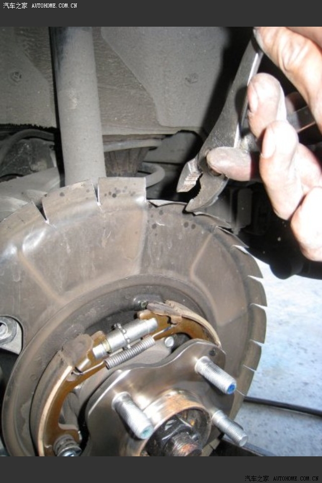

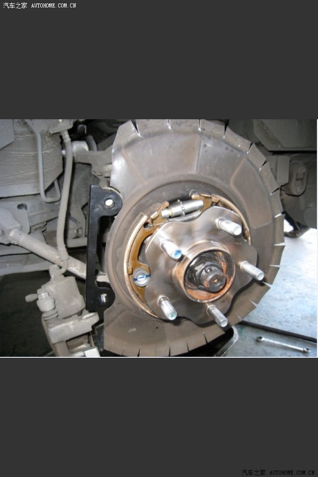

安装时 刹车盘太大,要把防尘罩剪开扳平才能顺利安装上!
与原装卡钳的对比,性能自然不可同日而语
安装的师傅以前没安装过FX,安装过程出现了许多障碍,通过这次安装连我也懂得了套路,以后有朋友安装中出现疑问,可以向我咨询。
安装完毕 是不是很饱满啊  还是得用那个老掉牙的词形容 霸气侧漏!

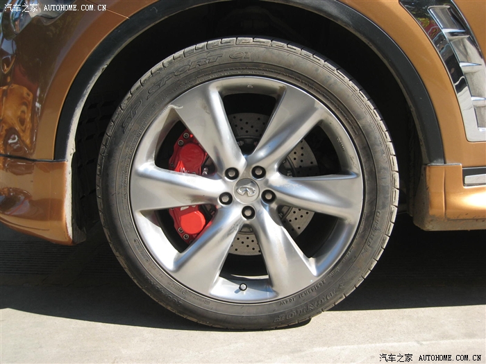

后卡钳虽然没前卡钳大气  好歹已经是6活塞的了!
  刹车性能很棒! 刹车效果提升明显! 开车上路倍感自信!

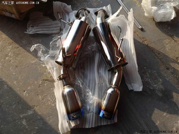

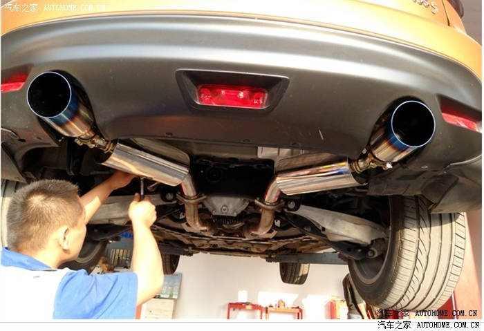

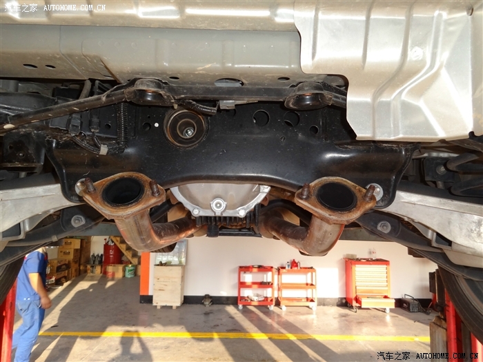

跑车型SUV    原车的排气声浪已经够动听的了,本人还是不满足于现状,追求更暴力的超跑排气声浪。

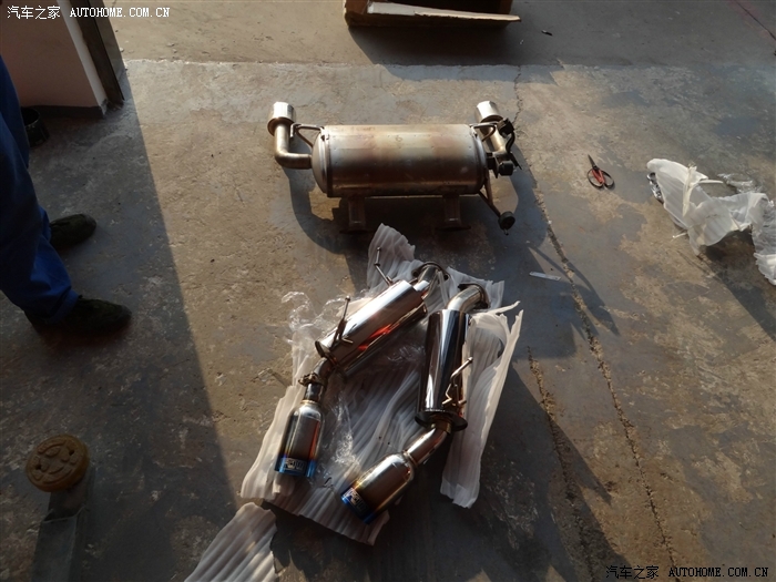

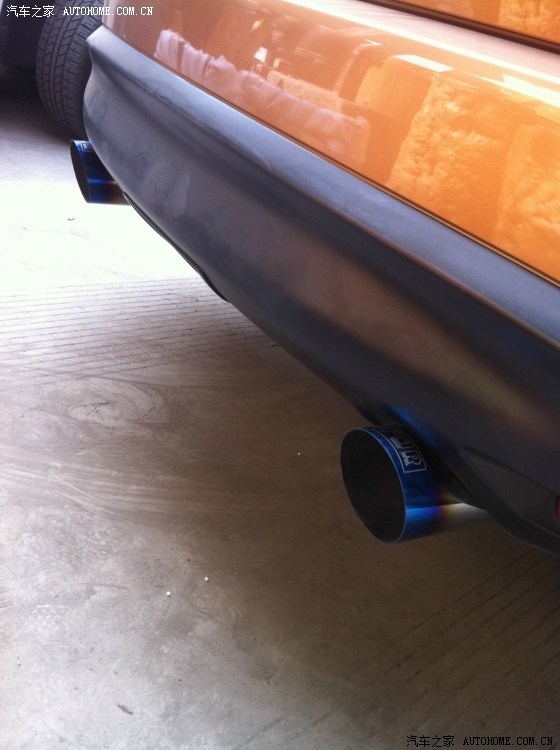

排气选择了飞龙的直排尾段 性价比超高!
原装排气与飞龙排气的对比

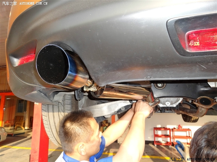

安装简单 只要有升降架 自己也可以动手完成
声浪暴力   只要舍得踩油门 绝对是群众关注的焦点        堪比超跑   大爱啊!!!

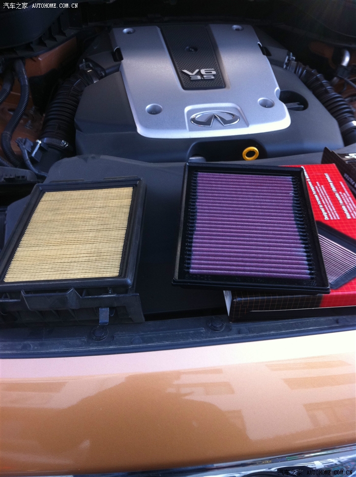

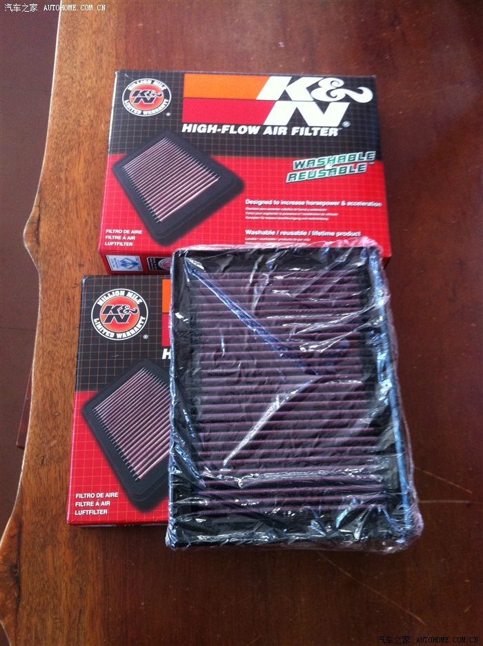

换了排气怎么能不换这个呢  KN高流量风格 让声浪来的更猛烈些吧!!! 自己动手  分分钟搞定

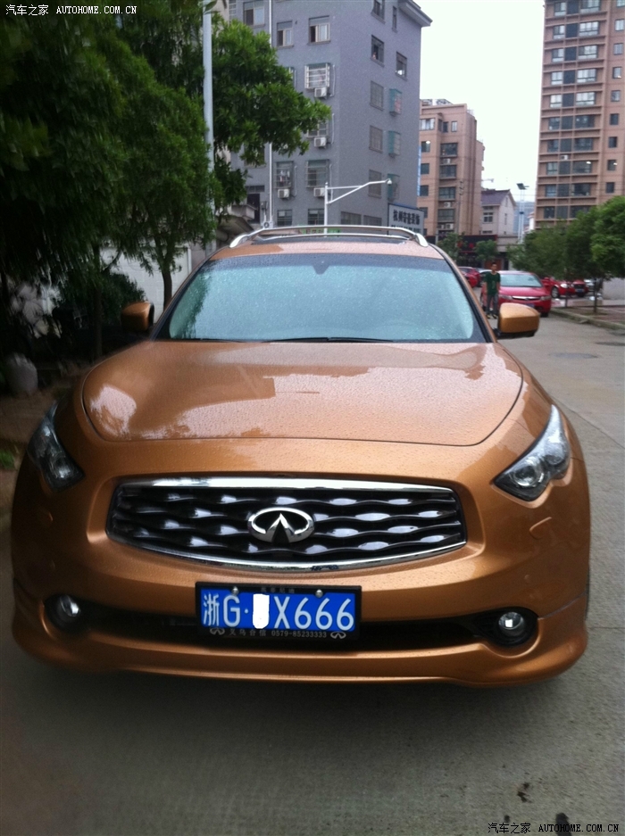

接下来是包围了,咱这么有头脑的人怎么会去4S安装几万元原厂包围呢,包围网上购得,花费几千大洋,吻合度与原厂的一个样!
未装包围前,总感觉少了点什么
安装包围后,气势咄咄逼人!

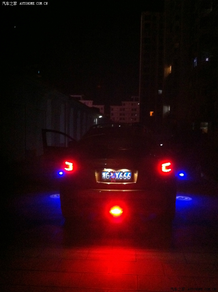

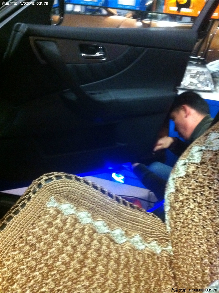

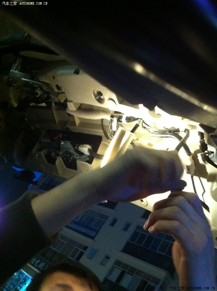

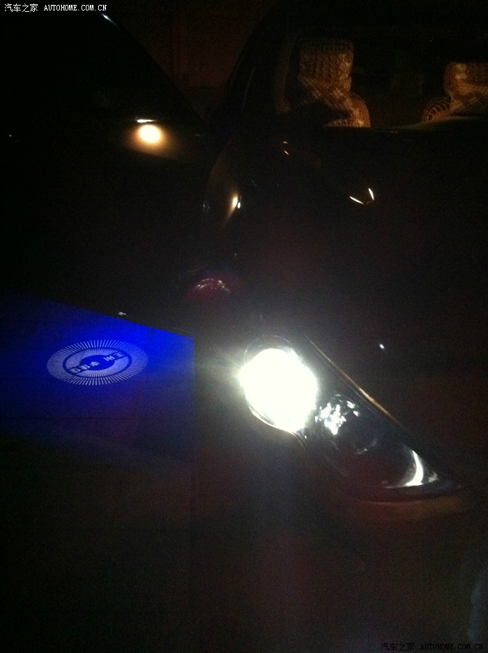

       收到东西东西后直奔专业的车灯装饰店,跟老板谈好价,180元安装好所有的灯,工时费还算厚道 ,真省心 。 首先安装的是雾灯,装了包围麻烦一点要把轮眉的螺丝卸掉才能伸手进去          按装镭射灯,本人镭射灯个性化定制,把自己的名字跟老婆的名字捆绑在了一起    是不是很有创意啊? 有个车友在我评论里居然说我幼稚。做自己喜欢的事,何必在意人家的的看法呢?  安装镭射灯需要打孔。       开始安装右门镭射灯,顺带把门灯也换成了蓝色的LED
       白天镭射灯效果

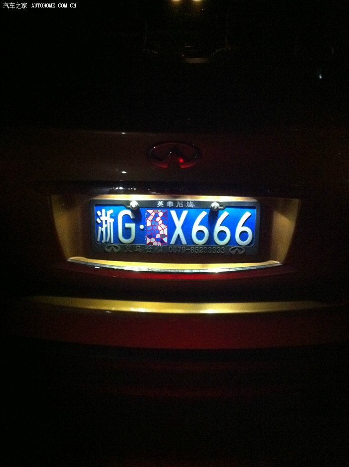

    开始拆门板,安装后备箱尾灯    倒车灯     牌照灯
牌照灯效果   不拖泥带水  干净明亮!!

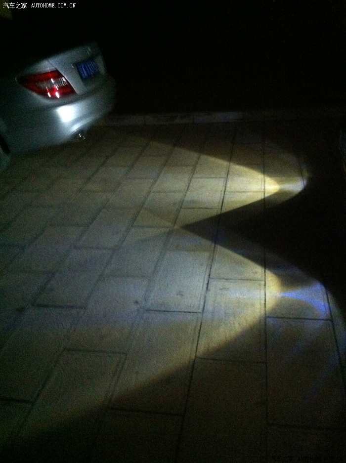

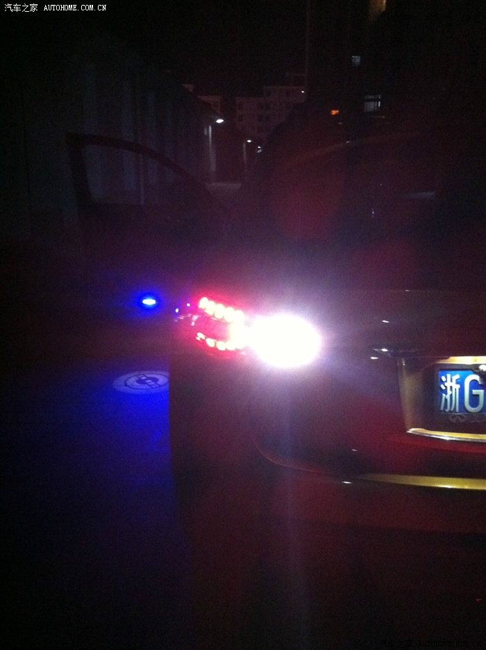

       倒车灯   刺瞎我的双眸
       妈妈再也不用担心我晚上倒车了,哪里黑暗倒哪里

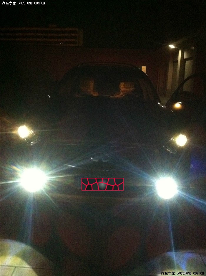

        示宽灯  以后将就着当日间行车灯用吧
雾灯     照亮前程
       亮度完胜原产效果!    帅气!!
     后备箱尾灯
太亮了  眼睛伤不起
