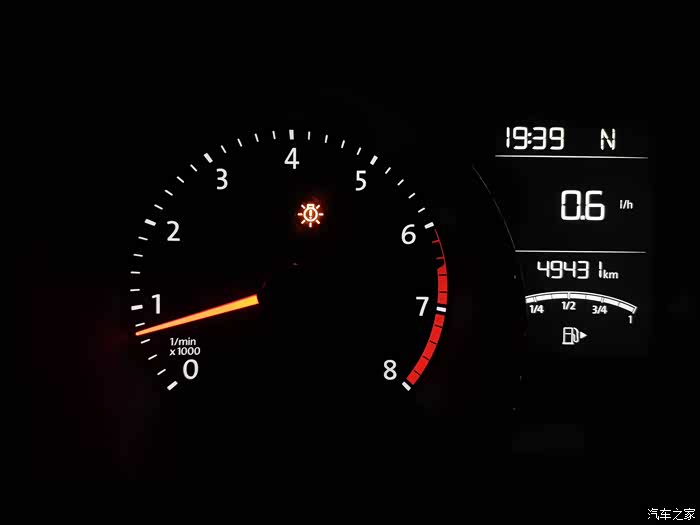

故障简介

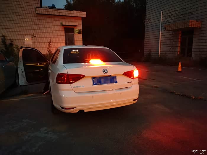

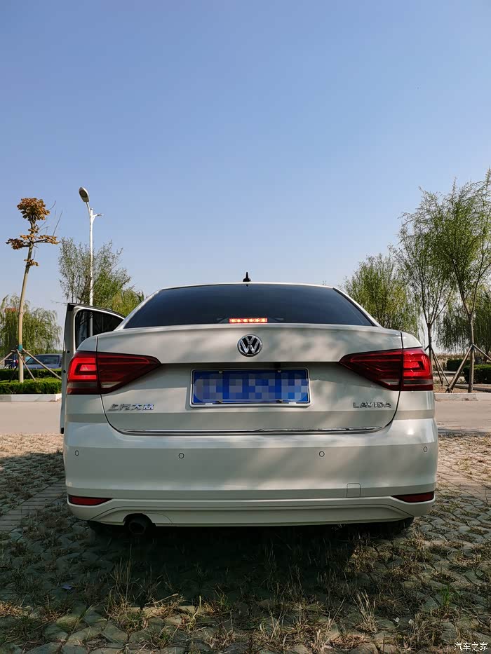

       事情要从前段时间说起,当时上车通电点火。当白朗着火后发现仪表盘的灯光故障灯亮了,这肯定是有灯光出问题了,这还是买车四年多来灯光故障灯第一次亮起。因为我的白朗是一键启动,每次点火之前我会先按一下启动开关通电自检,然后再踩刹车点火启动。因为灯光故障灯在通电自检的时候没有亮,踩刹车点火之后才亮的,所以我果断确定是刹车灯出问题了。当时停车的位置后边就是一堵墙,正好可以“以墙为镜”验证是保险丝问题还是刹车灯泡问题。当刹车踩下去发现刹车尾灯有亮的,进而再发现右边亮、左边暗,这样就确定了肯定是左侧的刹车灯泡出了问题。
这是当时点火之后,仪表盘灯光故障灯亮起。灯光故障灯一个很好的设计,只要有灯光出现问题就会亮起,给司机一个提醒。
验证一下,就是左侧刹车灯不亮了。

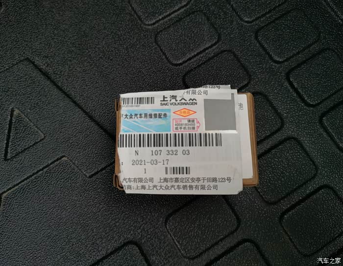

提前在4S店买好了灯泡,这款刹车灯泡贵一点,31块钱。

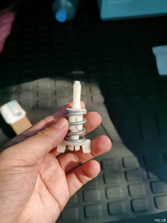

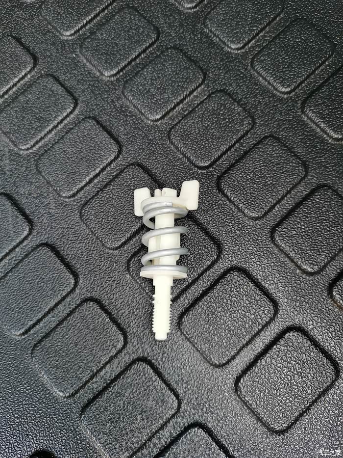

这就是固定尾灯的锁紧螺栓,上面有弹簧。

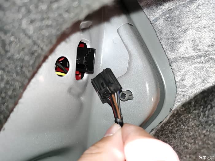

接着需要把尾灯线束拔下来。

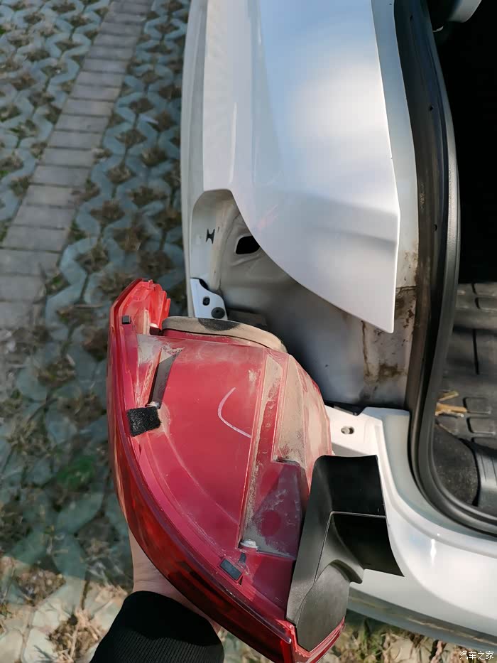

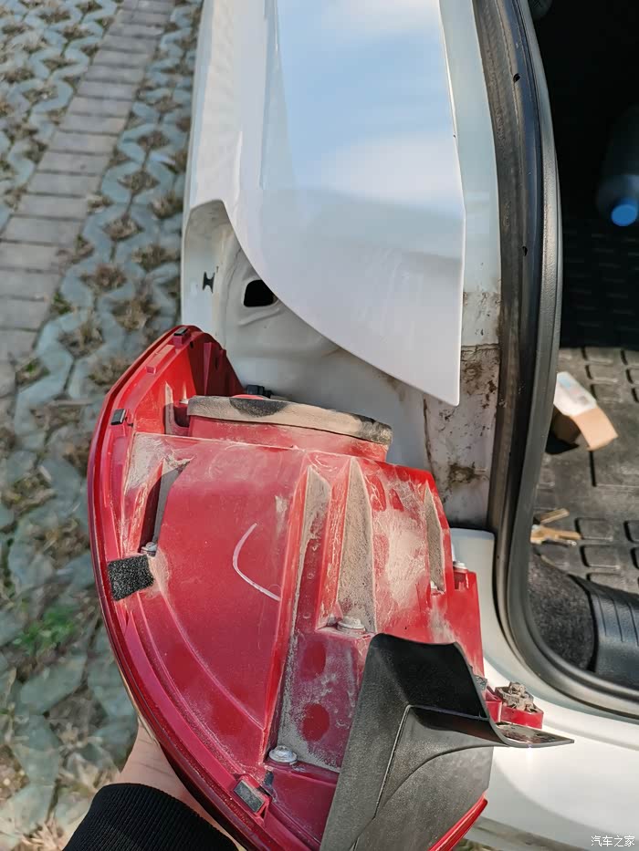

取下尾灯需要向后方用力。
很轻松的尾灯就拆下来了。

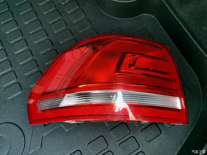

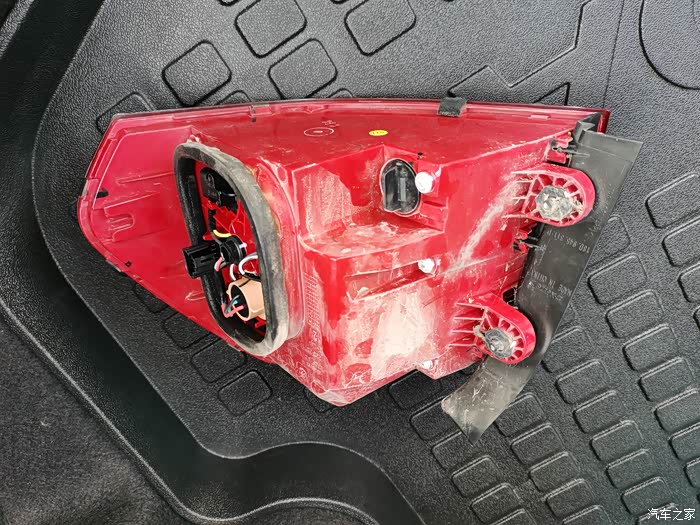

外侧尾灯的整体就是这个样子的,内侧还是有很多灰尘的。

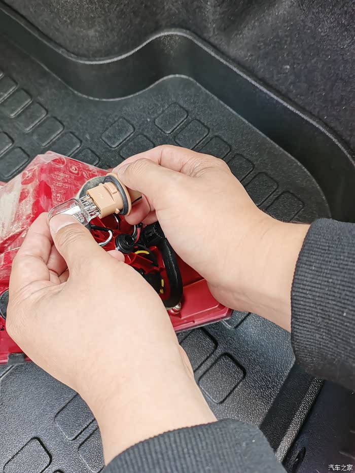

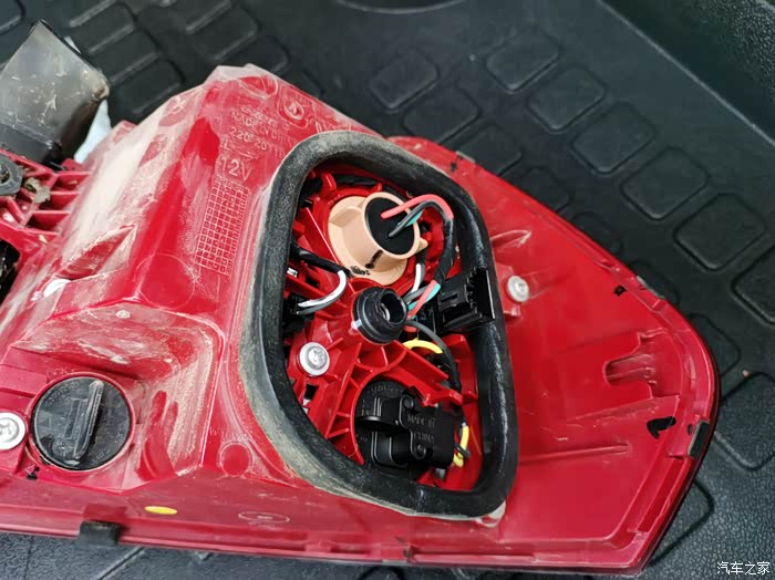

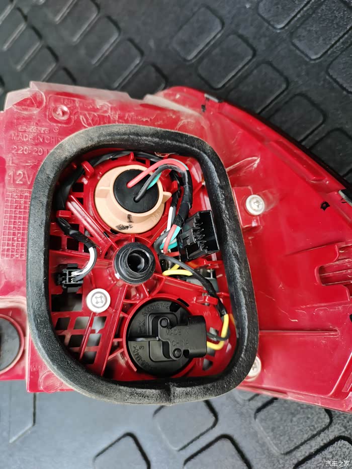

尾灯的灯泡座和线路部分,外圈的黑色胶条起到密封作用。

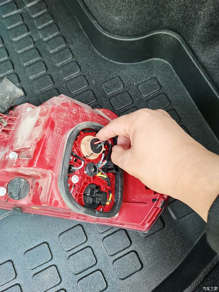

手指的这个位置就是刹车灯的灯泡。
逆时针转动灯泡座,就可以将刹车灯泡取下。

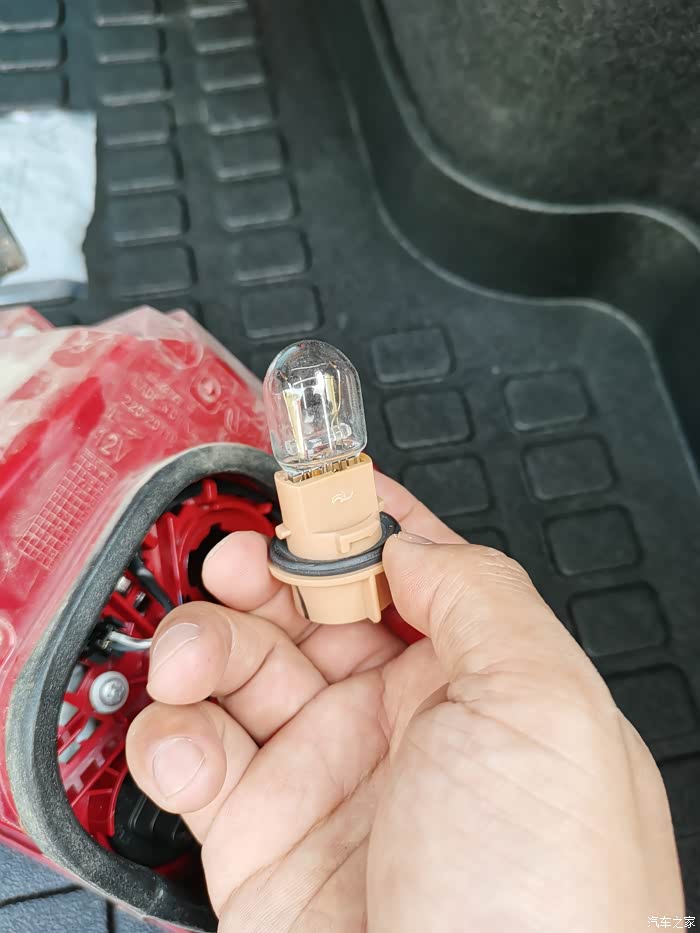

可以明显的看出刹车灯泡内部变黑了。

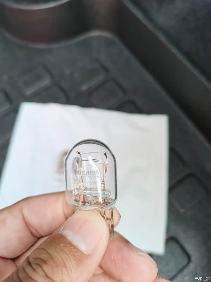

新买的灯泡,型号是W21/5W。
新、旧刹车灯泡对比,烧坏的灯泡黑的发亮。

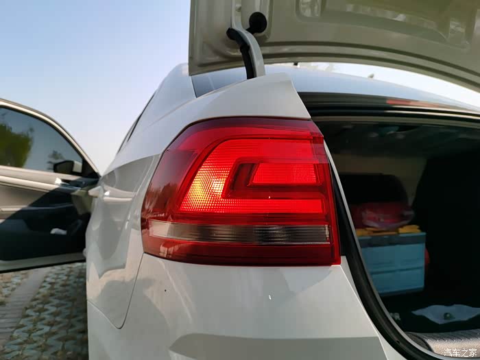

通电踩刹车,试一下亮不亮,还是很OK的。

再次检查,刹车灯亮,说明更换作业完成的很好。
两侧刹车灯对比,左侧要比右侧亮、新灯泡要比老灯泡亮。这也是卤素灯的特征,用上一段时间,亮度就会衰减。

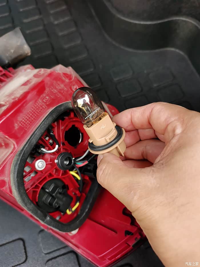

换下来的灯泡,这款灯泡有两根灯丝,细的时开启大灯时亮的,粗的是刹车时亮的。图片可以明显看出粗的灯丝中间烧断了。
