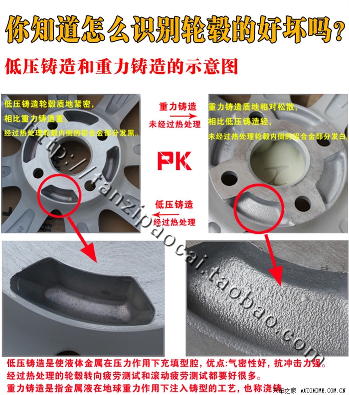

    铝合金轮毂的制造方法有三种:锻造、低压精密铸造、重力铸造。
    1.锻造法:整块铝锭由千吨的压力机在模具上直接挤压成型,好处是密度均匀,表面平滑细致,轮毂壁薄而重量轻,材料强度最高,比铸造方法高三成以上,但由于需要较精良的生产设备,而且成品率只有五到六成,制造成本较高。
    2.低压精密铸造法:在0.1Mpa的低压下精密铸造,这种铸造方式的成形性好,轮廓清晰,密度均匀,表面光洁,既能达到高强度,又能控制成本,而且成品在九成以上。是目前高品质铝合金轮毂的主流制造方法。
    3.重力铸造法:利用重力把铝合金溶液浇注到模具内,成形后经车床处理打磨,即可完成生产。制造过程较简单,不需精密的铸造工艺,成本低而生产效率高,但是容易产生气泡(砂眼),密度不均匀,表面平滑度不够。
    在这里向大家推荐使用低压铸造工艺的轮毂(锻造工艺的轮毂价格昂贵,而且全是进口产品,国内暂时没用生产线)。同等尺寸的轮毂,低压铸造密度大,相对重力铸造的质量重一些,价格比重力铸造轮毂贵50至100元。

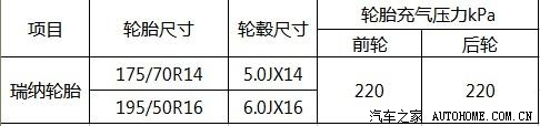

    下图为瑞纳原装14寸(钢轮毂)、16寸轮毂(铝合金)宽度与搭配的轮胎参数

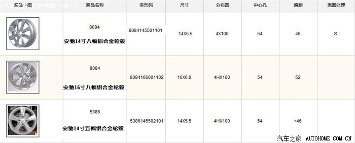

    具体参数如图:
    大家看到安驰三款铝合金轮毂的参数与瑞纳原厂轮毂是一致的,可以放心选用。

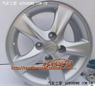

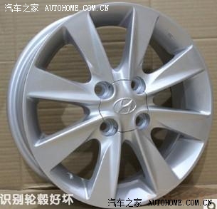

  (一)安驰五幅
  (二)安驰八幅

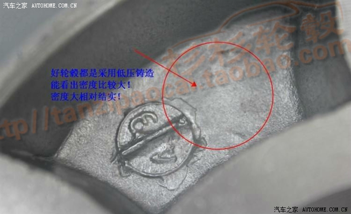

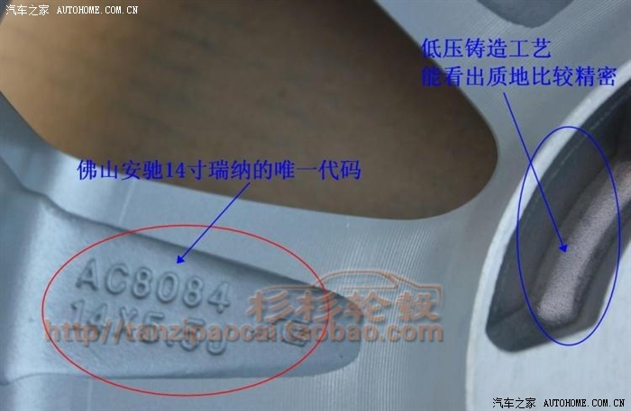

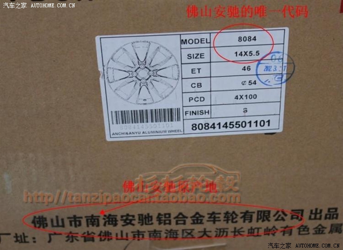

    (三)安驰14寸八幅铝合金轮毂产品与外包装细节参数
    1. 安驰轮毂成品代码
    2. 安驰轮毂铸造工艺细节
    3. 安驰轮毂产品包装代码

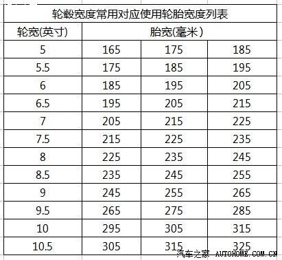

    再给大家发一张轮毂宽度与轮胎宽度搭配表
如图所示选装安驰14寸轮毂可以配185或195的轮胎;
                            16寸轮毂可以配195或205(推荐195)的轮胎。
