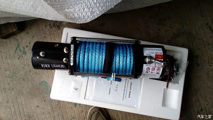

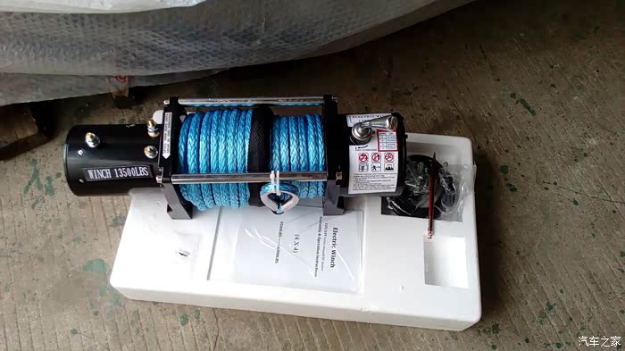

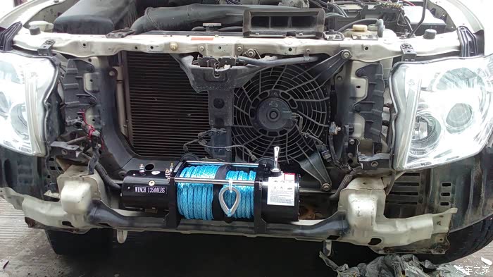

支持民族工业,购买了国产某厂生产的13500磅绞盘,我想当10000磅应该还是可靠的吧...
全套重量28kg,绳子加长到26米。常规配置说是22米。

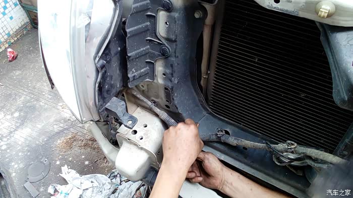

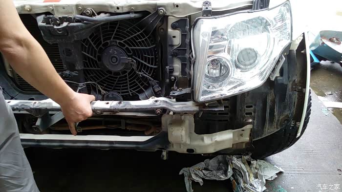

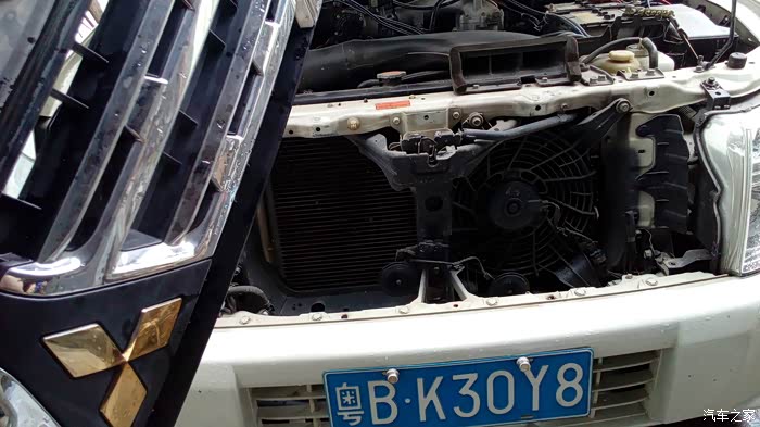

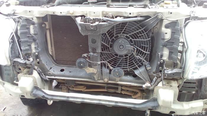

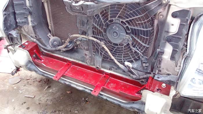

一边琢磨一边拆;
一边琢磨一边拆;

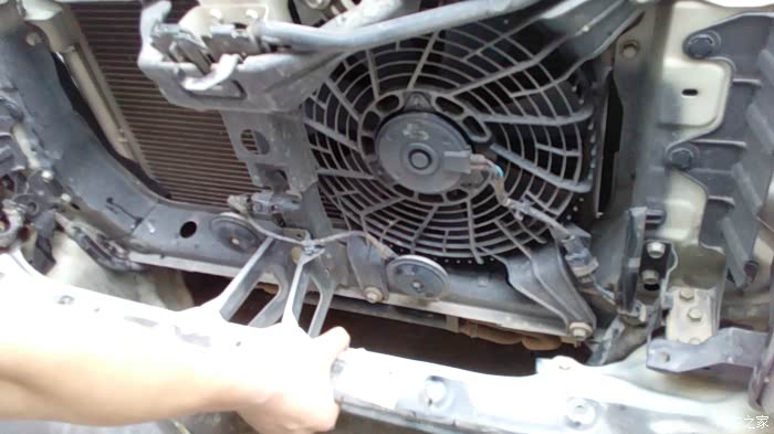

再拆...
继续拆...

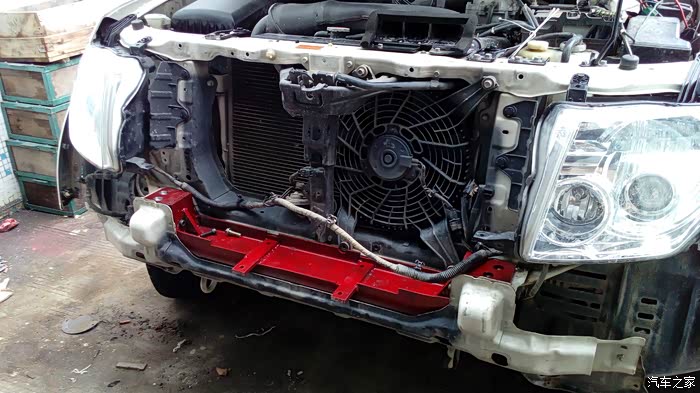

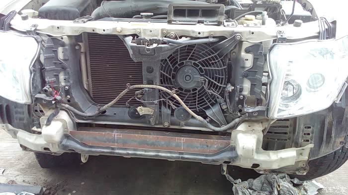

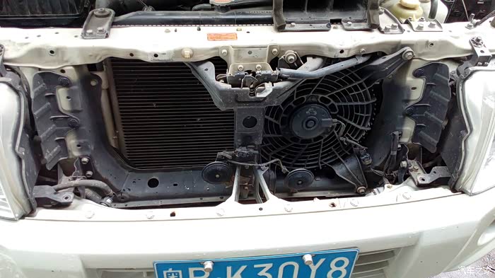

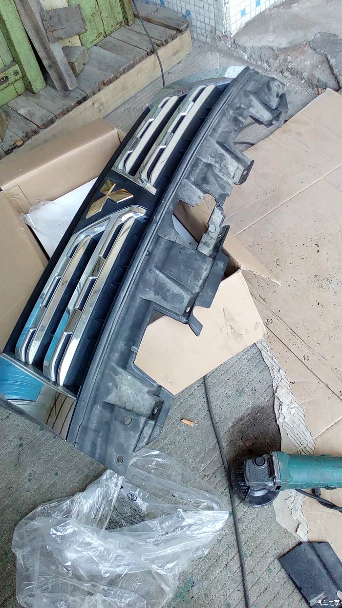

终于扒光了...

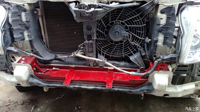

原厂前杠哦...

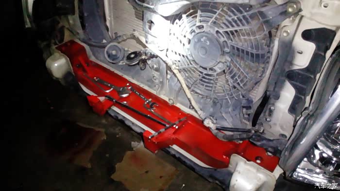

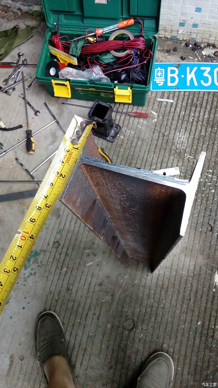

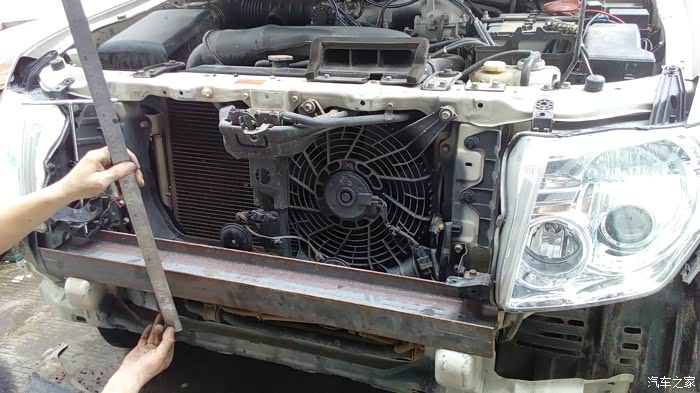

找不到槽钢,路边捡到一条工字钢,量哈尺寸凑合用吧...
摆上去亮亮相...

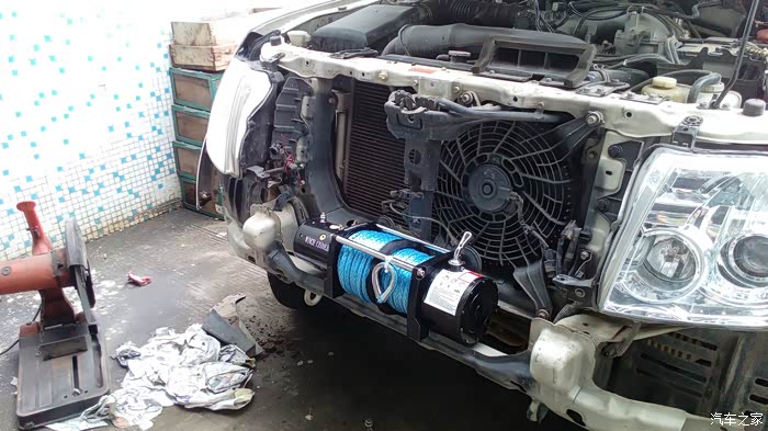

有点感觉吧...
霸气侧漏哦...
比一比大概的位置...

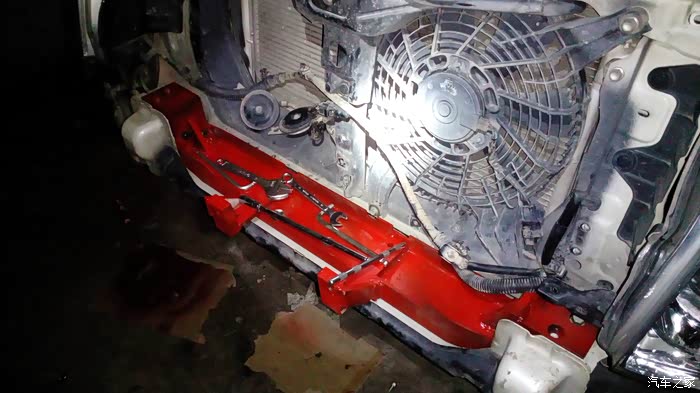

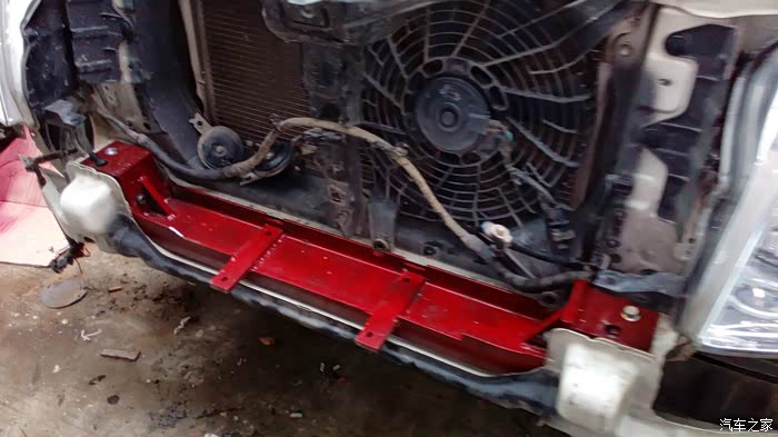

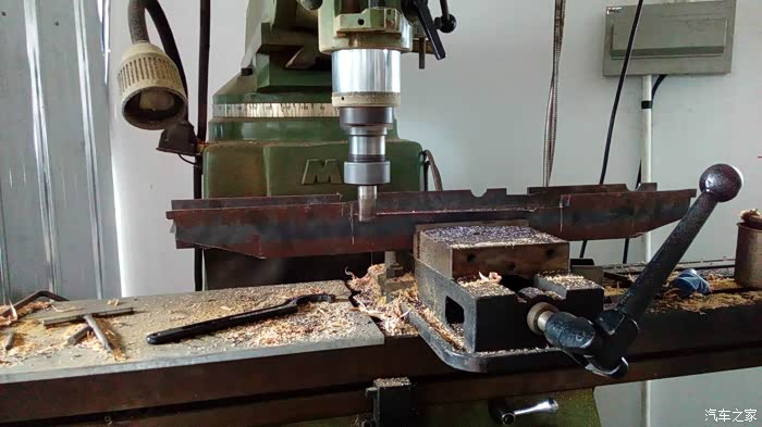

修修割割终于放进去了...
深加工...

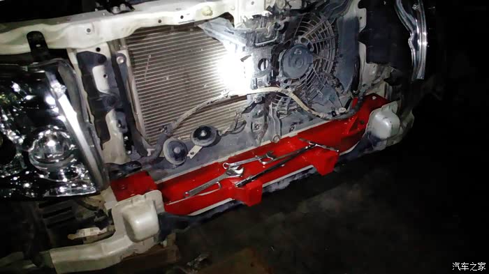

大量内侧标记打孔...
红裤头上身...

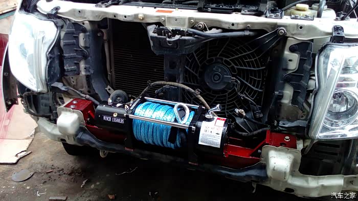

感觉不错...
试装1下...
试装1下...
试装1下...
试装1下...
试装1下...
大梁平面两侧各有2个孔可用...
内侧再各开2个孔加固...

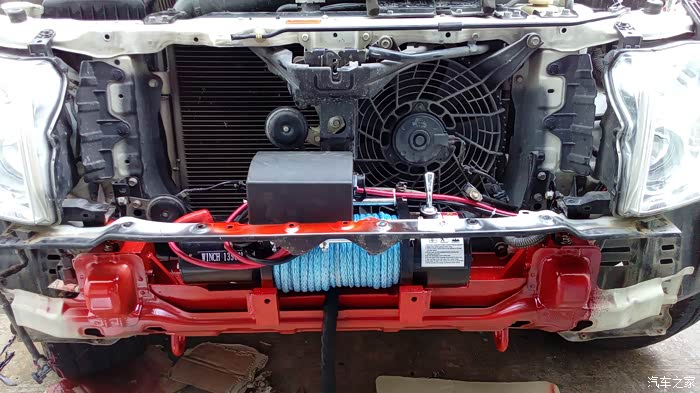

基本定型...
少2个细牙螺丝...
自行加工个螺丝...

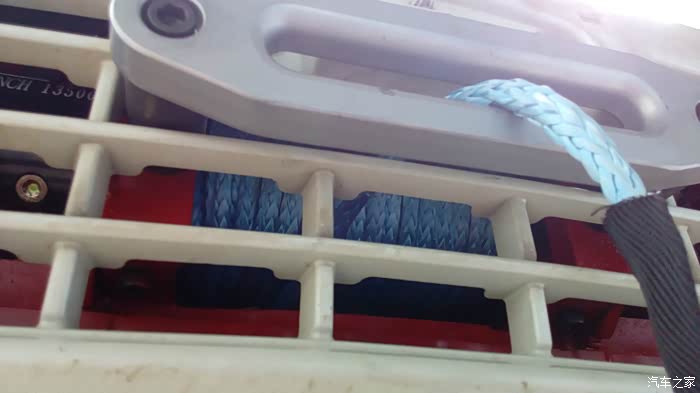

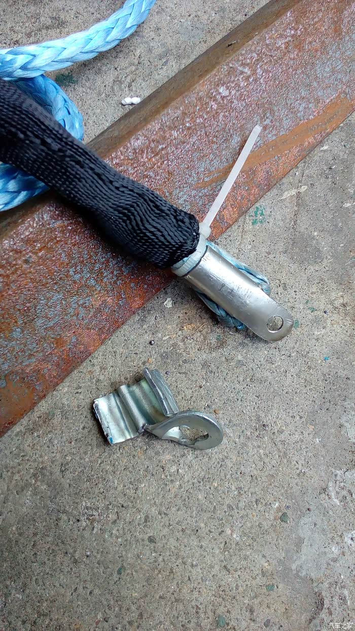

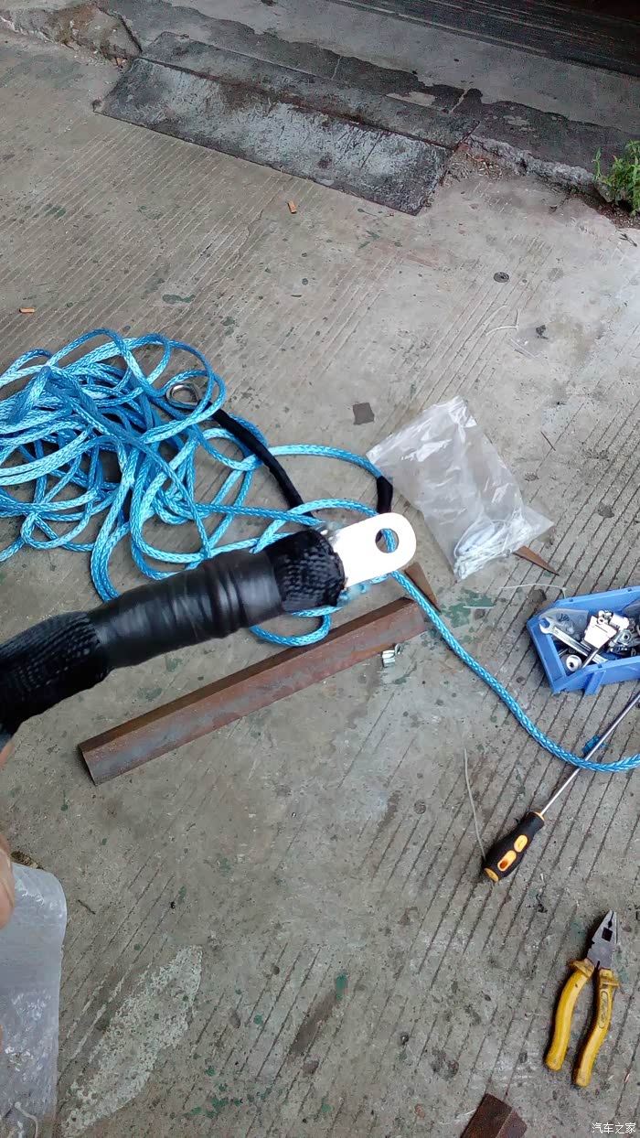

尼龙绳根部没有回头,感觉不牢靠...
废掉自制一个,回头用铜丝拧紧在铆紧夹边...

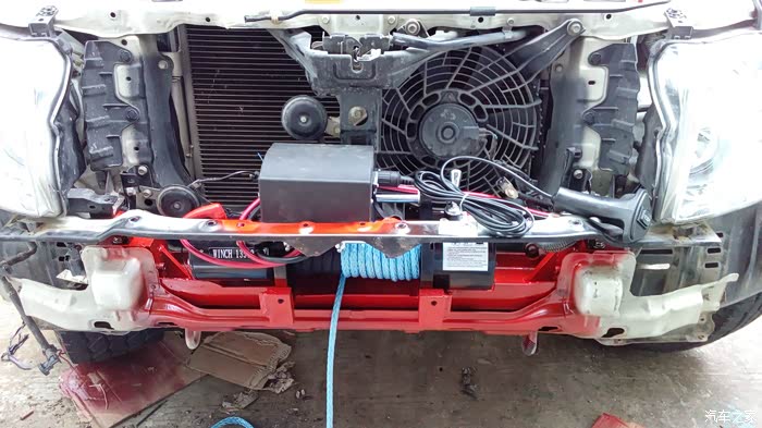

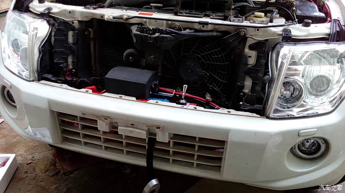

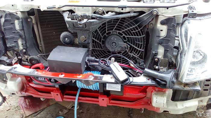

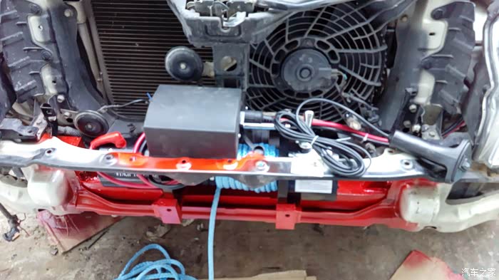

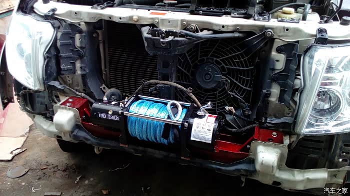

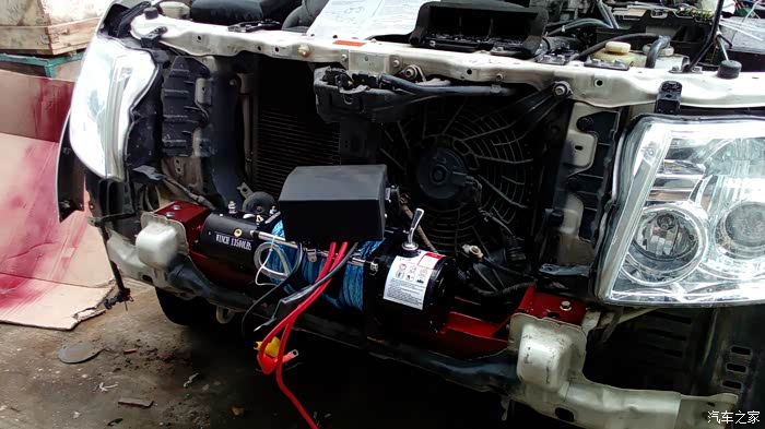

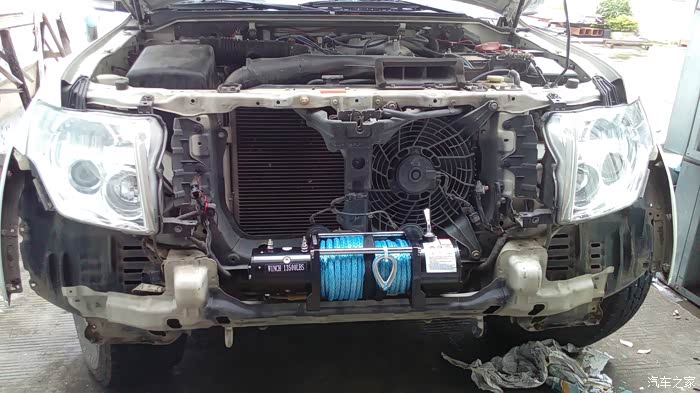

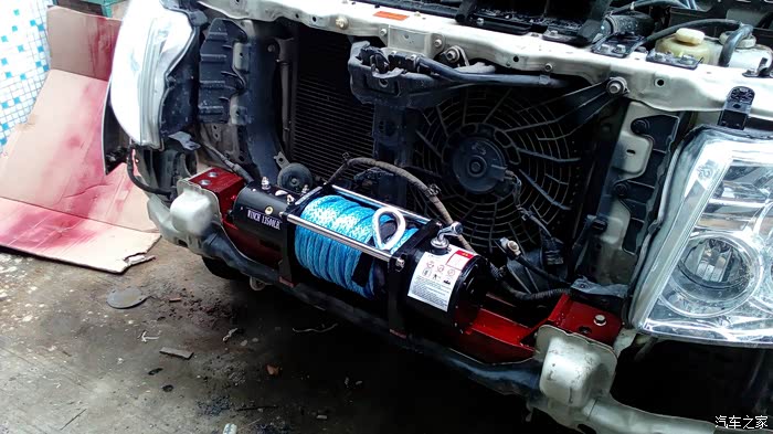

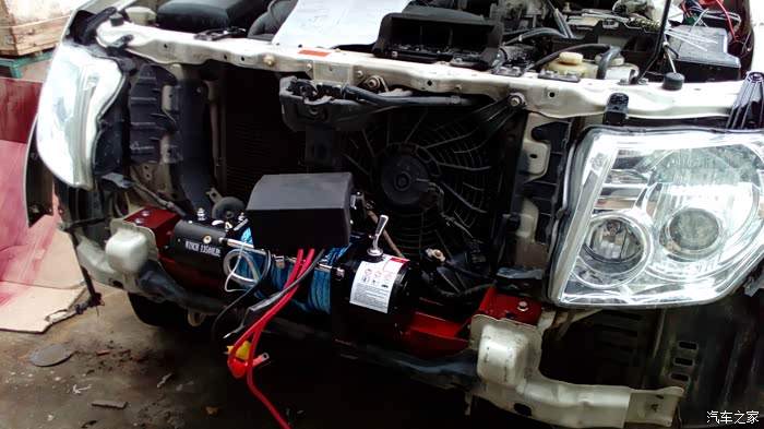

绞盘上身...
通电测试,收放自如...

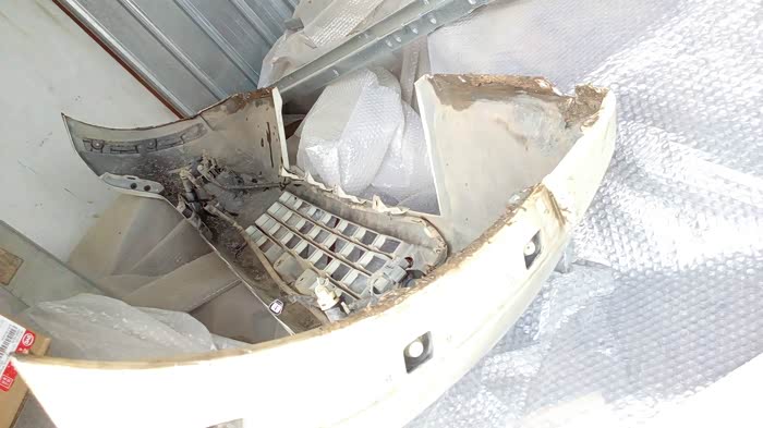

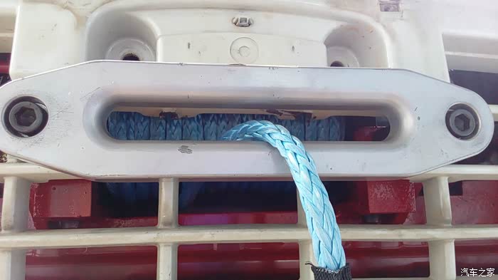

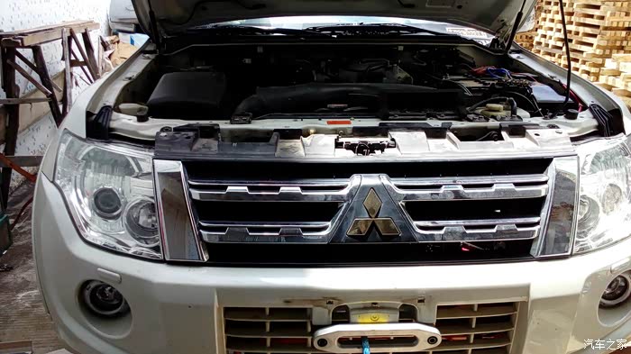

高度正好,只剪掉2条立柱,横的不用剪切...

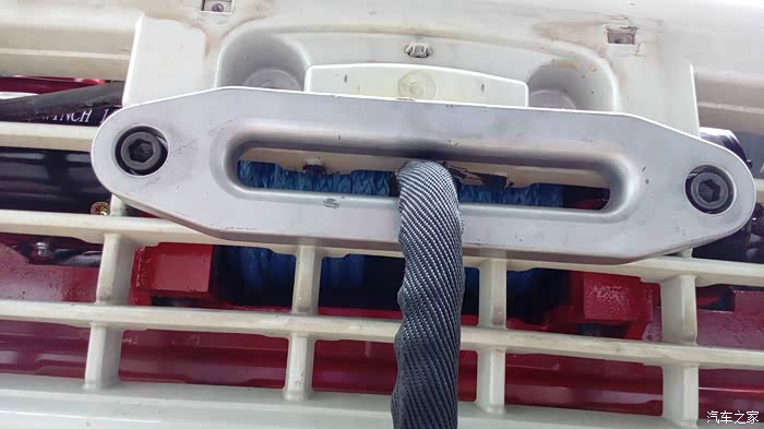

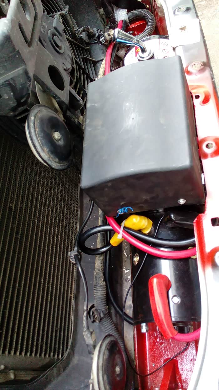

右边开孔,以便使用过程中装线控和离合...
雏形有了...

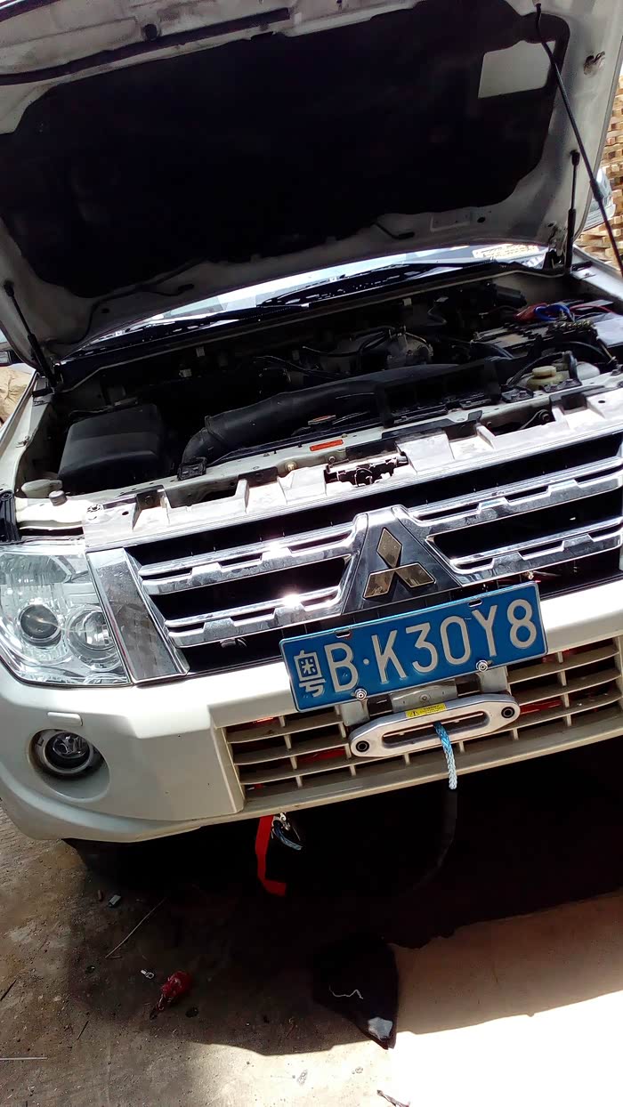

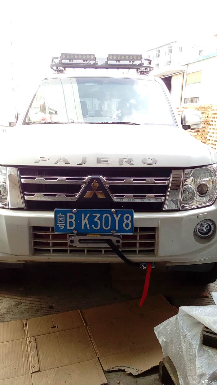

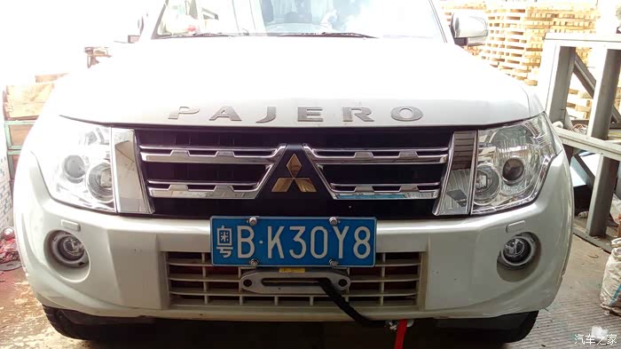

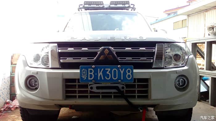

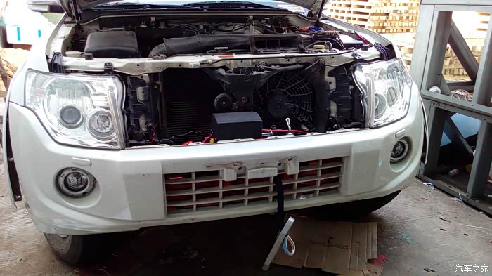

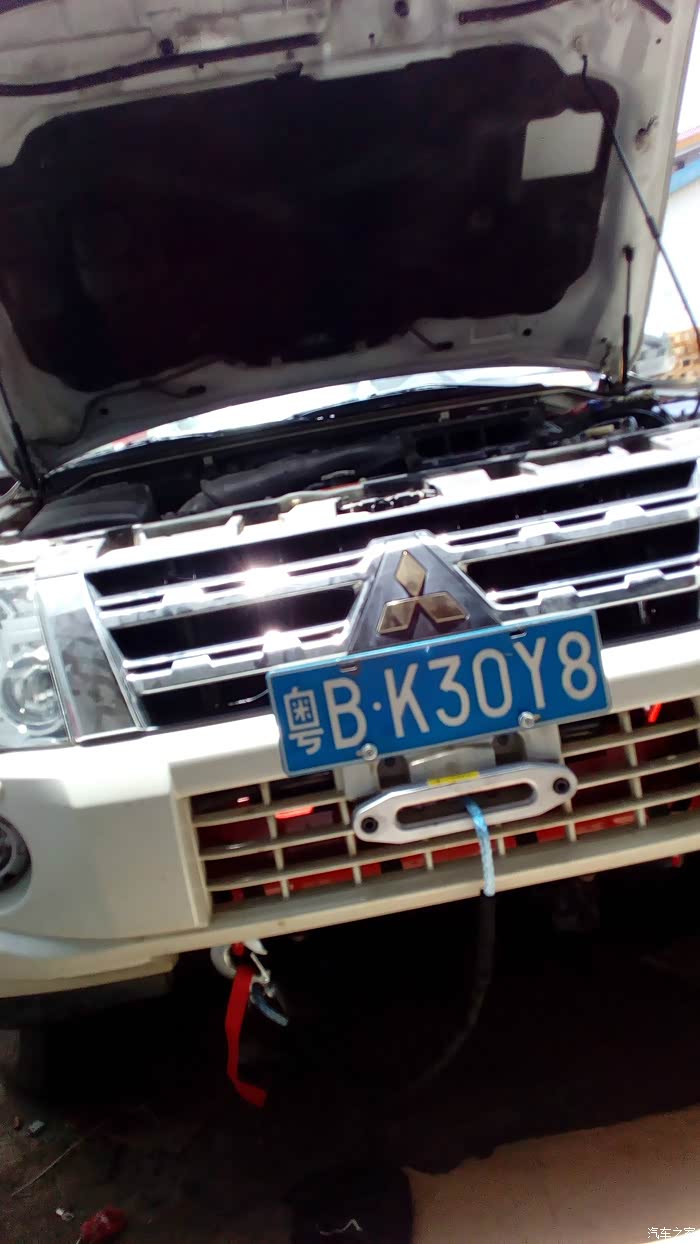

上车牌...
感觉车牌位置不大协调...

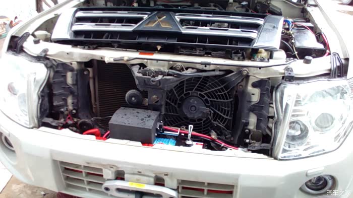

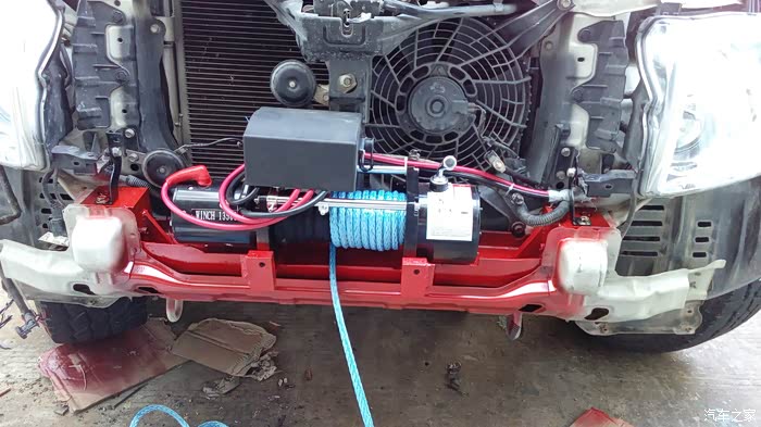

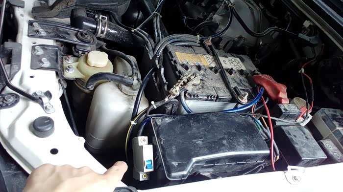

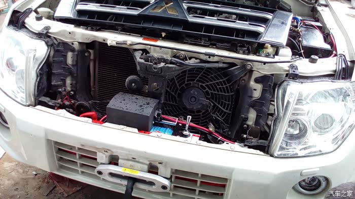

预防控制失灵,正极加装60A开关呗不时之需...
看到内裤了...
红色的底裤...
移动位置,加固车牌...
基本完工...
霸气么...

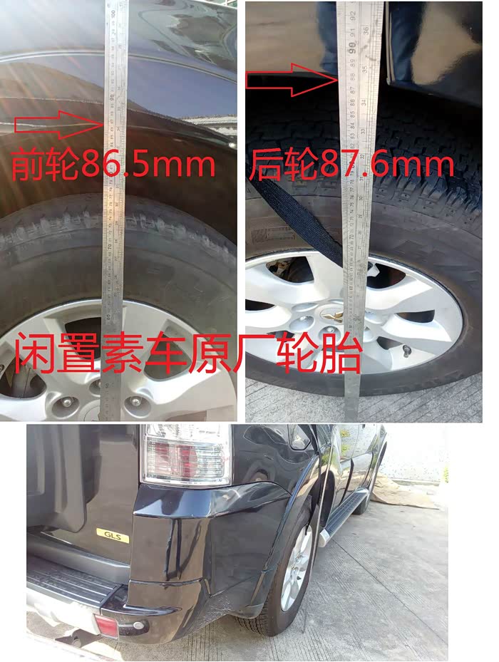

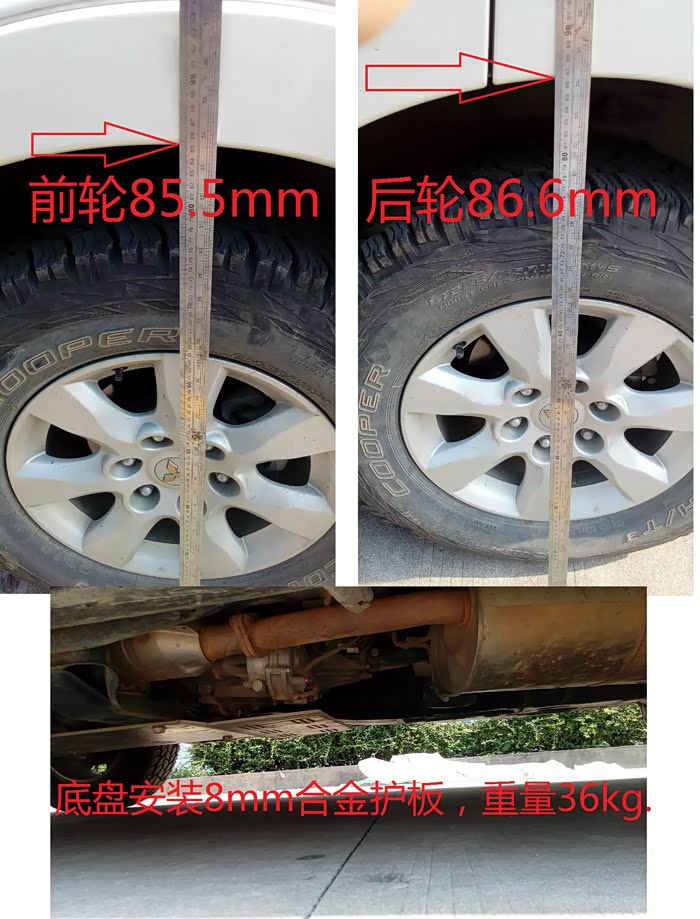

测量离地高度,整体下沉1CM,
绞盘=28KG
托架=12KG
底盘护板=35KG
不锈钢车顶架=22KG
累计增重约100KG
绞盘=28KG
托架=12KG
底盘护板=35KG
不锈钢车顶架=22KG
累计增重约100KG
此乃备用93之原厂尺寸对比参考...
