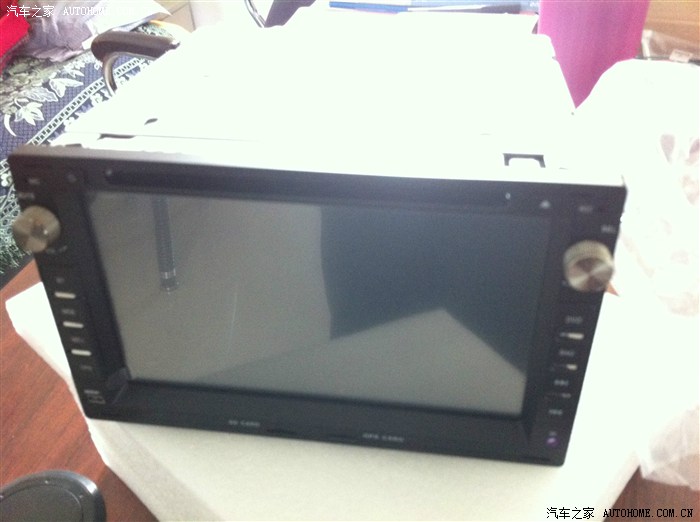

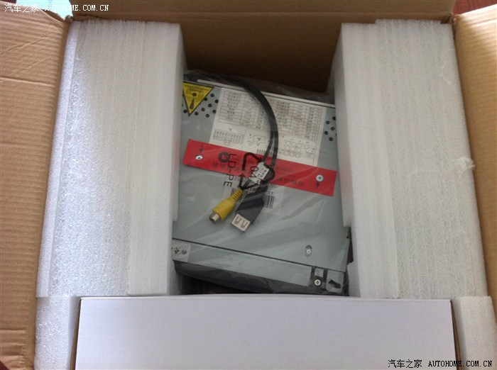

前阵子关注聚划算,居然有一款导航有帕萨特的,心动不已,仔细咨询了下,哎,不满足前两条,放弃了,但同时在页面上看到了另外一个品牌的导航,7寸屏,价格1280,于是就咨询了售后,说支持方控,哇,简直完美满足自己的需求,于是,在3.7日下单,美其名曰给小老婆买了生日礼物,哈,而且店家也3.8活动,貌似也就比以前便宜100,原来是1380。下手,等待,收货,拆箱不多说了,上图:

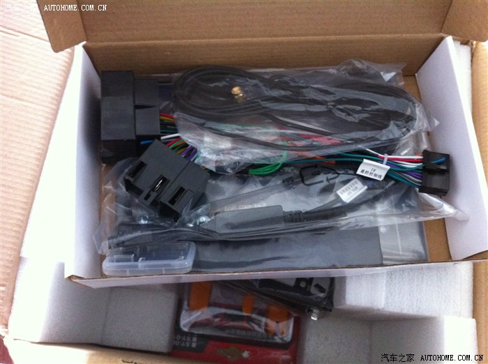

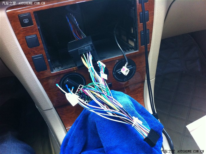

看到这盒线束,心里不爽很多,其实后面查了下资料,这种专车专用的导航很少能直接对插的,都需要转换线,不知道几千的飞歌或者其他大品牌的导航是直接插的不

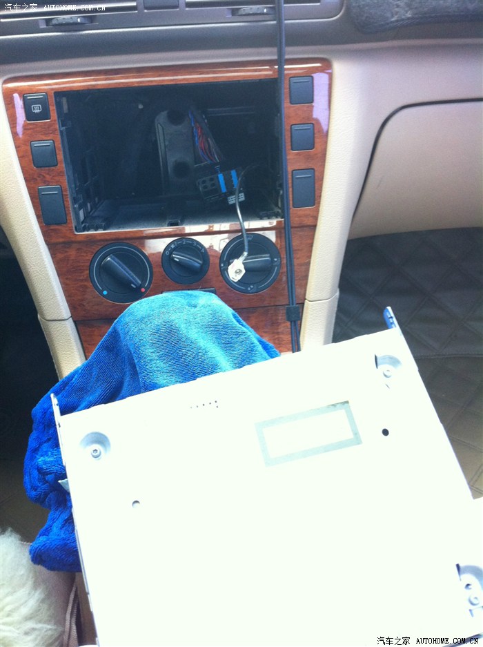

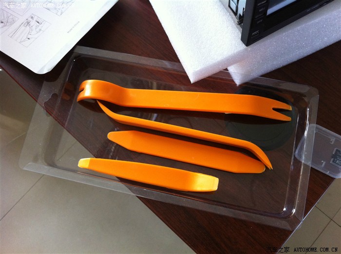

这工具真操蛋,专业一点好不好,也不看看啥导航,这个哪能用的上啊,害的我跑装修店借了俩专用工具,应该是4个卡子,师傅只找到俩,还好我动手能力强,找个铁片配合,拆下来了原来的cD机头
那块布子很重要哦,免得刮花了挡把,俺后面没注意还是挂上了,布子跑了
线束真的好大一坨,还好领驭的CD后舱空间位置大,随便塞得下

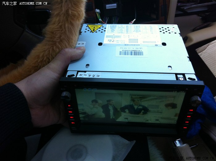

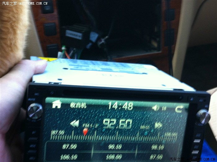

试机中,哈

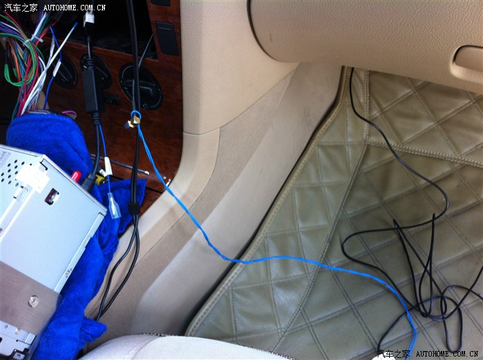

穿GPS天线到处有孔,很好弄

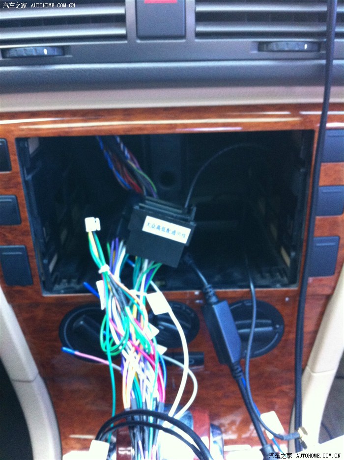

这张图里有两个地方大家注意了,以后要改车DVD的希望能用上,一个是和黑插头并排左边的一个白色空头,一个是右下那个黑色长条天线放大器,天线放大器上有个自动天线的蓝色线,一定要和导航显示出来的一根自动天线的线接上,售后说是供电的,给天线放大器,不然收音机干扰会很大哦。

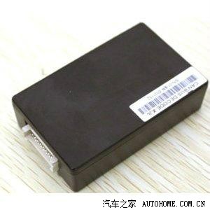

至于那个白色的空头,我就吃亏了,装好后,发现居然方控不可用,打电话给售后,说了好长时间,才发现原来是少了个CAN协议盒,就是要插这上面的。商家补发,昨天装的时候有忘拍照了,搜个图片补发
就是这个小盒子,低配的车就用不上了,我是要用方控,所以必须连,还有,领驭的控制是CAN协议,包括导航的小灯控制,不知道低配的车小灯是专门接线还是也是CAN协议控制,如果是就也要协议盒,不然晚上开小灯,DVD按钮灯不亮哦,这个盒子,直接插到刚才那个白色空头上就行,不大,后面有空间,这些都能轻松放进去

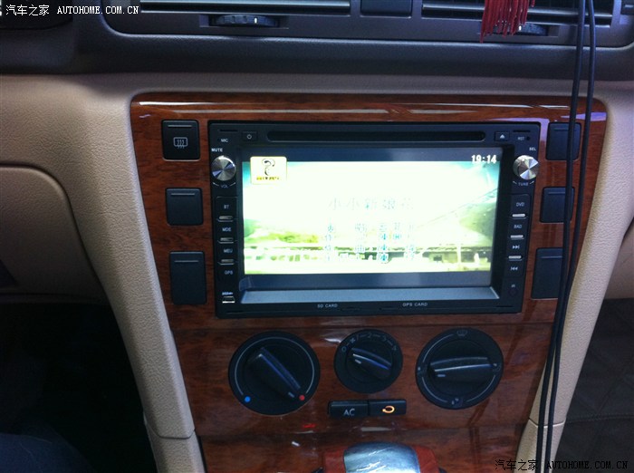

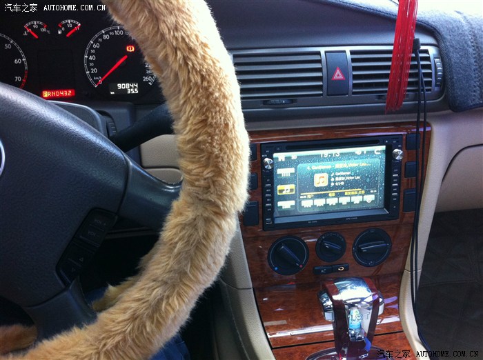

装好啦

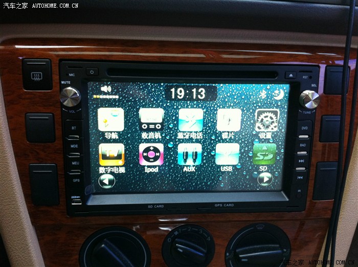

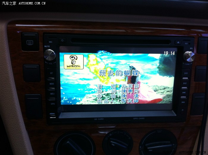

主菜单,功能很全哦,DVD,sd,usb该有的都有了
哈,有图了哦,高端大气上了点档次,新车就别鄙视我了哦

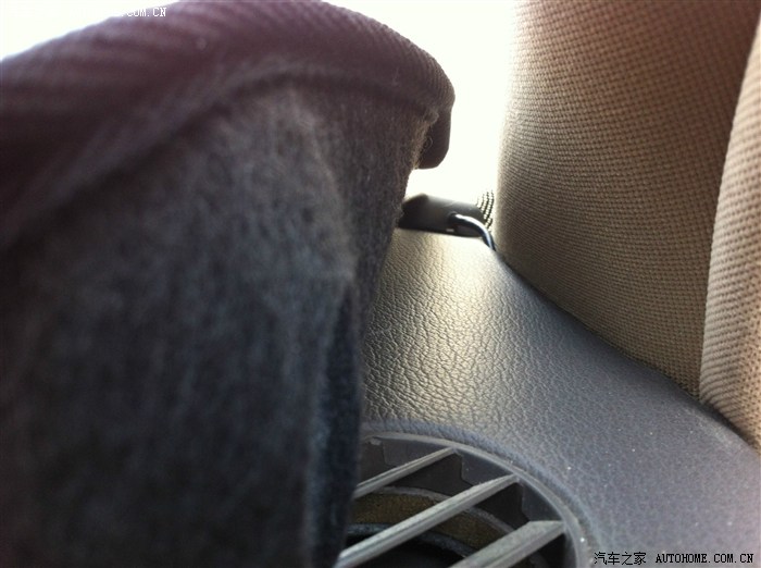

导航天线,哈,在右前角呢,很好装哦,左边是啥,看下图吧

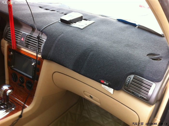

传说中的遮光垫,俩作用,一个防反光,一个防晒,哈,也专车专用哦

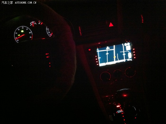

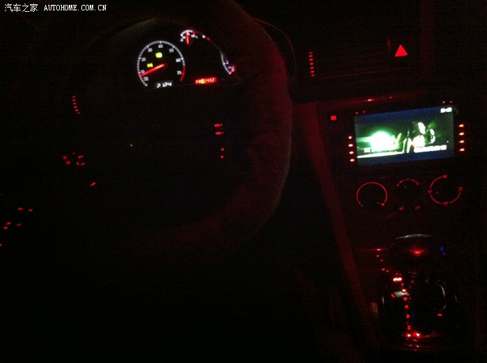

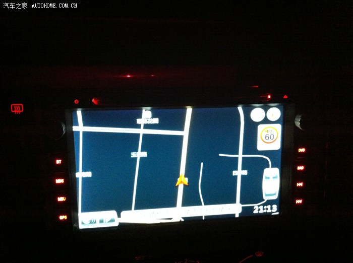

晚上试车,导航切换到夜间模式哦,不刺眼
红色的按键灯,和原车很搭调哦

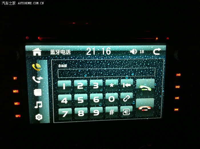

车载蓝牙
非常喜欢我的领驭,晚上效果真不错,拍不全,头顶还有好几个按钮灯,哈

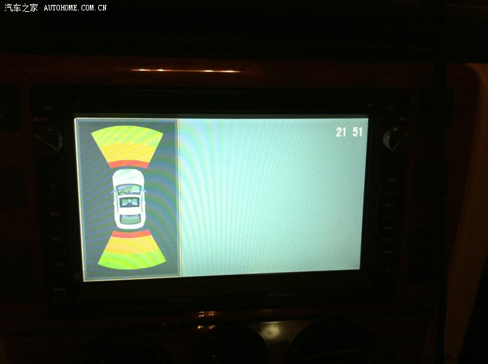

这个是装了CAN协议盒后出来的,问了厂家,说是检测前后倒车雷达的,貌似我车后雷达他能显示,还没好好试,说这个主要是迈腾用的,通用模块哦,可惜了我们车舒适模块简配了,所以CAN里油耗等信息都没有,下次再研究下,改装下舒适模块,看DVD能显示出不,就不用折腾仪表盘了,哈

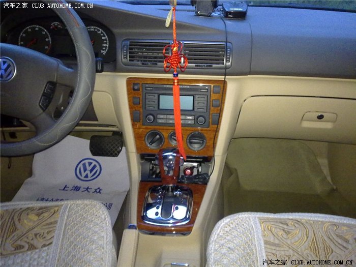

纪念下原车的cd吧,六碟也报废了,碟仓后备箱躺着吧
