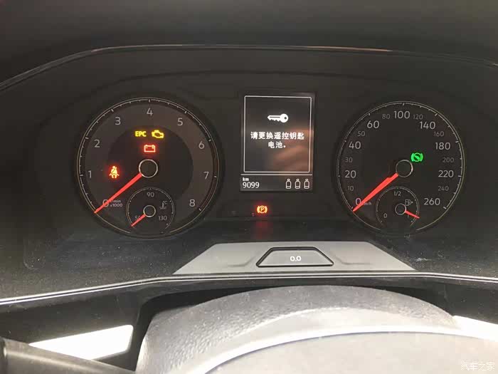

上个月的某一天,我拿着钥匙去开车,小朗刚通上电,中控屏上不一会就出现了一个从来没见过的图标,上面显示“请更换遥控钥匙电池”以及一个小钥匙形状的图案,这我还是头一回见,一开始还以为蓄电池出了啥问题了呢,后来才反应过来原来是钥匙没电了。怎么就没电了呢,我这小朗才开了一年半还不到呀……除了出现这个图标之外,开关锁和一件升降窗的功能丝毫没有受到影响,信号接收范围也很远。为了防止某天突然出现钥匙无法使用的情况发生,我还是决定及时将电池更换掉,防患于未然嘛。

每次上车启动电源都会显示这么个图标和提示,需要更换电池了,一直不知道这是个什么原理。

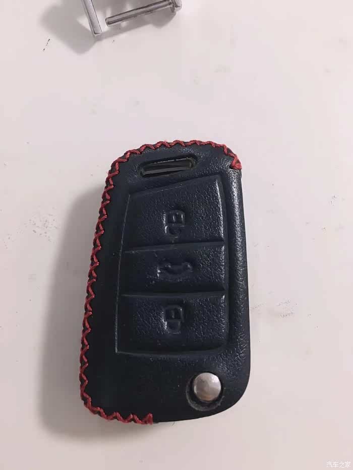

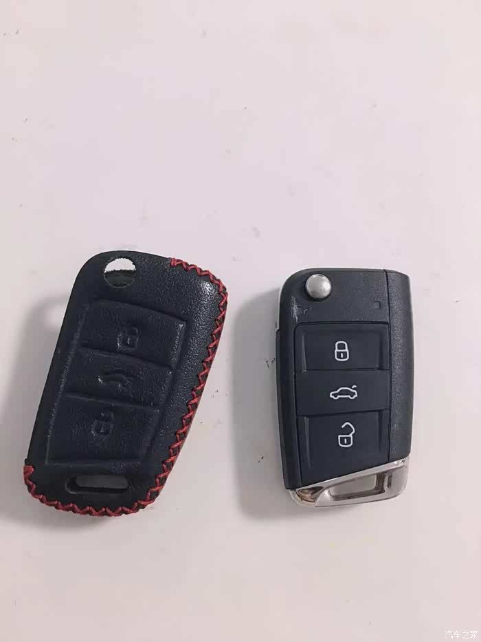

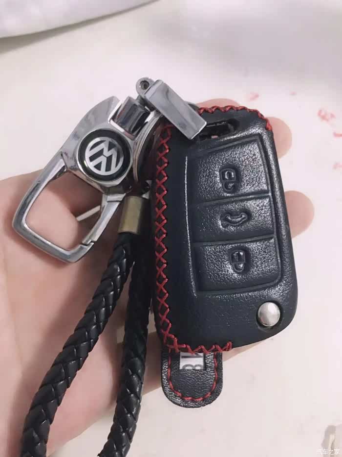

给小朗遥控钥匙配的“皮夹克”外套,虽然不能遮风挡雨,但是还是有一定的保护作用的。

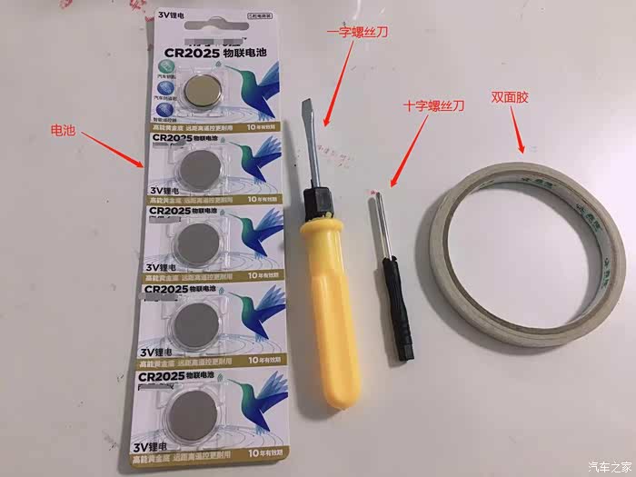

首先准备所需的工具和材料:电池一个、一字螺丝刀和十字螺丝刀个一把、双面胶若干。
电池是网购的,十元五个,是不是很划算~

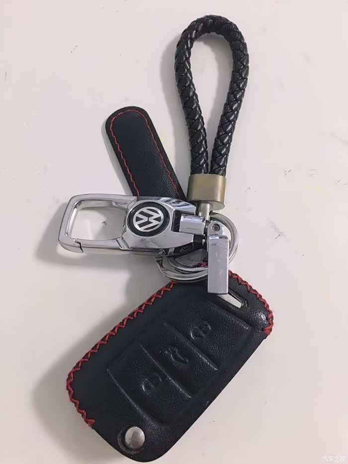

第一步:用十字螺丝刀拆下钥匙扣
第二步:将皮套从钥匙上撕下,之前是用双面胶固定的。

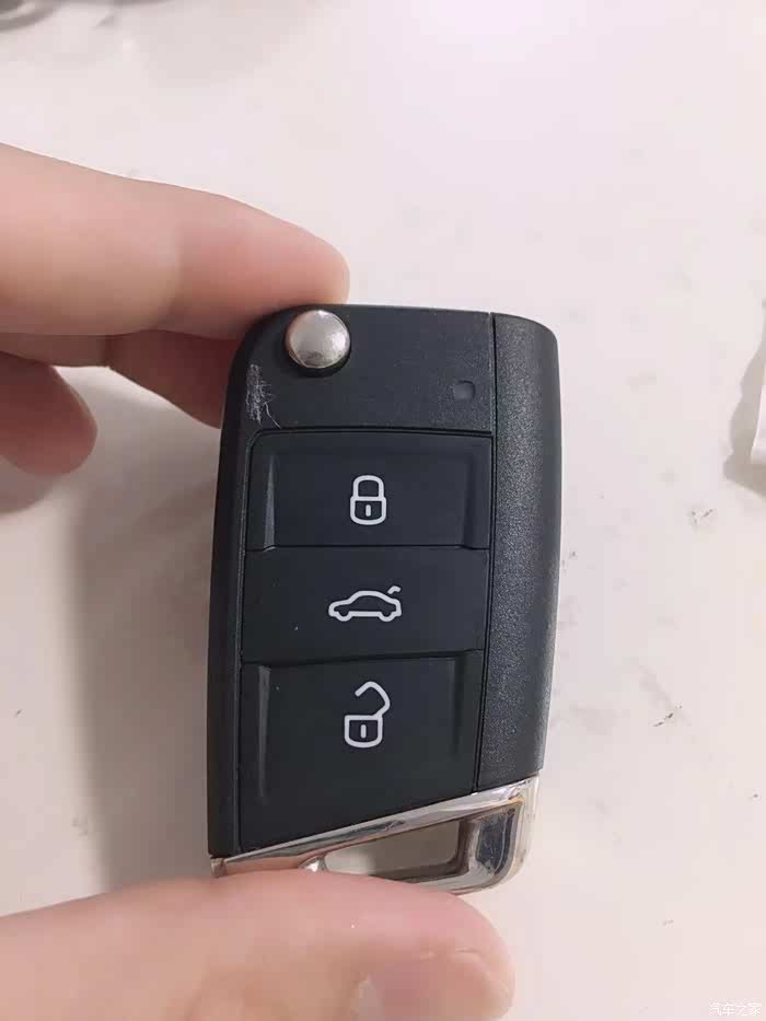

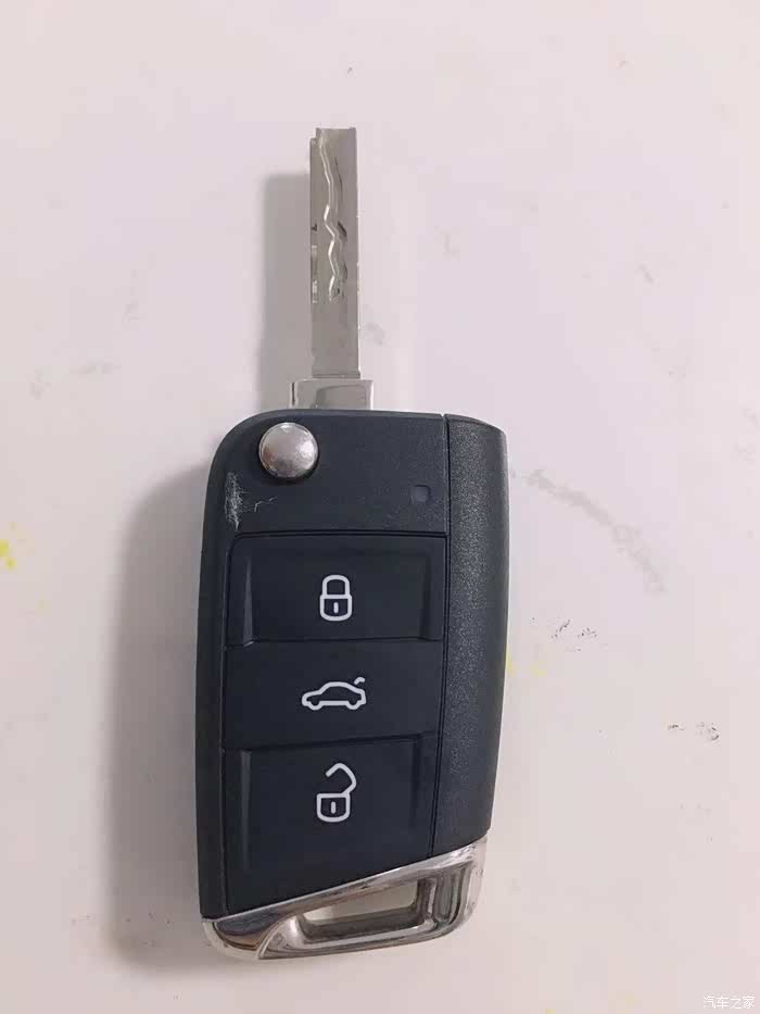

第三步:此时钥匙完全露出来了,按下按钮,将钥匙弹出。

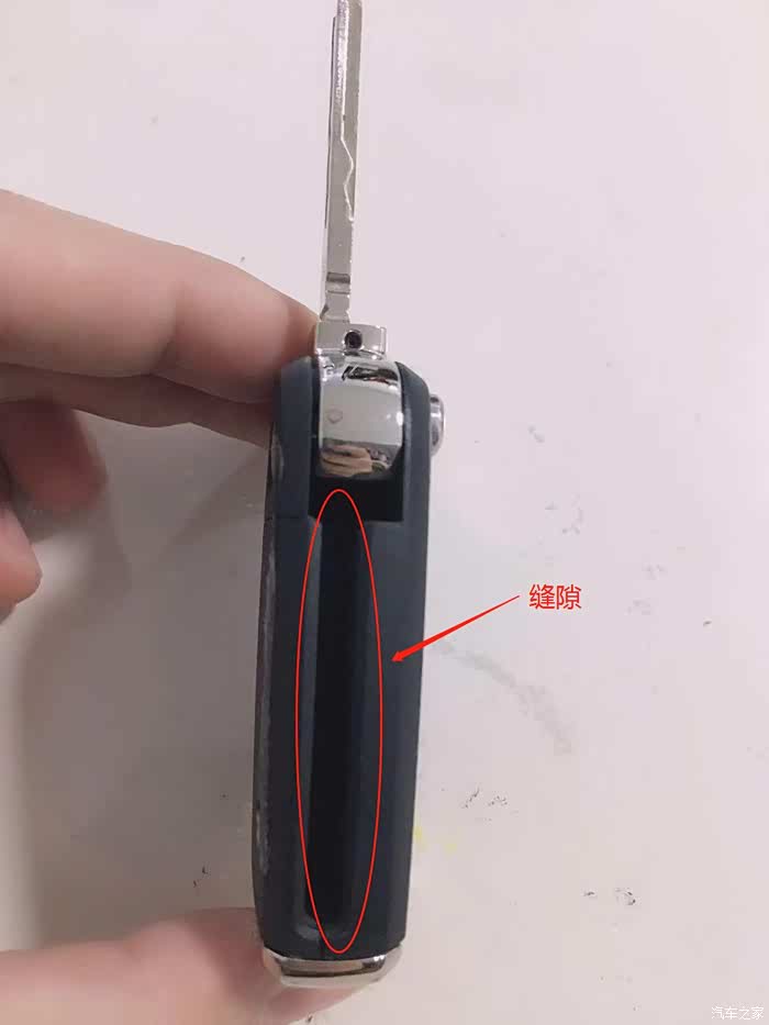

此时钥匙侧面会出现一个缝隙,这个缝隙就是放置机械钥匙的。

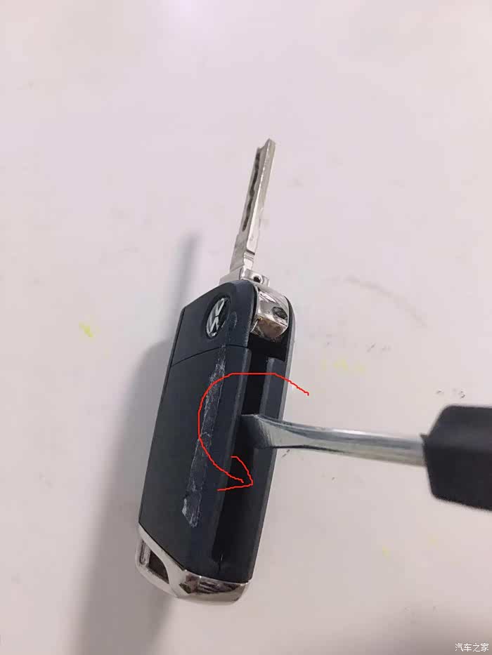

第四步:拿出一字螺丝刀,将前段插入缝隙中,逆时针旋转,注意一定要轻柔,一定要慢,否则极易损伤盖板,造成不可挽回的损害。

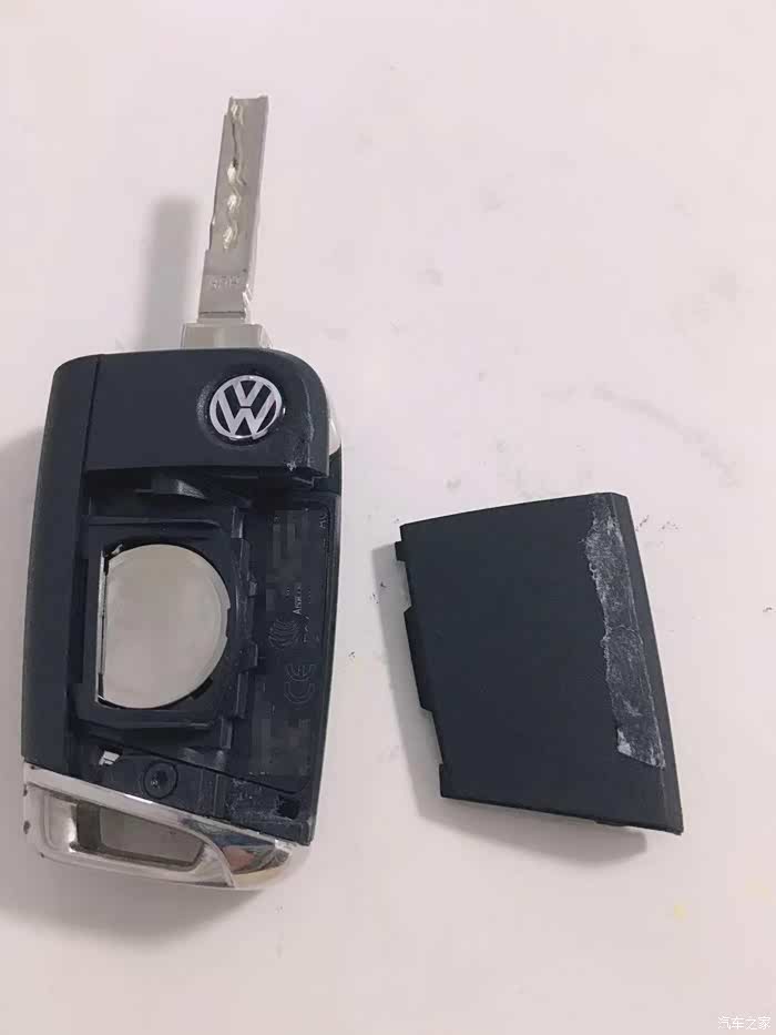

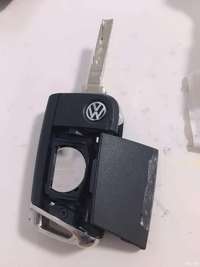

这时电池盖板就被我们撬开了,缝隙变大

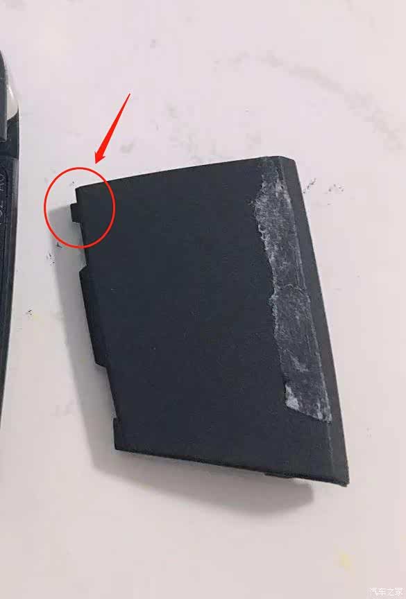

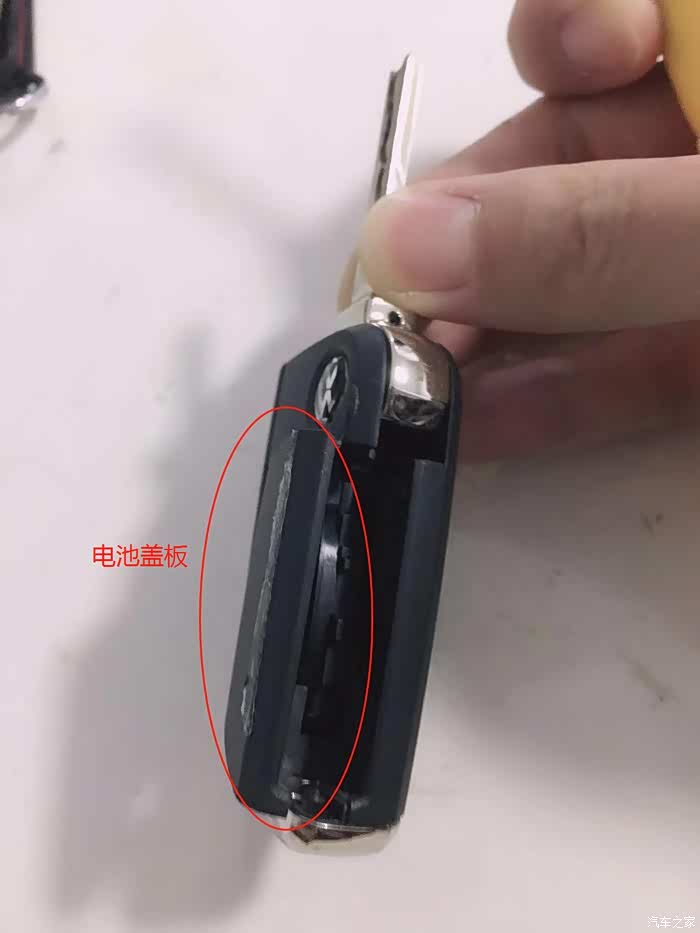

第五步:将盖板从钥匙本体上取下
特别要注意电池盖板上的这个小部位,在撬开盖板的过程中,如果用力过大,极易损坏此部位,盖板就合不上啦~

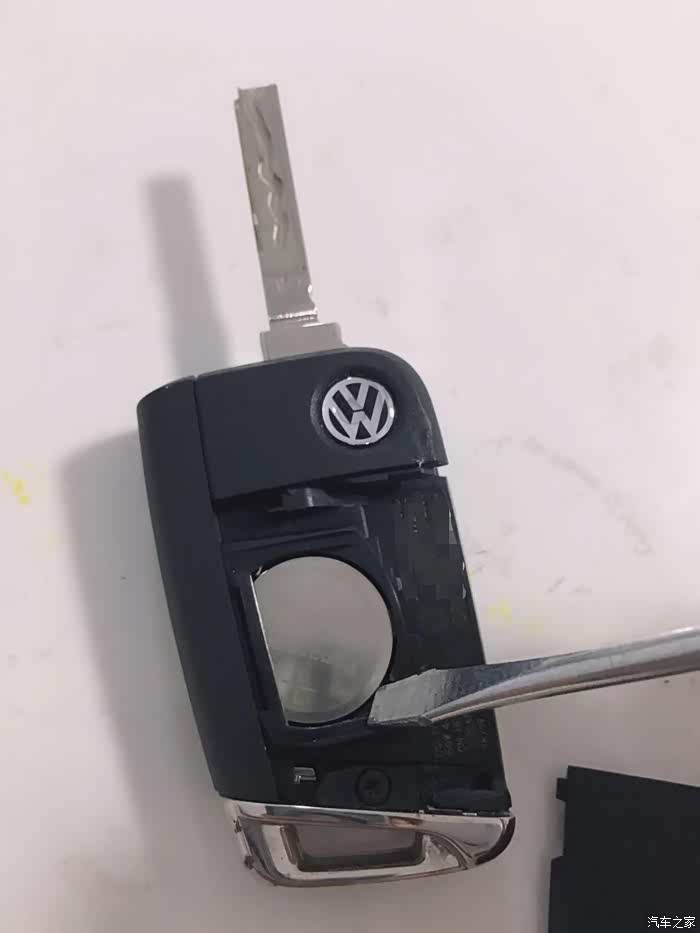

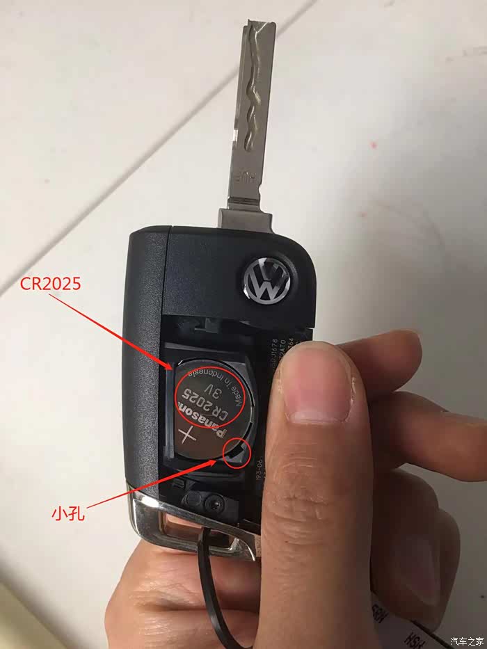

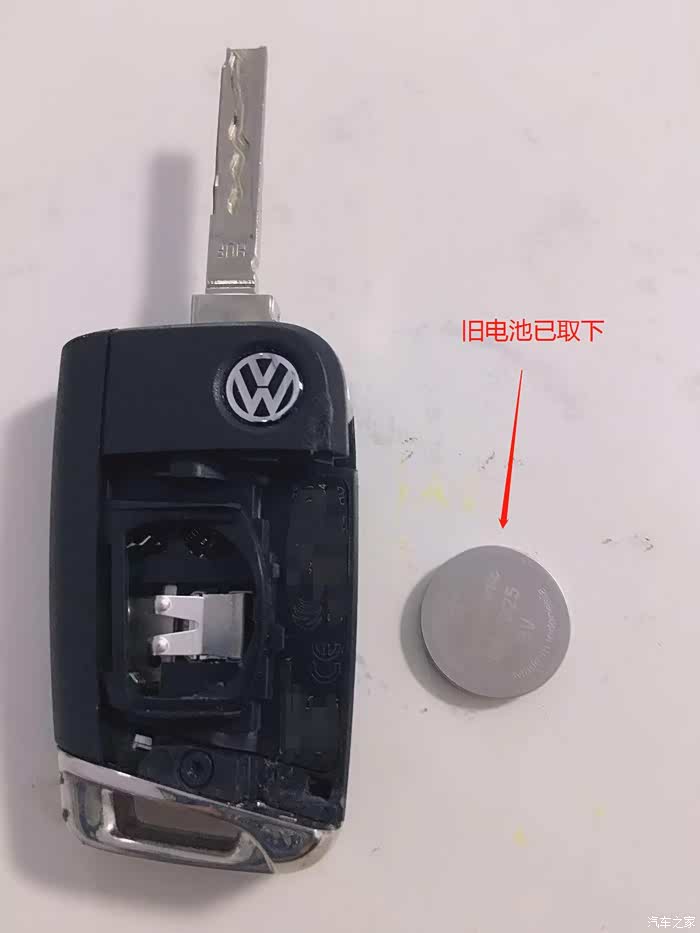

让我们来看一下钥匙里面的庐山真面目:一块松下的CR2025型号纽扣电池,电压3V,注意:这上面有个小缺口,我们下一步要用到它。

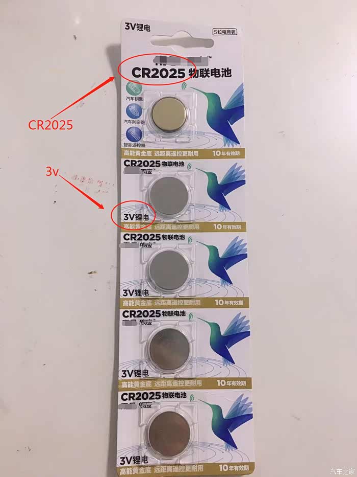

核对一下我们买到的电池,虽然品牌不同,但是也是CR2025 3V型号的,错不了了
有效期还挺长,看来屯着也不会过期了。
第六步:用一字螺丝刀从我们上面提到的那个小孔位置去撬动电池,动作要轻柔
旧电池被成功取下啦~不要乱扔哦,它可是有害垃圾!
第七步:装上新的电池,大小合适,完美~
第八步:合上盖板。
