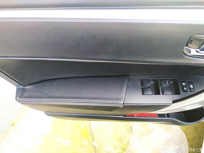

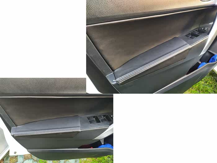

废话不多说,先上改装后的效果图,上图是原车的织布内饰照片,下图是改装完成后的皮质内饰照片。除了视觉上来说更上档次了一点,还有就是织布内饰容易吸灰尘,而皮质内饰就没有这个问题,而且防水防尘容易打理,脏了之后用擦车巾擦一下就OK,非常方便。
改装后的皮质内饰

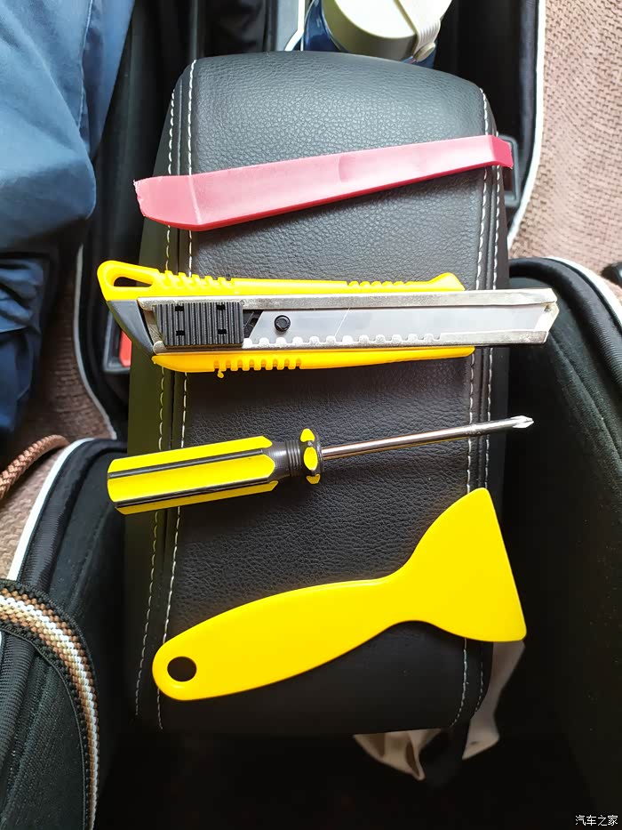

所需材料工具
这里就将所有的材料和所用到的工具全部列出,总结一下这次改装过程,方法比较简单,但是如果追求外观漂亮一点的话就需要花一点时间。别看仅仅花了一百多块,但是效果个人感觉还是很不错的,下面就详细说说我的整个装饰改装过程吧。

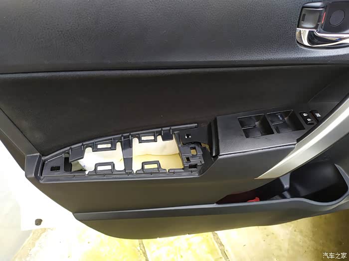

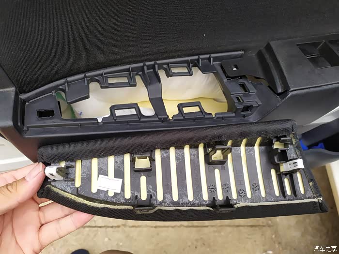

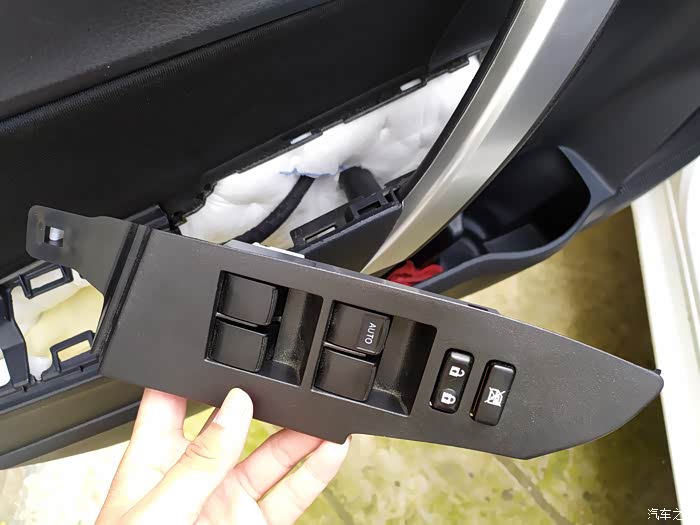

第一步当然就是拆,需要把车门把手拆下。车窗控制按键面板也需要拆下,这里主要是为了方便门板内饰的改装。

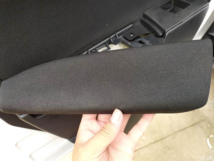

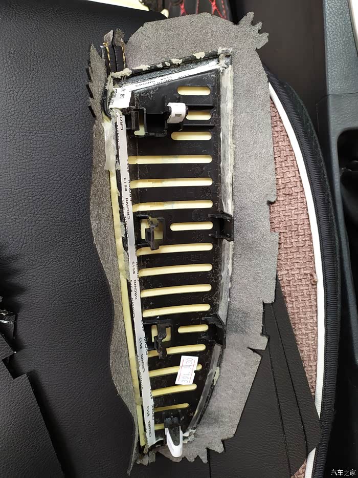

车门把手原车织布就是这个样子,里面有海绵,这里我简单粗暴了一点,直接把织布和海绵全部撕掉了,讲道理可以保留海绵只拆织布,这样皮质包裹在海绵上,填充效果和柔软性更好一点。

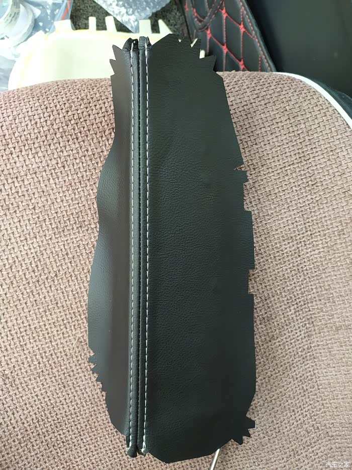

将双面胶贴在把手上面,然后将皮套粘在把手上,注意调整好位置。
为了追求美观,皮套粘上后尽量舒展平整

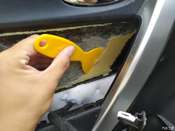

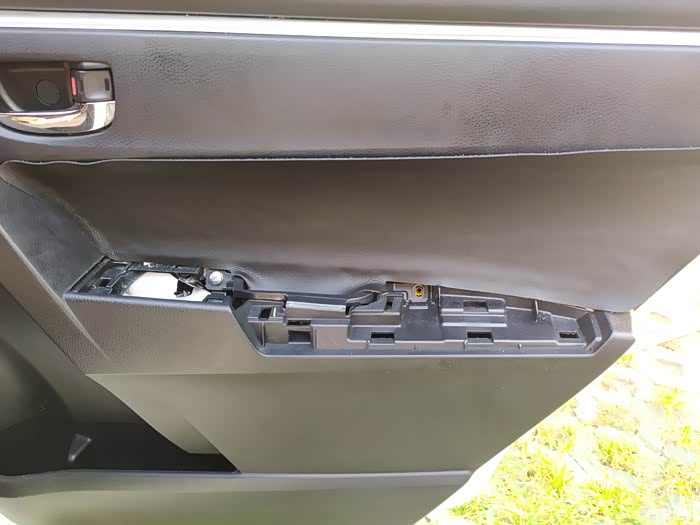

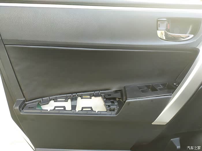

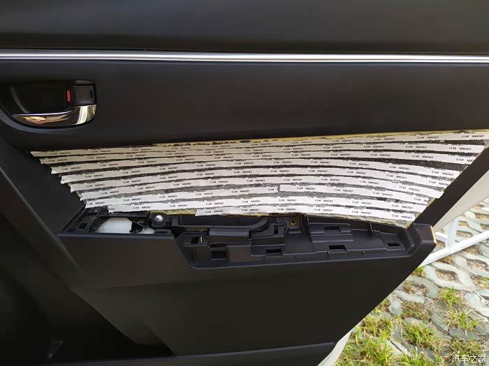

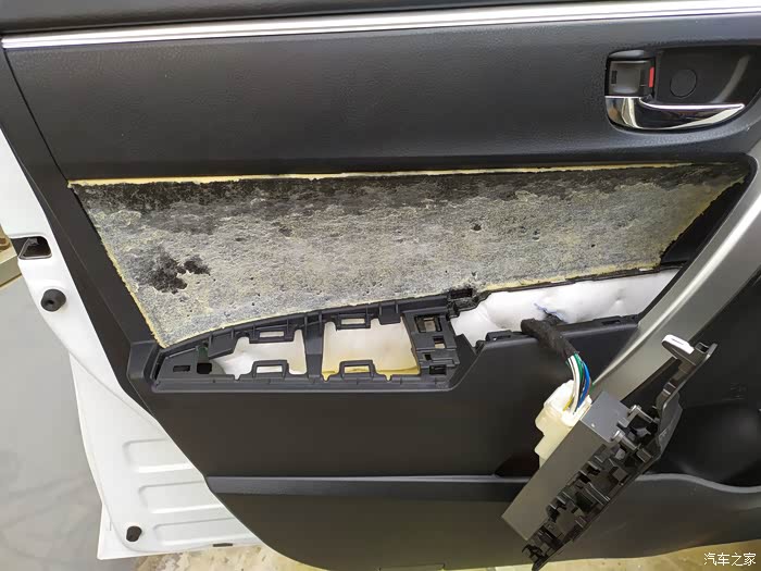

车门板上的织布同样也撕掉,不过这里海绵也去掉了,保留的话效果会更好一点。

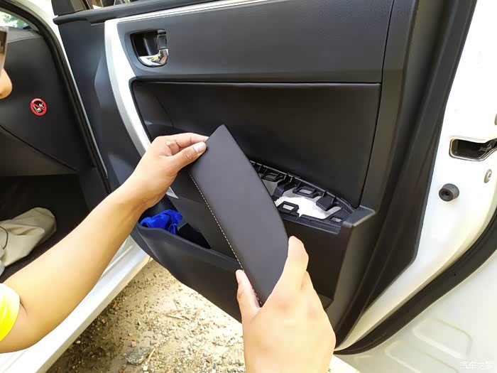

同样沾上双面胶

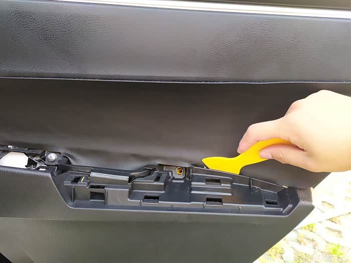

车门板皮质皮套粘贴后

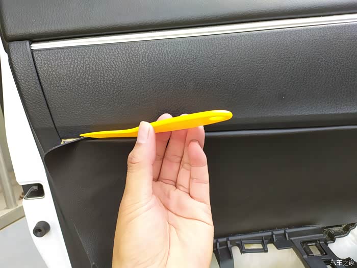

用塑料撬板将多余的皮质塞到门板接缝里
车门板皮质安装完毕

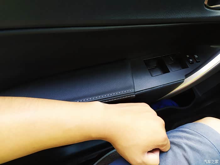

车门板皮质套和扶手皮质套粘贴完毕,整理平整,然后再将扶手和车窗控制按键面板装回,这样一个车门就搞定了,其他三个车门方法完全相同。如果要追求外观尽善尽美的话,当然就要更花费一点时间了,慢工出细活……
车门饰板皮质外套改装完毕……
在这里总结这次皮质装饰,效果还是很不错的,内饰外观上提升一丢丢,而且耐脏容易清理,改装花费也非常便宜,自己动手亲历亲为节省成本,改装完毕更有成就感……如果有同样想法的车主,或许也可以试试哦。
