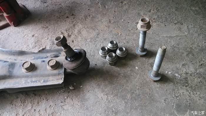

拆下支臂连接螺栓,三个有19梅花扳手或者套筒

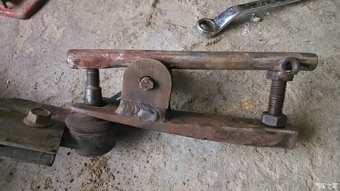

下支臂球头比较难拆,做了一个专用工具

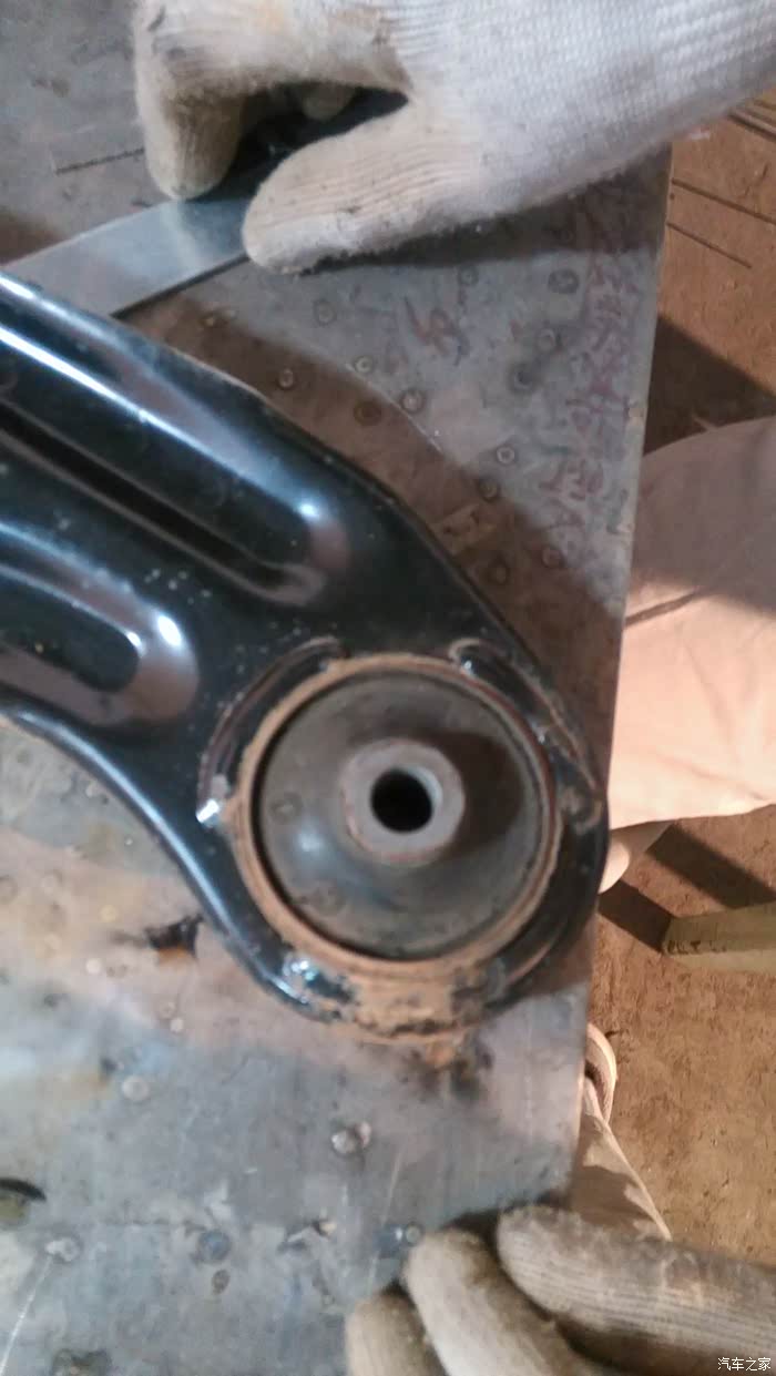

拆下后发现胶套没问题,应是设计问题,时间长了不掉才怪
修复包边

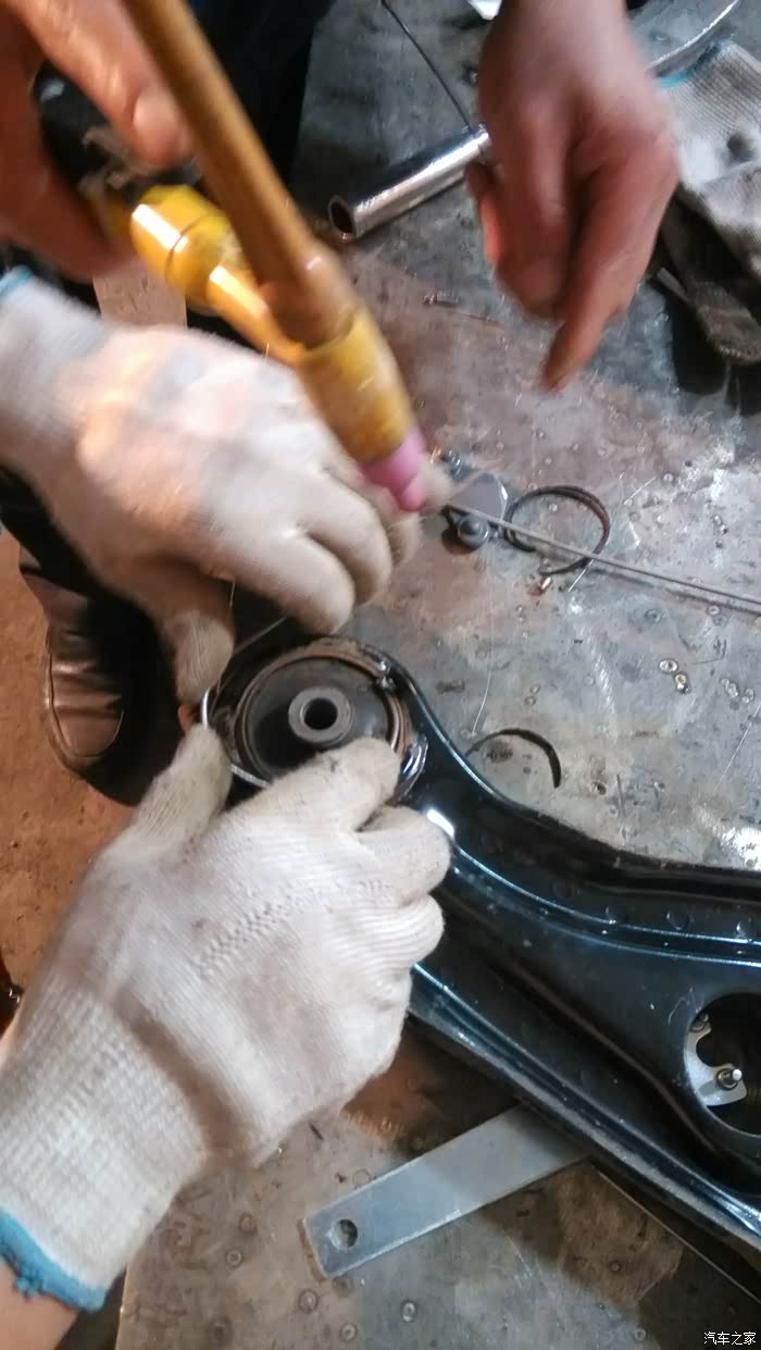

不锈钢电焊条敲碎
用氩弧焊把焊条沿着套边焊上

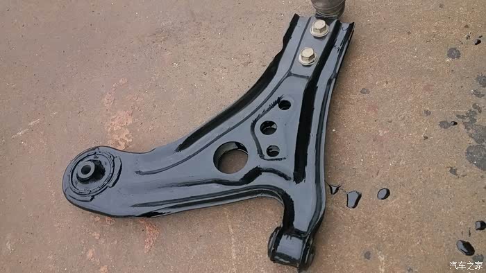

完成后的样子
油漆,
装上后使用置今半年无任何问题,发与欧友共同探讨,不喜勿喷。
