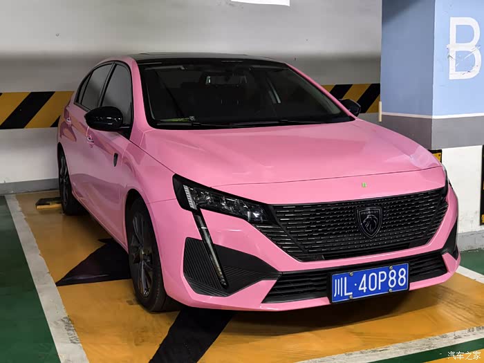

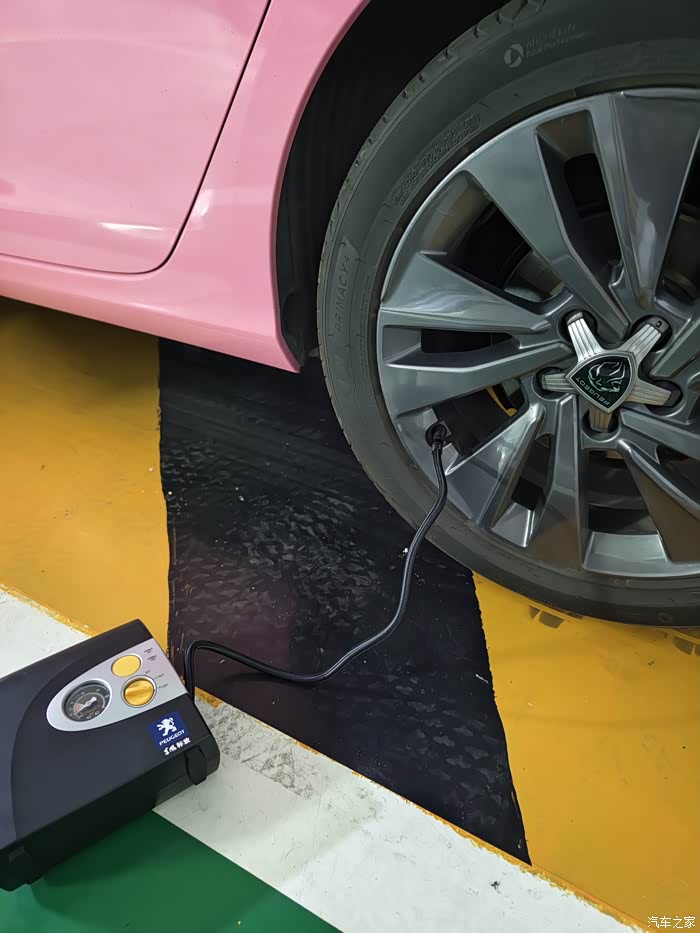

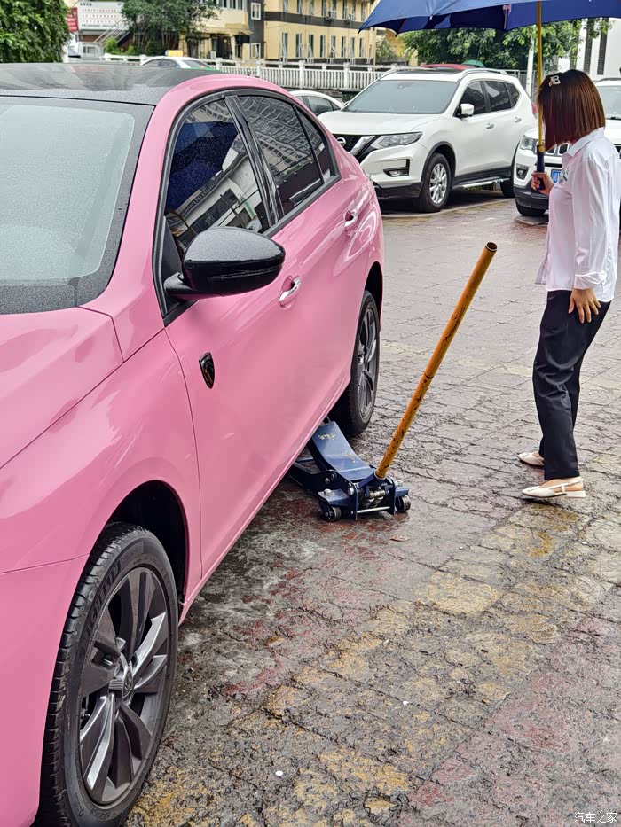

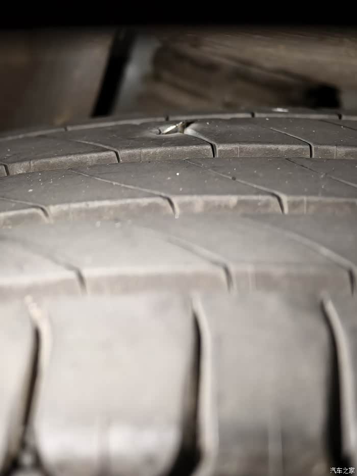

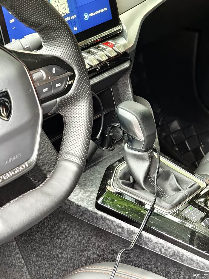

昨晚开408回家的时候,听见轮胎哒哒哒的声音,一开始以为是卡石子了,结果一检查是扎了钉子,由于太晚了补胎店都下班了就把车停在地下车库里,想着今天早上一早就去补胎。早上去开车的时候发现后轮已经完全没气了,不过好在我有车载充气泵,赶紧拿出来给轮胎充气,我这个充气泵是点烟器取电的,虽然个头大一点但是比充电式的更稳定,不用担心没有电充气泵不工作,充气泵的稳定性的优先级肯定是大于便携性的,建议大家都在车上放一个有备无患。
停在地下车库的小狮子
小狮子的脚扎钉子啦

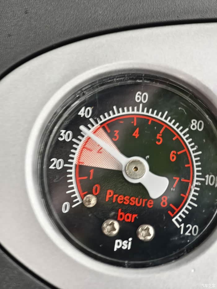

用充气泵打点气再去补胎
点烟器取电永远都不用担心没电
补到2bar压力就差不多

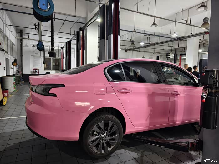

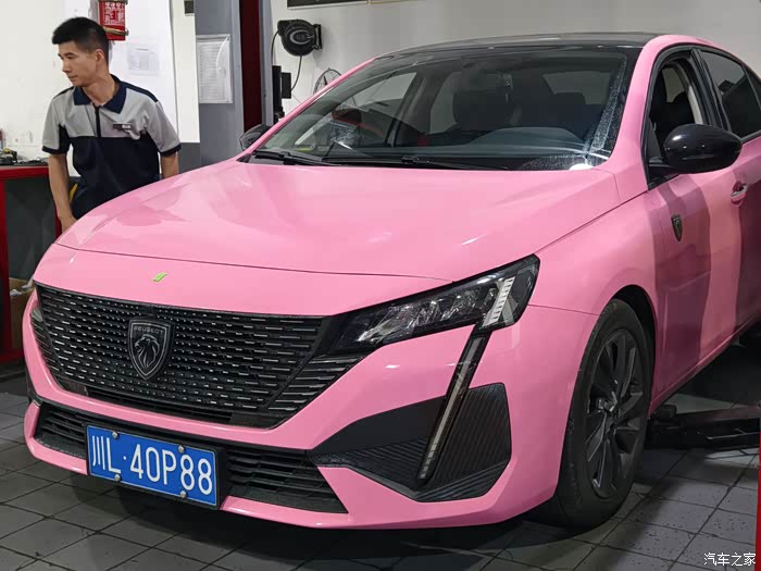

最先想到的是去售后补胎,师傅拆下来看了下说我的钉子的扎口有点大,推荐用蘑菇钉补胎更稳妥,而售后只有贴片补胎建议我去外边轮胎店补,怕我轮胎没气还给我补了一点压力,不得不说售后的师傅挺负责的。我的轮胎是米其林,正好附近有一家米其林轮胎店,报价蘑菇钉补胎价格为60元,网上对比了是正常价格,就让师傅开始补胎。
售后师傅检查

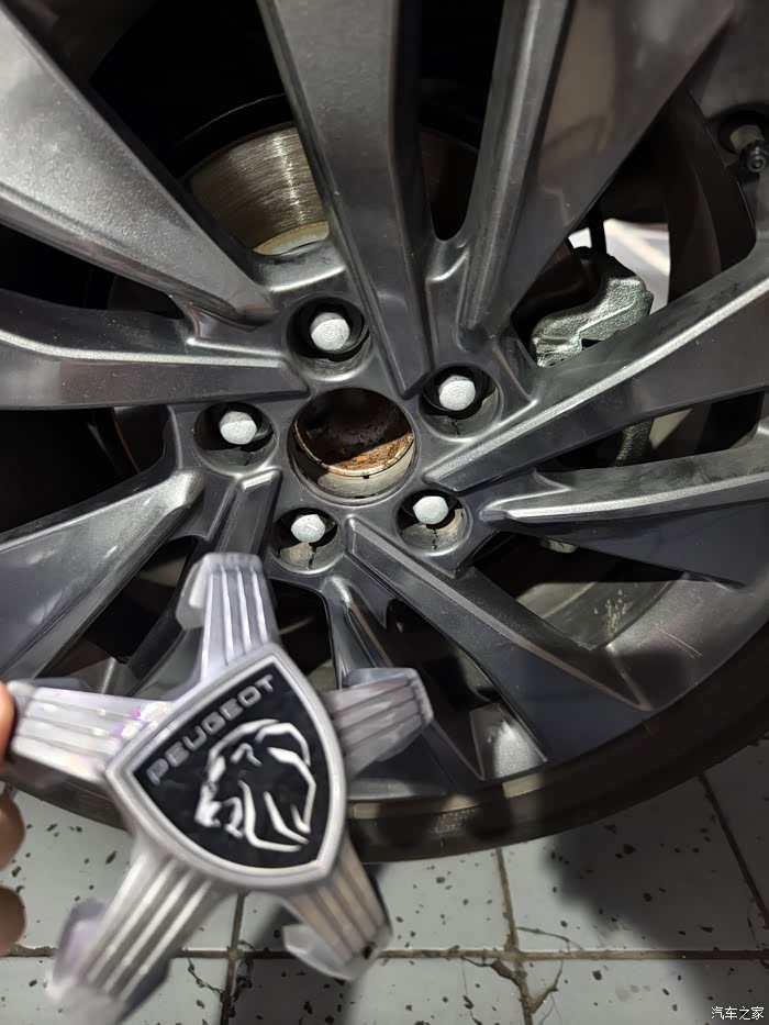

后备箱里有拆轮毂盖的工具
轮毂盖拆下来了
售后的环境确实好

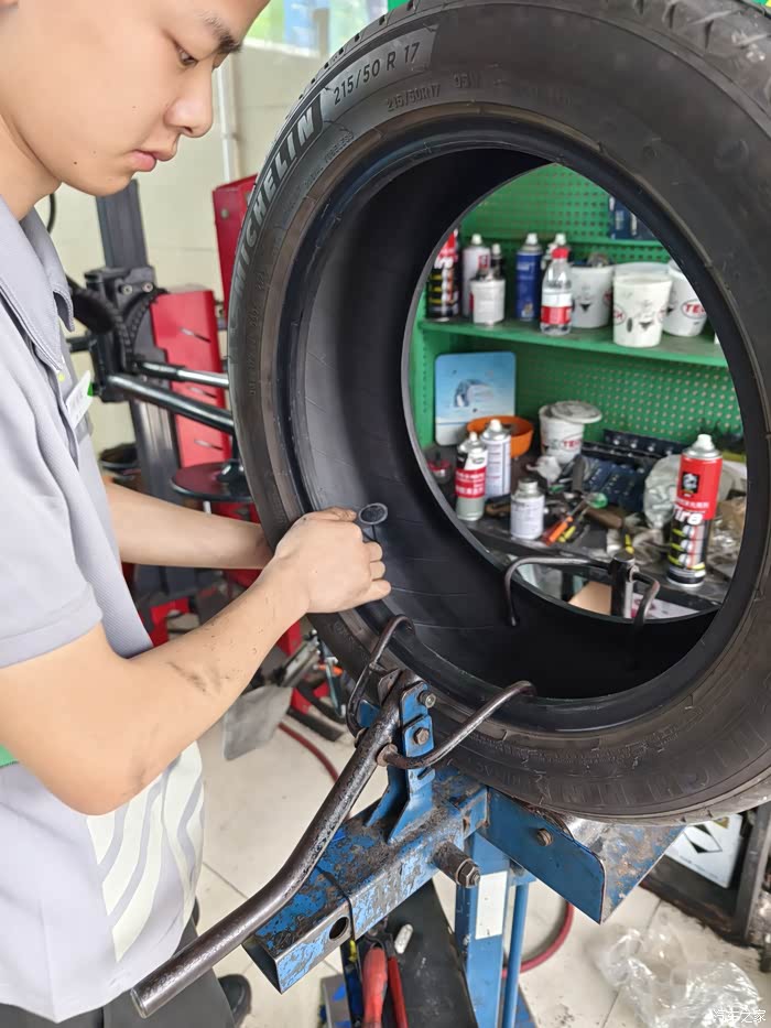

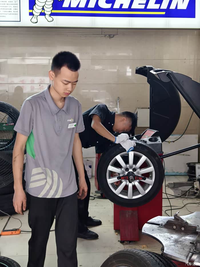

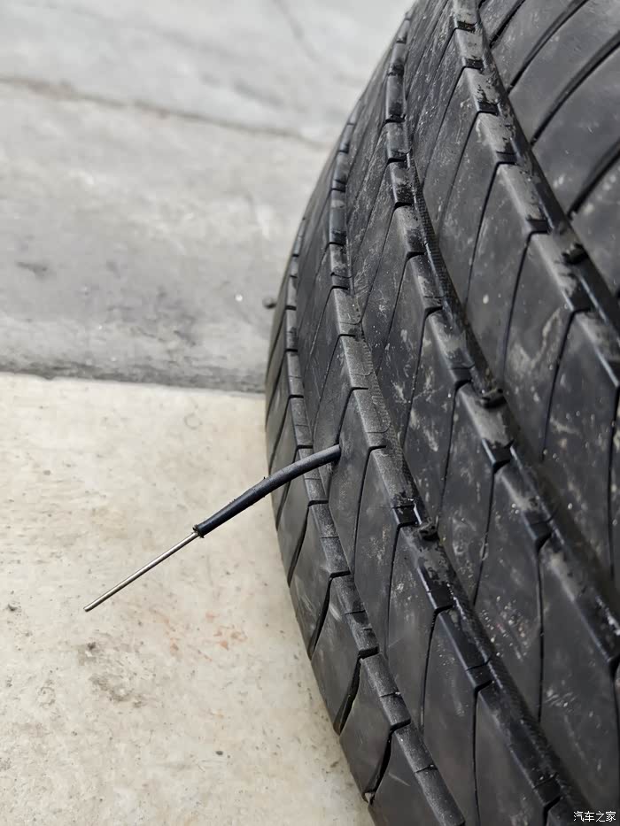

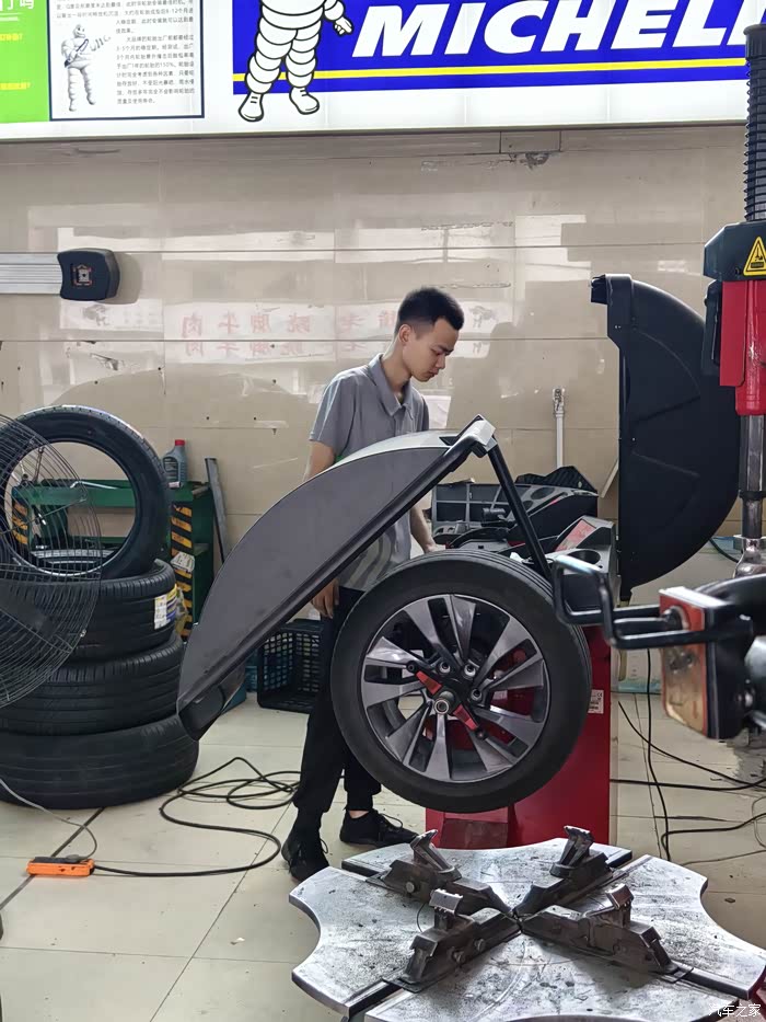

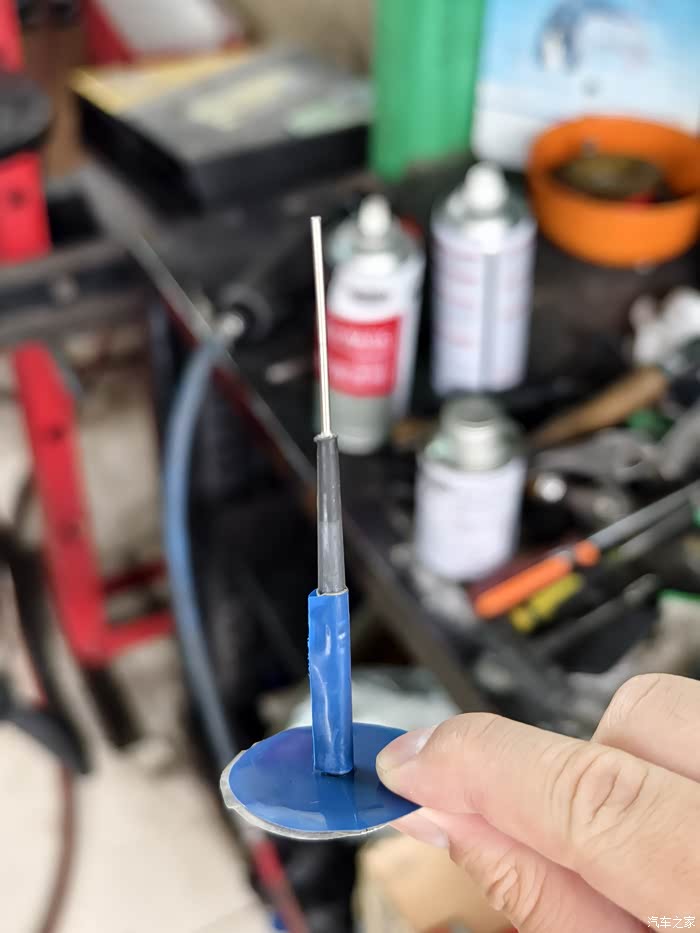

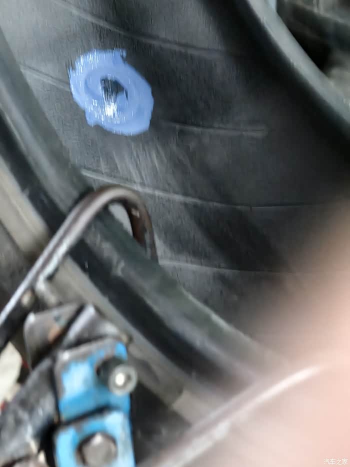

蘑菇钉补胎的程序和贴片补胎是差不多的,先是把扎轮胎的钉子拔出来,然后处理扎口和打磨轮胎内壁,打磨是为了让蘑菇钉更好的贴合轮胎,接着在打磨的地方涂抹硫化剂后将蘑菇钉穿过扎口贴住轮胎内壁,用一个滚轮把蘑菇钉压实,再涂抹密封胶。这些做完后把轮毂装上充气,用肥皂水测试气门芯和补胎口没有漏气,剪掉多余的蘑菇钉后上机器做动平衡,最后把轮胎装回车上。别看补胎师傅年纪小,技术倒是挺熟练的,二十分钟就补好了,看到师傅扎实的技术,感觉补胎的60元花得很值得。
蘑菇钉补胎
涂抹密封胶
别看师傅小,手艺还是过硬的
做动平衡

贴片补胎:目前最常用的补胎方法,优点价格便宜操作方便,适用于轮胎正面1-2毫米的扎口,价格一般为30元,
蘑菇钉补胎:如果说轮胎扎口超过3毫米就需要蘑菇钉补胎了,补完之后轮胎外侧有一根橡胶条堵住避免泥沙石子进去扎口影响补胎效果,耐久性比贴片补胎更持久,适用于轮胎正面3-6毫米的扎口,价格一般为60-80元。
蘑菇钉补好后就是一条这样的胶条凸出来堵住外胎
喷上肥皂水检查是否密封
这就是蘑菇钉
热补轮胎:利用高温加热重塑轮胎的橡胶以及帘布,基本恢复被扎前的轮胎强度,对轮胎店的设备和补胎师傅的手艺要求高,适用于正面以及胎侧大多数伤口,当然价格也最贵,一般都是150元以上。

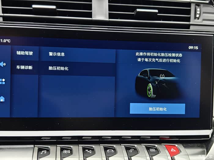

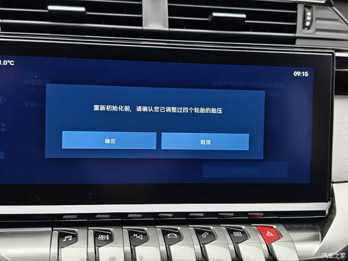

补胎之后初始化胎压,下次轮胎压力不足的时候才会提醒
