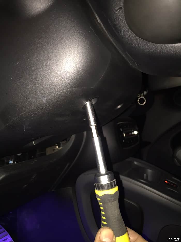

拆掉方向盘下护盖两颗螺丝

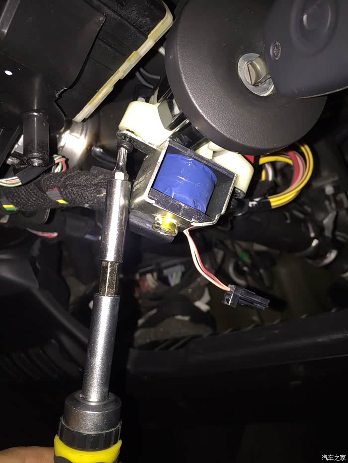

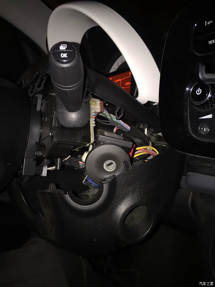

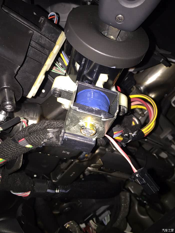

拿掉下护盖可以看到电磁阀位置。拔掉电磁阀插头,拧下两颗电磁阀螺丝。电磁阀就拿下来了。

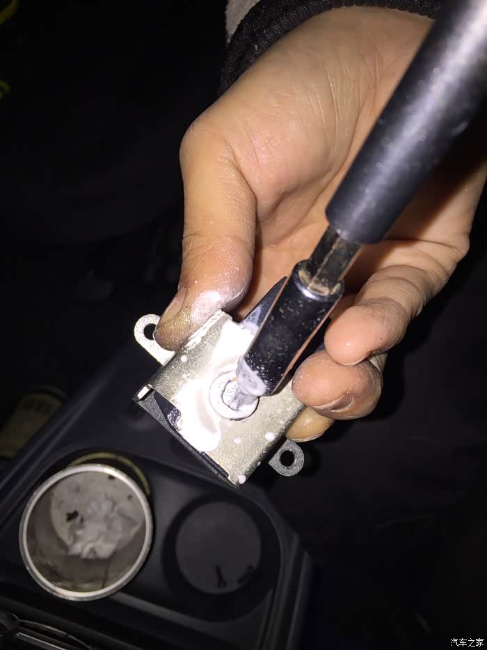

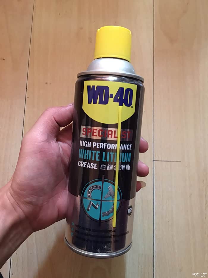

使用WD-40对电磁阀柱头和柱底进行润滑。
图中左侧尖头就是柱头,就是它卡住了钥匙才会拔不出来。(用工具顶着它就伸出来)
喷一点WD-40对电磁阀柱头进行润滑(松开后电磁阀柱头就缩回去了)
柱底也要喷一点进行润滑。喷好用手来回推动电磁阀柱体让它来回滑动,手里感觉非常顺畅后就可以了。
然后装车拧好螺丝插上插头就可以了。
