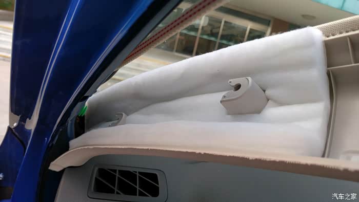

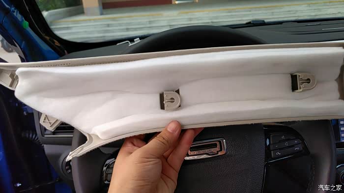

观致公司使用的隔音棉质量不是一般的好,国内合资车型根本和观致用的隔音棉没法比
比大拇指还厚的隔音棉

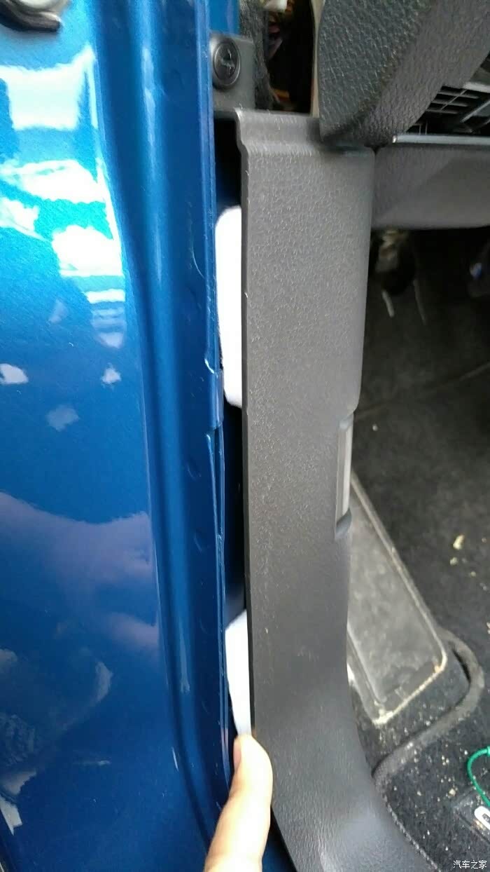

车身钢板为三层中间一层是包裹的两层厚度

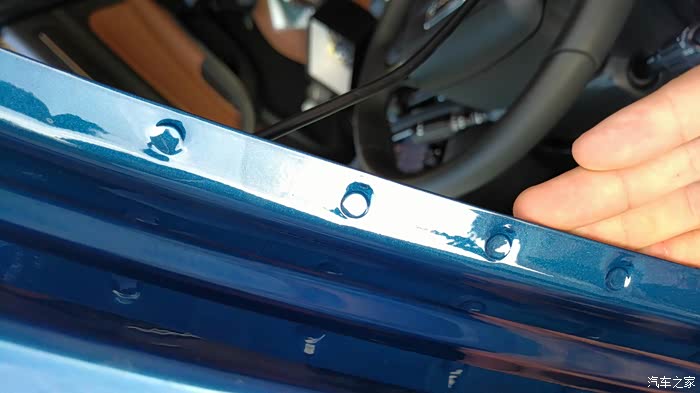

全车都是机械点焊,焊点均匀,间隔匀称

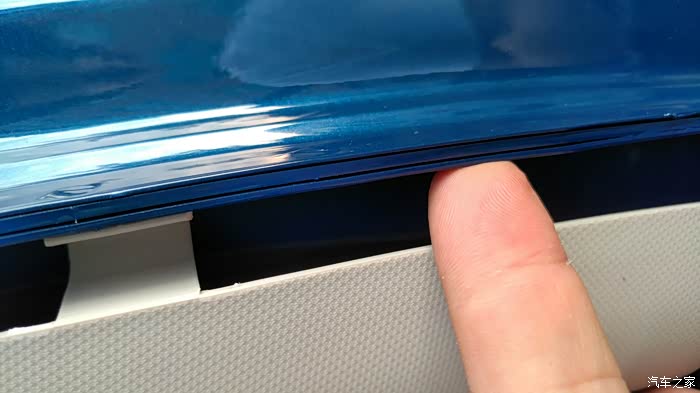

车辆地盘拆掉胶条后,通过缝隙也可以看到和A柱位置相同的隔音棉

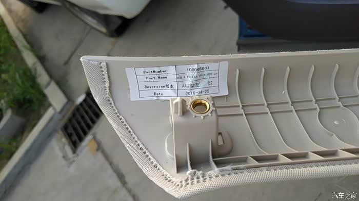

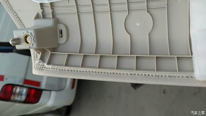

两侧A柱塑料件外侧是用纯棉耐擦洗布包裹,能起到一定吸音作用,看着很上档次感
塑料件材质不是废旧塑料,无异味,颜色匀称,厚道

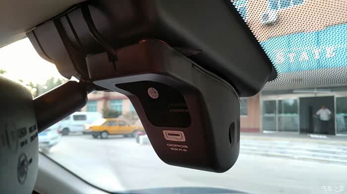

本次加装这款行车记录仪要是叫我估价的话不超过400元带32G高速闪迪卡,只因为上面有观致的logo,产品质量有待于日后考验。

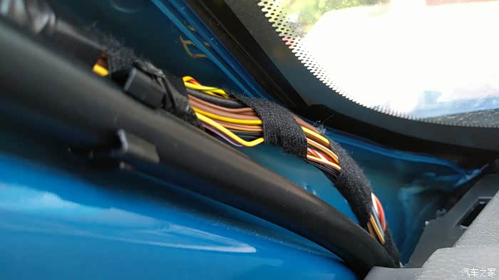

通往天窗顶部供电电源线,使用绒布胶带缠绕较少
大部分先都是裸漏的
学电器的同学都知道绒布胶布起到防震降噪耐高温,耐磨等作用,希望观致在配线束的时候能够把这全车线束,包裹好,别裸漏在外面太多
还有就是行车记录仪视频用手机下载有点慢

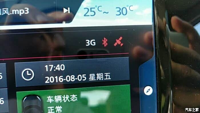

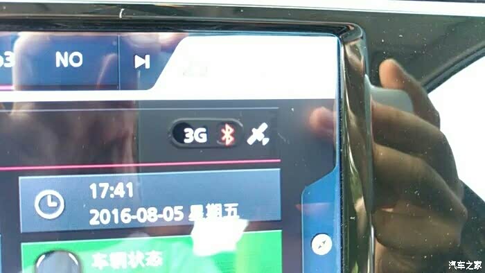

装行车记录仪前与80版主沟通过要注意事项,版主热情告诉我,行车记录仪要装厂家指定位置必须加好防护,版主是在行车记录仪外侧包了一层铝箔纸,来屏蔽行车记录仪发车的信号
版主另外给的建议就是直接黏贴在玻璃上这样不会影响GPS信号
