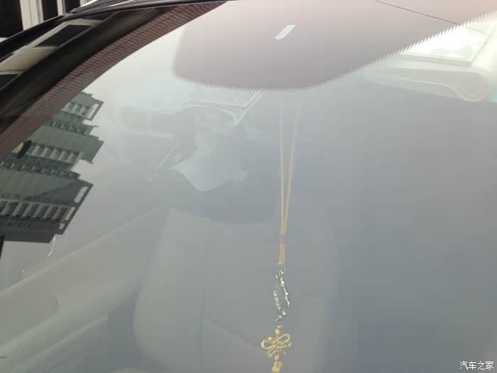

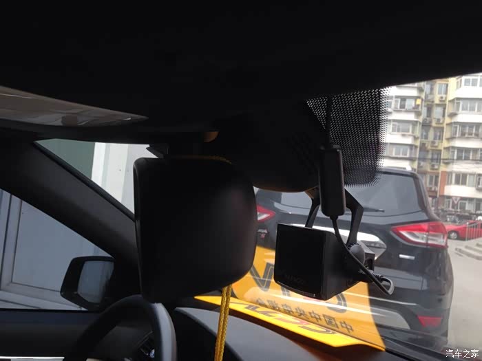

老行车记录仪(从车外观看)
老行车记录仪(从车内观看)由于网上品种繁多,五花八门的行车记录仪,我自己都看花了眼。月初在论坛发了求推荐的帖子,个人朋友圈也转发了,很多达人和大咖都给出了很多意见与建议。我这次就想找个前后都有摄像头可以记录,行车不影响视线,价格又不贵的设备。

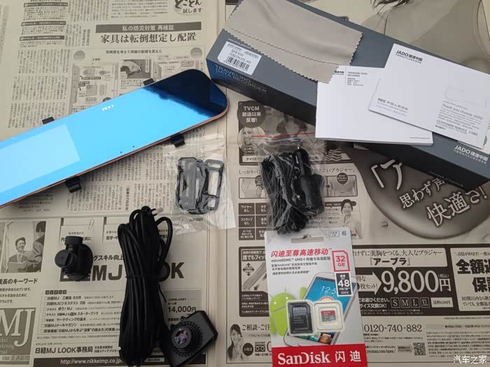

最终我选择了这个品牌

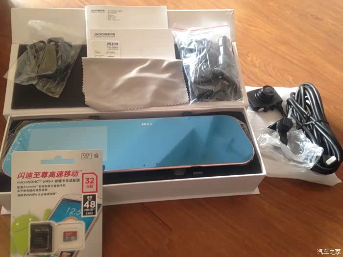

包装十分精细 (产品介绍 除了正常记录视频外还有车道偏离报警提示和前方防碰撞报警提示。
做工十分精细感觉跟价格比物有所值。

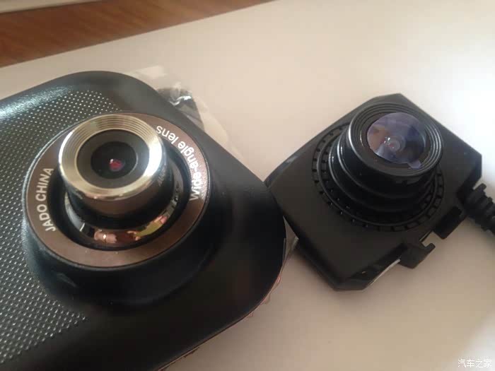

前后两个摄像头,不知道拍摄效果咋样。

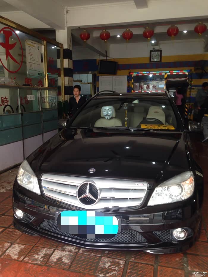

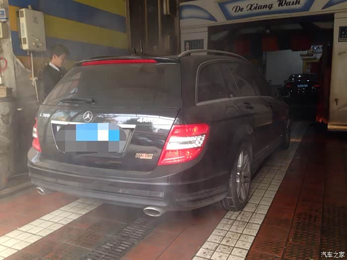

动工前要把车洗干净
其实机器洗车很伤车漆,可天冷了,自己洗冻手。
副驾驶的这个面具晚上很吓人。

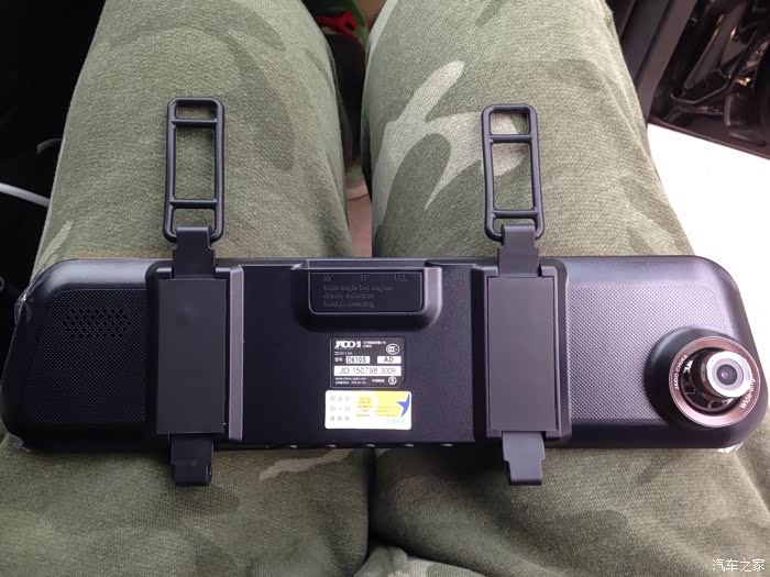

安装前各个零件的确认

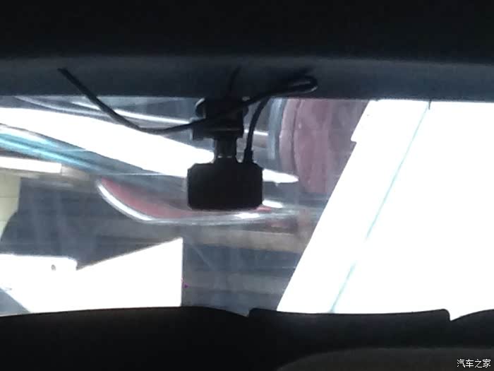

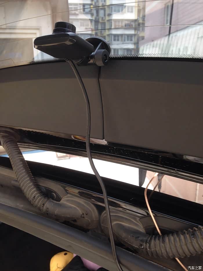

走线是关键先从后向前装,先将后摄像头固定在后窗上,由于是旅行版,要预留出足够的线,应对开关门。

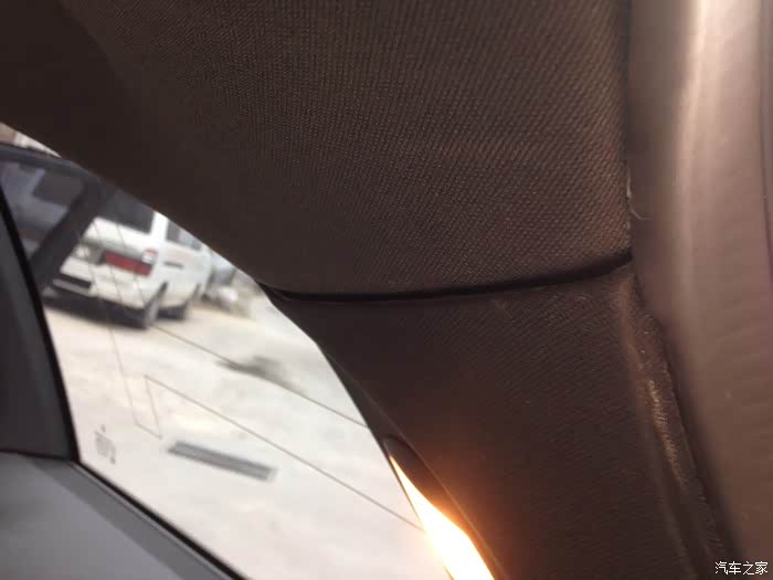

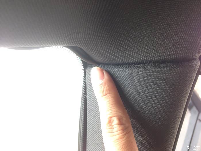

从C柱继续往车头方向

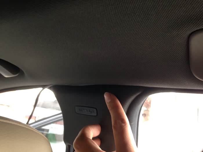

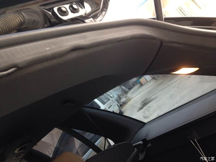

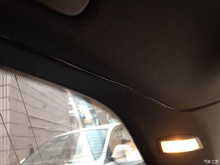

旅行版的顶棚继续向车头方向

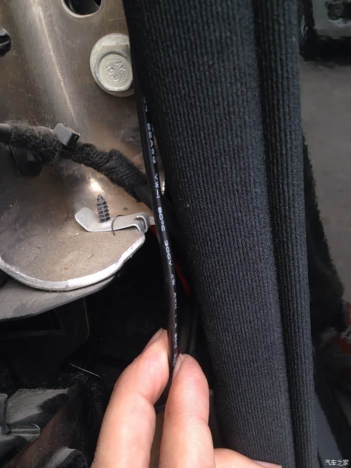

走到了B柱这里,再向前沿着门边走到A柱,沿着前挡将插头插到本体上。

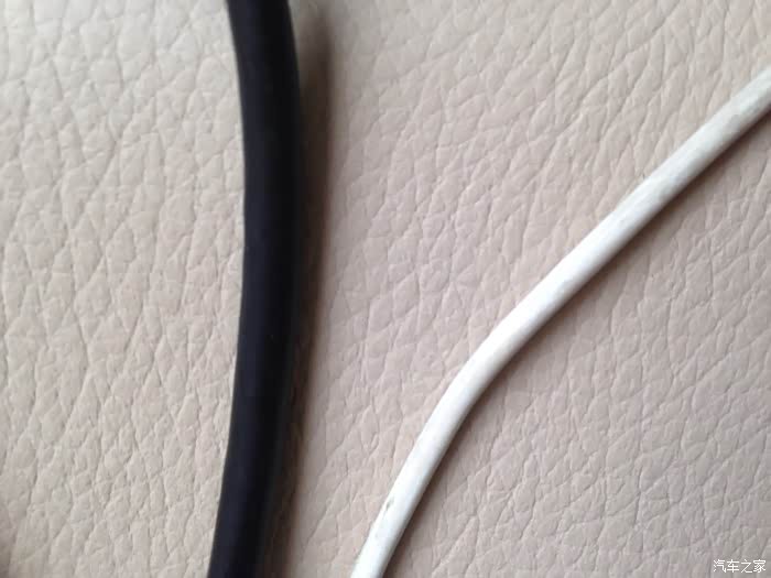

对比一下 黑色是后摄像头的线 很粗!商家很厚道,右侧这根白色是水果手机的充电线。

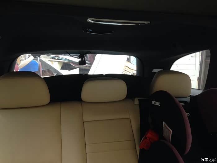

坐在副驾驶看到车内后窗的摄像头是这个样子的
放大

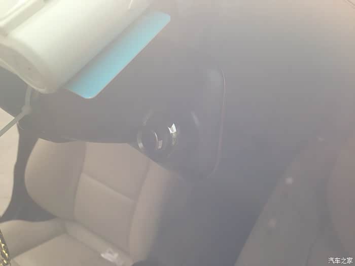

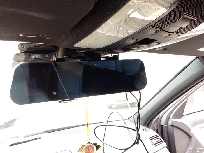

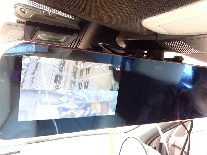

前面 先将记录仪固定在原车后视镜上
开机确认一下 木有问题

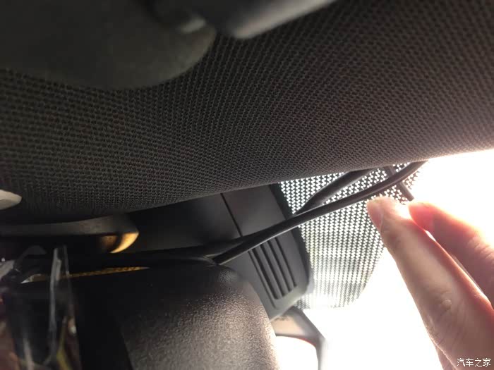

继续走前面的线
沿着风挡上沿到A柱

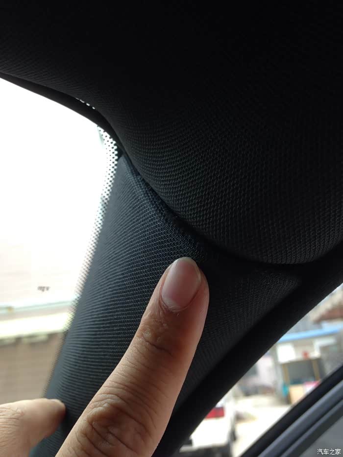

沿着A柱一起往下走线。

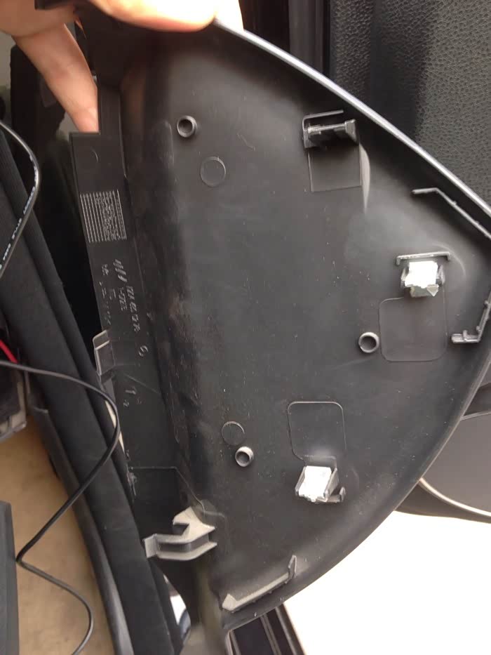

将扶手箱侧面的盖子打开,注意有几个卡扣
将多余的线都放到扶手箱里,插头插到点烟器接头就完成了,总共用了20分钟

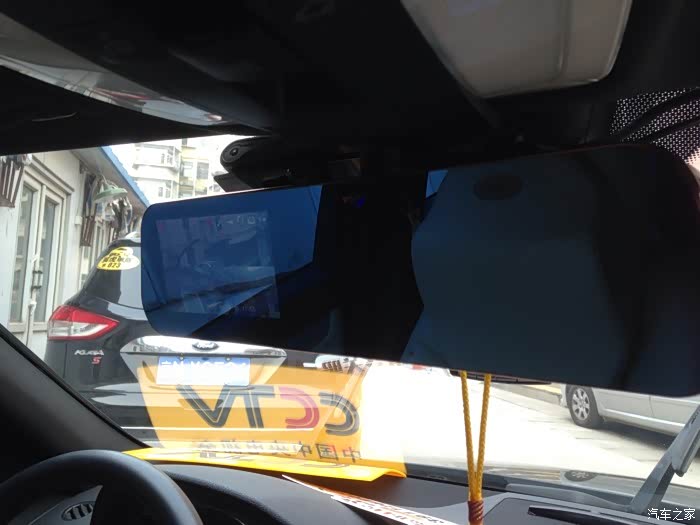

车内看是这个样子的。
从车外看是这个样子的

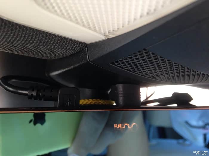

所有与后视镜连接线是这样的总结一下:
1.此设备安装简便,本人徒手20分钟完成。
2.设备本身就是一个后视镜,比原车的大很多,视野更好了。
3.安装了这款行车记录仪会影响左侧后视镜防眩目功能。是我目前发现唯一一个缺点。

老行车记录仪(从车外观看)
做工十分精细感觉跟价格比物有所值。
前后两个摄像头,不知道拍摄效果咋样。

安装前各个零件的确认

旅行版的顶棚继续向车头方向

前面 先将记录仪固定在原车后视镜上
开机确认一下 木有问题

车内看是这个样子的。
从车外看是这个样子的
