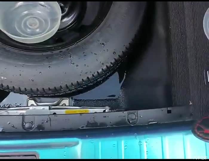

咱们本田URV在出厂的时候,天窗排水孔出水口的位置是扁的,时间久了,天窗流淌下来的积水带着空气中的泥沙,把出水口堵塞。发生这种情况的时候,天窗的积水在排出的时候,被前面的泥沙挡住,造成积水回流。顺着后备箱的音响口溢出来。全部沉积在后备箱备胎舱。可能我们当时不能发现,但是在积水过多以后,会腐蚀我们的底盘和一些金属零件。给我们车主造成一些不小的经济损失。
这个后备箱备胎的位置就是我们车友发现的积水
