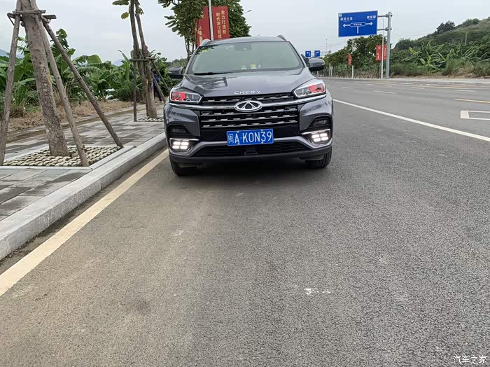

两任虎八鲲车主2000多公里改装
转眼间提车马上4个月了,才跑2000多公里 夏天太热离单位也近骑小毛驴5分钟就到了车开的少
。提车到现在改装的东西也不在少数 比如360脚垫花650大洋
谁说2.0油耗高
还挺满意的
光线不好
现实比图片好看多了

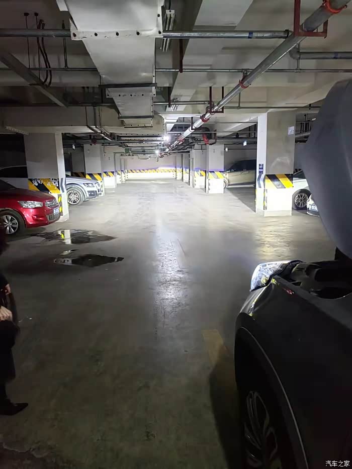

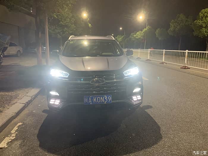

然后就是改大灯了吐糟一下虎八大灯近光还是可以的远光太散了又会影响对面的车辆。再加上回家过年夜路跑的多狠心改一对激光大灯一对KED双透镜大灯
地下车库直接亮瞎双眼
不管远还是近光都是很亮聚光
室外也不错
大灯改装还是挺值得的3900店里改的 不要问多少钱改的了哈3900福州地区店里改的
这样看起来是不是很帅 根耐看那种

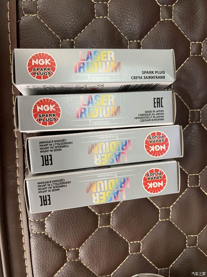

下面就到更换火花塞了 因为我的老虎八18提车不到1000公里也是换了NGK火花塞 然后用习惯了 NGK火花塞1.5虎八我用的是7 A11
7A11是针对针的效果不错 卖车的时候我就拆下来了 已经跑了5万公里的 然后前天我又把他装到鲲鹏上 直接秒杀原厂火花塞加速线性冷车没有顿挫 原厂火花塞 冷车低速有顿挫

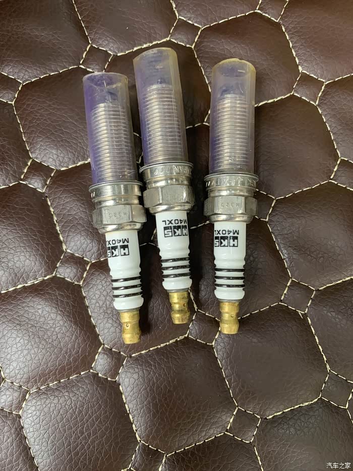

我还有一套HKS火花塞214一根的 效果也很好
这个HKS火花塞还有一只忘了带
淘宝上214一根的856一套
淘宝上214一根的856一套

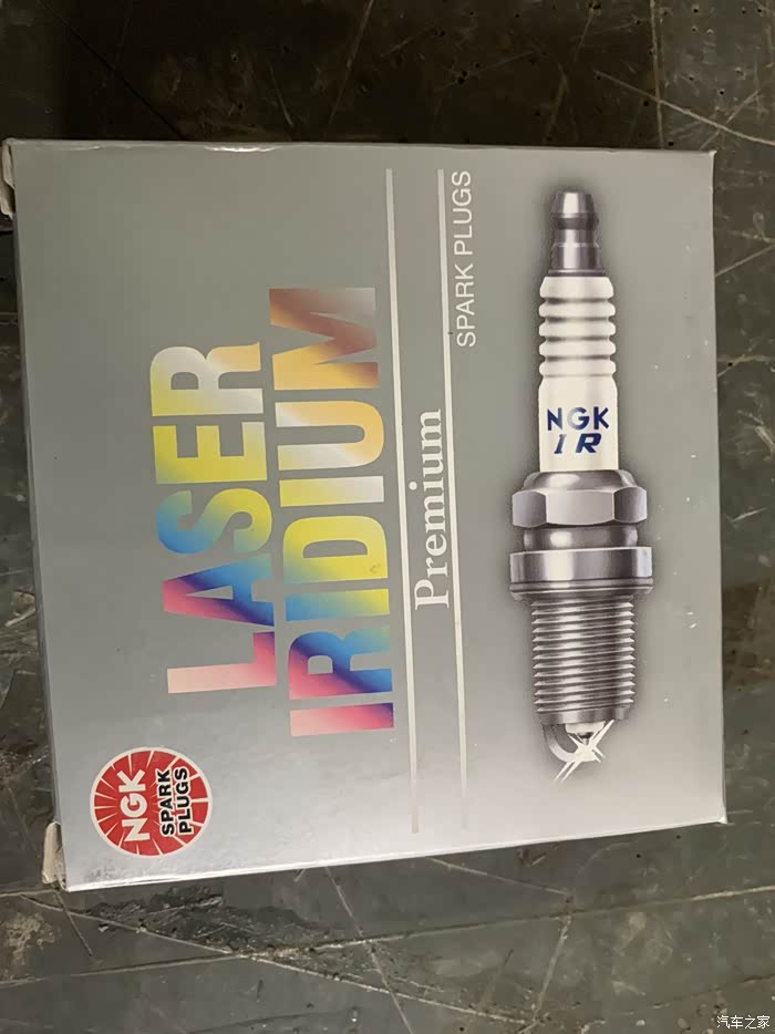

由于NGK7A11已经跑5万公里打算换掉马云家又淘了一套91448的热值8度间隙0.6和原厂的一样 双铱金针对针的 双十一优惠价500一套
到手后马上开始安装了
NGK91448
质量做工都很好不愧是大品牌火花塞

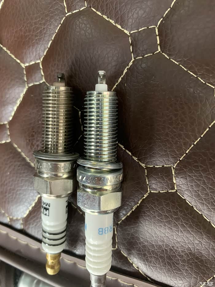

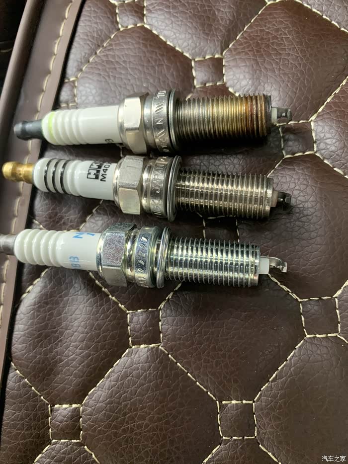

一套850和一套500对比一下
一个是针对针做工还是HKS好一点不过价格多350

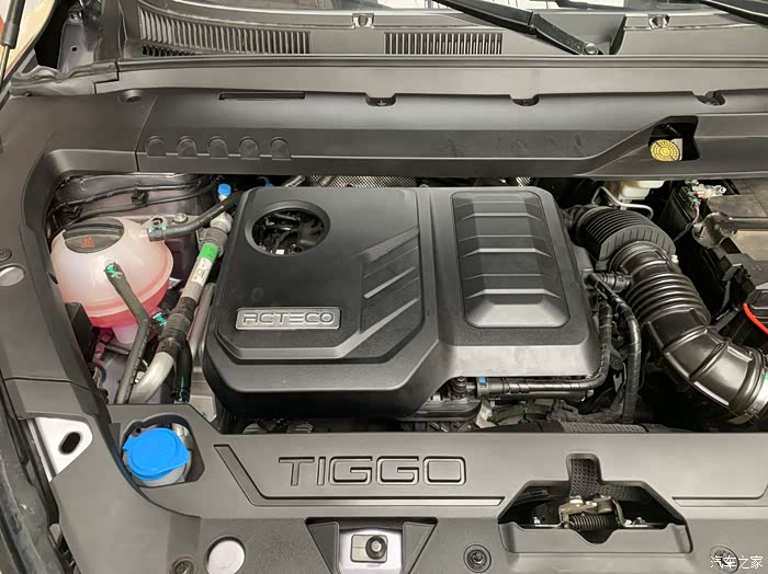

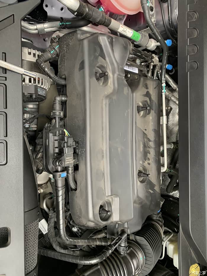

2.0的大心脏254马力390牛米的
打开发动机盖还有一层厚厚的隔音胶

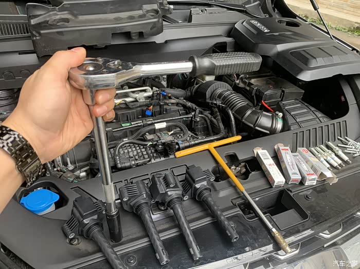

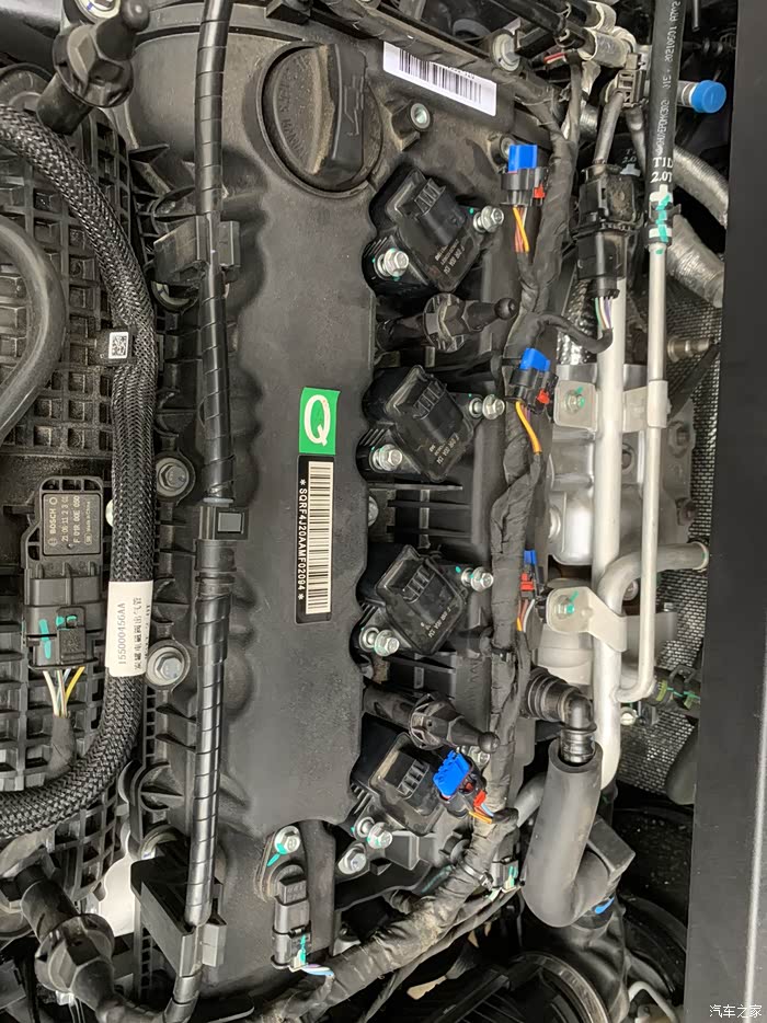

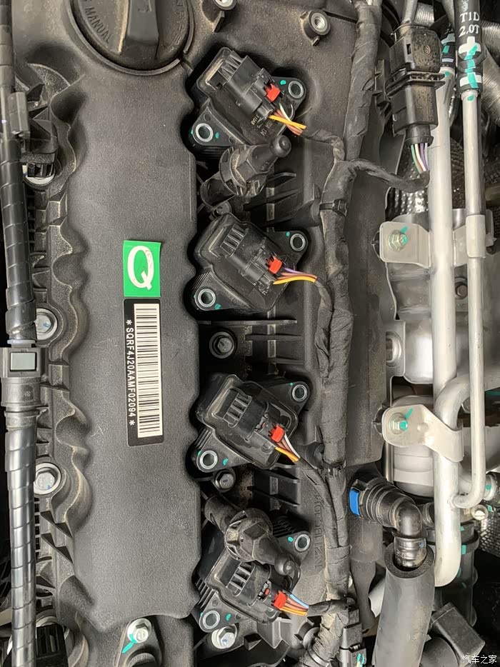

把隔音拿掉就是这样的啦四根点火线圈

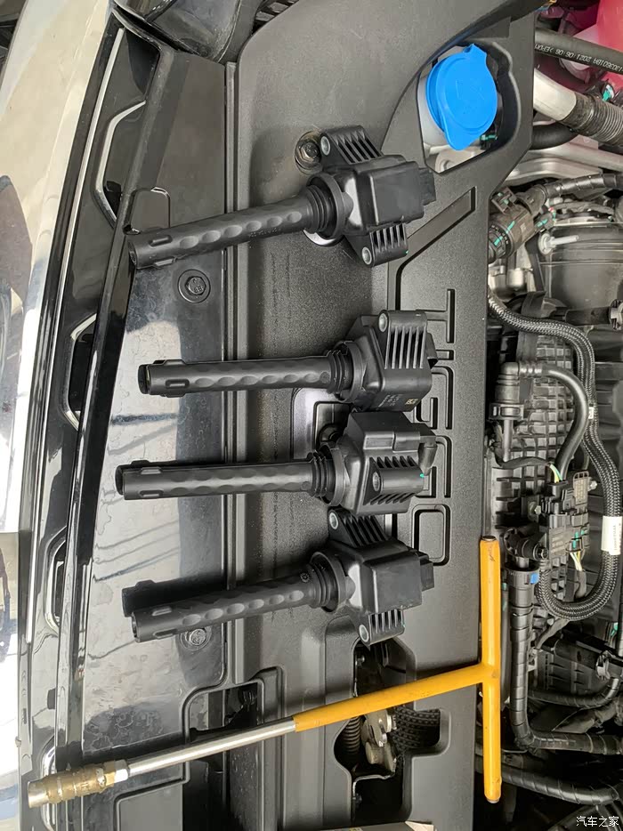

螺丝弄出来后把插头也拔掉
拿出四个点火线圈

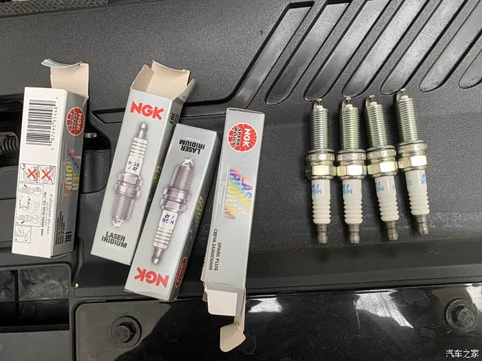

四根新的91448准备

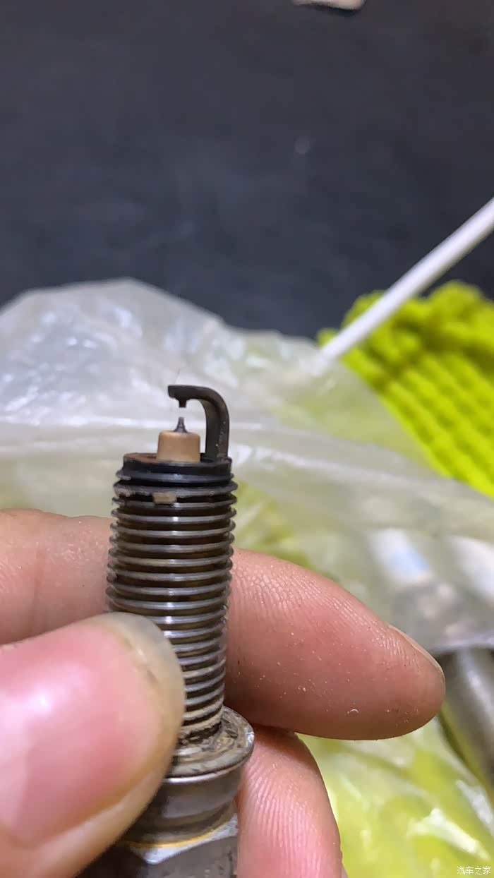

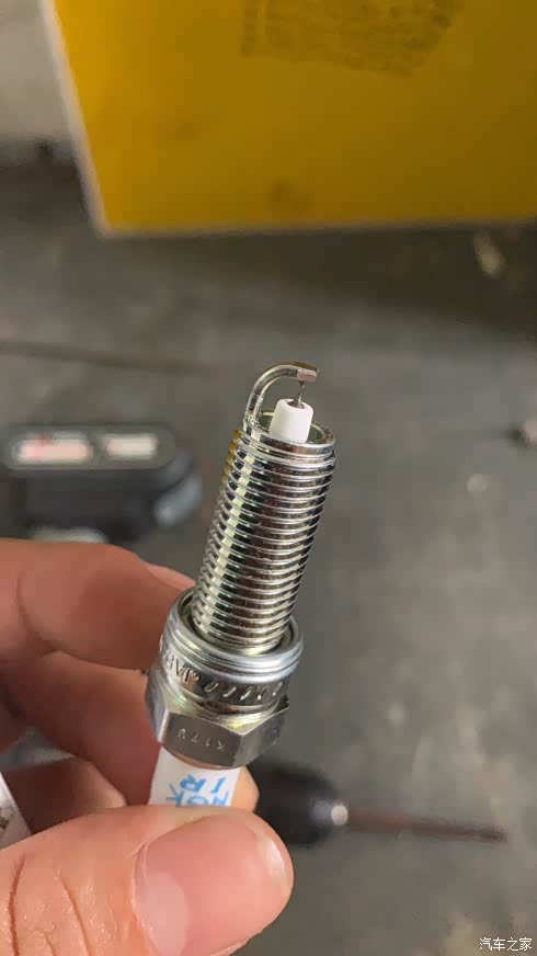

工具马上拆下四个旧火花塞

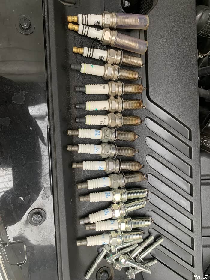

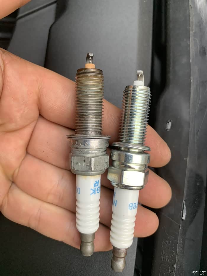

旧的拆下来和新的对比一下燃烧的不错
四套火花塞合个影

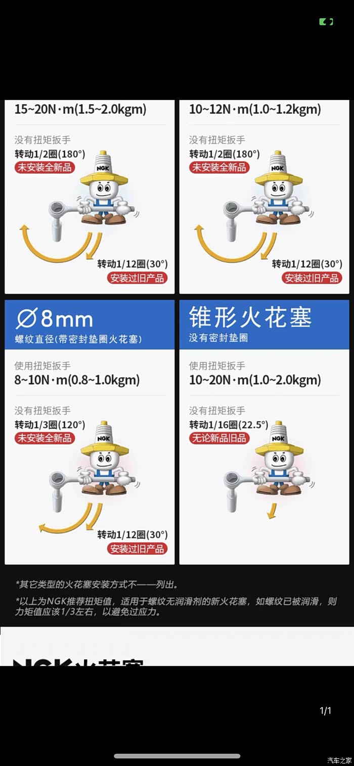

下面安装新的火花塞了 要是有扭距扳手更好我是习惯跟着感觉走
有条件打下扭距最好可惜买不起扭距扳手
装好装上点火线圈 上进紧螺丝每个点火线圈两颗螺丝国五虎八只有一颗 然后插上插头记得把插头上的红卡扣往里按紧就Ok了
到这里就结束了
