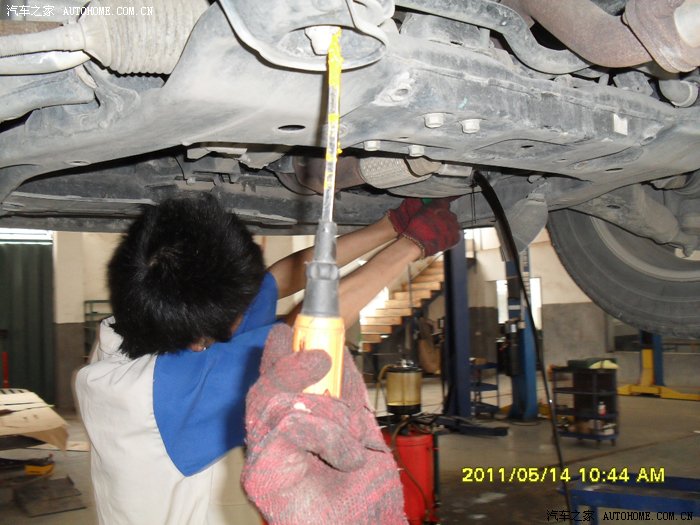

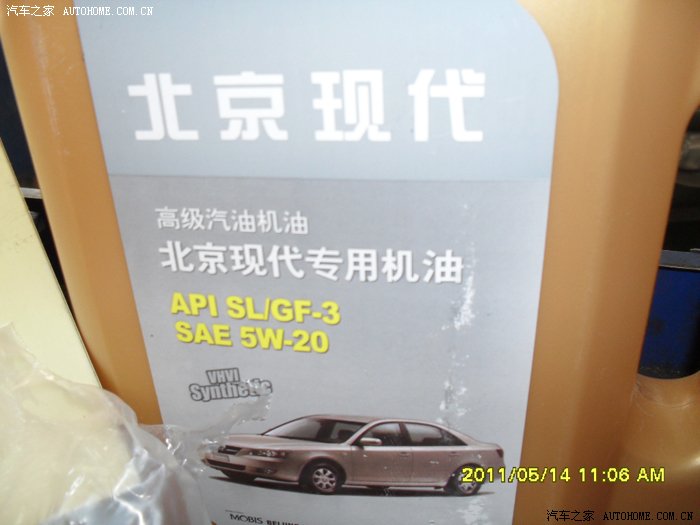

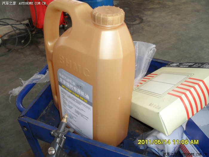

        二、更换机油和机油滤芯
                论坛的同学多有涉及,图片也不少,但限于作业场地的限制(需要升车或垫高前轮很多,有一定困难和危险),自己动手的同学恐怕不多,我就多上传几张保养图片。详见22--32图片和48--53图片及63--65图片。

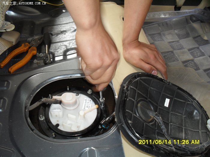

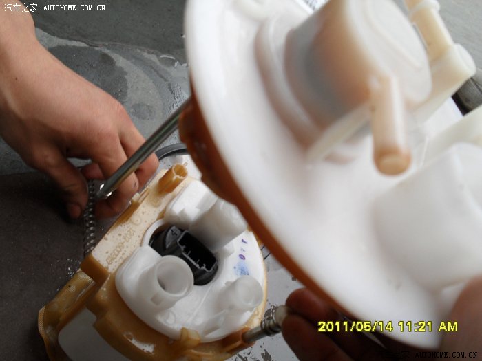

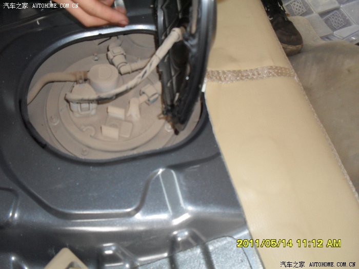

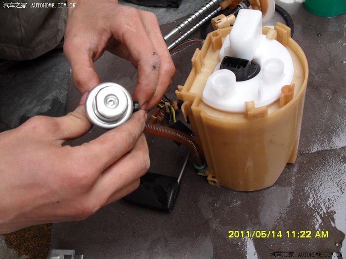

        三、更换汽油滤芯

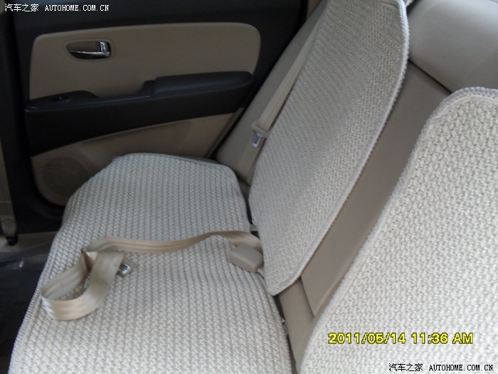

                这个保养项目少有同学论及,估计难度很大。从本次爱车保养的过程看,虽然不需升车,但是危险很大(严禁烟火!严禁太阳下作业!),技术要求高,需仔细,过程较复杂,因此,是本次上传图片最多的一部分,也是重点,过程详细,我只是把师傅们的工作过程如实记录下来,并添加些文字,欢迎同学们围观,但不鼓励自己动手。详见72-106图片。

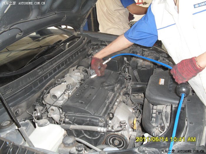

       包括:发动机仓的清洁、车灯检测、胎压检测和充气、轮胎螺丝紧固、备胎检测和充气、底盘螺丝紧固、电瓶电压检测、行车电脑检测、冷却液刹车油转向助力油和玻璃水的检测,散见于图片间。

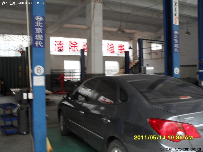

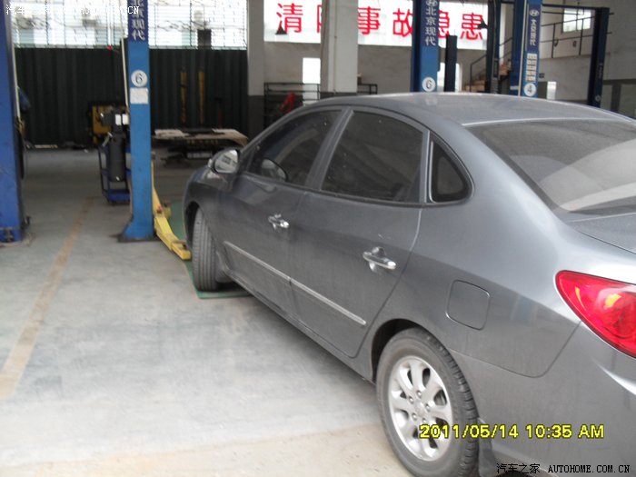

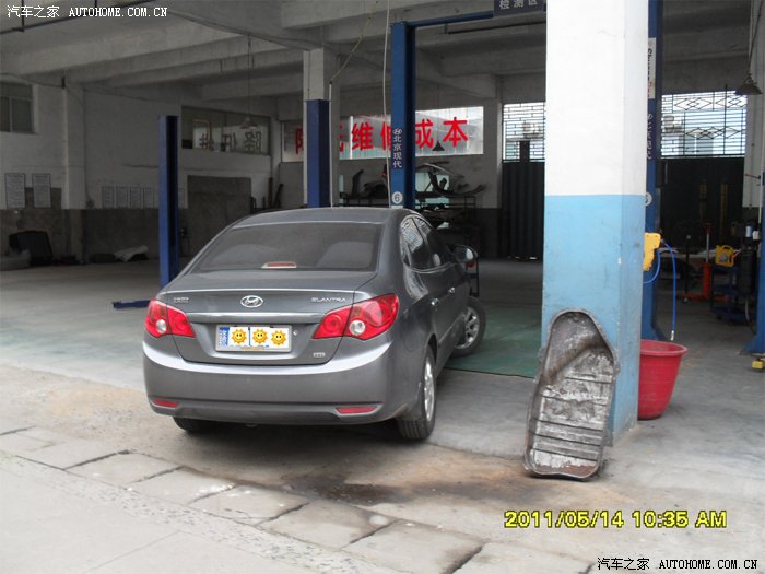

0.开进检测台
1.慢慢地开进检测台
2.车进检测台到位
3.进场就带套,专业!

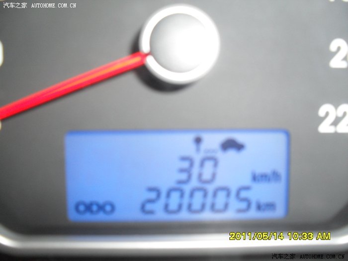

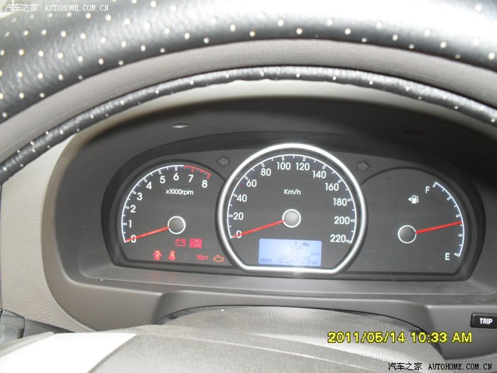

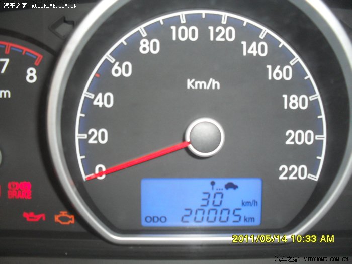

4.二万公里到了
5.看看转速表
6.瞧瞧仪表盘

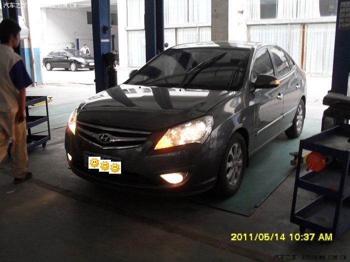

7.检测灯光
8.检测灯光
9.检测刹车灯

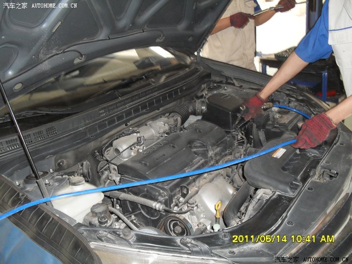

12.用气枪冲去灰尘等
13.用气枪冲去灰尘脏物等
14.擦去周边灰尘

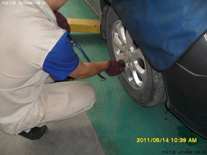

15.检测胎压

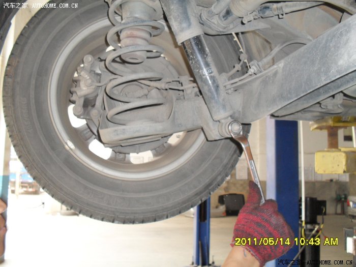

16.拧紧螺丝

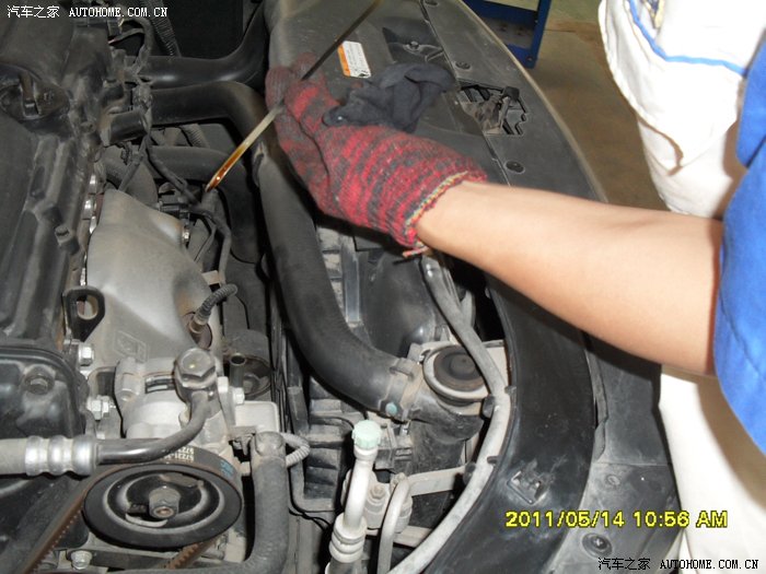

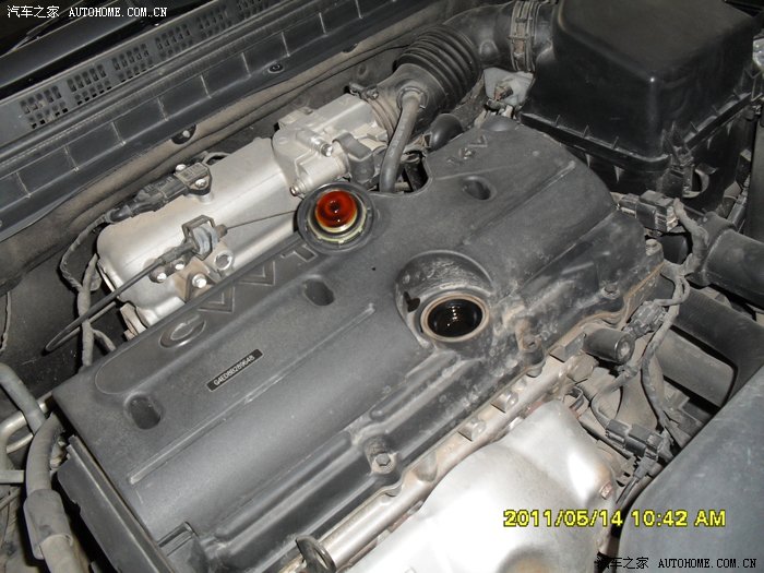

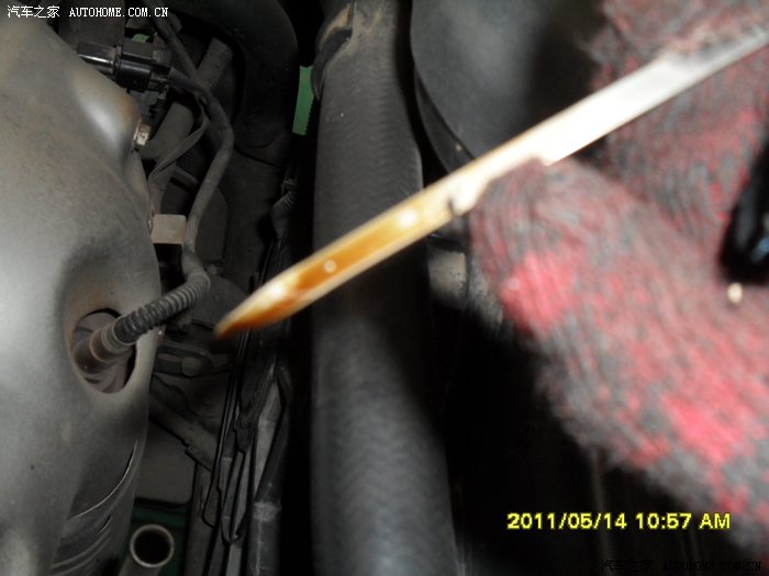

17.打开机油盖,准备更换机油

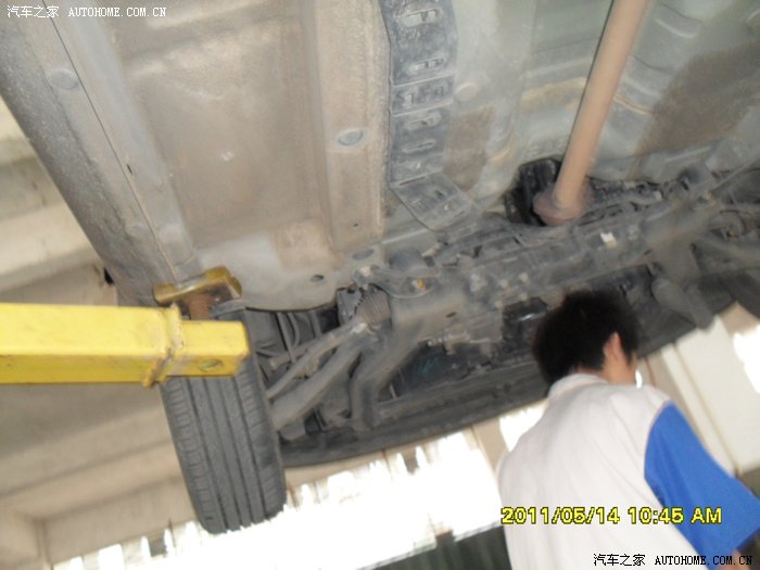

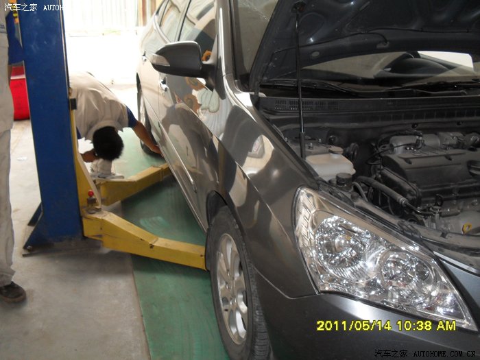

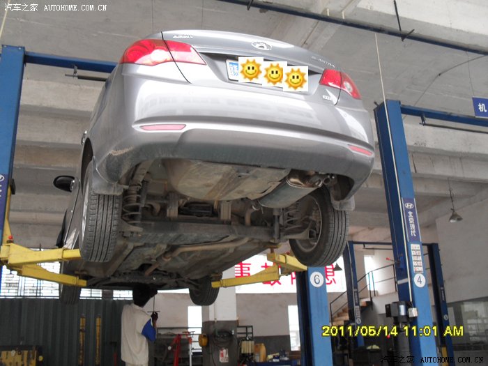

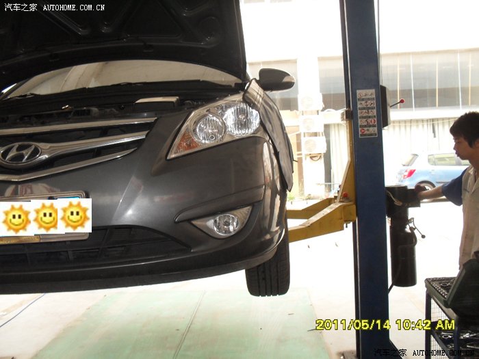

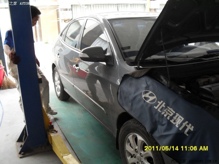

18.伸进起重臂,准备升车
19.升起爱车中
20.升车到位

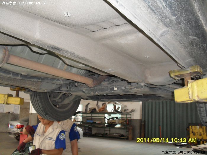

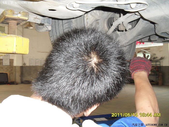

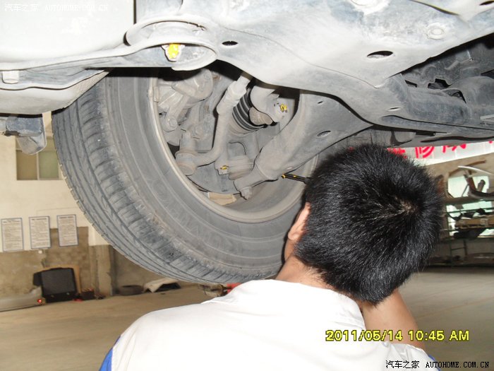

21.师傅们进入车底,准备作业

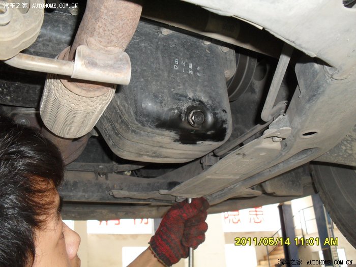

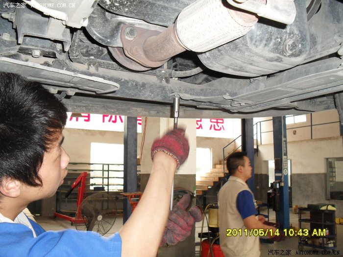

22.卸下保护塑片

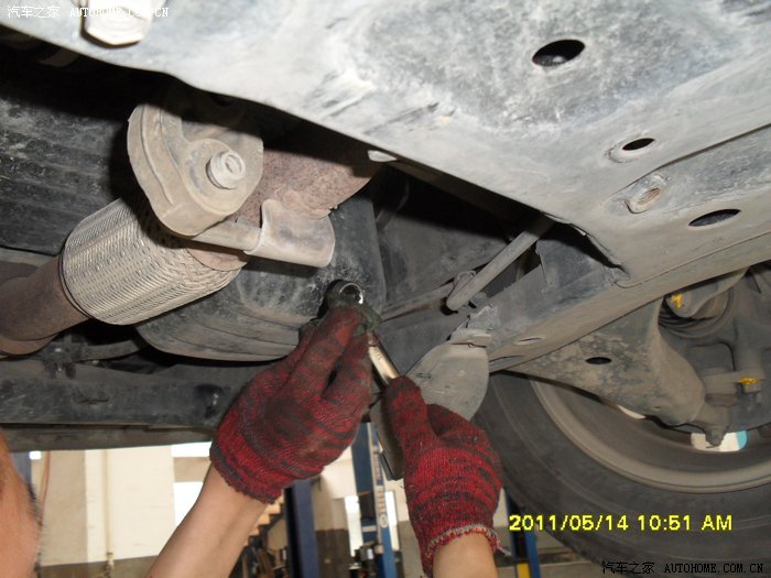

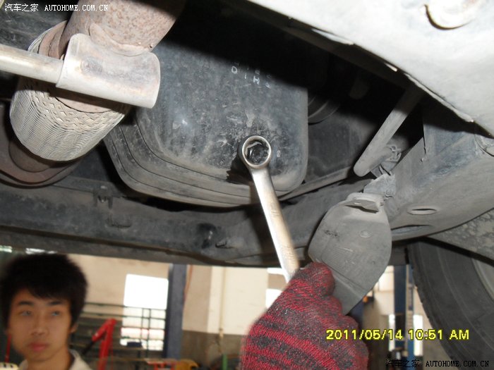

23.卸下发动机底部螺丝

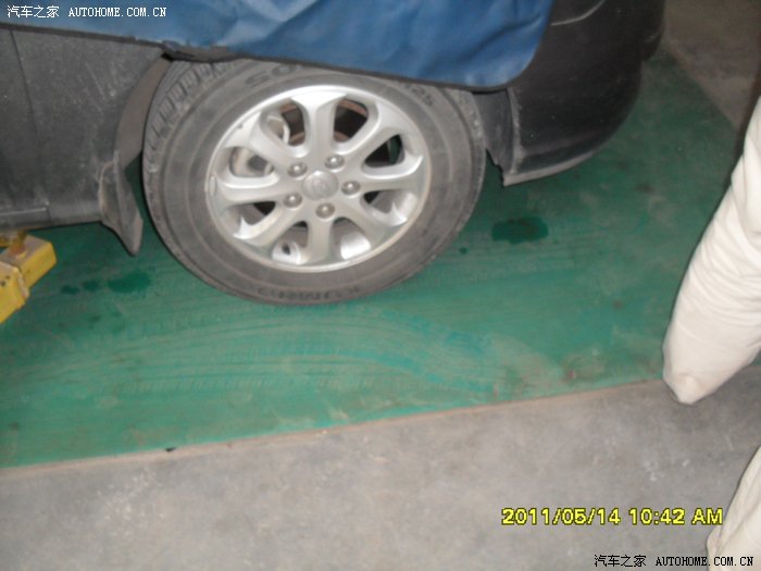

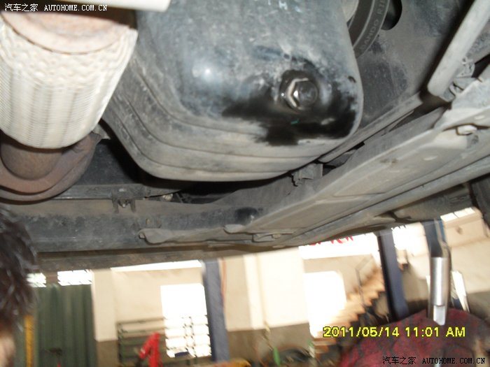

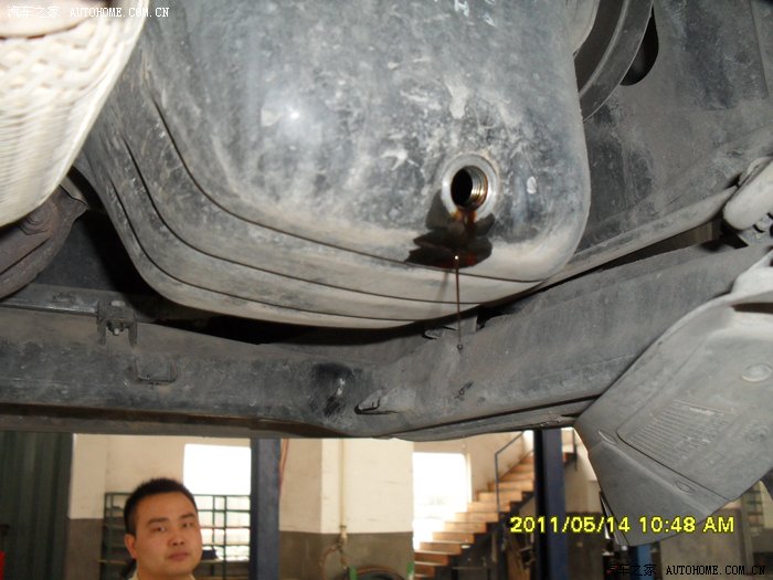

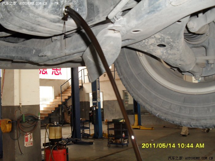

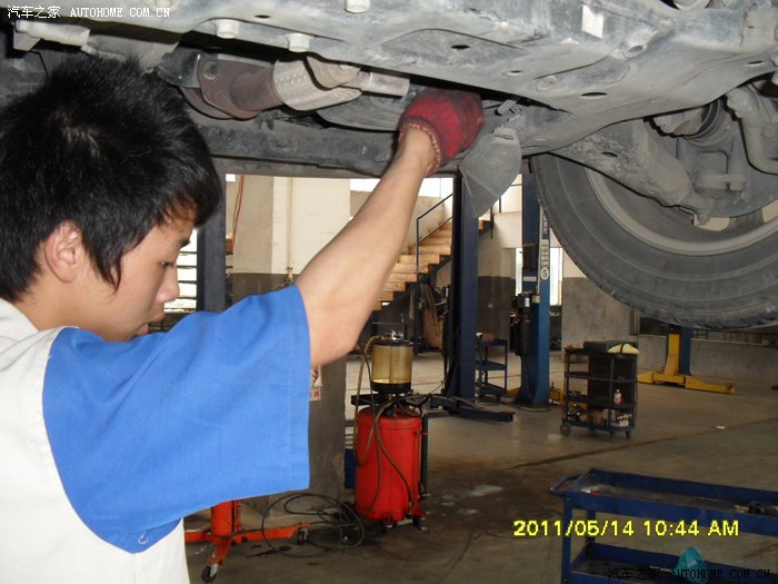

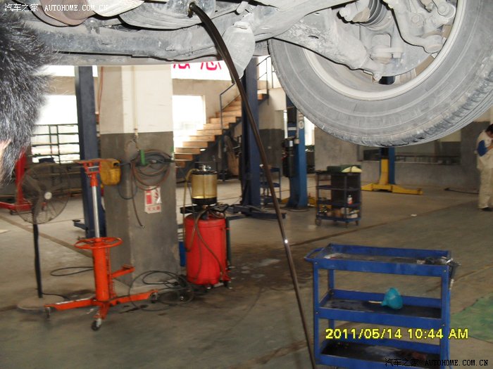

24.放出的机油(黑么?)
25.放出的机油(不太黑?)
26.让脏机油流干净
27.脏机油流掉了,拧上螺丝
28.擦去油污,再拧紧点

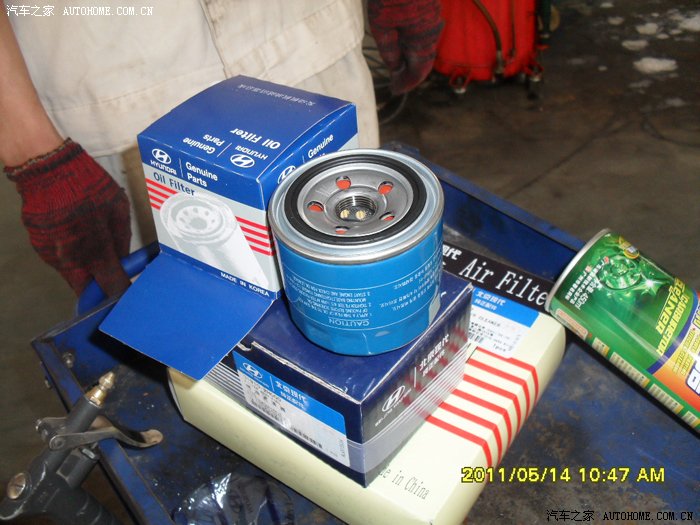

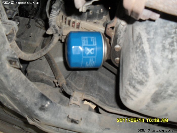

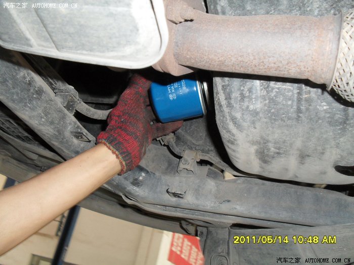

29.这是新的机油滤芯
30.拆下旧的机油滤芯
31.装上新机油滤芯
32.新的机油滤芯装好了

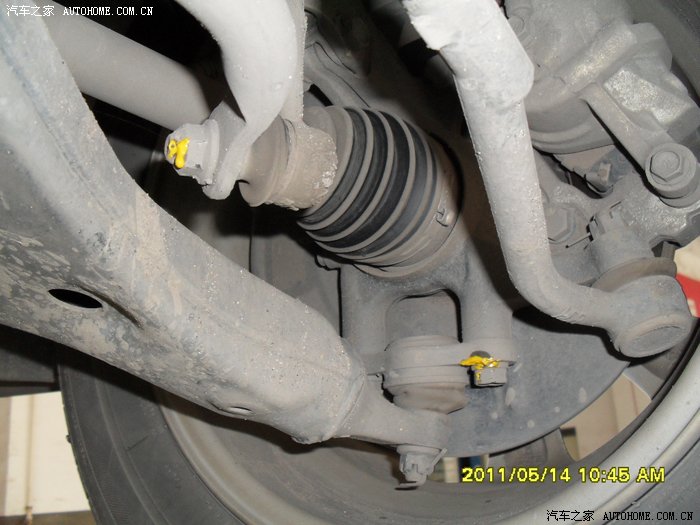

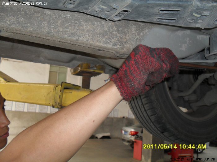

34.检测螺丝并拧紧
35.检测螺丝并拧紧
36.紧固了的螺丝涂上黄色标志
37.紧固了得螺丝涂上黄色标志
38.紧固了得螺丝涂上黄色标志
39.紧固了得螺丝涂上黄色标志
40.装回保护塑片

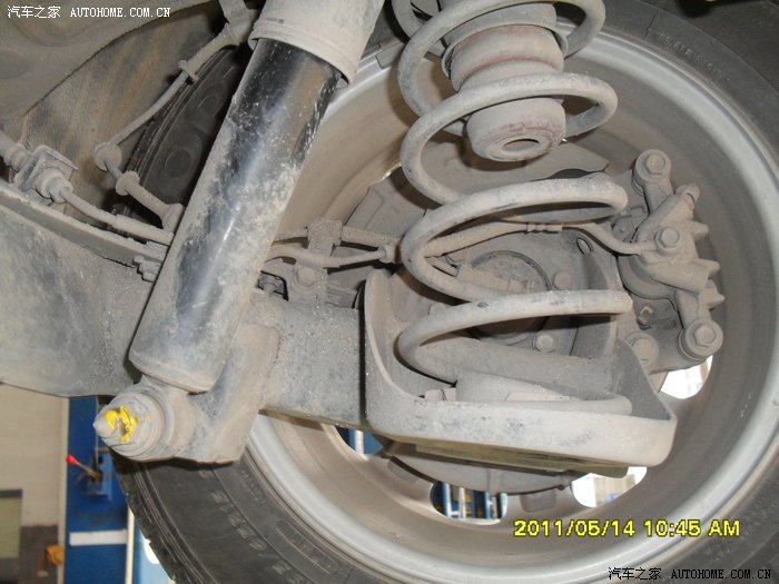

41.看,高高在上的爱车
42.爱车有点脏么?

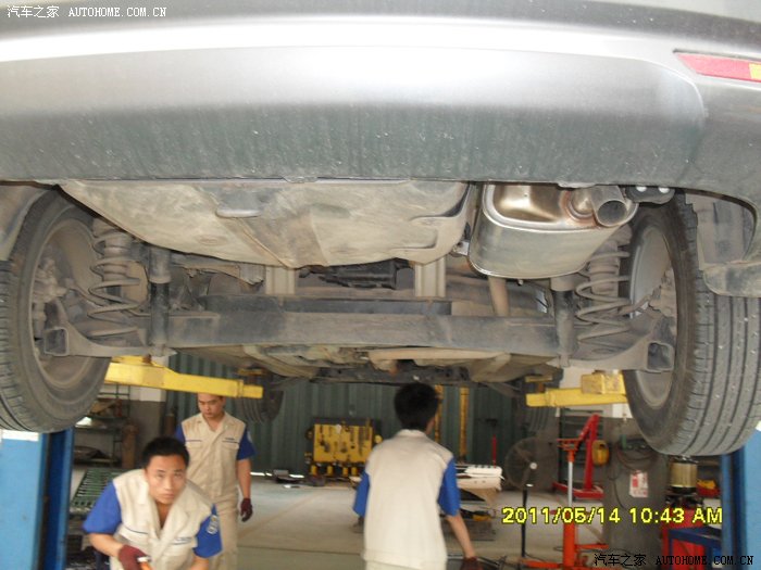

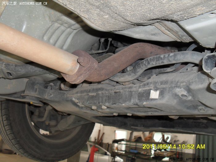

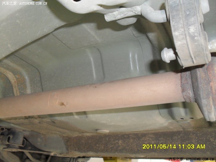

43.爱车底部随拍,有问题么?
44.爱车底部随拍,有问题么?
45.爱车底部随拍,有问题么?
46.爱车底部随拍,有问题么?
47.底部作业基本完成,放下爱车,慢点哈

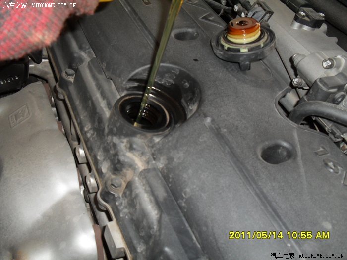

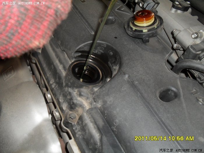

48.加入新机油
49.对得很准啊。不错!
50.新机油加到位么?
51.嗯,到位哈
52.加的是北现的机油
53.就是这种机油

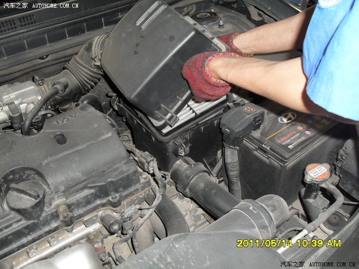

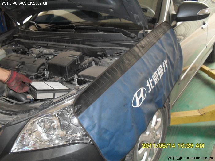

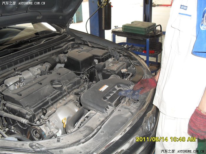

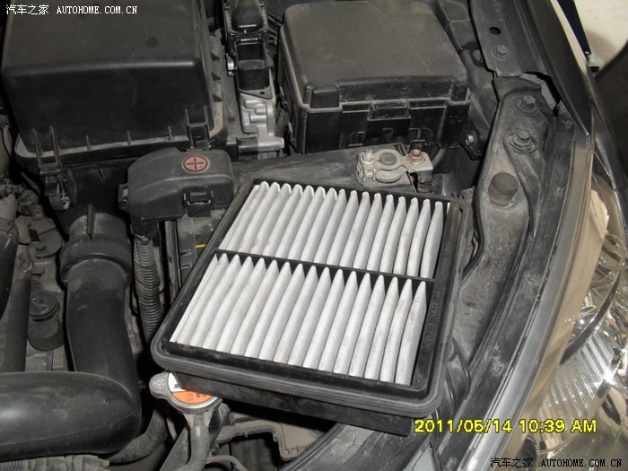

54.取出旧空滤
55.旧空滤比较脏
56.换上新的空滤

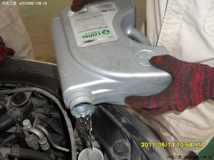

57.加注玻璃水

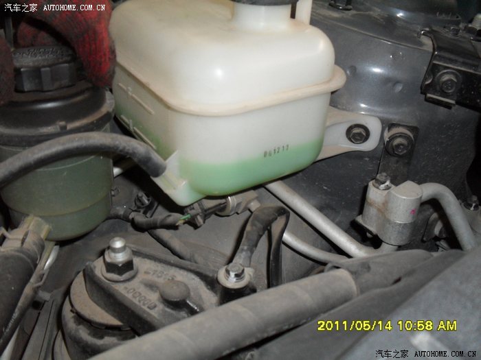

59.冷却液够了,不用加。

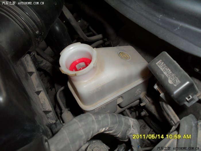

60.刹车油够么?师傅说够了,没加

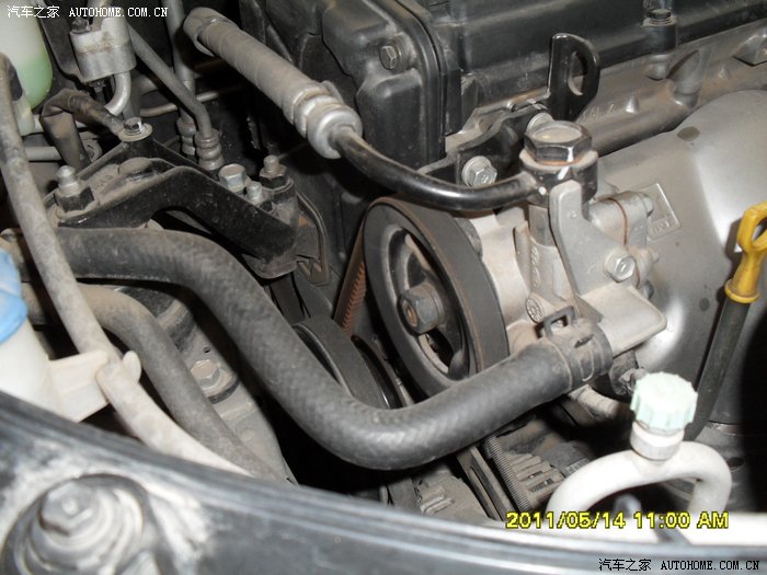

62.皮带和飞轮正常么?

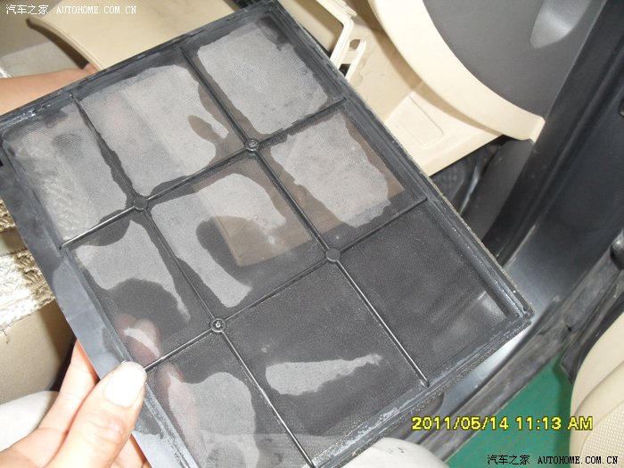

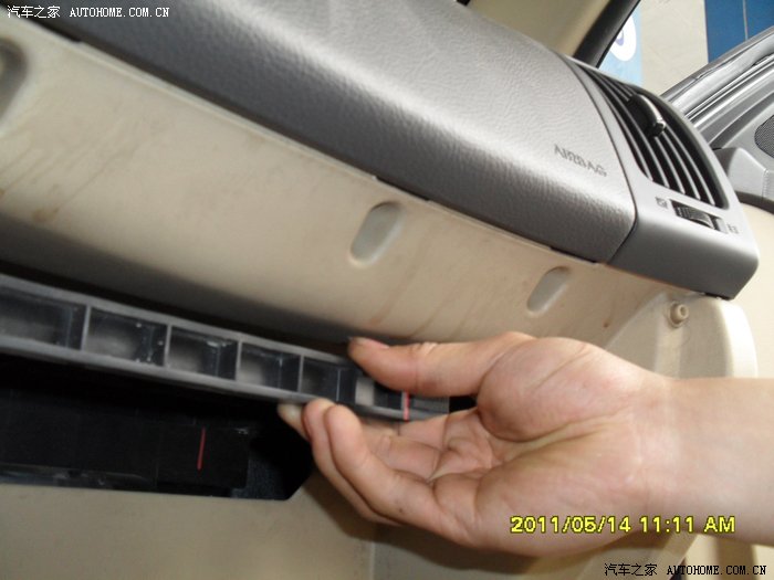

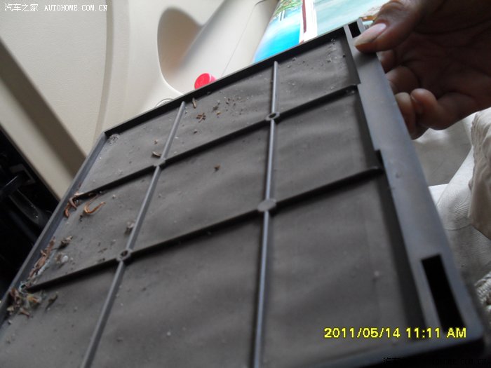

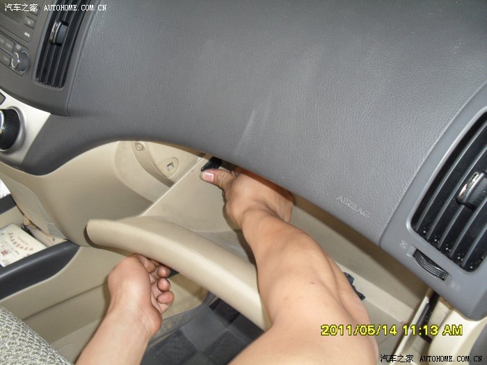

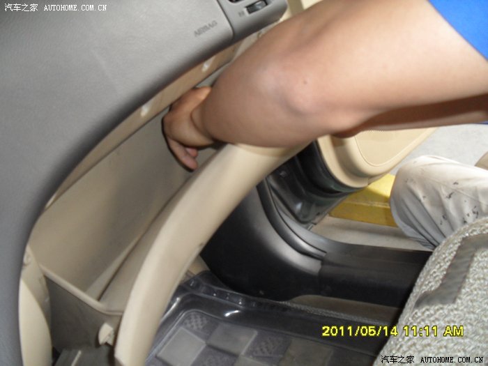

66.开始拆空调滤网
67.慢点哦,别磕磕碰碰
68.哇。脏啊
69.换上新的空调滤网
70.慢点哈
71.装回,卡好。

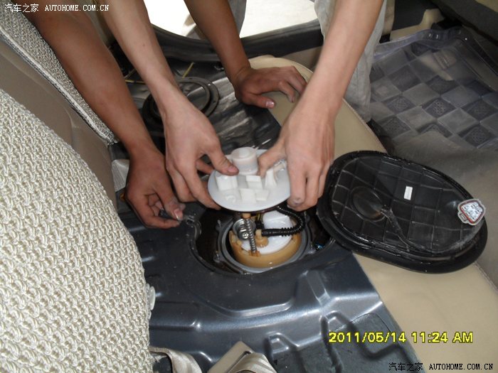

72.哈,谁啊?撬我的爱车屁屁?

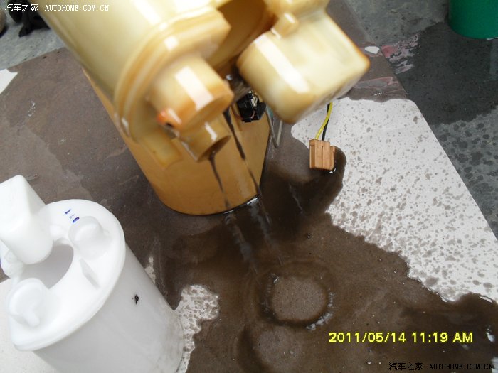

73.哈哈哈哈,是要换汽油滤芯啊
74.脏不?

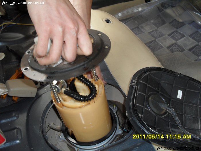

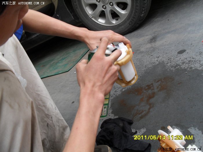

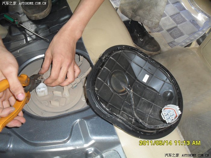

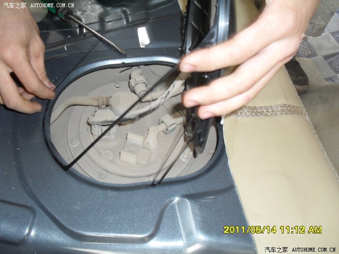

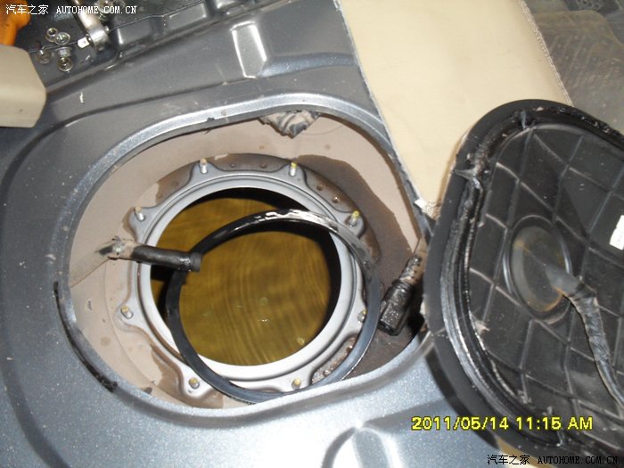

75.拆卸过程--1
76.拆卸过程--2
77拆卸过程-3

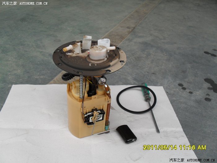

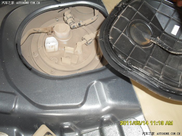

78.取出汽油滤芯
79.看见么,里面是汽油!

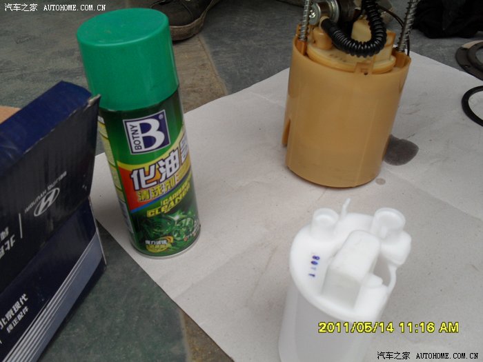

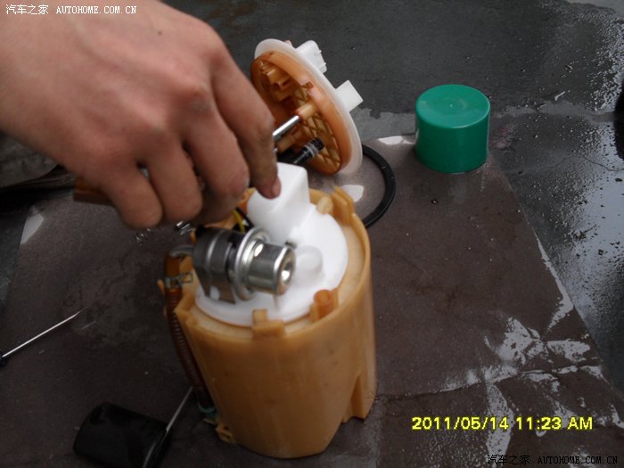

80.这就是拆下的汽油滤芯整件

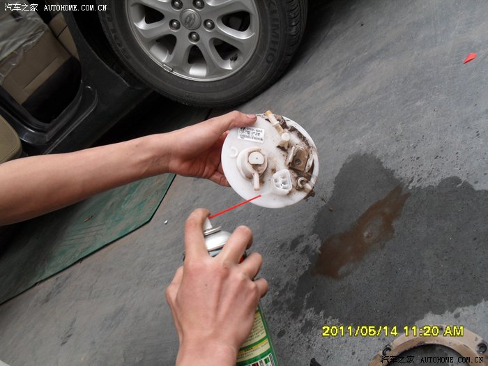

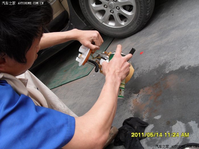

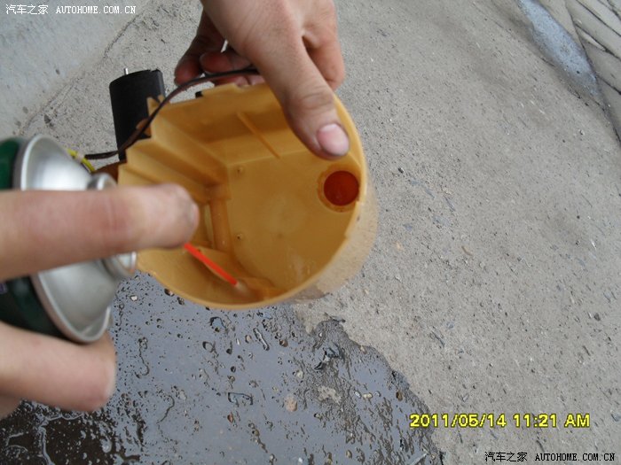

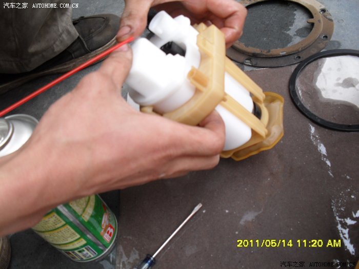

81.要拆解旧的,用清洗剂清洗后,装上新的滤芯(白色的)

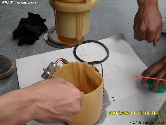

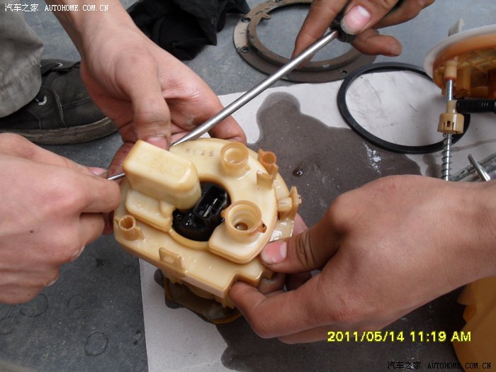

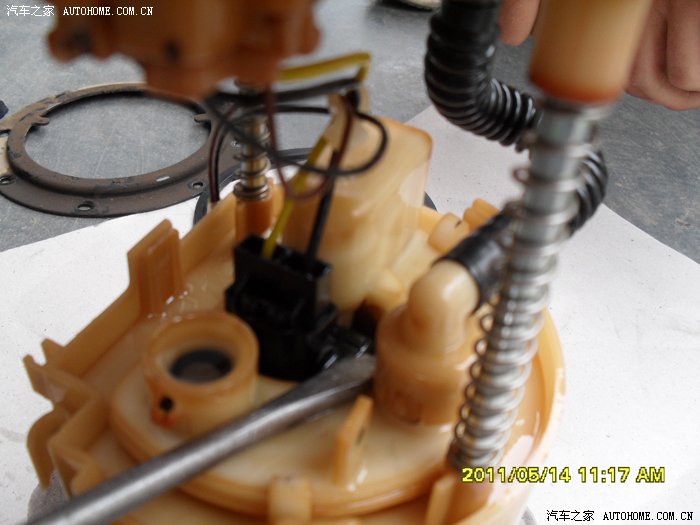

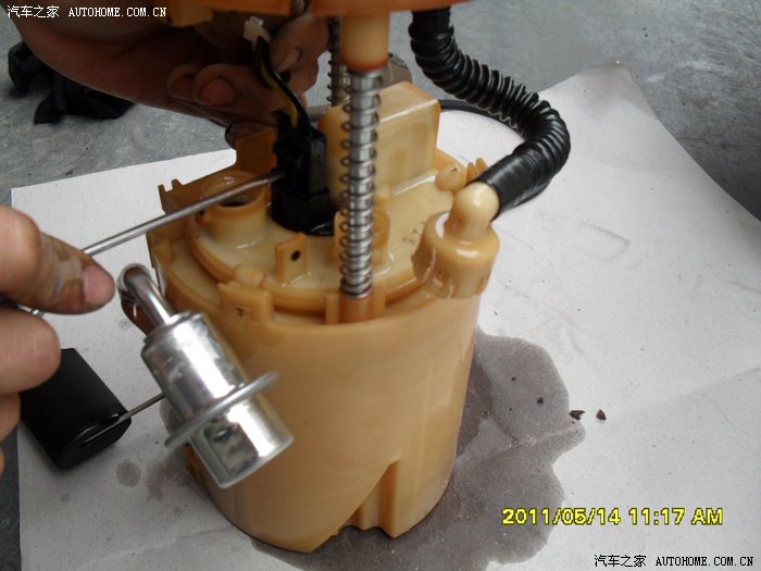

82.汽油滤芯整件再拆--1
83.汽油滤芯整件再拆--2
84.汽油滤芯整件再拆--3
85.拆卸完成

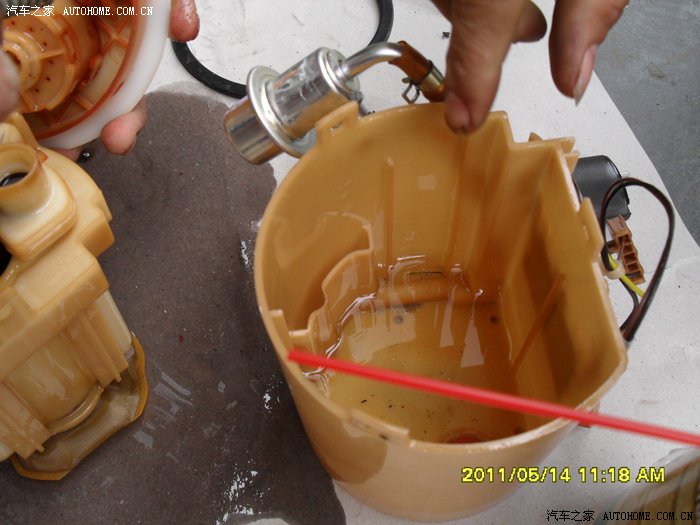

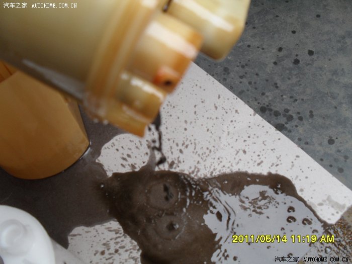

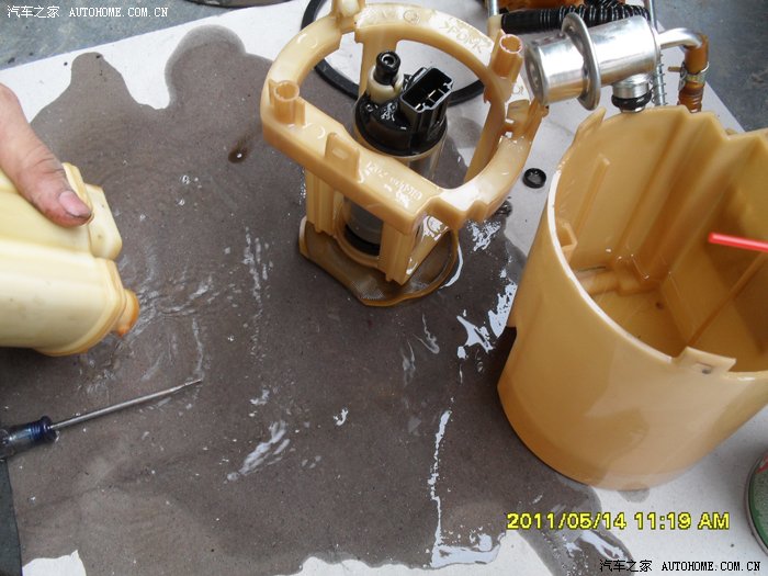

85.看滤芯盒底部的杂物

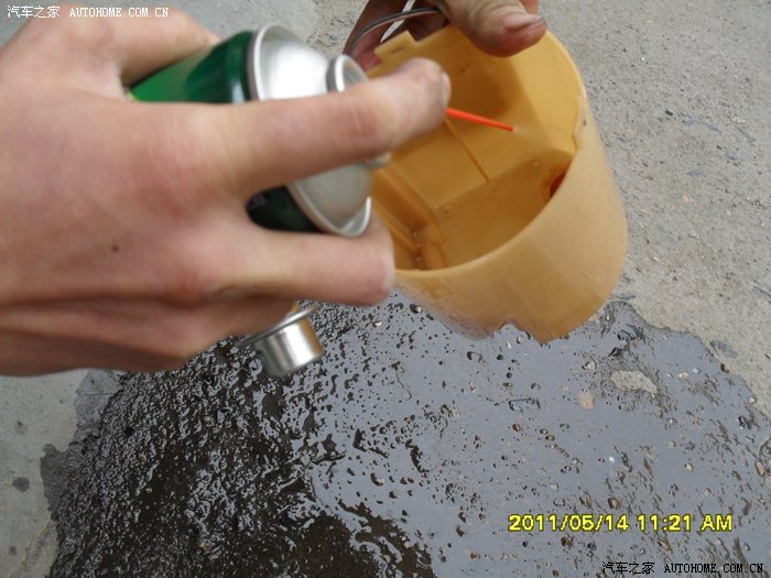

86.再拆,倒出来看看有啥?

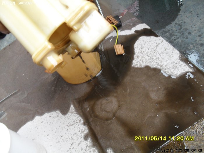

87.倒出了上层的汽油
88.倒出了中下部的污垢
89.污垢黑啊
90.污垢多啊

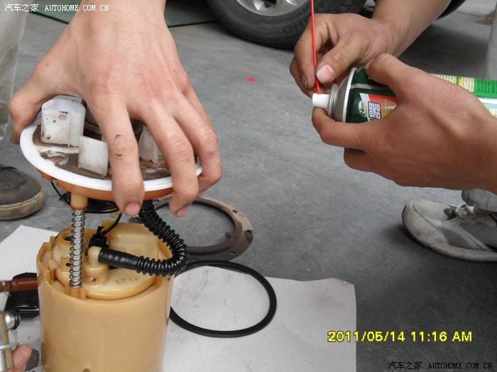

91.装上新的汽油滤芯
92.冲洗滤芯外表
93.冲洗滤芯盒底部的污物
94.要洗干净啊
95.装回--1
96.装回--2
97.冲洗盖盘的污物
98.装回盒内组件
99.装好了,冲洗外部
100.装回汽油箱
101.拧紧,固定
102.盖好
103.粘紧,合缝

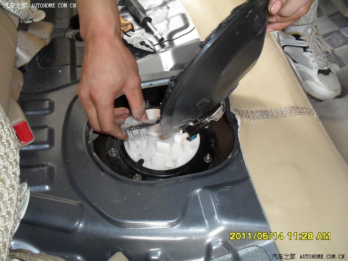

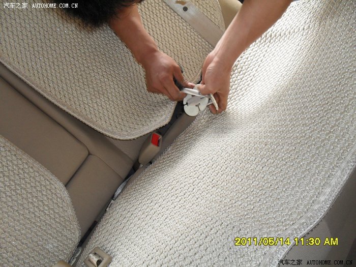

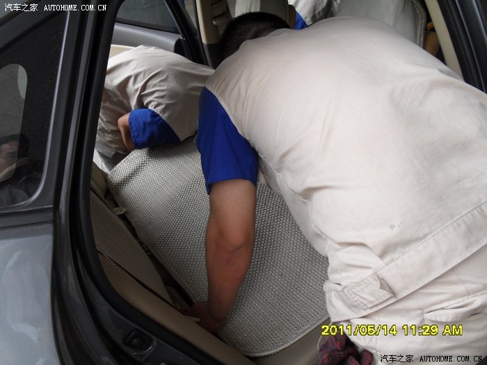

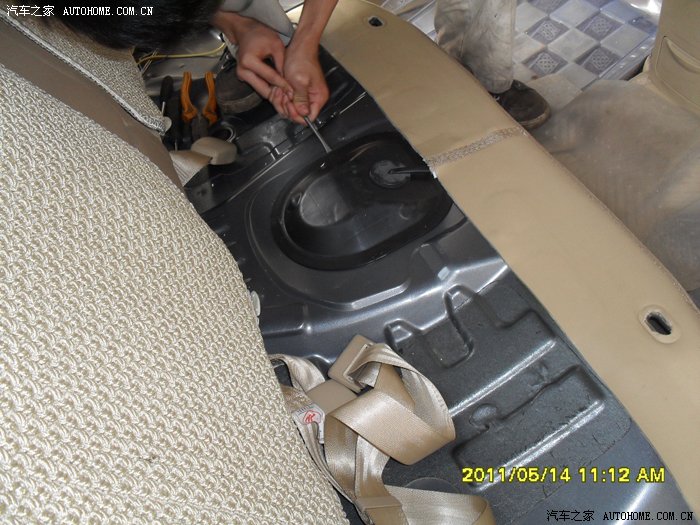

104.搬上后排座垫
105.安装好卡扣
106.汽油滤芯更换好了

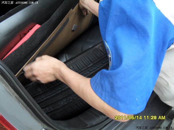

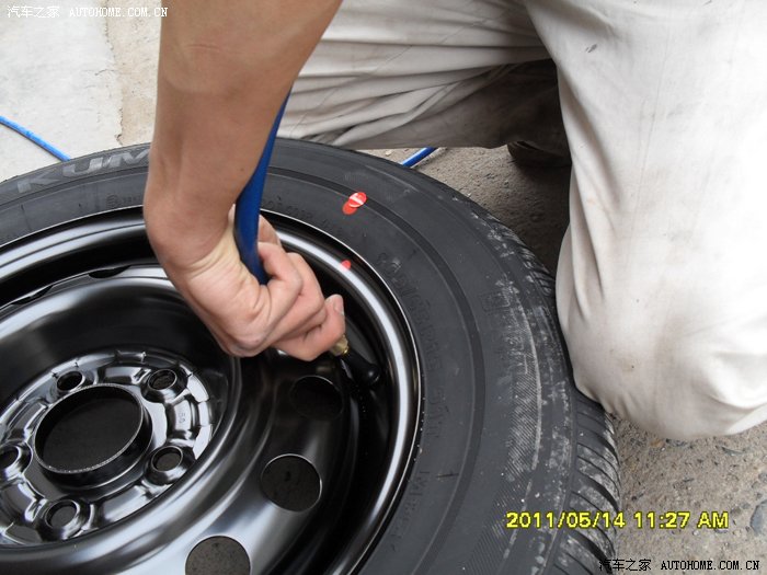

107.检查后备轮胎
108.检查胎压,充气
109.放回后备胎

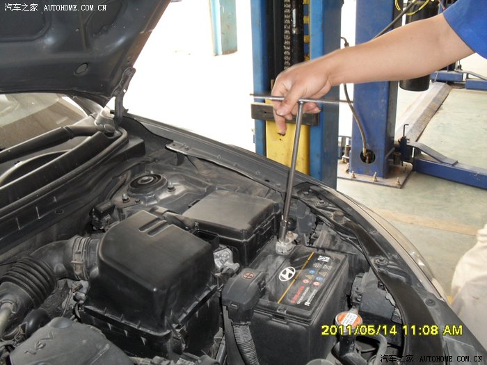

110.拆下电瓶负极,检测电瓶电压
111.检测电瓶电压
112.检测电瓶电压。OK!

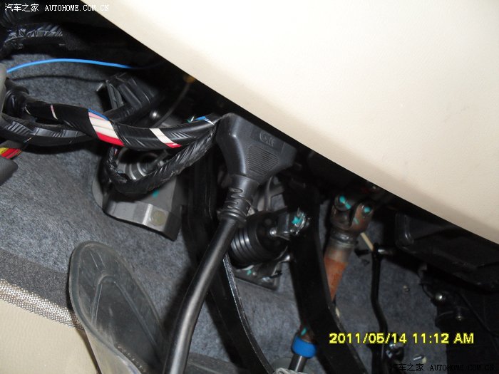

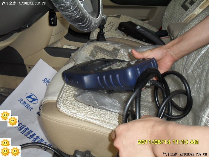

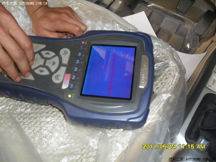

113.检测行车电脑
114.插上联接线
115.行车电脑检测完成。

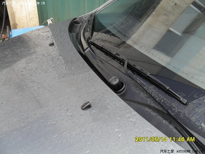

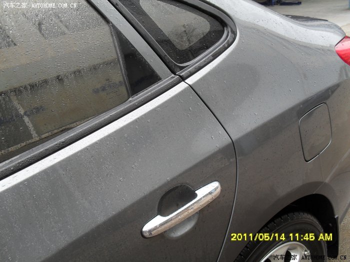

116.保养检查完毕!哈哈哈哈,轻松轻松,给爱车洗个澡!
117.爱车腰上的水珠
118.爱车头上的水珠
119.爱车脸上的水珠

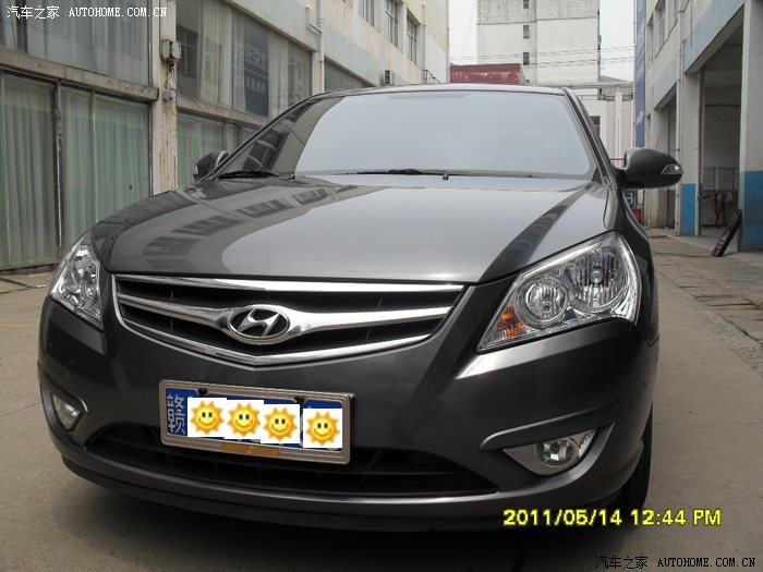

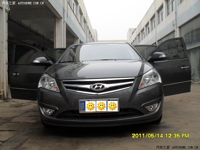

120.洗好了,给爱车照个相

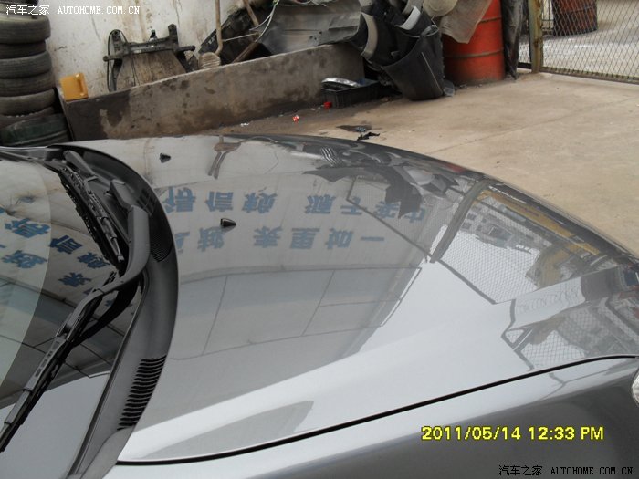

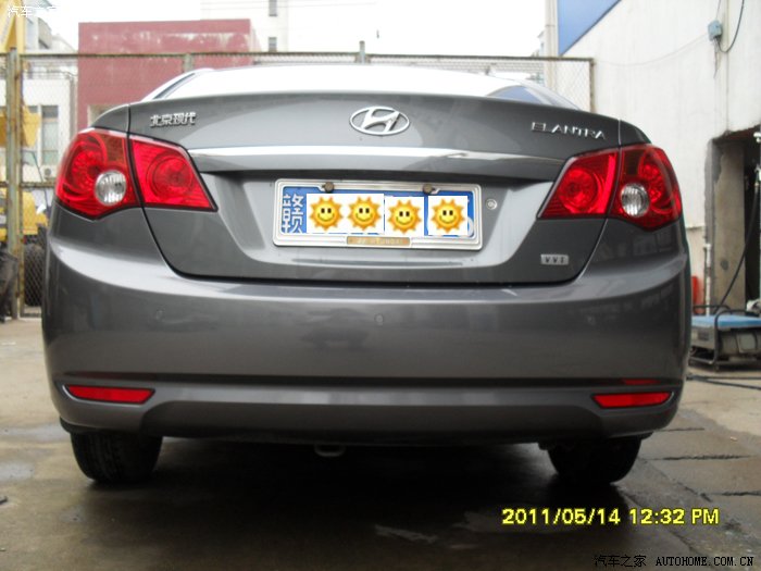

121.霸气十足啊
122.好看吧
123.很靓吧
124.很爽吧
125.长翅膀了吗?
126.屁屁蛮性感的嘛
127.屁屁很鲜亮哦
128.反光镜大小合适
129.好了,就和大家聊到这里,我走了,拜拜!
