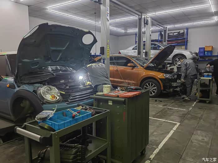

到店开始检修这台MINI

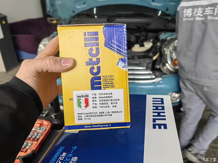

水泵用的是这个,用了几年质量还行目前还没有返修的
