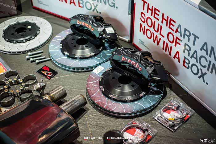

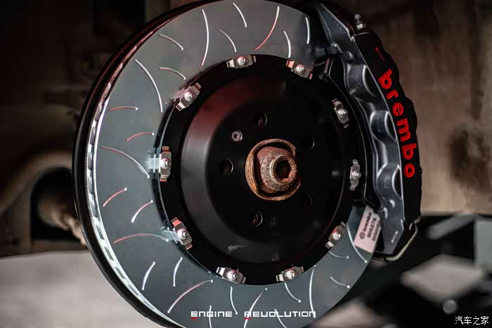

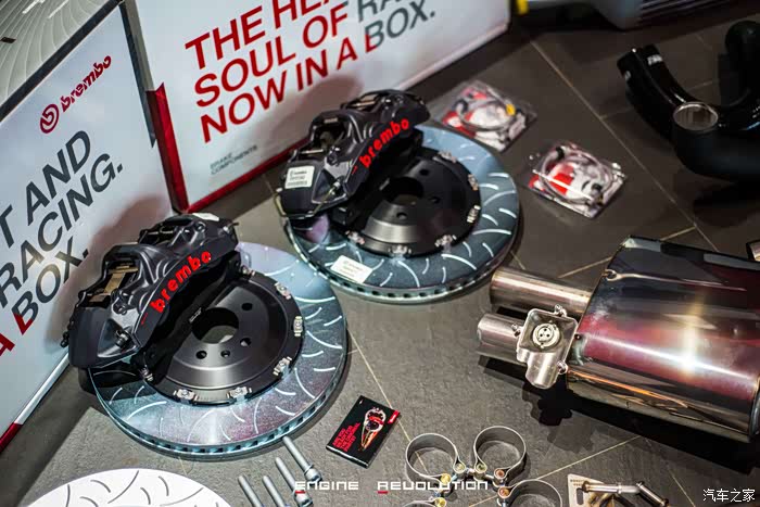

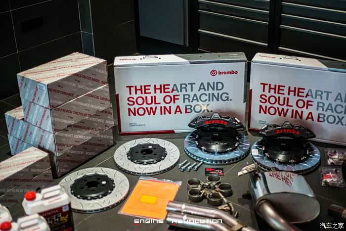

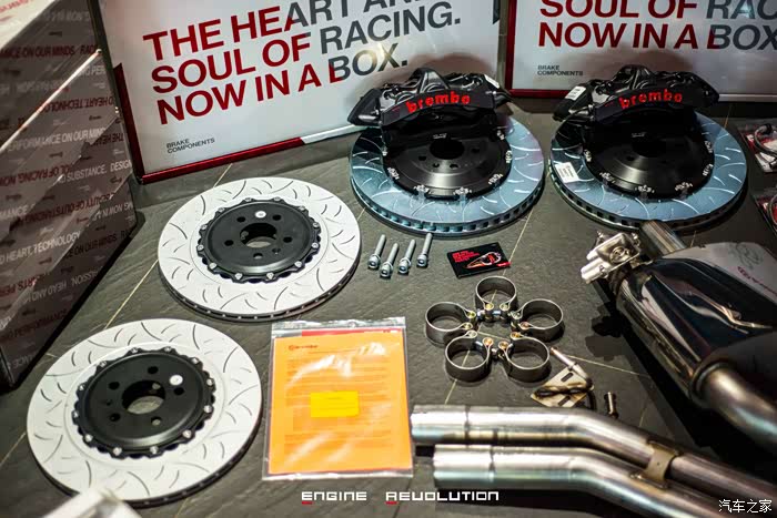

一套正品的brembo gts 包含:刹车盘,卡钳,钢吼(GOODRIDGE代工的),刹车片,桥码,一份出厂清单,所有配件的编码都会出现在这份清单上。
正品BREMBO GT系列没有便宜的,没有台产的,价格高的不一定是真的,价格低得肯定就不是真得。购买时候切勿贪图便宜,拿自己的性命开玩笑。

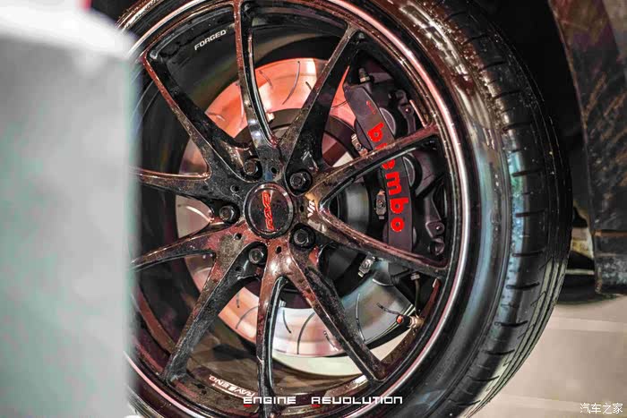

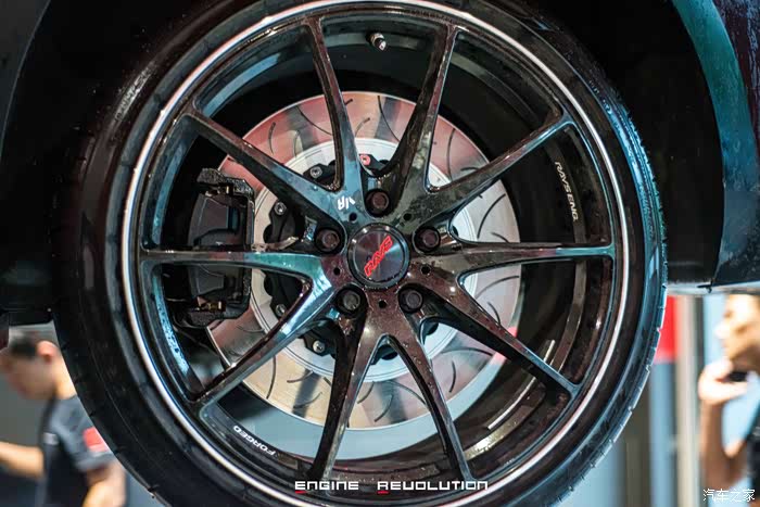

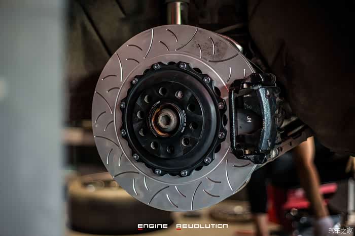

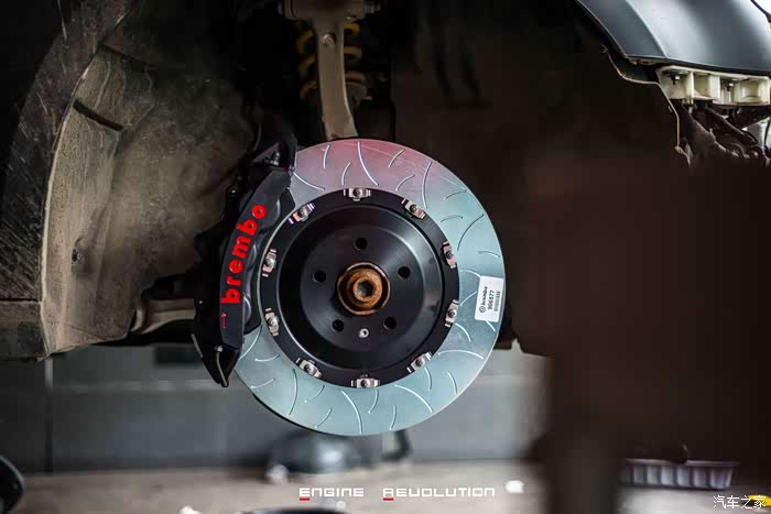

前刹车后加大盘搭配G25轮毂挺别致,帅气。

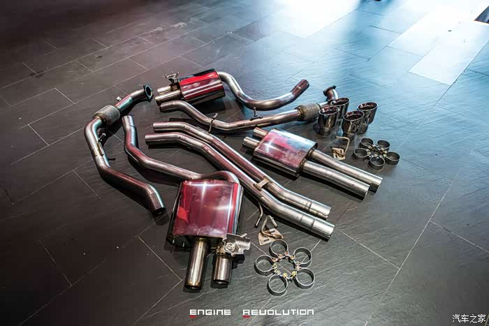

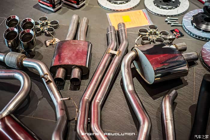

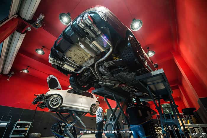

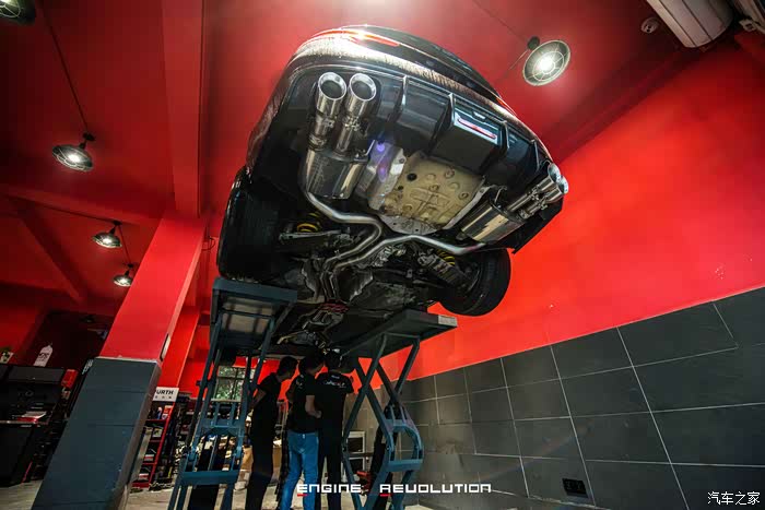

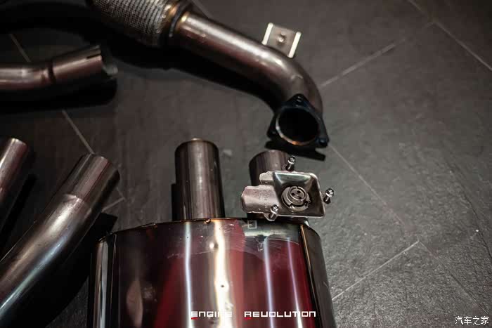

MILLTEK中尾段阀门排气,搭配原车电子阀门,有中消版和无中消版两种选择,声浪中庸低沉,不炸不浪。
安装位置精准,无需反复调整。
安装位置精准,无需反复调整。

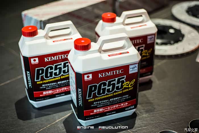

日本KEMITEC PG55 RC冷却液,吸热性和散热性都十分优异的究极高性能冷却液。

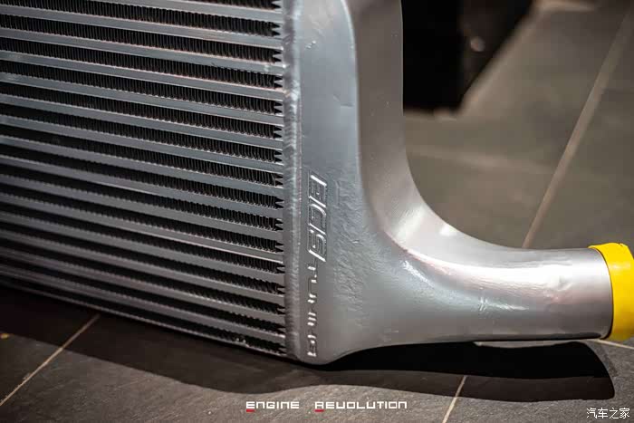

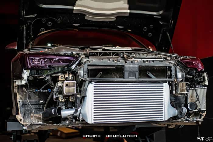

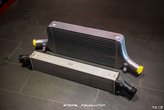

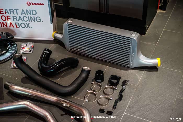

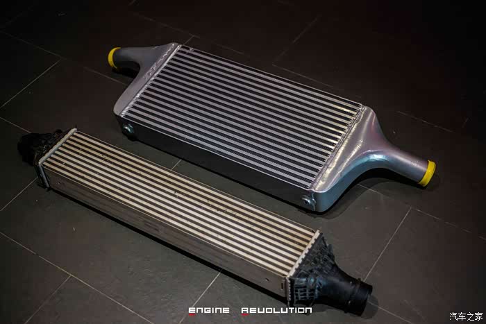

ECS中冷+中冷管,升级中冷器对于原厂车来说可以释放封印,对于改装车来说就不仅仅是补品那么简单了,毫不夸张的说,它直接关系到发动机的寿命!
对比原车中冷,不仅是大小的区别,改装中冷的鳍片更加的密集,鳍片越密集,成本越高。再就是中冷的材质,这个也关乎中冷器散热的效率。

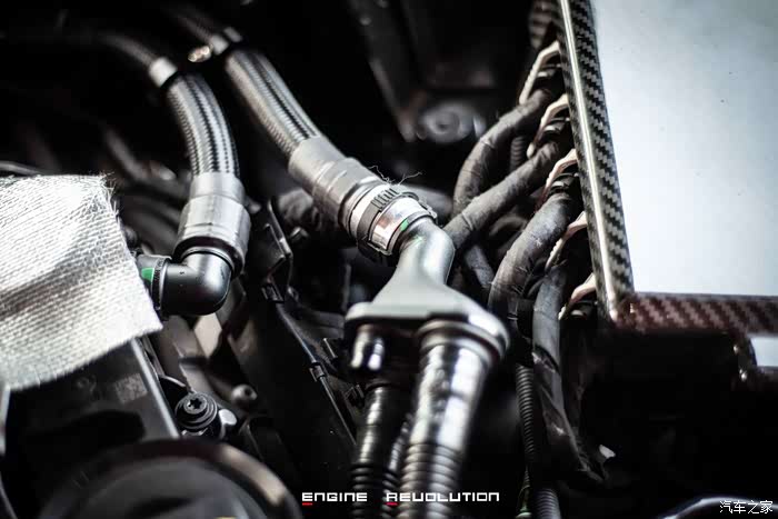

安装好的中冷器

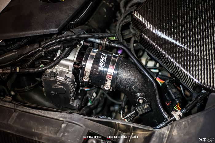

节气门连接处中冷管特写。

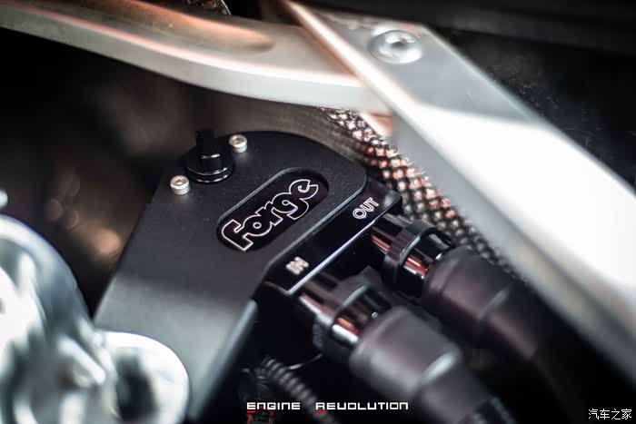

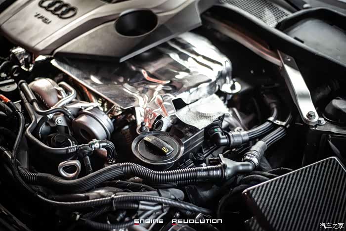

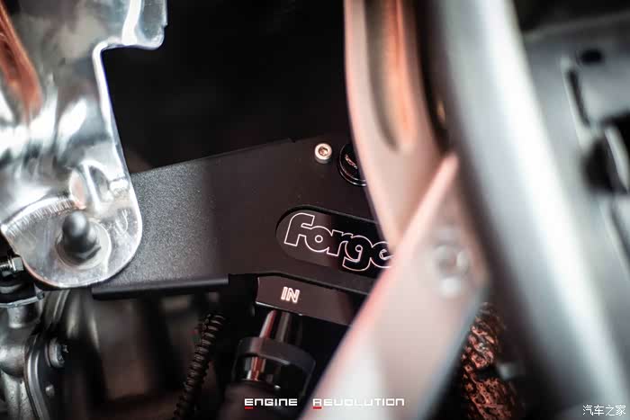

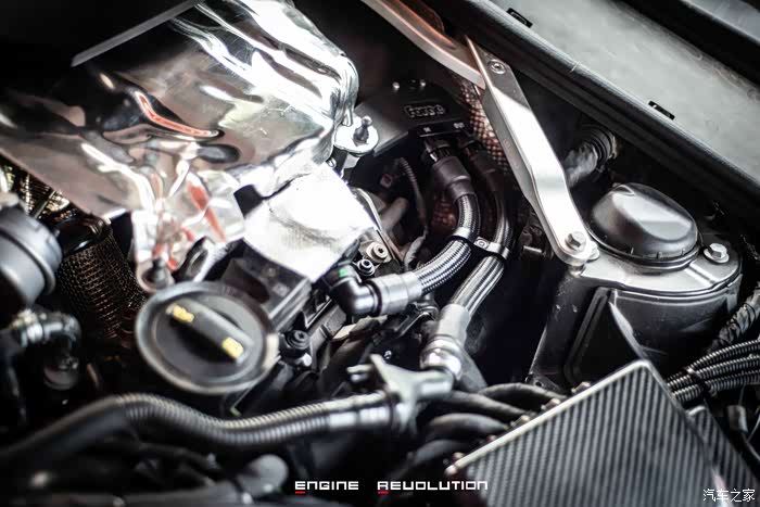

Forge机油透气壶,收集曲轴箱内的机油蒸汽,从而减少二次进气时进入歧管的蒸汽量,从而减少带有积碳成分的气体进入发动机燃烧,产生积碳。提高燃烧效率,保护发动机。
