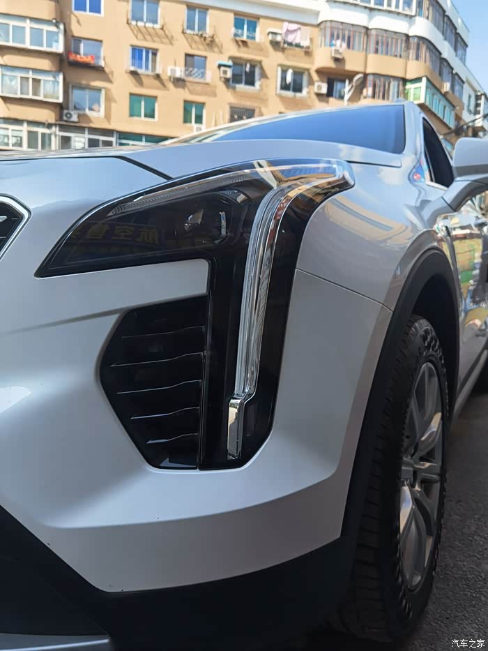

大灯还真是漂亮,得来一张。

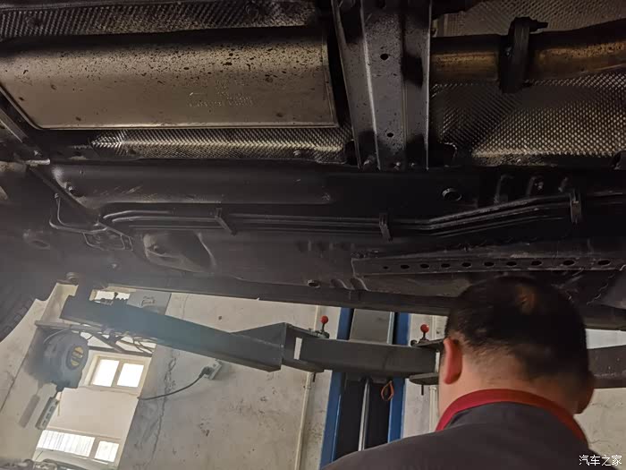

这个就是后部的刹车油管,输油管。
这是保护刹车油管,输油管。

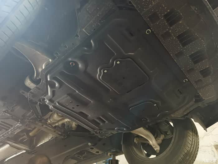

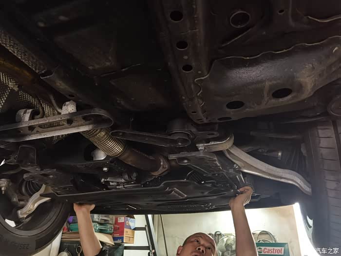

前面这个就是发动机下护板了。
这个是发动机下护板,很多人以为安装下护板是为了防止托底,托坏油底壳,………那就错了!特别是安装金属护板!因为车辆的离地高度的不变的,安装下护板只会降低高度。更容易托底。因为路面上的石头或大坑不会因为你安装下护板就给你让路,你车在石头上面通过时,下护板能支撑车身的重量?把车身抬高吗?不能。护板也不能将石头压入土地里。你只能硬生生的在石头上面划过去,油底壳一样会损坏。你想想,这样对车底盘的损伤更严重。特别是金属护板,伤车最严重。金属护板变形会带动安装螺丝孔变形,然后就是防腐漆损坏,时间一长,就会腐蚀烂底。而且金属护板重量大,增加车辆惯性,刹车距离加长,增加危险。
塑料护板
你问我为什么你自己安装护板呢?呵呵,我安装塑料护板。特点是:柔软,可以随意变形。遇到坚硬的东西,可以随形就型。塑料护板的主要作用是为了发动机舱干净,没别的太大作用。

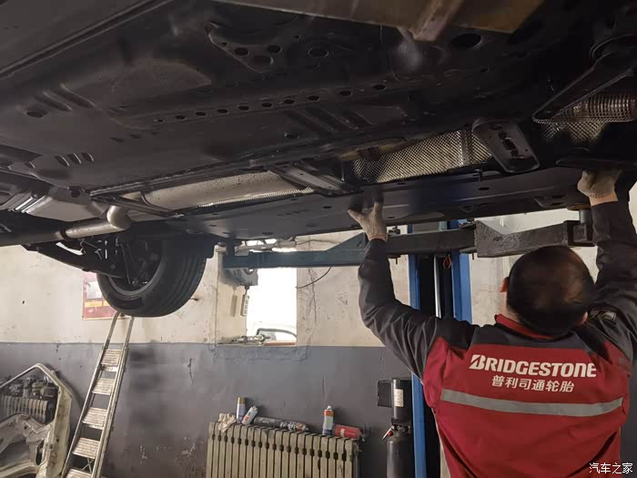

刹车油管护板
这个是刹车油管护板。这个主要是防止路面的树枝,铁棍什么的,被车轮圧起时,插坏油管。这个同样最好选择塑料的。护板按照原车工艺孔设计的。这样不会损伤车身。这里提示大家!安装护板时,一定要注意安装牢固,多加衬垫,防止颠簸时产生异响噪音。

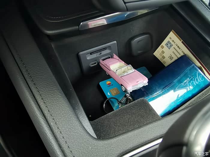

这个小汽车怎么样?
这个小汽车是通用公司对调查问卷的奖励礼物。一个U盘,里面自带14首歌曲,都是英文歌。同时还有对BOSE音响的讲解。讲解内容没啥,吹牛逼呗。U盘还是挺好看的,一插,小车灯就亮。
