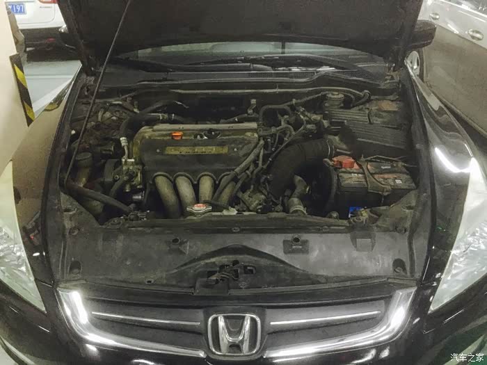

本田雅阁 2.0 (七代),上牌时间2003年7月,经历15年风吹雨打,依然坚持着。

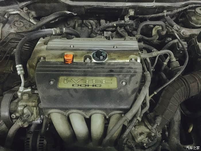

发动机K20A7(K系列都是 DOHC 双顶置凸轮轴),压缩比9.8,缸径冲程都是86,属于等行程发动机,整个转速区域出力比较均衡,VTEC(可变气门升程和正时)、高转凸轮轴(提升进气量)的加持,虽然只有150匹马力,虽然静止加速比较慢,但在高转速区域(3200转切高凸)这台发动机持续加速能力很强。
发动机K20A7,DOHC 双顶置凸轮轴。

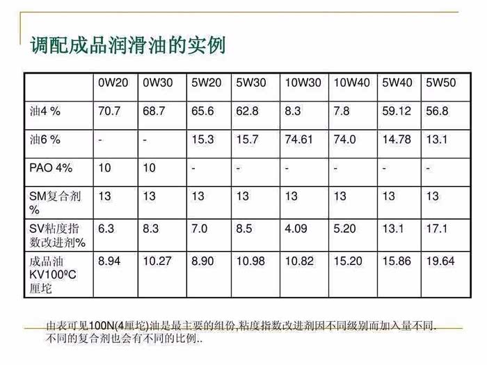

我认为0W和5W在制作时,低粘度基础油与高粘度基础油的配比不同。
0W为了满足-35度时的低温流动性,低粘度基础油成分多,但低温强了,高温就弱。为了平衡低温与高温性能,需要使用更高级的基础油。
5W则添加高粘度基础油成分,高温下粘度更稳定。
虽然同为40标号,有相近的运动粘度,但基础油配比差异,导致流动性与密封性的差别,在使用时油门脚感也完全不同,前者柔和、后者沉重。
(5W40流动慢。优点:密封性好、爆发力强,缺点:油门沉重)
(0W40流动快。优点:油门柔和、出力线性,缺点:密封不足,对机油消耗大的车不利)
三类低粘度基础油 4。
三类高粘度基础油 6。
四类低粘度基础油 PAO 4。
基础油有低、高粘度,看厂家怎么配比。
三类高粘度基础油 6。
四类低粘度基础油 PAO 4。
基础油有低、高粘度,看厂家怎么配比。

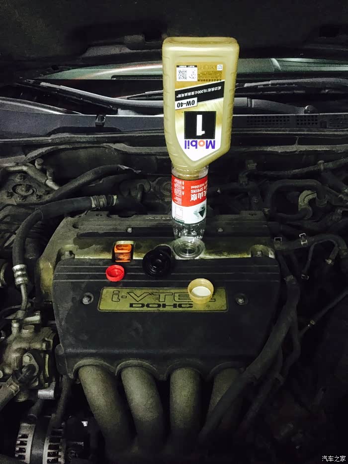

壳牌机油虽然安静顺滑,但是少了些许激情,老板正好也有卖金美孚 0W40,毫不犹豫就买单了。
金美孚 0W40,初上车的感觉并不躁,反而挺安静的,油膜置换以后,最明显的变化是2档出力变强了,让低速变得轻盈,高转依然犀利、蠢蠢欲动,伴随着发动机与排气的轰鸣,整体的驾驶氛围是之前几款机油无法给与的,动力美孚名不虚传。
本田和美孚真是一对好基友。我一直以为出光是本田的好朋友,但出光满足不了本田。
是美孚让这台雅阁变得躁动、是美孚让这台雅阁变得好斗。
动力美孚,名不虚传。
